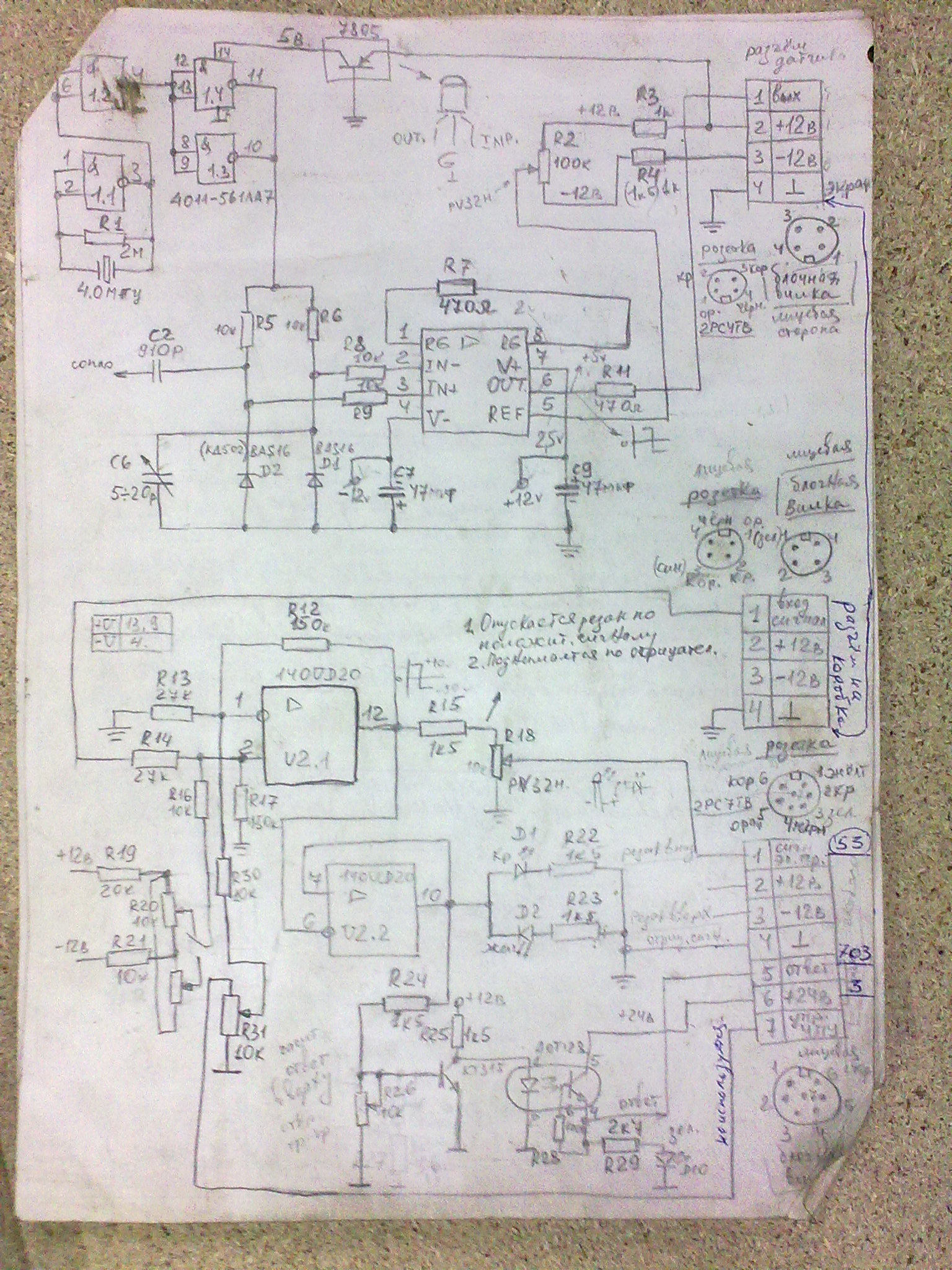

По поводу регулировки зазора надо вот такой набор:
Прибор регулирующий Precitec EG8010A, Предусилитель Precitec VV HP, Плата сопряжения IP1112, Кабель соединительный коаксиальный 20м, Керамическая проставка Precitec KT B2”. Где покупать - фиг его знает. Искать надо.
Самодельная следилка:
Схема следилки.jpg (4889 просмотров) <a class='original' href='./download/file.php?id=9731&mode=view' target=_blank>Загрузить оригинал (733.63 КБ)</a>

eekot писал(а):Самодельная следилка:
:good:

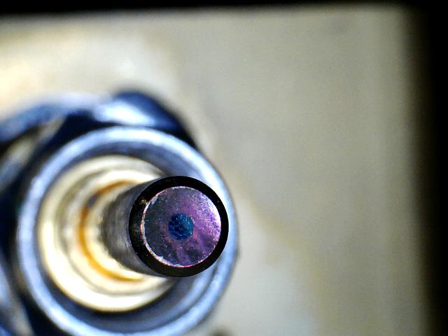

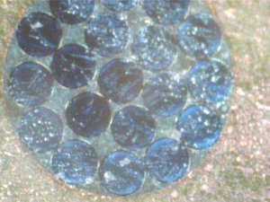

Не понятно почему оптоволокно что идет в голову такое толстое? Там что набор оптоволокон примертно как здесь на фото
Изображение 019.jpg (4887 просмотров) <a class='original' href='./download/file.php?id=9733&mode=view' target=_blank>Загрузить оригинал (29.8 КБ)</a>
Изображение 020.jpg (4887 просмотров) <a class='original' href='./download/file.php?id=9732&mode=view' target=_blank>Загрузить оригинал (46.9 КБ)</a>
