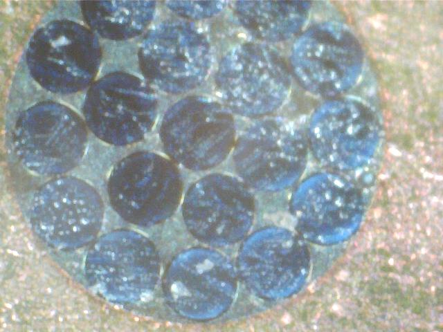

Нужно было вам ящичик ИЭР открыть и сфоткать. Очень хочется в него заглянуть :cheesy:
Не понятно почему оптоволокно что идет в голову такое толстое? Там что набор оптоволокон примертно как здесь на фото

Там пломбы были сцуко :cry:
