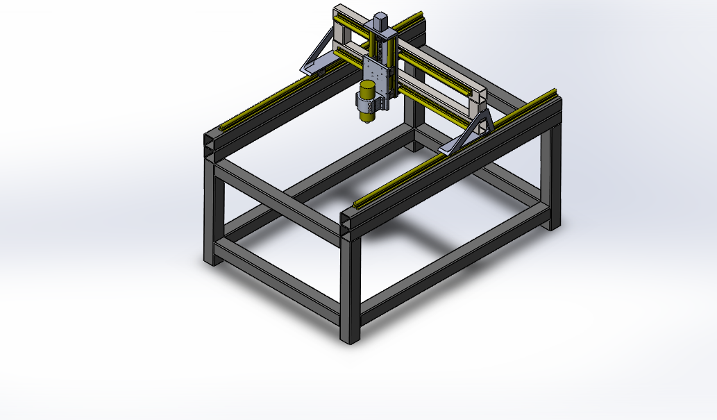

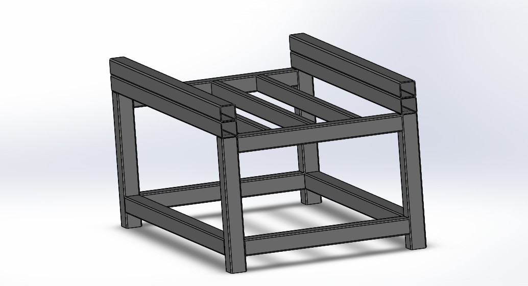

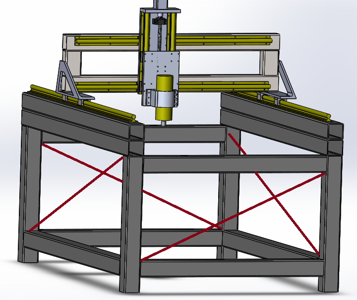

Нарисовал станину. Станина сварная и трубы 80х80х3 . Под рельсы две трубы 80х80х5 и прикручиваться будут болтами чтобы можно было регулировать положение. Достаточно ли прочности этой конструкции ?

gekaxxx83 писал(а):Достаточно ли прочности этой конструкции ?
Для дерева вполне . Если делаете изделия из дерева , то очень , очень, не помешает сделать стол Г-образный , что бы можно было торец доски обрабатывать , например под шканты отверстия , шип -паз , ящики на ласточкин хвост .
Портал высокий делать не хорошо , и по сему если захочется потом четвертую ось использовать , то при обработке больших диаметров ( основание стола или козья ножка )сильно захочется сделать съемной серединку стола . Следовательно балки по центру не надо делать , а по краям надо .
Если 1500 ширина , то можно будет делать достаточно большие изделия , разбивая программу на части .

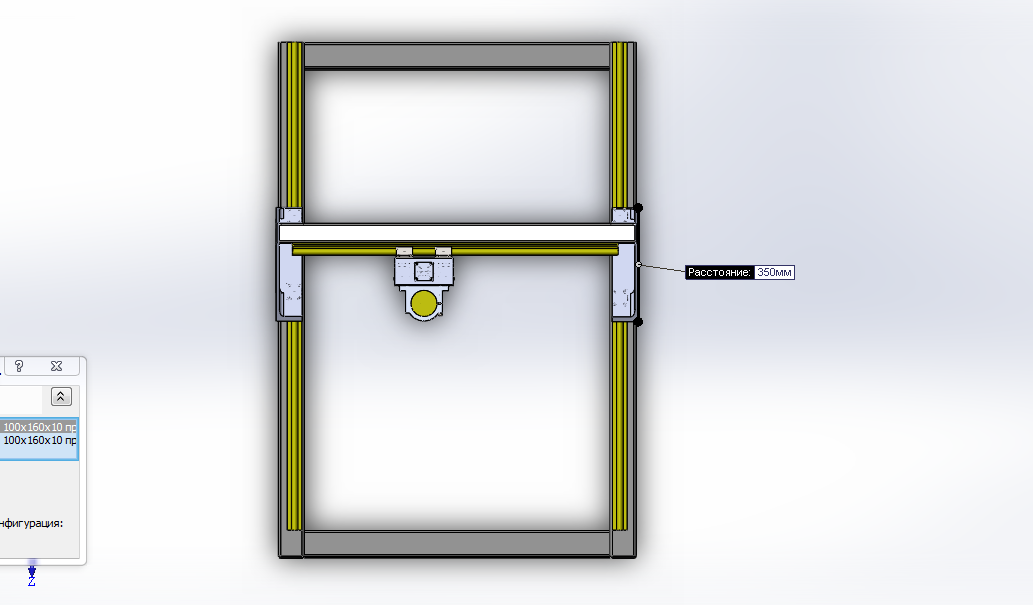

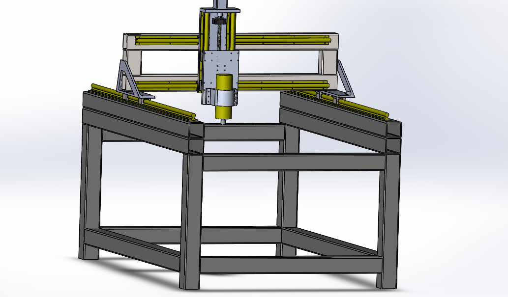

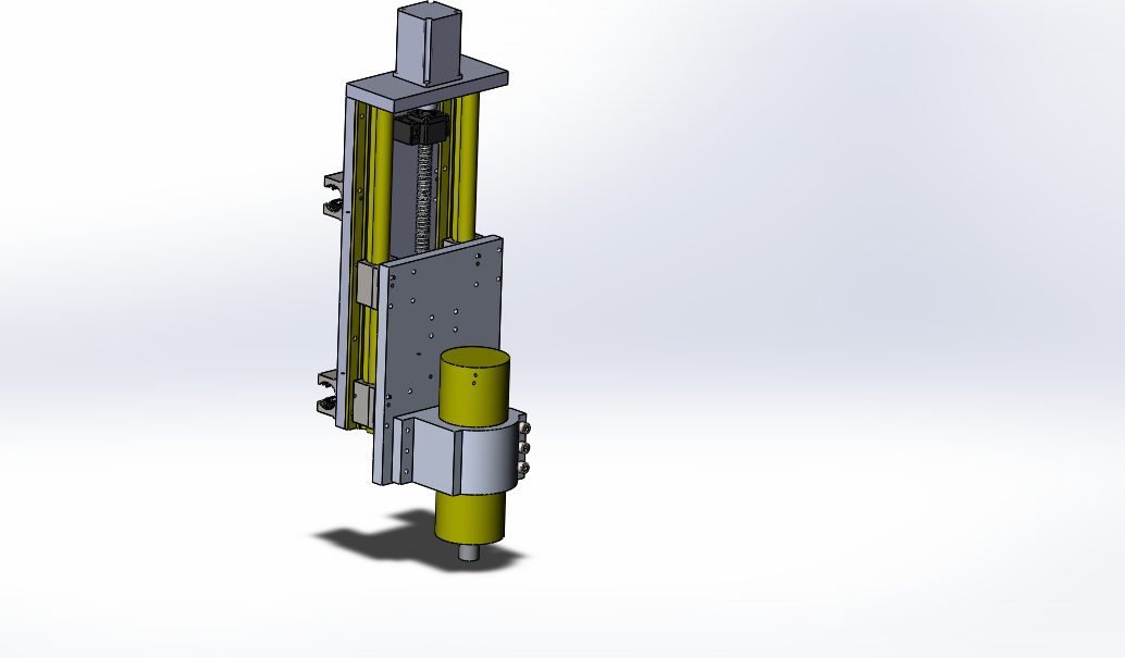

Ну вот закончил проектирование оси Z . Двигаю дальше!!!!! Портал на очереди.

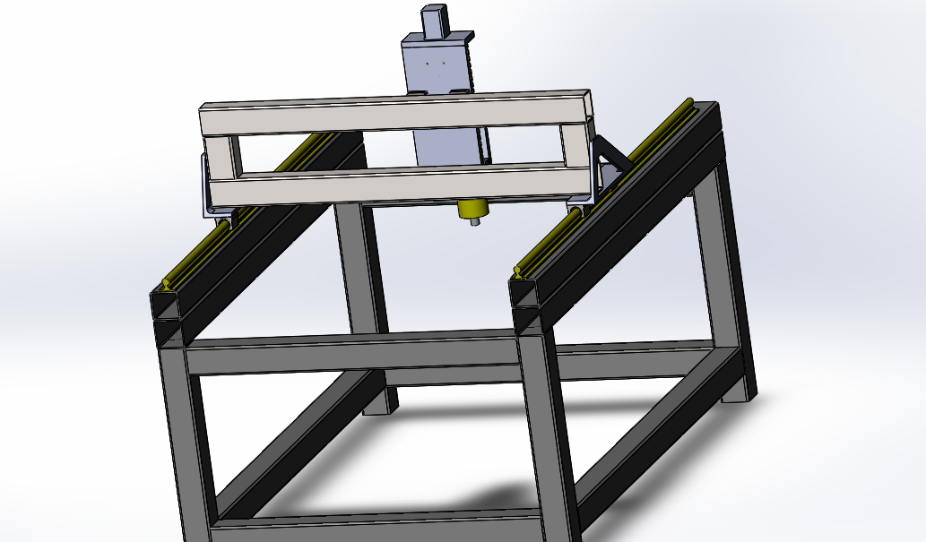

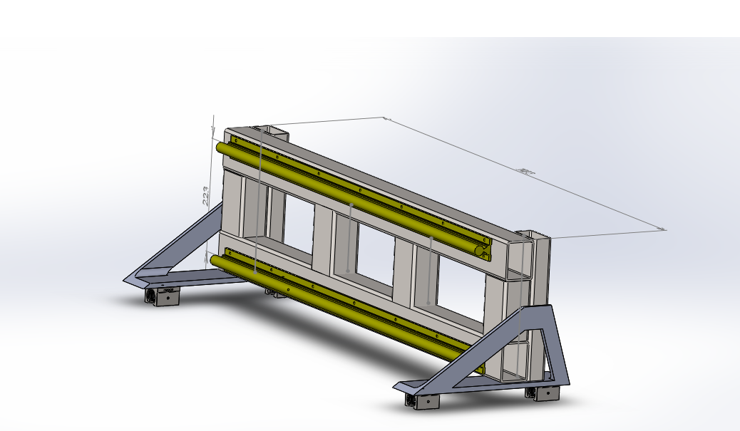

вот как то так!!!

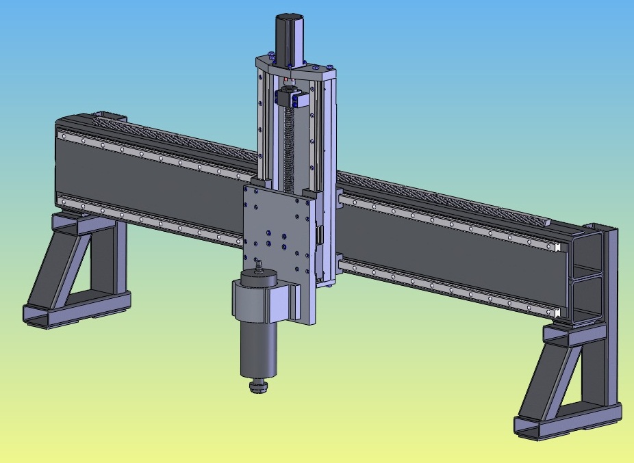

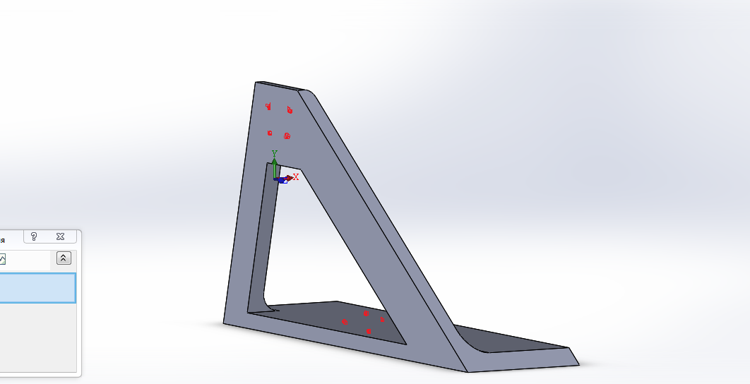

Деталь портала- это уголок 160х100х10 . Красными точками отмечены крепления болтами к порталу. Думаю не плохое решение!!! как кто считает???

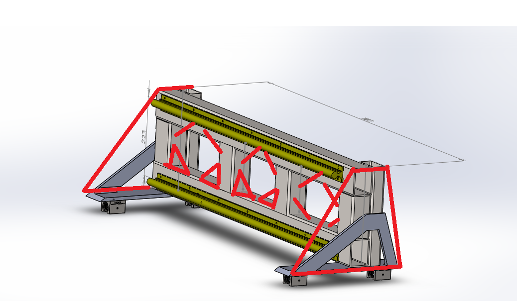

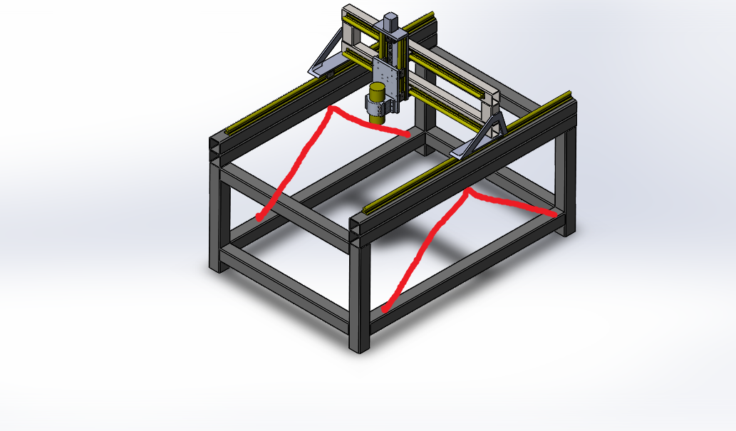

Re: Фрезер с ЧПУ по дереву 1000 х 1500
А какой смысл в вырезании в уголке этого отверстия? По станине, надо бы укосины добавить, а то сложится она, жёсткости никакой!
gekaxxx83
Сообщения: 324
Зарегистрирован: 21 май 2015, 12:52
Репутация: 32
Откуда: Россия
Сообщение gekaxxx83 »
Predator писал(а):А какой смысл в вырезании в уголке этого отверстия? По станине, надо бы укосины добавить, а то сложится она, жёсткости никакой!
Нижняя профильная труба портала будет прикручиваться изнутри к этому уголку , вот для этого и вырез. Ну и вес немного срезает, весит он не мало.

Вот так укосины поставить?
3.png (8804 просмотра) <a class='original' href='./download/file.php?id=53491&mode=view' target=_blank>Загрузить оригинал (209.86 КБ)</a>
Fisher
Сообщения: 3317
Репутация: 424
Откуда: Киров
Сообщение Fisher »
И внутри портала.
gekaxxx83
Сообщения: 324
Репутация: 32
Откуда: Россия
ВОТ ТАК!!!!
3.png (8792 просмотра) <a class='original' href='./download/file.php?id=53502&mode=view' target=_blank>Загрузить оригинал (211.12 КБ)</a>

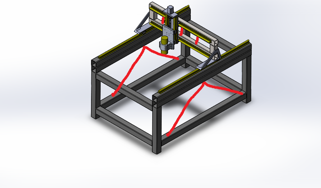

gekaxxx83 писал(а):Вот так укосины поставить?
Например так
1.png (8787 просмотров) <a class='original' href='./download/file.php?id=53503&mode=view' target=_blank>Загрузить оригинал (142.52 КБ)</a>
gekaxxx83 писал(а):Красными точками отмечены крепления болтами к порталу. Думаю не плохое решение
Нужно чтобы сам портал сзади на что-то опирался, а у тебя там воздух, в общем с таким уголком для портала никакой жёсткости нет.
Для примера
RB1.008.jpg (8786 просмотров) <a class='original' href='./download/file.php?id=53504&mode=view' target=_blank>Загрузить оригинал (115.53 КБ)</a>
gekaxxx83
Сообщения: 324
Репутация: 32
Откуда: Россия
Ну а если так!!!
Безымянный.png (8768 просмотров) <a class='original' href='./download/file.php?id=53510&mode=view' target=_blank>Загрузить оригинал (149.42 КБ)</a>
gekaxxx83 писал(а):Ну а если так
Ну, а в чём смысл, если упор отдельно от уголка? Уголок и упор должны быть единым целым.
Посмотри по форуму еще конструкции, я же для примера фото дал, а не как панацею.
002.png (8760 просмотров) <a class='original' href='./download/file.php?id=53511&mode=view' target=_blank>Загрузить оригинал (170.47 КБ)</a>
