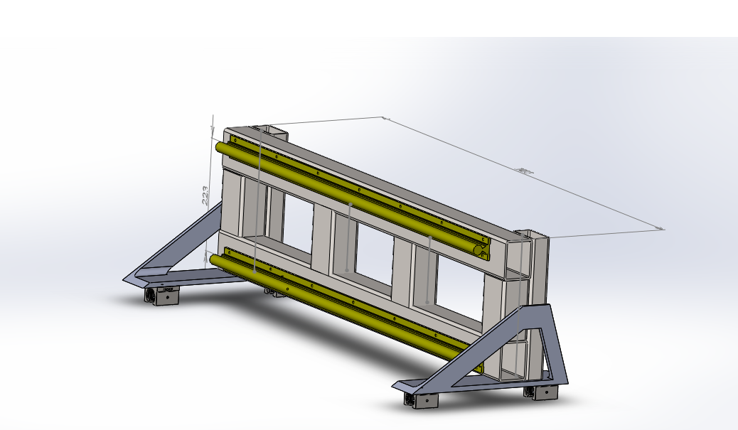

Деталь портала- это уголок 160х100х10 . Красными точками отмечены крепления болтами к порталу. Думаю не плохое решение!!! как кто считает???
5.png (8856 просмотров) <a class='original' href='./download/file.php?id=53469&mode=view' target=_blank>Загрузить оригинал (88.05 КБ)</a>
Re: Фрезер с ЧПУ по дереву 1000 х 1500
А какой смысл в вырезании в уголке этого отверстия? По станине, надо бы укосины добавить, а то сложится она, жёсткости никакой!

Predator писал(а):А какой смысл в вырезании в уголке этого отверстия? По станине, надо бы укосины добавить, а то сложится она, жёсткости никакой!
Нижняя профильная труба портала будет прикручиваться изнутри к этому уголку , вот для этого и вырез. Ну и вес немного срезает, весит он не мало.

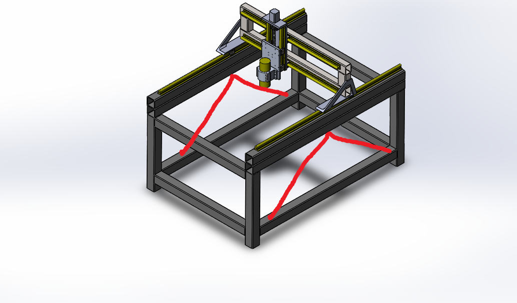

gekaxxx83 писал(а):Вот так укосины поставить?
Например так
1.png (8785 просмотров) <a class='original' href='./download/file.php?id=53503&mode=view' target=_blank>Загрузить оригинал (142.52 КБ)</a>
gekaxxx83 писал(а):Красными точками отмечены крепления болтами к порталу. Думаю не плохое решение
Нужно чтобы сам портал сзади на что-то опирался, а у тебя там воздух, в общем с таким уголком для портала никакой жёсткости нет.

Ну а если так!!!
Безымянный.png (8766 просмотров) <a class='original' href='./download/file.php?id=53510&mode=view' target=_blank>Загрузить оригинал (149.42 КБ)</a>
gekaxxx83 писал(а):Ну а если так
Ну, а в чём смысл, если упор отдельно от уголка? Уголок и упор должны быть единым целым.
Посмотри по форуму еще конструкции, я же для примера фото дал, а не как панацею.
