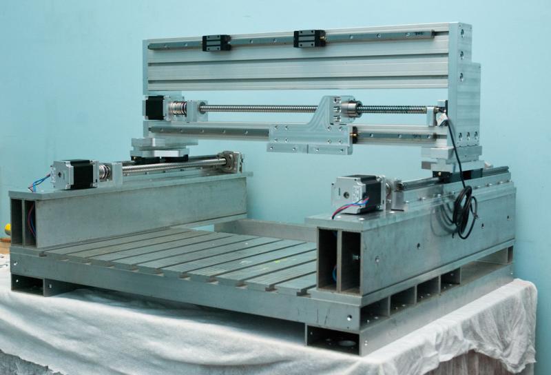

megagad писал(а):
Тоесть, вас не смутила ФОРМА того профиля, из которого сделан портал? Говоря проще - человек "профилем" называет ОБЫЧНУЮ ПРЯМОУГОЛЬНУЮ ТРУБУ!
По второй ссылке - "рендер" чего-то без данных. И да - вас не смутило "ложе" под рельсами?
И напоследок - когда пытаетесь что-то посоветовать - почитайте, что пишут в теме ;)
особенно в плане "реализации в металле":
Вложение Балка-01.jpg больше недоступно
"и на последок"звучит несколько высокомерно
если бы вы прочитали первые 5 страниц,то нашли бы и данные по профилю и обсуждение марок профиля и реализацию в метале.
я не пытаюсь ничего советовать,автор сам подчерпнет нужные ему решения.
профиль,в данном случае KANYA я отличаю от трубы.

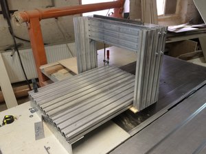

http://www.youtube.com/watch?v=EKQ_0WIV7ME
_DSC5607.jpg (6212 просмотров) <a class='original' href='./download/file.php?id=52634&mode=view' target=_blank>Загрузить оригинал (51.3 КБ)</a>

AGP писал(а):если бы вы прочитали первые 5 страниц,то нашли бы и данные по профилю и обсуждение марок профиля и реализацию в метале.
"реализация в металле" - это не граф как-бы делал ;) И не пять, а 6. и да - "Граф" делал из трубы. А "сторонний проект" из труб и профилей. и к той теме, на которую вы дали ссылку имеет "опосредованное" отношение(ибо про него - два поста с картинками "и тишина"). так что да - проверяйте темы перед советованием.
Но не будем об этом - ТС хочет станок из "лайт" профиля, и чтоб он таки люминь "грыз". И никто делать это ему не запрещает :) просто предупреждают, что точность/производительность станка будет "неахти".
проект сторонний,но все понятно.автор не под копирку же делает.
в теме обсуждалось много разного профиля и лайт и не лайт.
тему излазил вдоль и поперек и имею чертежи тех станков.
мне показались полезными некоторые технические решения,если нет-вам видней!
если профиль скрутить между собой?взять так сказать площадью сечения?
стойки портала из профиля не очень выглядят.

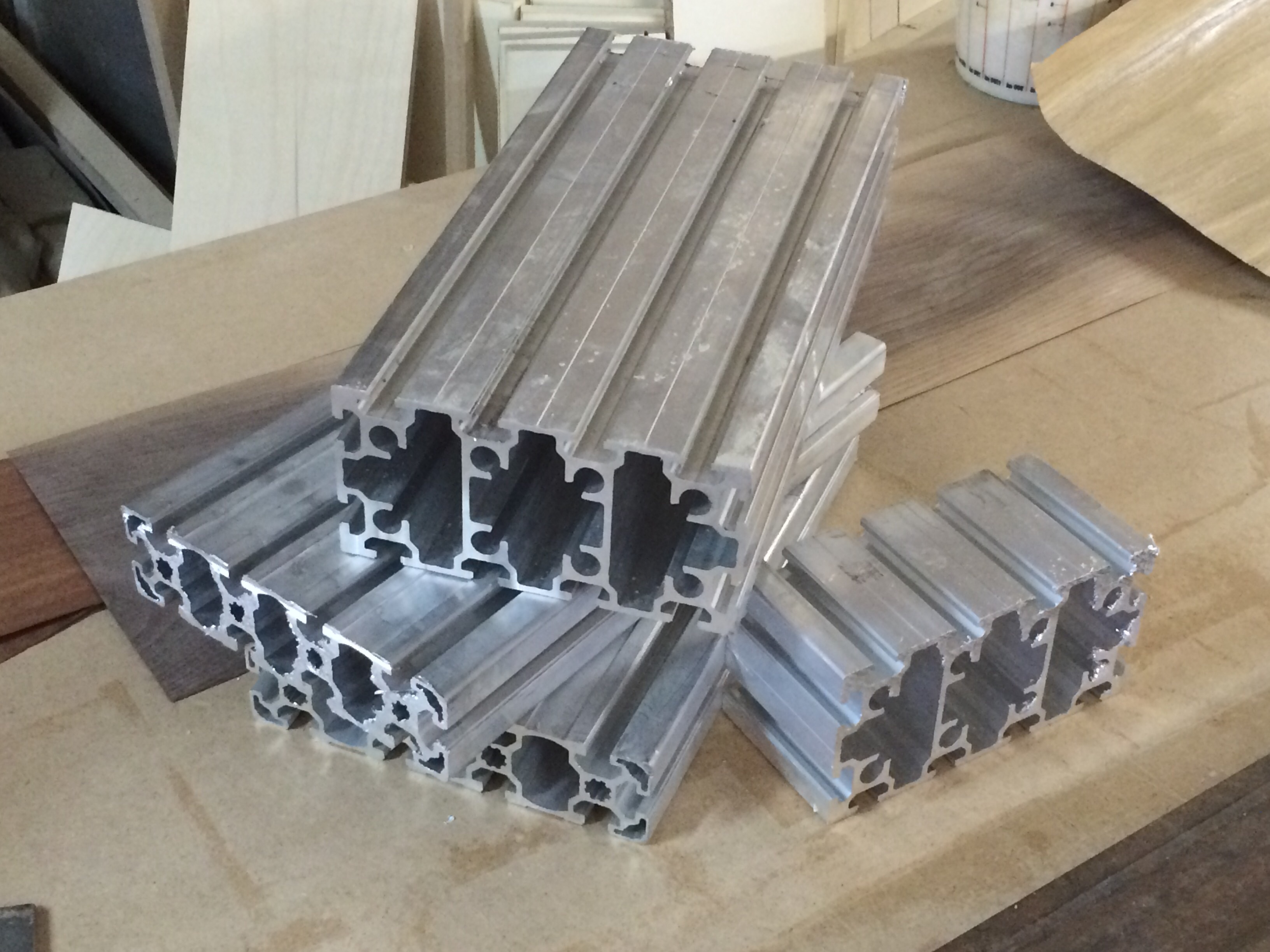

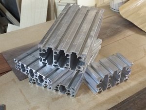

Askov
Сообщения: 1098
Репутация: 732
Re: Станочек из конструкционного профиля
Сообщение Askov »
nERV писал(а):А еще с помощью этих желесок можно и более обьемные конструкции создать, чем просто "спина-к-спине". Тем самым увеличить жесткость.
Что ты имеешь ввиду ? Поделись :D
Конструкцию я уже изменил, но набор железок тот же.

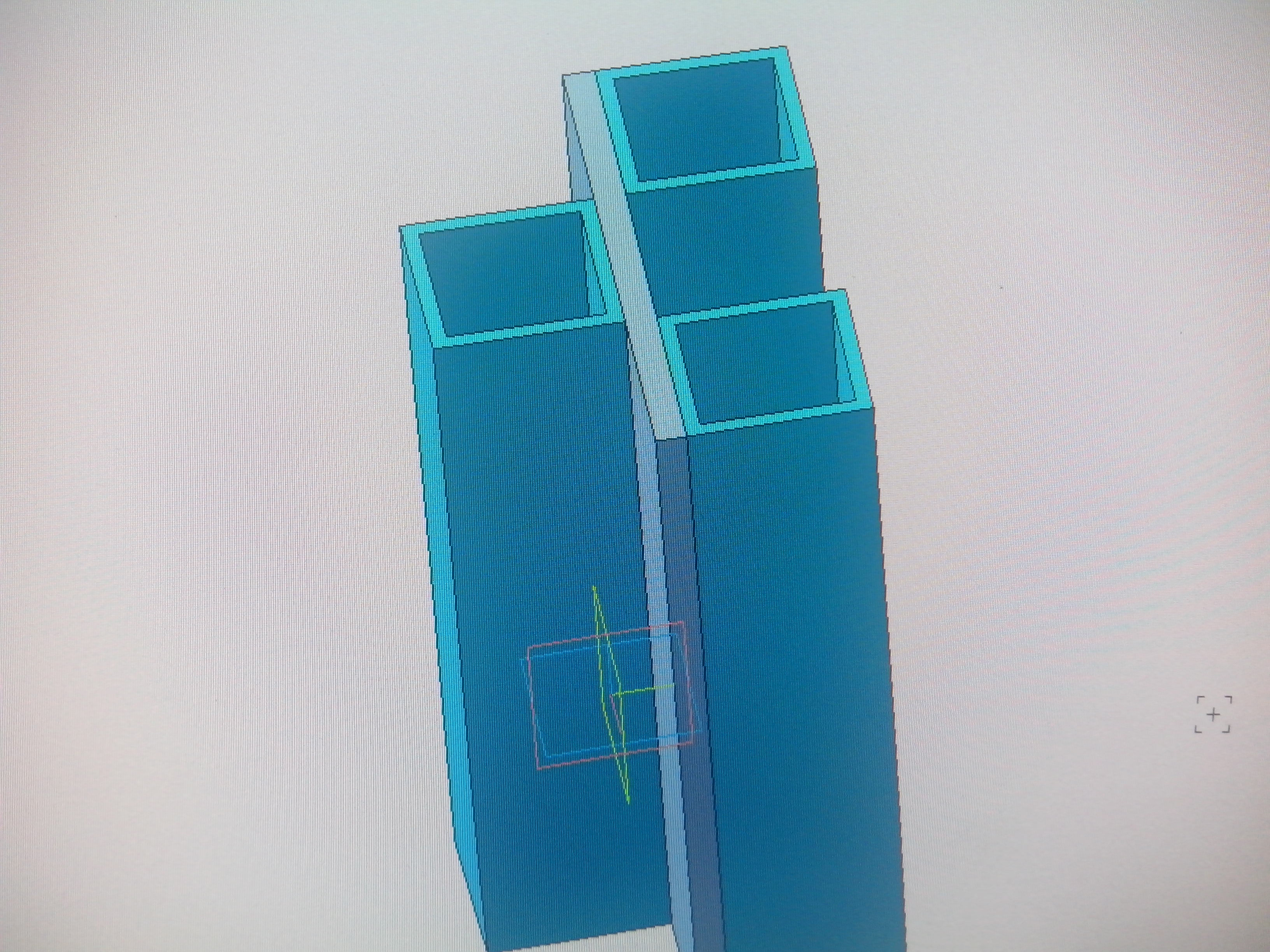

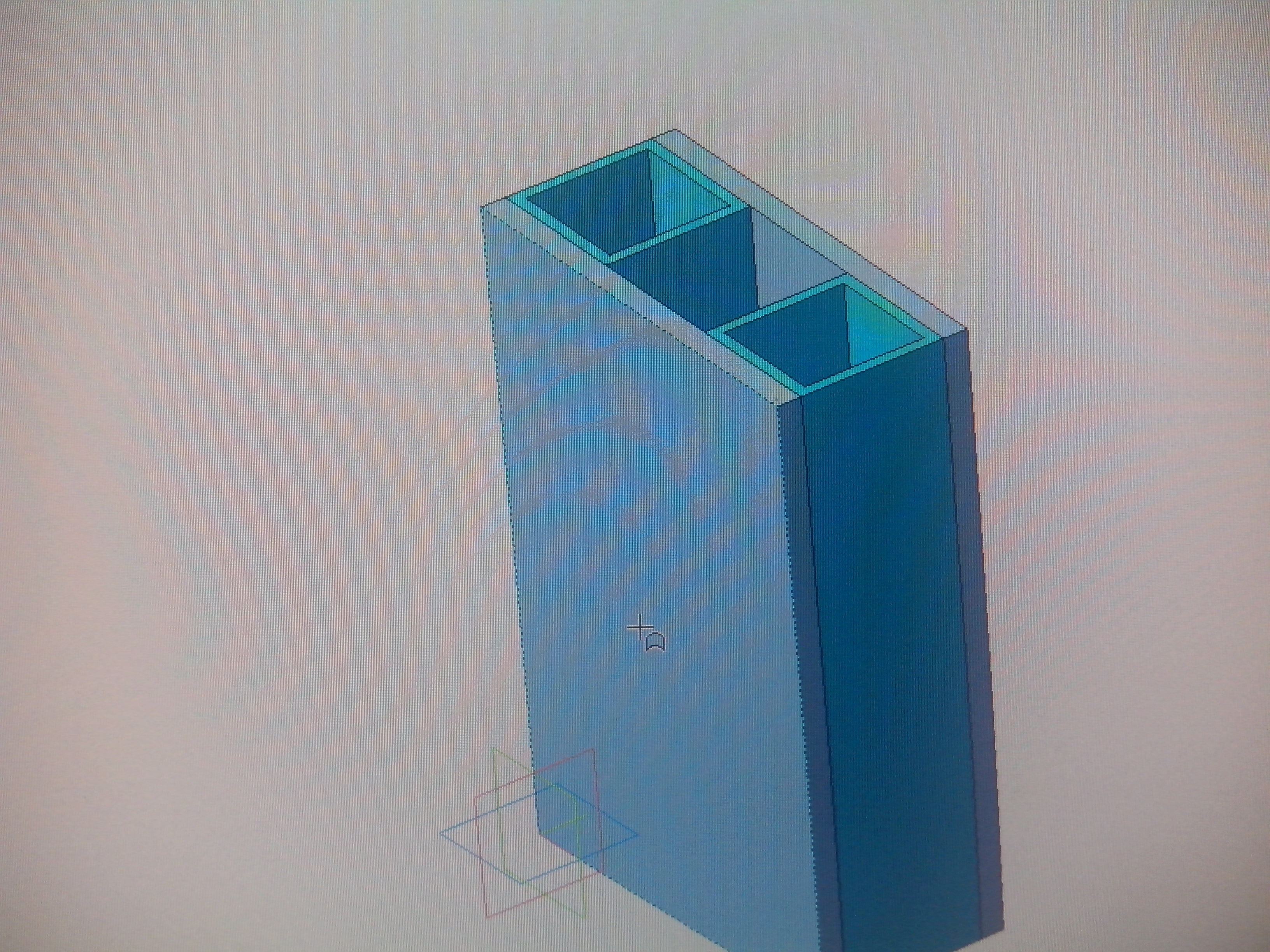

К примеру, такой вариант. Упрощенное изображение профилей.
Либо профиль использовать как дистанционные проставки, получая коробчатые конструкции большого сечения, которые обладают жесткостью выше, чем просто набор профилей. Осталось только продумать варианты крепления торцов.

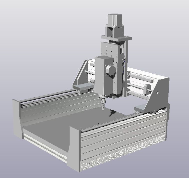

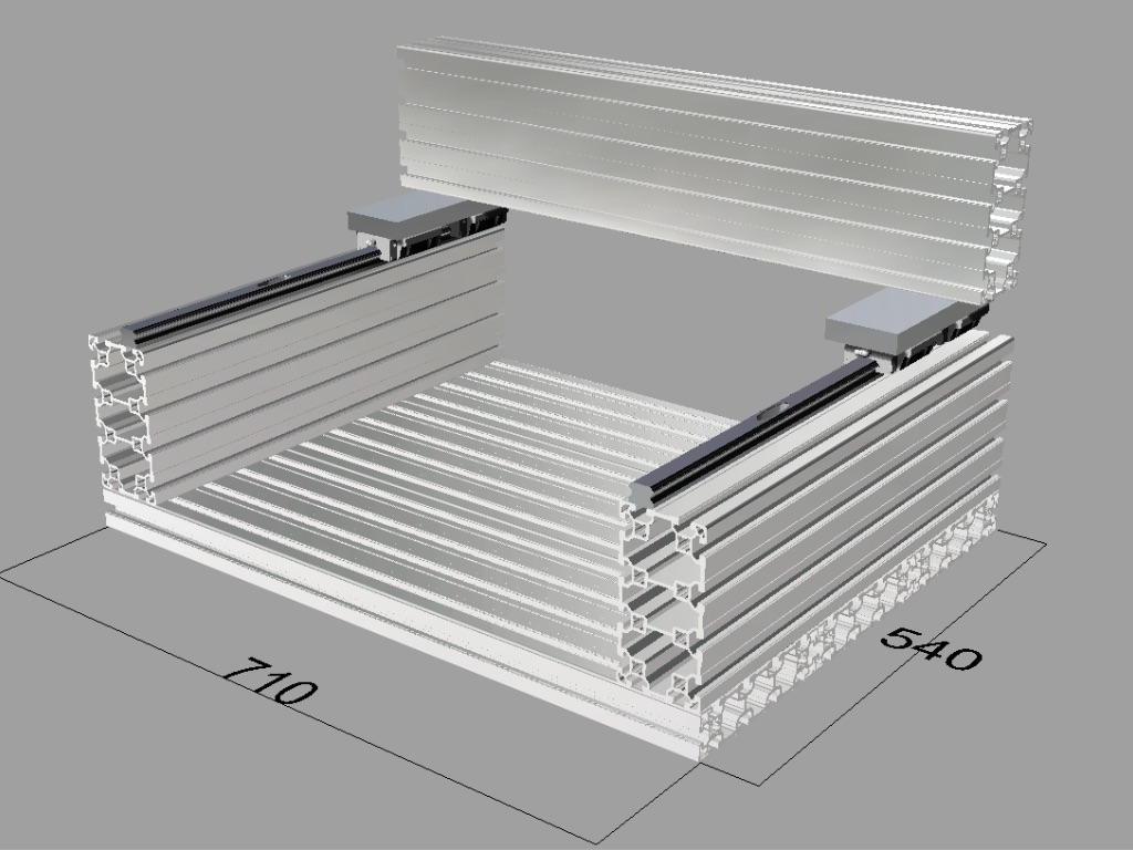

Вариант 2.
Вот такая метаморфоза произошла с первым вариантом. :D Не без помощи форумчан, решил изменить конструкцию станка. За основу взял вариант Графа.
Размеры немного увеличились, теперь 720/710 мм, изначально на стол хотел использовать три профиля но решил добавить еще один, получился рабочий ход 400/470 мм.
image.jpg (5783 просмотра) <a class='original' href='./download/file.php?id=53152&mode=view' target=_blank>Загрузить оригинал (148.13 КБ)</a>
image.jpg (5783 просмотра) <a class='original' href='./download/file.php?id=53153&mode=view' target=_blank>Загрузить оригинал (76.62 КБ)</a>
Сообщение gendos »
Тоже делал конструкцию фрезера , взяв за основу вариант Графа( очень понравился).
Жалею только что сразу не предусмотрел конструкцию под поворотную ось.

AGP
Сообщения: 414
Репутация: 187
Настоящее имя: Артем
Сообщение AGP »
портал бы поуже на рабочий ход Y не повлияет,а пластины с торцов-потолще.
