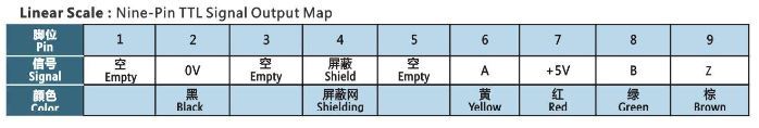

А что такое Z в спецификации выхода дитроновских линеек (9-ый пин)?
map.jpg (2465 просмотров) <a class='original' href='./download/file.php?id=51965&mode=view' target=_blank>Загрузить оригинал (22.98 КБ)</a>
И я так понимаю, что сигнал не дифференциальный, а просто два канала A и B идут относительно уровня 0v (2-ой пин), так?

Z метка. Часто энкодеры имеют Z метку. У энкодеров Z метка обозначает полный круг, в линейках Z метку ставят через определенное расстояние 5-10мм. По ним можно НОМЕть ось.
alexg-nn писал(а):И я так понимаю, что сигнал не дифференциальный
Похоже что так.

aftaev писал(а):Z метка
А как оно работает? При наезде на метку на этом пине появляется лог. единица?
aftaev писал(а): в линейках Z метку ставят через определенное расстояние 5-10мм
В смысле 5-10мм от края?
Re: Вопрос по линейкам и комплектации станка
alexg-nn писал(а):А как оно работает? При наезде на метку на этом пине появляется лог. единица?
При проезде метки импульс, если сказать точнее... Конкретно по конфигурации нуль-меток надо паспорт смотреть (кол-во и расположение)... Бывают с одной, двумя, и с определенным шагом. Шаг чаще постоянный, но есть дистанционно-кодированные с переменным шагом...
А выход в исходное обычно по нуль-метке и концевику. При наезде на концевик ось замедляется и ищет нуль-метку. Получаем выход в исходной с разрешением линейки :) Точнее уже особо некуда...
