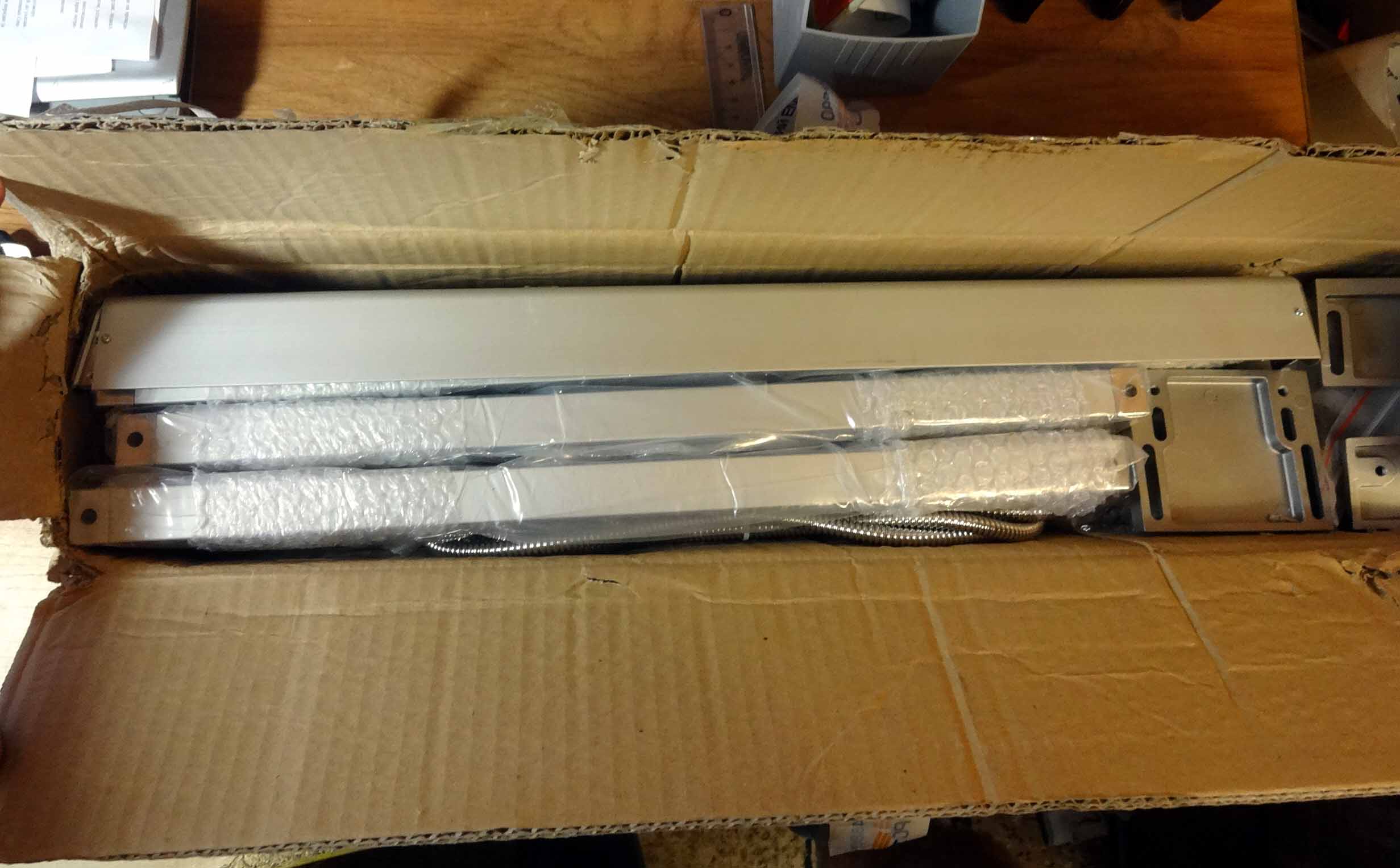

доехали линейки :-)
DSC05411.jpg (2522 просмотра) <a class='original' href='./download/file.php?id=51911&mode=view' target=_blank>Загрузить оригинал (172.44 КБ)</a>
