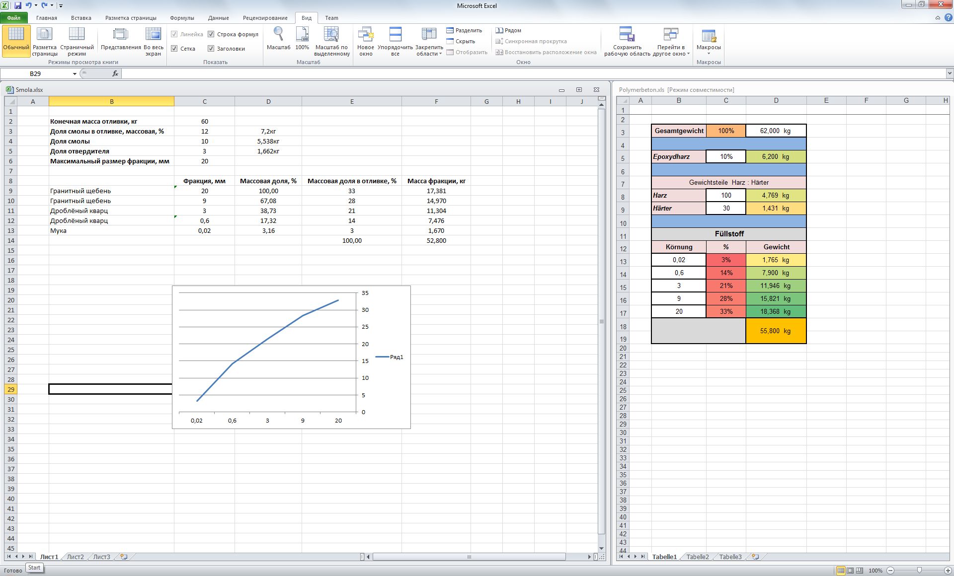

Onebe писал(а):если по рассчитанным значениям построить график гранулометрии на нем будет завал
Вообще, да, завал есть.
smola1.jpg (4473 просмотра) <a class='original' href='./download/file.php?id=49118&mode=view' target=_blank>Загрузить оригинал (249.6 КБ)</a>
Ради эксперимента подобрал числа, чтобы график был пологий. Думаете распределение должно быть равномерным?
smola2.jpg (4473 просмотра) <a class='original' href='./download/file.php?id=49119&mode=view' target=_blank>Загрузить оригинал (248.62 КБ)</a>

вот примерно это и пытался объяснить )
получившийся у вас график очень сильно похож на график подбора грансостава для бетона.
вот формулла фуллера и описывает второй получившийся график.
а правильно это или нет можно выяснить в результате эксперимента и без смолы:
две емкости одинаковых в одну один состав, в другую второй.
и слегка постукивая, утрясти
стучать наверное одинаковое кол-во раз.
ну и соответственно смотреть какой лучше уплотнится.
И заметь закономерность, на 2м графике у тебя соотношение фракций последующая/предыдущая приближается к эмпирическим 0,225-0,414 которые были приведенны в одном из источников которые давали в этой теме.
А эти цифры я уже писал здесь :D

Onebe писал(а):получившийся у вас график очень сильно похож на график подбора грансостава для бетона.
Так я форуму Фуллера и использовал :) Почему то мне кажется, что отталкиваться от этого результата лучше, чем брать на глаз "вроде суховато, добавлю-ка мелкой фракции".
В смысле - ясное дело, что она для обычных бетонов, но для П-бетонов её никто не запрещал использовать же.

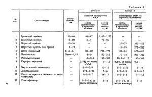

Почитал тут замечательный документ СН 525-80. Там, в числе прочего, есть примеры составов разные, ажно 10 штук.
Только вот я не понял, на какой из них можно опереться в качестве основы. Смолы/компоненты там какие то уж жутко страшные. А опереться хочется, всё же не от балды эти составы, рассчитаны/проанализированы всякими НИИ.
Добавлю составы прямо тут, чтобы не искать, может есть соображения у кого по ним?
smola1.jpg (4459 просмотров) <a class='original' href='./download/file.php?id=49126&mode=view' target=_blank>Загрузить оригинал (194.24 КБ)</a>
smola2.jpg (4459 просмотров) <a class='original' href='./download/file.php?id=49127&mode=view' target=_blank>Загрузить оригинал (174.04 КБ)</a>
smola3.jpg (4459 просмотров) <a class='original' href='./download/file.php?id=49128&mode=view' target=_blank>Загрузить оригинал (149.46 КБ)</a>
Сам документ в аттаче оригинальный (скан).

alexg-nn писал(а):Почитал тут замечательный документ СН 525-80. Там, в числе прочего, есть примеры составов разные, ажно 10 штук.
тоже попадался, проблема в том что он рассчитан на строительные конструкции и заполнители крупные, соответственно минимальная толщина ограничена 100-200мм.
Смола в нем использовалась ФАМ с точки зрения экономии.

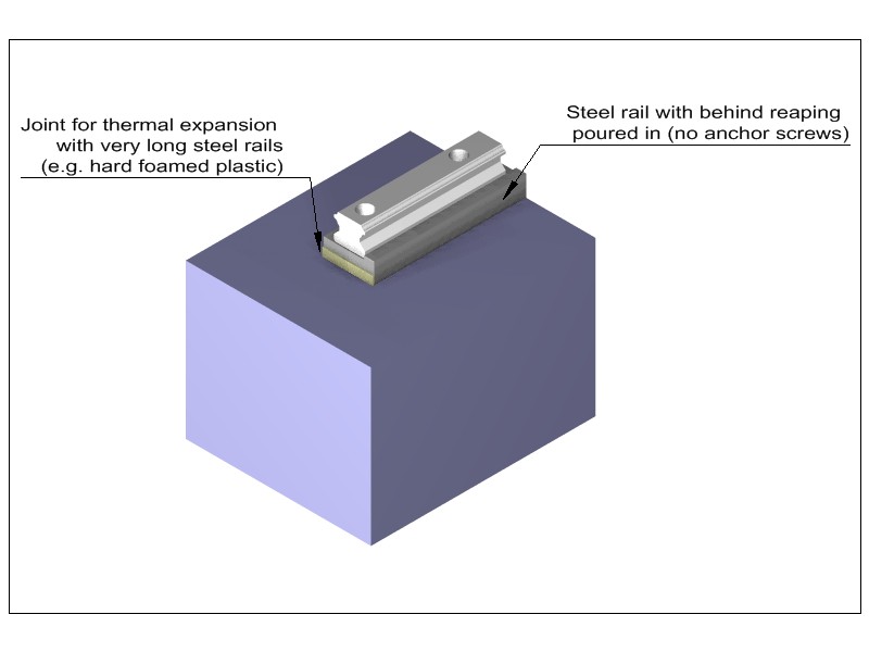

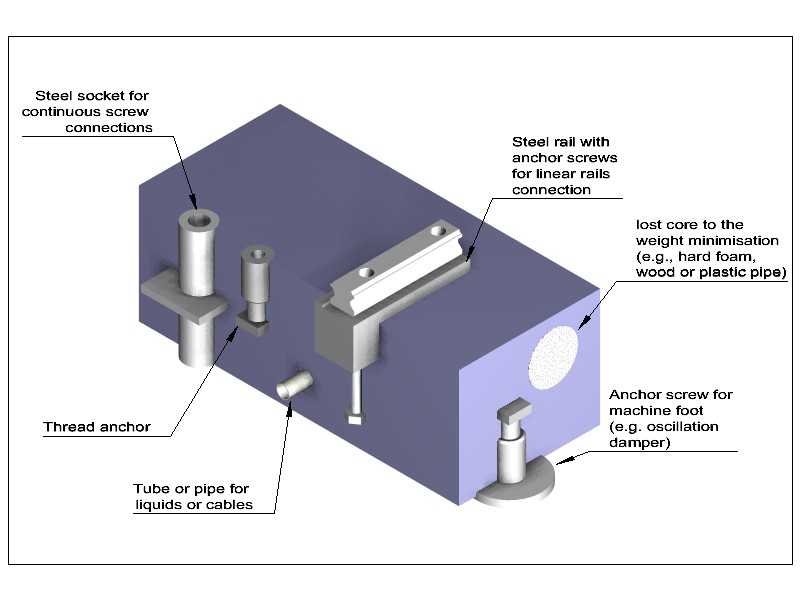

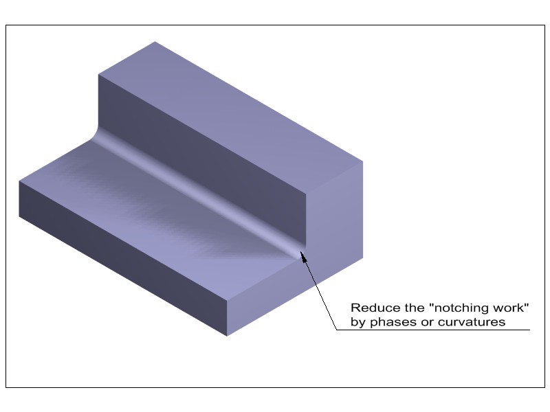

Нет ли кого зареганого вот тут http://www.cnczone.com ?
Картиночки бы побольше рассмотреть из этого поста, там немец советами делится.
http://www.cnczone.com/forums/epoxy-gra ... post390391 (и следующий за ним)
ukr-sasha
Сообщения: 3343
Репутация: 2181
Откуда: Киев, Украина
Re: Думаю фрезер 300х300х100
Сообщение ukr-sasha »
Лови.
