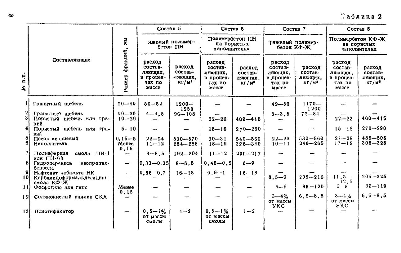

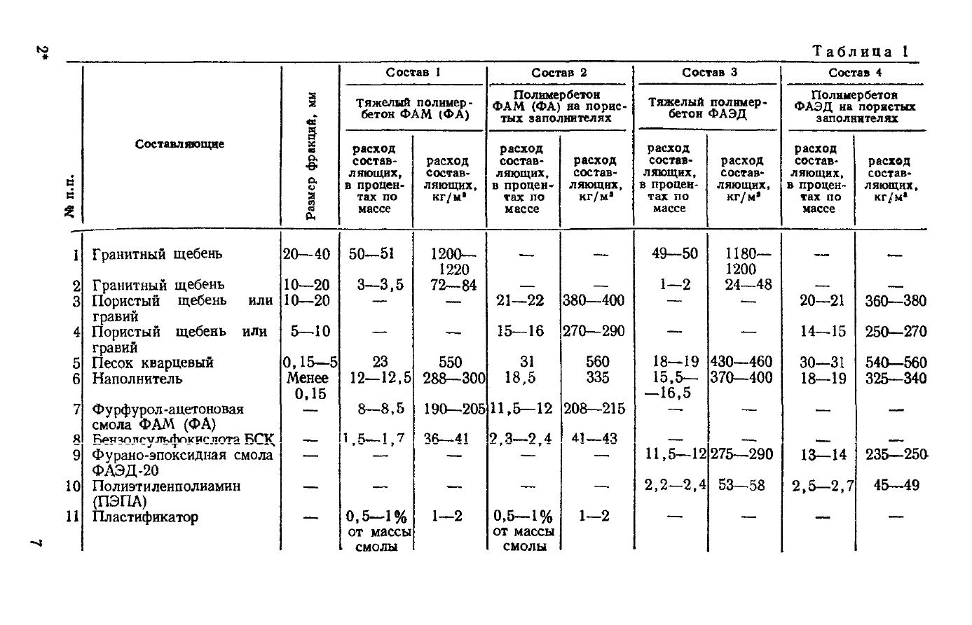

Почитал тут замечательный документ СН 525-80. Там, в числе прочего, есть примеры составов разные, ажно 10 штук.
Только вот я не понял, на какой из них можно опереться в качестве основы. Смолы/компоненты там какие то уж жутко страшные. А опереться хочется, всё же не от балды эти составы, рассчитаны/проанализированы всякими НИИ.
Добавлю составы прямо тут, чтобы не искать, может есть соображения у кого по ним?
smola1.jpg (4215 просмотров) <a class='original' href='./download/file.php?id=49126&sid=ed434d512071b82f6d7880981fbcf95a&mode=view' target=_blank>Загрузить оригинал (194.24 КБ)</a>
smola2.jpg (4215 просмотров) <a class='original' href='./download/file.php?id=49127&sid=ed434d512071b82f6d7880981fbcf95a&mode=view' target=_blank>Загрузить оригинал (174.04 КБ)</a>
smola3.jpg (4215 просмотров) <a class='original' href='./download/file.php?id=49128&sid=ed434d512071b82f6d7880981fbcf95a&mode=view' target=_blank>Загрузить оригинал (149.46 КБ)</a>
Сам документ в аттаче оригинальный (скан).
СН 525-80.pdf
(1.83 МБ) 499 скачиваний

alexg-nn писал(а):Почитал тут замечательный документ СН 525-80. Там, в числе прочего, есть примеры составов разные, ажно 10 штук.
тоже попадался, проблема в том что он рассчитан на строительные конструкции и заполнители крупные, соответственно минимальная толщина ограничена 100-200мм.
Смола в нем использовалась ФАМ с точки зрения экономии.

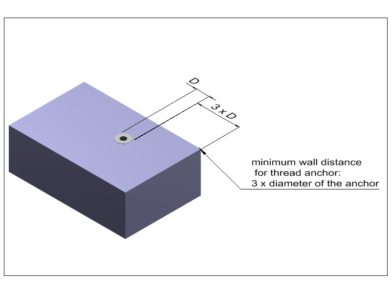

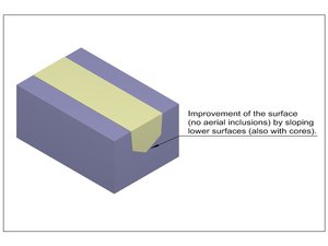

Нет ли кого зареганого вот тут http://www.cnczone.com ?
Картиночки бы побольше рассмотреть из этого поста, там немец советами делится.
http://www.cnczone.com/forums/epoxy-gra ... post390391 (и следующий за ним)
ukr-sasha
Сообщения: 3343
Репутация: 2181
Откуда: Киев, Украина
Re: Думаю фрезер 300х300х100
Сообщение ukr-sasha »
Лови.
HowTo1.JPG (4143 просмотра) <a class='original' href='./download/file.php?id=49171&sid=ed434d512071b82f6d7880981fbcf95a&mode=view' target=_blank>Загрузить оригинал (62.22 КБ)</a>
HowTo2.JPG (4143 просмотра) <a class='original' href='./download/file.php?id=49172&sid=ed434d512071b82f6d7880981fbcf95a&mode=view' target=_blank>Загрузить оригинал (38.46 КБ)</a>
HowTo3.JPG (4143 просмотра) <a class='original' href='./download/file.php?id=49173&sid=ed434d512071b82f6d7880981fbcf95a&mode=view' target=_blank>Загрузить оригинал (52.29 КБ)</a>
HowTo4.JPG (4143 просмотра) <a class='original' href='./download/file.php?id=49174&sid=ed434d512071b82f6d7880981fbcf95a&mode=view' target=_blank>Загрузить оригинал (40.86 КБ)</a>
HowTo5.JPG (4143 просмотра) <a class='original' href='./download/file.php?id=49175&sid=ed434d512071b82f6d7880981fbcf95a&mode=view' target=_blank>Загрузить оригинал (38.96 КБ)</a>
HowTo6.JPG (4143 просмотра) <a class='original' href='./download/file.php?id=49176&sid=ed434d512071b82f6d7880981fbcf95a&mode=view' target=_blank>Загрузить оригинал (37.16 КБ)</a>
HowTo7.JPG (4143 просмотра) <a class='original' href='./download/file.php?id=49177&sid=ed434d512071b82f6d7880981fbcf95a&mode=view' target=_blank>Загрузить оригинал (36.98 КБ)</a>
HowTo8.JPG (4143 просмотра) <a class='original' href='./download/file.php?id=49178&sid=ed434d512071b82f6d7880981fbcf95a&mode=view' target=_blank>Загрузить оригинал (35.44 КБ)</a>
HowTo9.JPG (4143 просмотра) <a class='original' href='./download/file.php?id=49179&sid=ed434d512071b82f6d7880981fbcf95a&mode=view' target=_blank>Загрузить оригинал (76.96 КБ)</a>
HowTo10.JPG (4143 просмотра) <a class='original' href='./download/file.php?id=49180&sid=ed434d512071b82f6d7880981fbcf95a&mode=view' target=_blank>Загрузить оригинал (69.63 КБ)</a>
