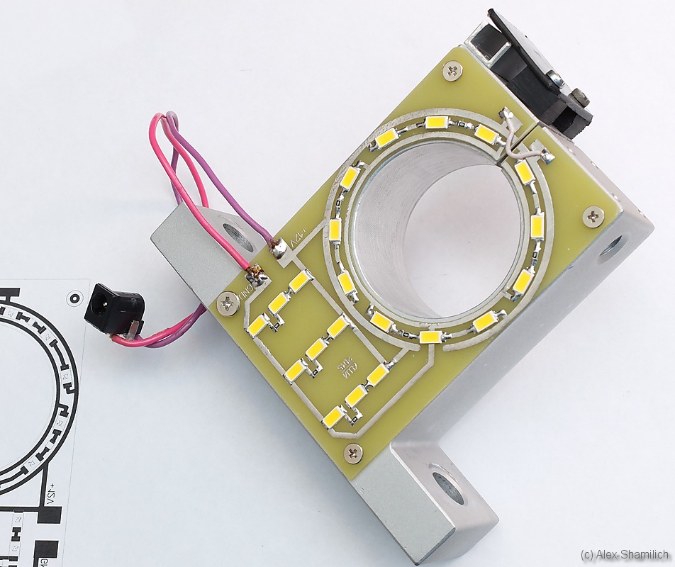

Пока пусконалаживал свой недавнокупленный PLRA4 сколхозил люстру к нему (поудобнее стало)
Это под 43 диаметр крессовского шпинделя (1050FME), штатно со станком шел:
DSCF4973_ToCNCClub.jpg (10220 просмотров) <a class='original' href='./download/file.php?id=48073&mode=view' target=_blank>Загрузить оригинал (160.96 КБ)</a>
DSCF4974_ToCNCClub.jpg (10220 просмотров) <a class='original' href='./download/file.php?id=48074&mode=view' target=_blank>Загрузить оригинал (173.4 КБ)</a>
DSCF4982_ToCNCClub.jpg (10220 просмотров) <a class='original' href='./download/file.php?id=48075&mode=view' target=_blank>Загрузить оригинал (125 КБ)</a>
DSCF5002_ToCNCClub.jpg (10220 просмотров) <a class='original' href='./download/file.php?id=48078&mode=view' target=_blank>Загрузить оригинал (228.59 КБ)</a>
Если кому нужно, вот платка в спринте под это дело:
SpindleLight-PLRA4_Shaft-43mm.lay6.zip
(48.15 КБ) 470 скачиваний
Питается от 12В, потребляет (с этими резисторами - 430 Ом) 80 мА.
В принципе можно и больше вжарить, диоды позволят, но очень уж ярко получится
Диоды с металлической диодной линейки беспощадно сдуты феном/горелкуой

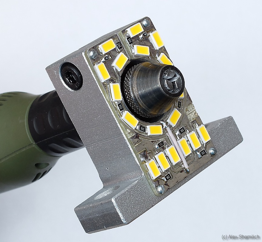

Потом понял - чтобы дырки в платах сверлить по мелочи, киловатт гонять - не кошерно как-то, проще надо быть...
Был в хозяйстве еще проксоновский гравер Micromot 50/E с шейкой на 20mm под простые задачи - самое то, тем более в достаночные времена я им столько плат пересверлил - не счесть уж.
Заказал у китайцев вот такой держатель валов, и за компанию и на него люстру приделал.
Только размер по-плотнее получился.
Тут уже решил не лутить а гравернуть - что тут сказать - ЛУТ у меня по качеству получается на порядки лучше пока. Зато гравер реально сильно быстрее и количество телодвижений меньше. Надо будет пополировать эту технологию у себя.
Это откуда диоды сдул:
DSCF5021_ToCNCClub.jpg (10214 просмотров) <a class='original' href='./download/file.php?id=48081&mode=view' target=_blank>Загрузить оригинал (271.91 КБ)</a>
DSCF5026_ToCNCClub.jpg (10214 просмотров) <a class='original' href='./download/file.php?id=48082&mode=view' target=_blank>Загрузить оригинал (170.61 КБ)</a>
DSCF5032_ToCNCClub.jpg (10214 просмотров) <a class='original' href='./download/file.php?id=48083&mode=view' target=_blank>Загрузить оригинал (178.6 КБ)</a>
Вот обе люстры рядом:
DSCF5036_ToCNCClub.jpg (10214 просмотров) <a class='original' href='./download/file.php?id=48084&mode=view' target=_blank>Загрузить оригинал (259.21 КБ)</a>
Файл платки в спринте:
SpindleLight-PLRA4_Shaft-20mm.lay6.zip
(52.8 КБ) 561 скачивание
