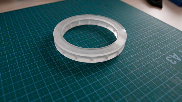

Хочу поделиться своей поделкой - Кольцо со светодиодами на шпиндель для подсветки рабочей зоны.
Отверстия под светодиоды не сквозные, дабы стружка не забивала щели и можно было легко протирать поверхность.
Цель: подсветка рабочей зоны под шпинделем (визуальный контроль при гравировке печатных плат, при использовании функции автоноль, настройка фрезы над заготовкой и тп.)
Диаметр внутренний - 80 мм
Диаметр внешний - 103 мм
Высота общая - 14 мм
Количество светодиодов - 16 (широкоугольные 5 мм белые светодиоды)
кольцо и накладка (11020 просмотров) <a class='original' href='./download/file.php?id=39339&mode=view' target=_blank>Загрузить оригинал (92.84 КБ)</a>
кольцо и накладка
кольцо и накладка (11020 просмотров) <a class='original' href='./download/file.php?id=39341&mode=view' target=_blank>Загрузить оригинал (105.61 КБ)</a>
кольцо и накладка
светодиоды (11020 просмотров) <a class='original' href='./download/file.php?id=39340&mode=view' target=_blank>Загрузить оригинал (105.86 КБ)</a>
светодиоды
нижняя часть кольца (11020 просмотров) <a class='original' href='./download/file.php?id=39338&mode=view' target=_blank>Загрузить оригинал (77.64 КБ)</a>
нижняя часть кольца
готовое кольцо (11020 просмотров) <a class='original' href='./download/file.php?id=39337&mode=view' target=_blank>Загрузить оригинал (114.81 КБ)</a>
готовое кольцо
Если у кого есть варианты подсветки рабочей зоны или рабочего стола, просьба, выкладывайте! Очень интересно, у кого как это реализовано.

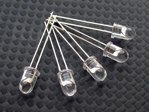

igor44 писал(а):Интересная идея!
Подскажите пожалуйста точную маркировку светодиодов и схему подключения.
Спасибо!
Светодиоды широкоугольные 5 мм (угол свечения 120 градусов)
413.500x400.jpg (10953 просмотра) <a class='original' href='./download/file.php?id=39373&mode=view' target=_blank>Загрузить оригинал (48.07 КБ)</a>
Более распространенные это такие:
5mm-500x500.jpg (10953 просмотра) <a class='original' href='./download/file.php?id=39374&mode=view' target=_blank>Загрузить оригинал (191.32 КБ)</a>
Но угол свечения у них 20 градусов
Схема подключения:
Вариант без дополнительной обвязки (без ограничительных резисторов).
16 светодиодов подключены так: 4 светодиода подключены последовательно и так образуется 4 секции по 4 светодиода (4шт х 3В=12В). Потом эти секции подключаются параллельно и запитываются от 12В блока питания (БП отдельный 12В 5А тк нет возможности вскрыть центральный блок управления, на гарантии)

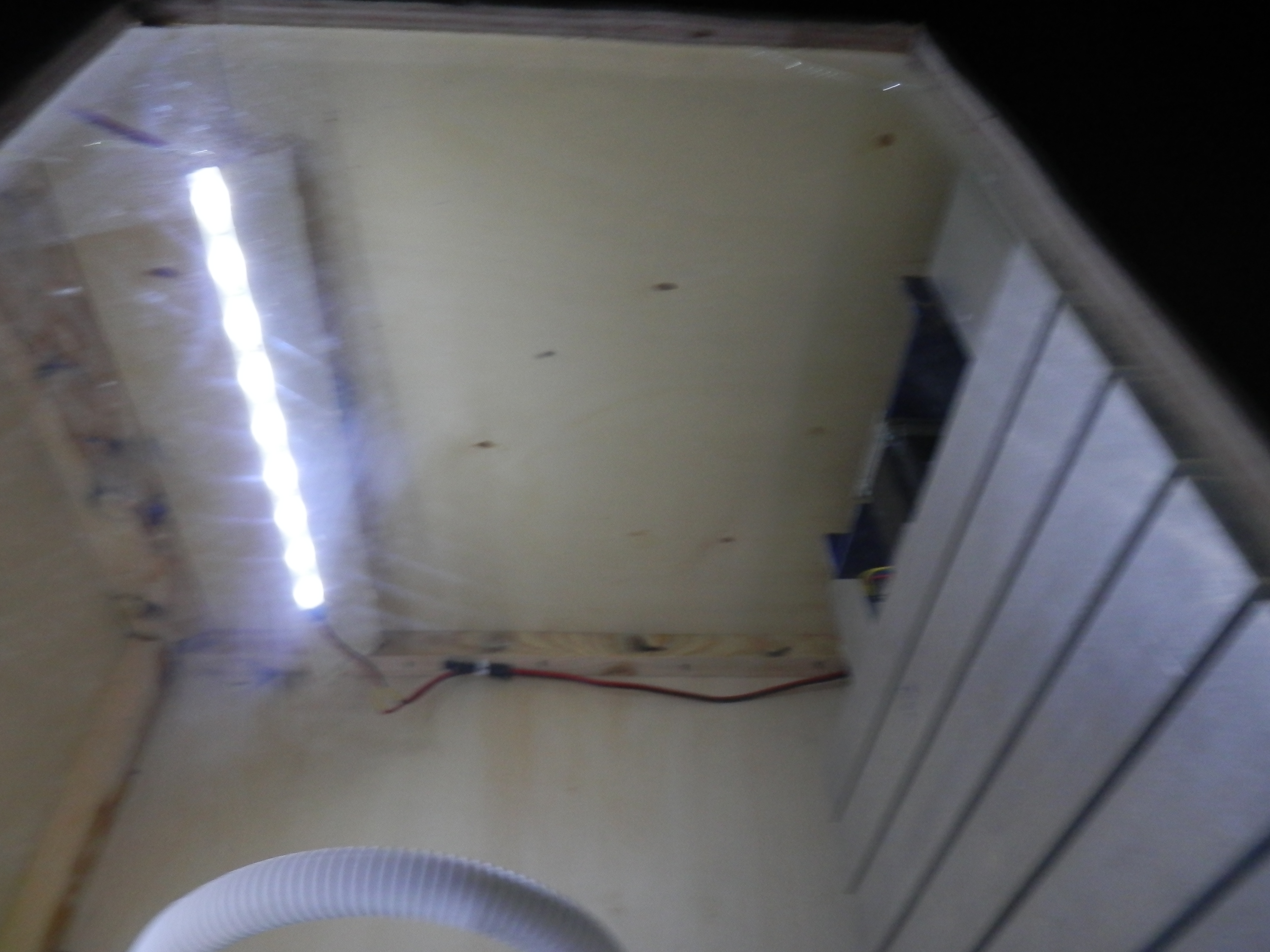

Добавлю свои пять копеек.
Заранее прошу прощения за немного неаккуратную работу.
Станок в коробе, внутри короба сверху на скобы под углом приделаны планки. На эти планки наклеена светодиодная лента.
Вроде бы света достаточно.
Подсветка в коробе.JPG (10851 просмотр) <a class='original' href='./download/file.php?id=39440&mode=view' target=_blank>Загрузить оригинал (26.28 КБ)</a>
Светодиодная лента 2.JPG (10851 просмотр) <a class='original' href='./download/file.php?id=39441&mode=view' target=_blank>Загрузить оригинал (3.03 МБ)</a>
Светодиодная лента 1.JPG (10851 просмотр) <a class='original' href='./download/file.php?id=39442&mode=view' target=_blank>Загрузить оригинал (40.78 КБ)</a>
Re: Подсветка рабочей зоны
Просто Николай писал(а):Станок в коробе, внутри короба сверху на скобы под углом приделаны планки. На эти планки наклеена светодиодная лента.
Светодиодную ленту лучше наклеивать на что-то металлическое, чтобы был отвод тепла, тогда она намного дольше проживет.
