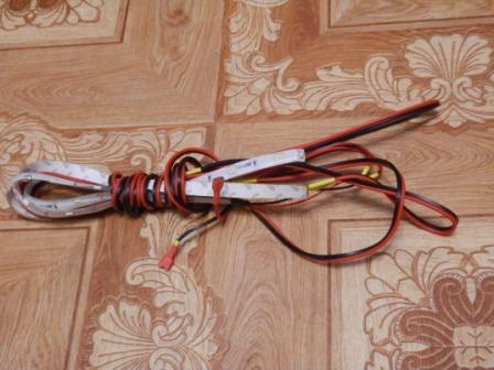

Станок в коробе, внутри короба сверху на скобы под углом приделаны планки. На эти планки наклеена светодиодная лента.
Вроде бы света достаточно.

Светодиодную ленту лучше наклеивать на что-то металлическое, чтобы был отвод тепла, тогда она намного дольше проживет.

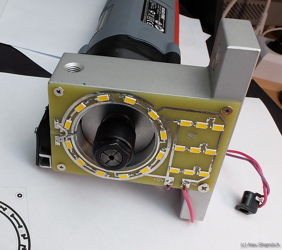

Пока пусконалаживал свой недавнокупленный PLRA4 сколхозил люстру к нему (поудобнее стало)
Это под 43 диаметр крессовского шпинделя (1050FME), штатно со станком шел:
DSCF4973_ToCNCClub.jpg (10224 просмотра) <a class='original' href='./download/file.php?id=48073&mode=view' target=_blank>Загрузить оригинал (160.96 КБ)</a>
DSCF4974_ToCNCClub.jpg (10224 просмотра) <a class='original' href='./download/file.php?id=48074&mode=view' target=_blank>Загрузить оригинал (173.4 КБ)</a>
DSCF4982_ToCNCClub.jpg (10224 просмотра) <a class='original' href='./download/file.php?id=48075&mode=view' target=_blank>Загрузить оригинал (125 КБ)</a>
DSCF5002_ToCNCClub.jpg (10224 просмотра) <a class='original' href='./download/file.php?id=48078&mode=view' target=_blank>Загрузить оригинал (228.59 КБ)</a>
Если кому нужно, вот платка в спринте под это дело:
SpindleLight-PLRA4_Shaft-43mm.lay6.zip
(48.15 КБ) 470 скачиваний
Питается от 12В, потребляет (с этими резисторами - 430 Ом) 80 мА.
В принципе можно и больше вжарить, диоды позволят, но очень уж ярко получится
Диоды с металлической диодной линейки беспощадно сдуты феном/горелкуой
