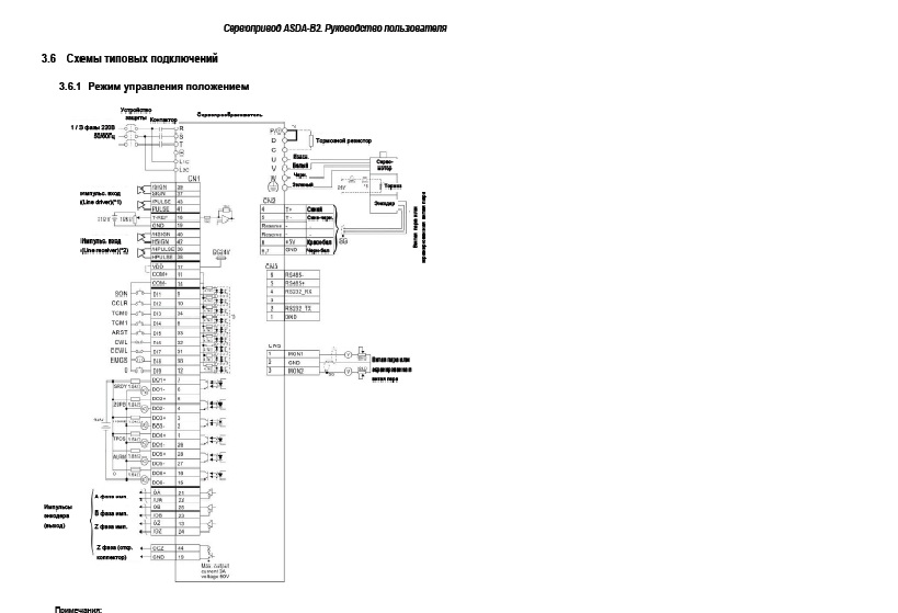

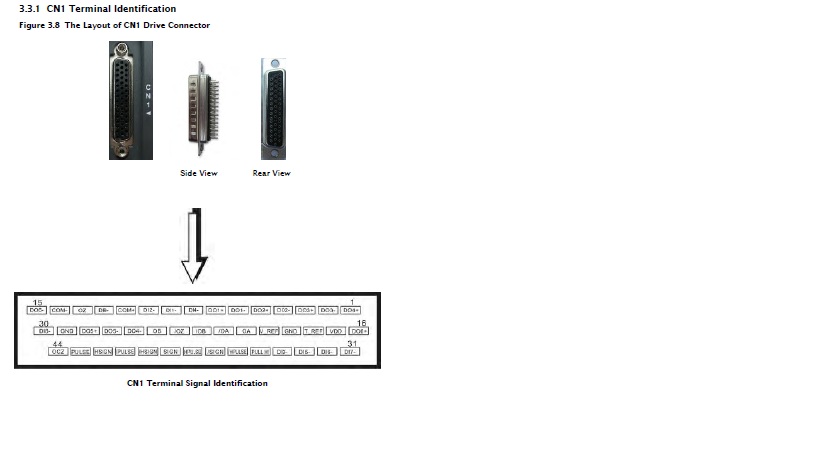

Помогите пожалуйста подключить сервомоторы Delta ASDA-B2 400W по степ\дир к плате управления.
P.jpg (6170 просмотров) <a class='original' href='./download/file.php?id=5943&mode=view' target=_blank>Загрузить оригинал (57.83 КБ)</a>
CN1.jpg (6170 просмотров) <a class='original' href='./download/file.php?id=5944&mode=view' target=_blank>Загрузить оригинал (37.82 КБ)</a>
у меня есть схема подключения старых сервомоторов к плате управления.
Выходы с платы 1. Drive ground 2. Drive enable, open drain or high 3. Open Drain Direction 4. Open Drain Step. 5. Drive alarm active high
Входы старого драйвера
Pin 1: Gnd
Pin 2: Motor free signal (low active) Pulse/Dir, CW/CCW mode, Analog
Input 0~5(Vdc) for analog input mode.
Pin 3: CCW, Dir, serial data in(SI) for SPI mode(Optional).
Pin 4: CW, Pulse, serial clock input for SPI mode(Optional).
Pin 5: On position signal (low active) for CW/CCW mode, serial data
output for SPI mode(Optional).
Выходы с платы нужно подключить к новым приводам Delta ASDA-B2 400W
Заранее благодарен за любой ответ

А где входы Delta ASDA-B2 400W ?
arelav
Сообщения: 36
Зарегистрирован: 06 июн 2012, 16:02
Откуда: Эстония, Таллинн
Re: Delta Servo driver ASDA-B2 step/dir подключение
Сообщение arelav »
CN1a.jpg (6162 просмотра) <a class='original' href='./download/file.php?id=5946&mode=view' target=_blank>Загрузить оригинал (76.99 КБ)</a>
А есть ссылка на полную документацию?
По идее тупо на PULSE и SIGN соответственно Step и Dir...

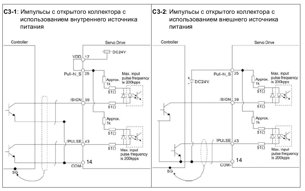

Я так понимаю, что схема подключения к Open Drain пинам нарисована на странице 3-24 русского мануала.
delta servo.png (6158 просмотров) <a class='original' href='./download/file.php?id=5947&mode=view' target=_blank>Загрузить оригинал (167.25 КБ)</a>

подключал я по этой схеме, не крутятся моторы.

Спасибо Nick, за поддержку.
Разобрался, всё заработало и закрутилось - ( схема подключения к Open Drain пинам) только дополнительно надо контакты sign 37, pulse 41 вместе соединить с COM- 14 и все три контакта пустить на граунд управляющей платы.
