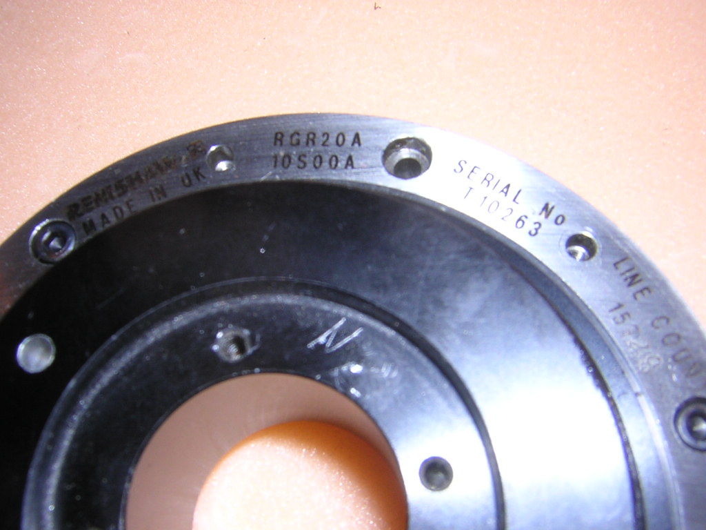

alexandr_st писал(а):Энкодер Renishaw
Есть его маркировка? Головка считывающая отдельно стоит?
alexandr_st
Сообщения: 107
Зарегистрирован: 08 мар 2015, 14:06
Репутация: 169
Re: Мои развлекухи
Сообщение alexandr_st »
Nick писал(а):Есть его маркировка? Головка считывающая отдельно стоит?
Отдельно. Маркировка энкодера
DSCN4129.JPG (4496 просмотров) <a class='original' href='./download/file.php?id=49248&mode=view' target=_blank>Загрузить оригинал (156.36 КБ)</a>
DSCN4130.JPG (4496 просмотров) <a class='original' href='./download/file.php?id=49247&mode=view' target=_blank>Загрузить оригинал (160.23 КБ)</a>
Считывающая головка отдельно сбоку
DSCN4139.JPG (4496 просмотров) <a class='original' href='./download/file.php?id=49252&mode=view' target=_blank>Загрузить оригинал (170.47 КБ)</a>
DSCN4140.JPG (4496 просмотров) <a class='original' href='./download/file.php?id=49251&mode=view' target=_blank>Загрузить оригинал (164.94 КБ)</a>
Вот ещё картинка, головку видно, маркировку не видно, но по памяти то ли RGH22, то ли RGH24
DSCN4119.JPG (4496 просмотров) <a class='original' href='./download/file.php?id=49254&mode=view' target=_blank>Загрузить оригинал (171.61 КБ)</a>
Головки однотипные, отличаются по разрешению. Надумаешь покупать, смотри маркировку и ищи на сайте Renishaw. Подводным камнем может быть головка с синусоидальным сигналом. Мне одна такая поворотка подвернулась занедорого. По приезду выяснилось, что на выходе синусоиды. Пришлось докупать интерполятор (преобразователь в квадратурный сигнал. Ничего страшного конечно не случилось, просто время разбираться с этим всем, его, как всегда нет. Вот такая железяка (маркировка фирмы Anorad, но под металлической крышечкой маркировка Renishaw)
