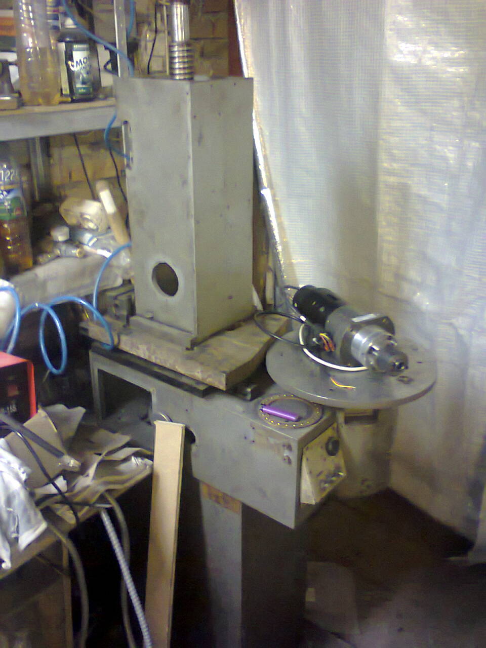

Re: Мои развлекухи

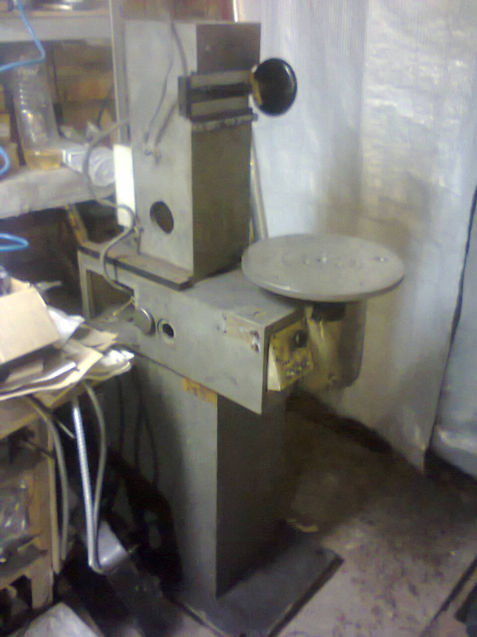

alexandr_st писал(а): Вот в нынешнем заточном в поворотной голове 3.2млн имп/об. Сколько времени эта прога будет генерить шаги для поворота головы на один оборот..
А какая сейчас максимальная скорость в об/мин?
alexandr_st
Сообщения: 107
Зарегистрирован: 08 мар 2015, 14:06
Репутация: 169
Re: Мои развлекухи
Сообщение alexandr_st »
Nick писал(а):А какая сейчас максимальная скорость в об/мин?
Скорость в градусах ставлю. Остановился на 10000 гр/мин. Это около 30 об/мин. Можно и выше немного, около 12000. Но уже не всегда стабильно работает. Всё упирается в скорость считывания/генерации импульсов. У Кфлопа она 1,2млн/сек. В поворотке стоит считывающая головка Renishaw. Есть у меня ещё одна такая поворотка, я в неё поставил другую головку с разрешающей способностью 1/2 от родной. Вот та поворотка стала явно пошустрее работать. Хотя, скорость здесь не критична, той, что есть вполне достаточно для шлифовки. Неудобство в том, что поворотный узел хотелось бы использовать для правки круга. Ну, типа, вместо затачиваемой фрезы ставится алмазный круг. В шпиндель ставится камешек. Вот тут оборотов под 100/мин было бы заметно лучше. В новом станке эти моменты конечно же будут учтены. Кстати, в новом станке будет одна интересная особенность. Была мысль отказаться от линейных моторов в пользу ШВП. Но после определённого мозгового штурма пришел к следующему выводу. Линейники оставляю. Параллельно с линейниками будут натянуты зубчатые ремни и шкивочки с маховичками для того, чтобы можно было осуществлять ручные подачи. Они там мешать никак не будут. Смысл в чём? При ручных перемещениях, как в традиционных заточных, ставится упорка. При этом поворотный узел тоже вращается одновременно с линейными. Таким образом можно будет использовать станок в режиме обучения, так сказать использовать его, как оцифровщик. Тогда не надо будет вообще париться с написанием G кода, достаточно записать координаты в файл, подредактировать скорости и вот тебе готовая прога для повторения любое количество раз. Для чего это важно? Всякие фрезы совкопрома имеют отклонения от идеальной спирали, причём каждая ленточка со своими отклонениями. При таком способе заточки будет максимально качественная повторяемость. Ко всему существуют фрезы с переменным шагом. Здесь вообще одни плюсы. Это же касается перезаточки свёрл. Здесь шаг спирали вообще непредсказуем и каждого производителя свой. Ко всему свёрла по стали отличаются по спирали, например, от свёрл по нержи.. Пока что такие вот идеи..
Re: Мои развлекухи
alexandr_st писал(а):Скорость в градусах ставлю. Остановился на 10000 гр/мин. Это около 30 об/мин. Можно и выше немного, около 12000. Но уже не всегда стабильно работает. Всё упирается в скорость считывания/генерации импульсов. У Кфлопа она 1,2млн/сек
Я как раз к этому и клоню, получается больше мегагерца... Хрен с ним с Kflop, там это не так сложно, серва такое не всегда услышать сможет, надо подключаться не оптонеизолированные входы.

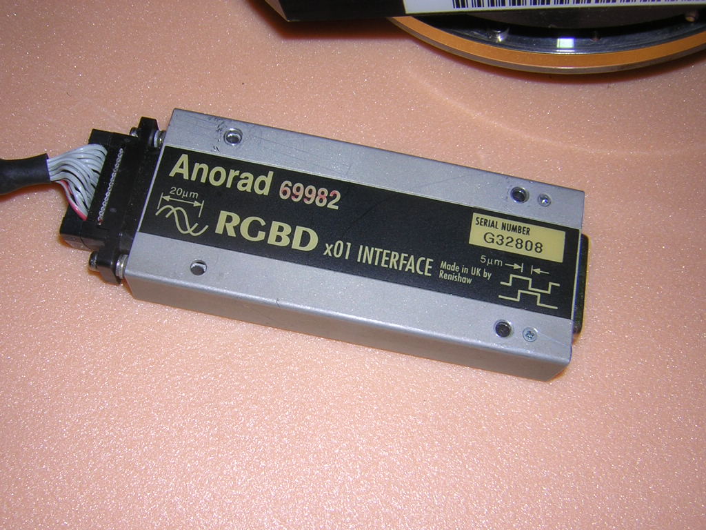

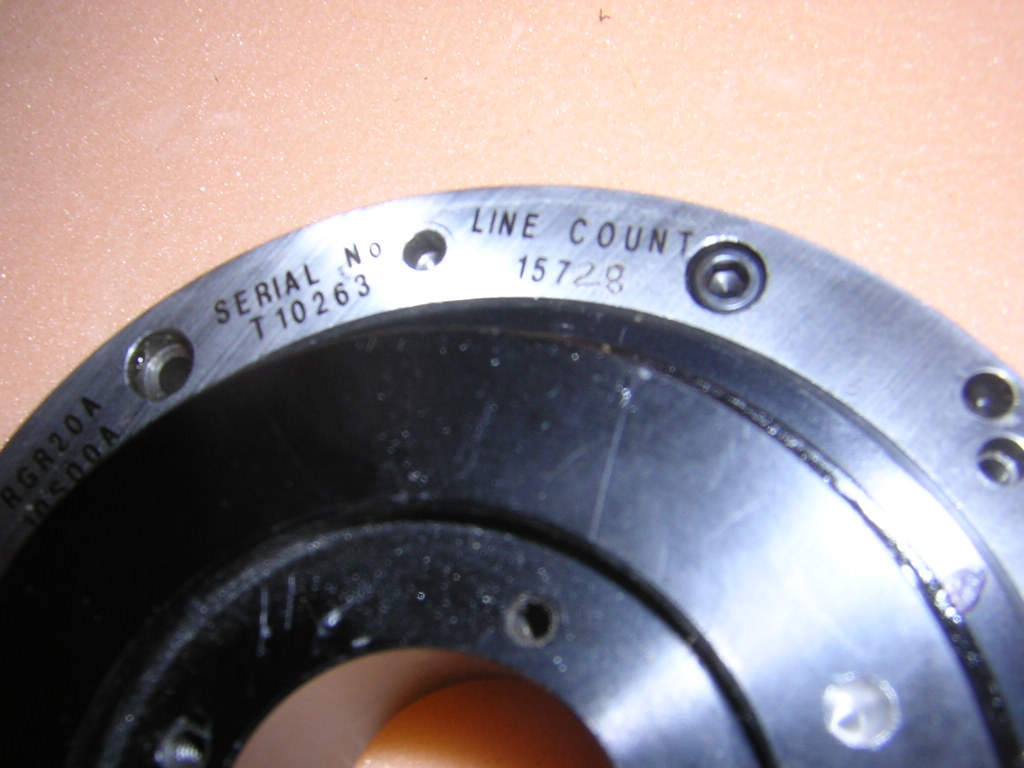

Кстати, какой энкодер стоит на серве? Дает ли он то же разрешение?

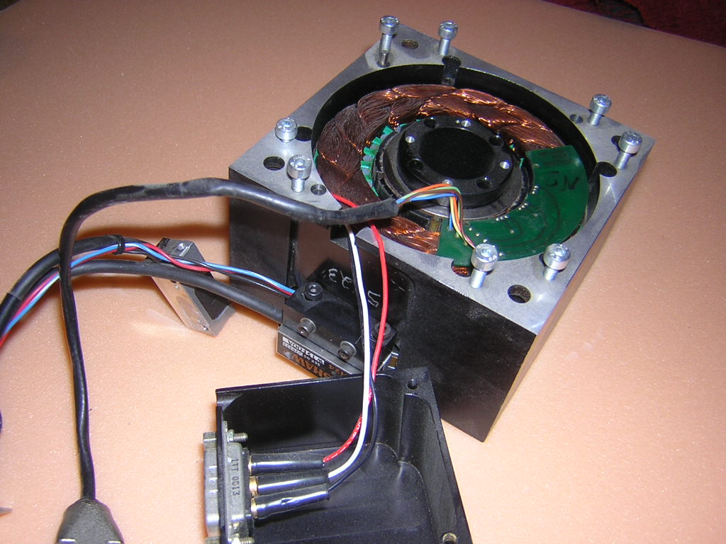

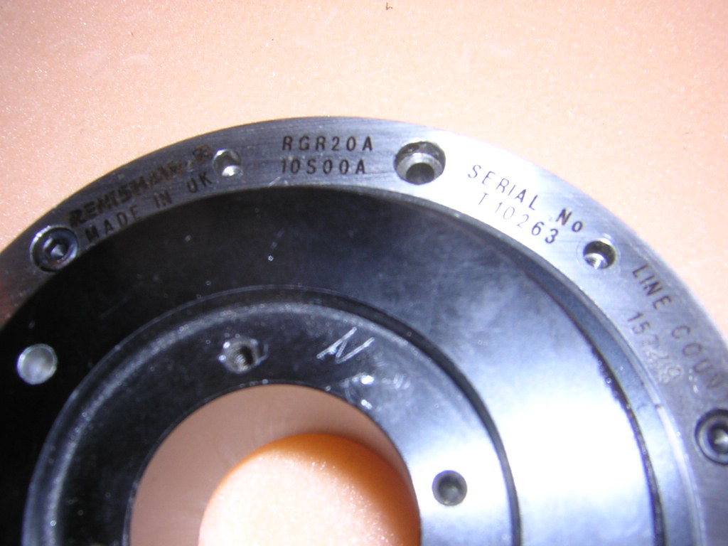

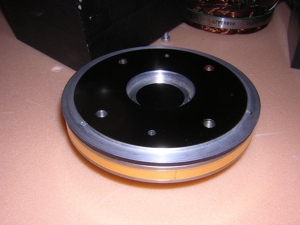

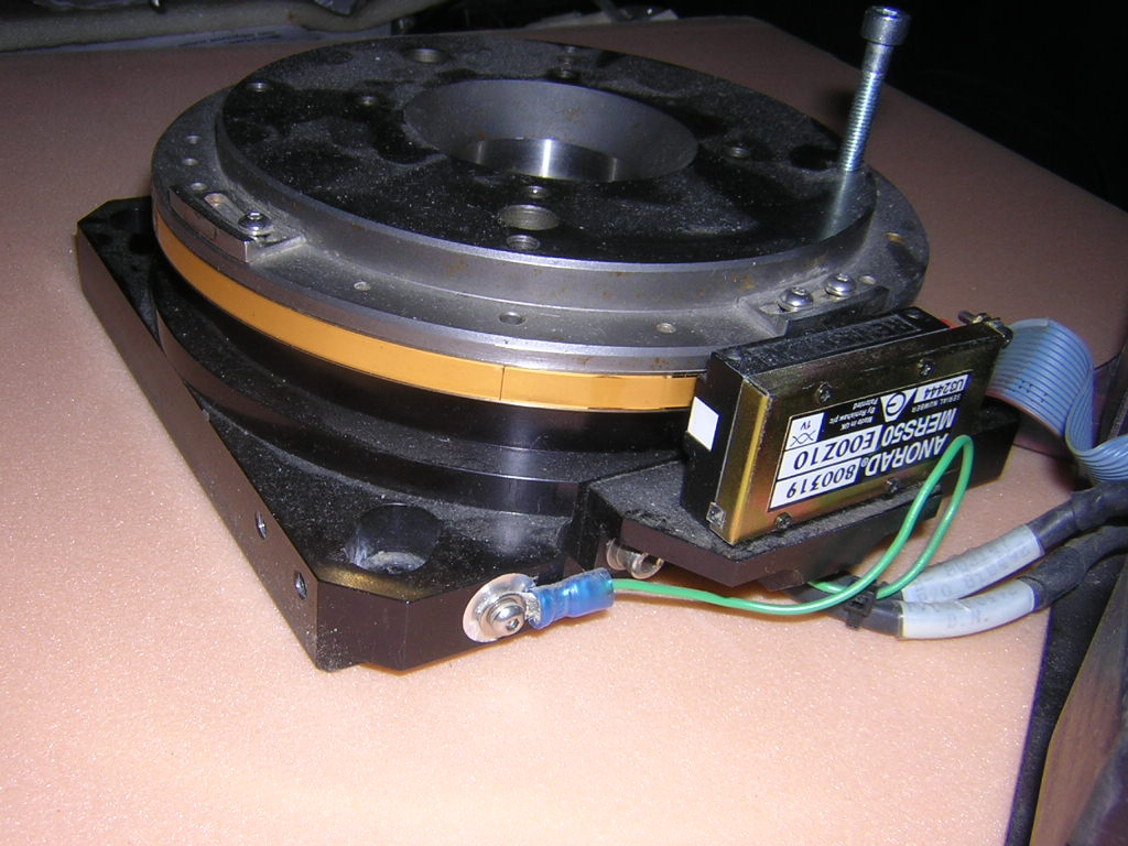

Nick писал(а):Кстати, какой энкодер стоит на серве? Дает ли он то же разрешение?
Энкодер Renishaw
DSCN4131.JPG (4844 просмотра) <a class='original' href='./download/file.php?id=49158&mode=view' target=_blank>Загрузить оригинал (158.75 КБ)</a>
DSCN4137.JPG (4844 просмотра) <a class='original' href='./download/file.php?id=49157&mode=view' target=_blank>Загрузить оригинал (165.32 КБ)</a>
Всё там работает, как надо :)

Попробовал ещё телефоном покрупнее снять заточенную фрезу. Картинки размазываются, но самую удачную прикрепляю.
Фото2259.jpg (4789 просмотров) <a class='original' href='./download/file.php?id=49191&mode=view' target=_blank>Загрузить оригинал (135.03 КБ)</a>
Вот что хотел сказать. От старой заводской заточки остался центр, поэтому видно неважно. Каждый торец заточен с разной глубиной. В итоге самый широкий торец подходит вплотную к центру фрезы. Кто видел на фирменных фрезах, понимает о чем я.. В общем фрезой можно не только боком резать, но и сверлить, врезаться в металл вертикально без предварительной сверловки..

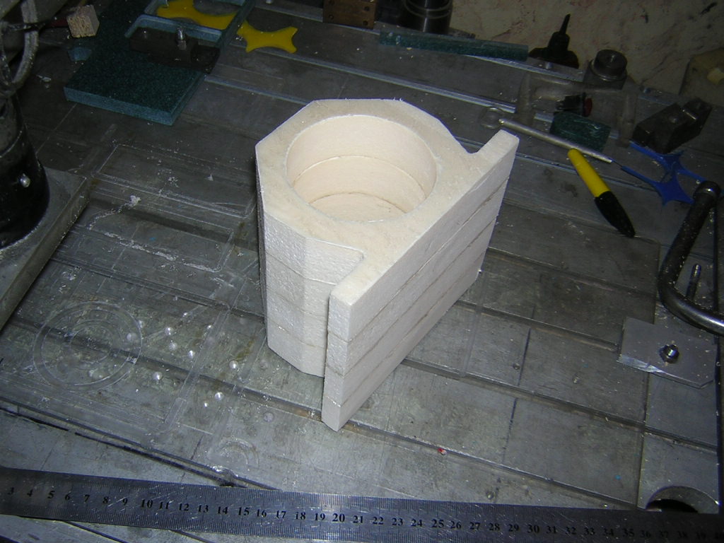

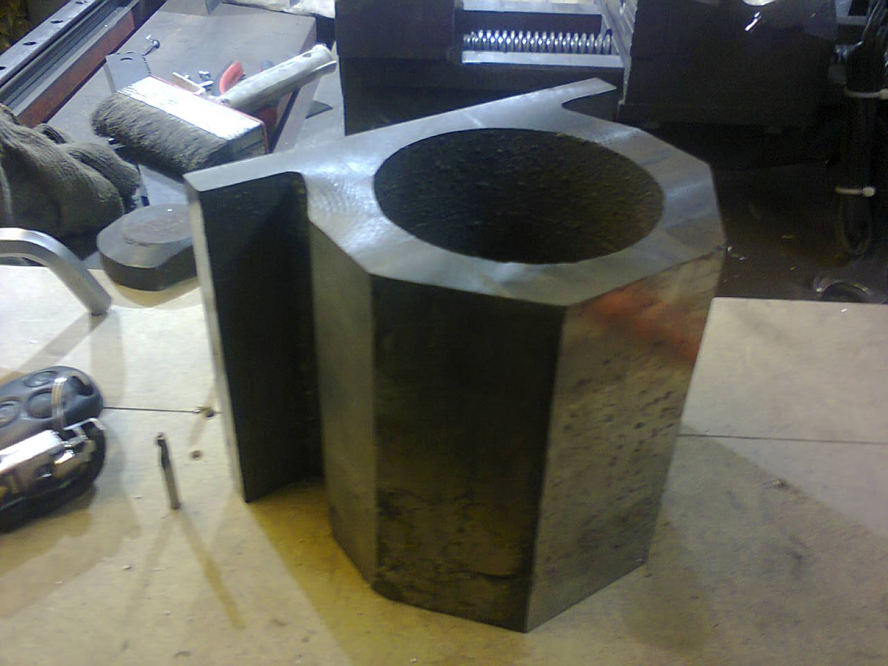

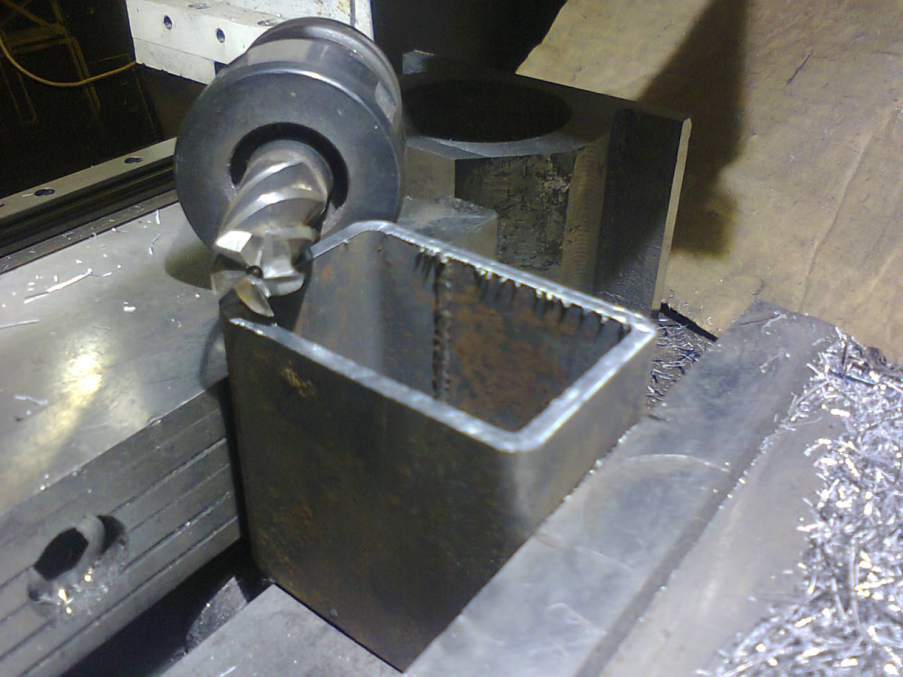

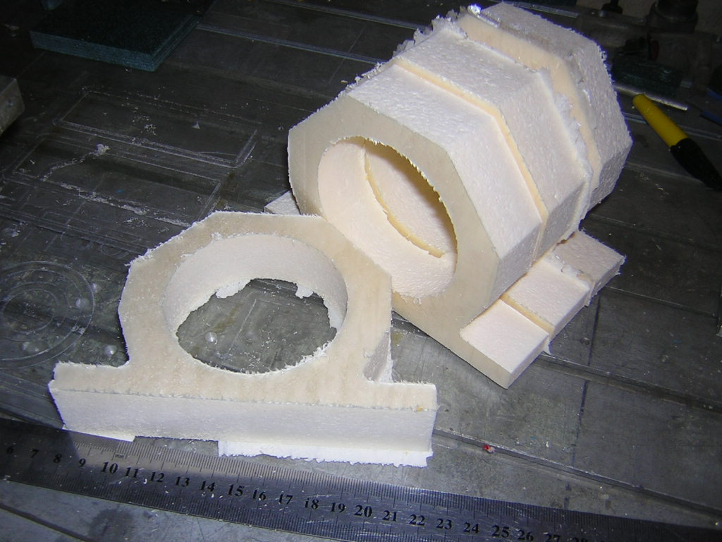

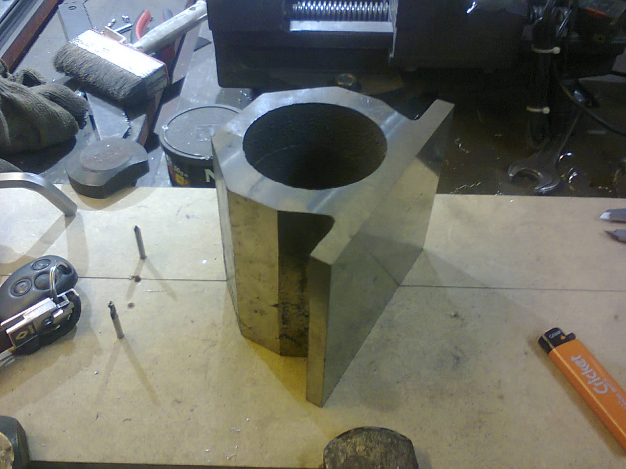

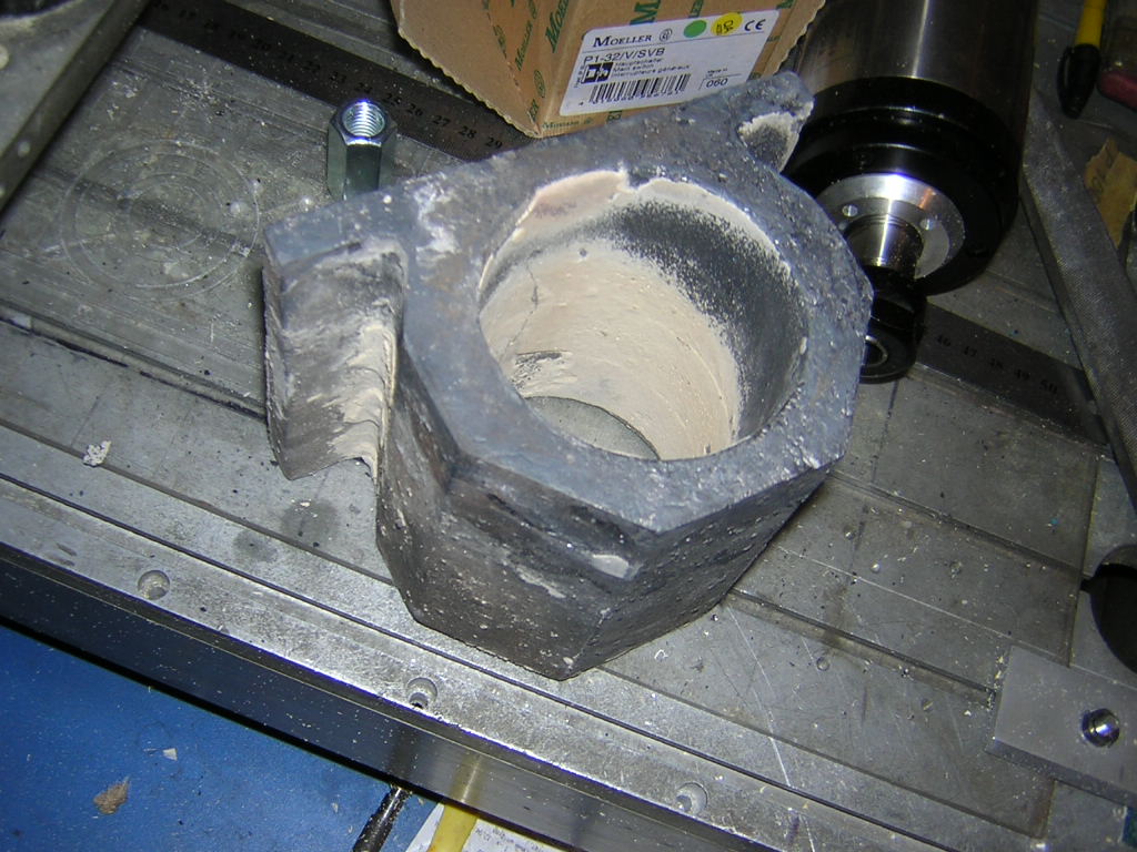

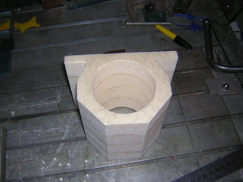

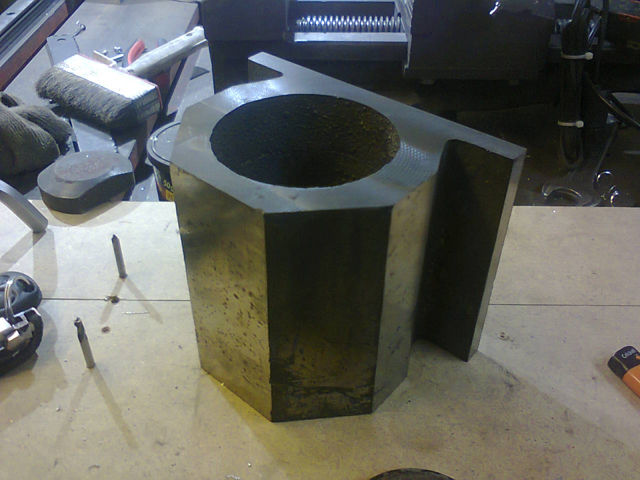

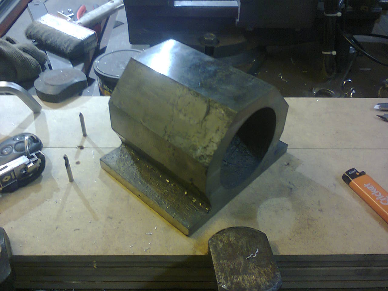

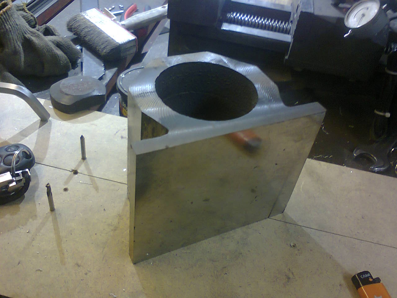

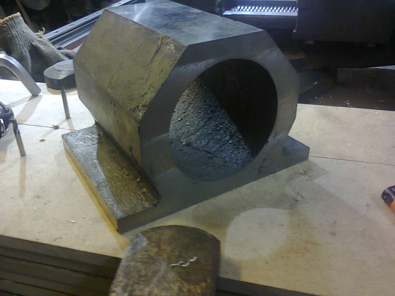

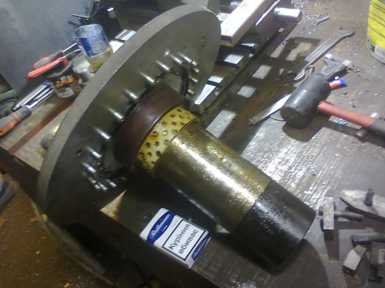

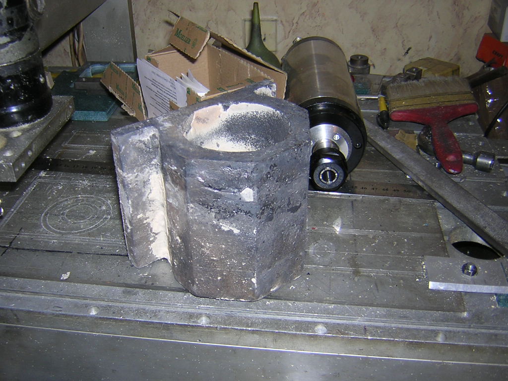

Попутно своему дружбану начал делать корпус под китайский шпиндель D80. Сначала было так
DSCN3138.JPG (4789 просмотров) <a class='original' href='./download/file.php?id=49193&mode=view' target=_blank>Загрузить оригинал (162.56 КБ)</a>
затем вот так
DSCN3142.JPG (4789 просмотров) <a class='original' href='./download/file.php?id=49194&mode=view' target=_blank>Загрузить оригинал (161.16 КБ)</a>
DSCN3143.JPG (4789 просмотров) <a class='original' href='./download/file.php?id=49195&mode=view' target=_blank>Загрузить оригинал (164.09 КБ)</a>
и вот что вышло
DSCN3177.JPG (4789 просмотров) <a class='original' href='./download/file.php?id=49196&mode=view' target=_blank>Загрузить оригинал (177.21 КБ)</a>
DSCN3178.JPG (4789 просмотров) <a class='original' href='./download/file.php?id=49192&mode=view' target=_blank>Загрузить оригинал (181.92 КБ)</a>

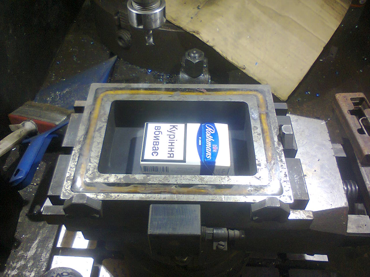

Долго эта железяка валялась и ждала своего часа, т.е. когда "Малыш" сможет её обработать. Наконец руки дошли. Вроде неплохое начало, в оконцовке посмотрим, что выйдет. Корпус, естественно, будет облегчён до веса алюминия, и вид конечно же будет гораздо приличней китайского силуминового уродца. Жесткость у чугуняшки в сравненинии с люминием тоже получше будет. На данной стадии вот так
Фото2250.jpg (4789 просмотров) <a class='original' href='./download/file.php?id=49197&mode=view' target=_blank>Загрузить оригинал (118.43 КБ)</a>
Фото2251.jpg (4789 просмотров) <a class='original' href='./download/file.php?id=49198&mode=view' target=_blank>Загрузить оригинал (116.52 КБ)</a>
Фото2252.jpg (4789 просмотров) <a class='original' href='./download/file.php?id=49199&mode=view' target=_blank>Загрузить оригинал (122.18 КБ)</a>
Фото2253.jpg (4789 просмотров) <a class='original' href='./download/file.php?id=49200&mode=view' target=_blank>Загрузить оригинал (109.02 КБ)</a>
Фото2254.jpg (4789 просмотров) <a class='original' href='./download/file.php?id=49201&mode=view' target=_blank>Загрузить оригинал (111.22 КБ)</a>
Фото2255.jpg (4789 просмотров) <a class='original' href='./download/file.php?id=49202&mode=view' target=_blank>Загрузить оригинал (117.54 КБ)</a>

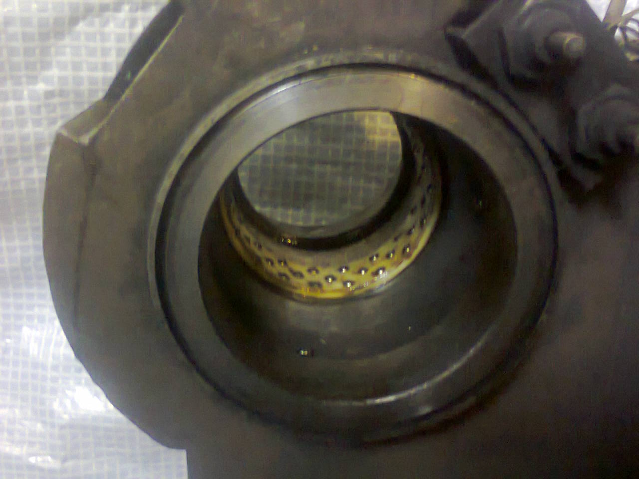

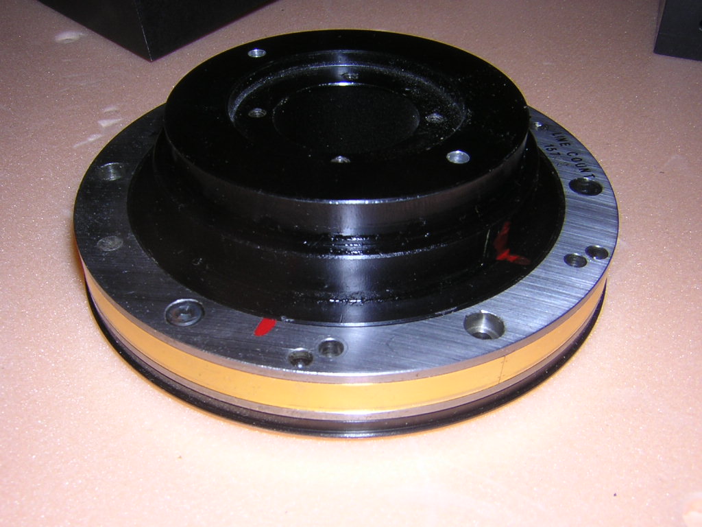

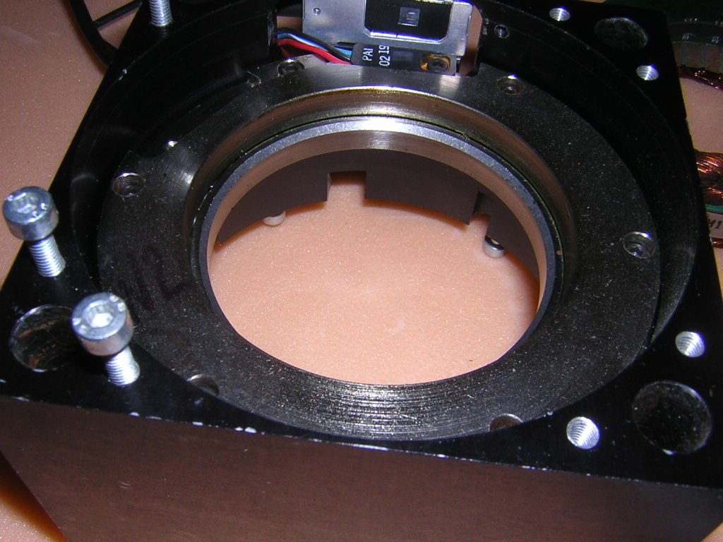

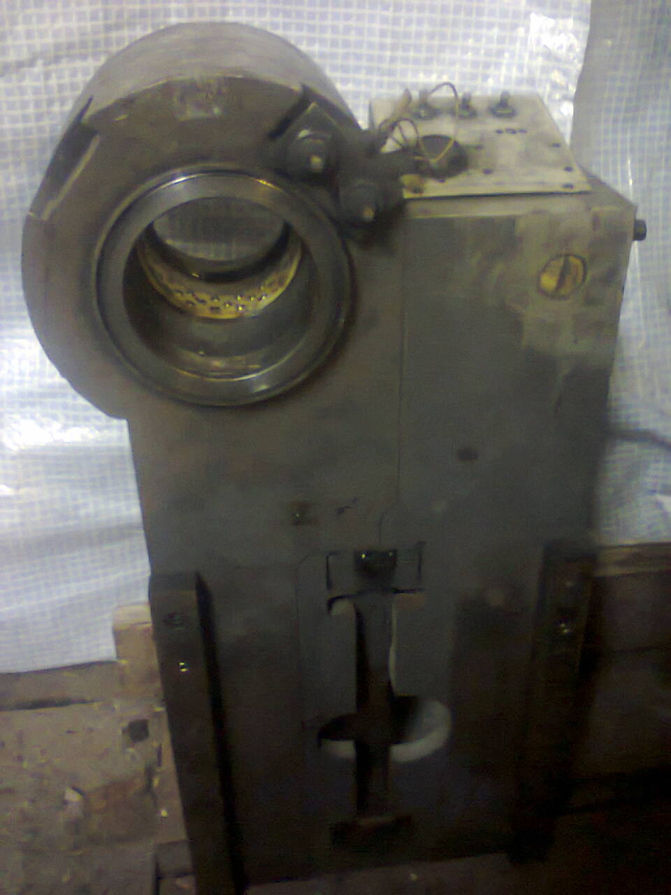

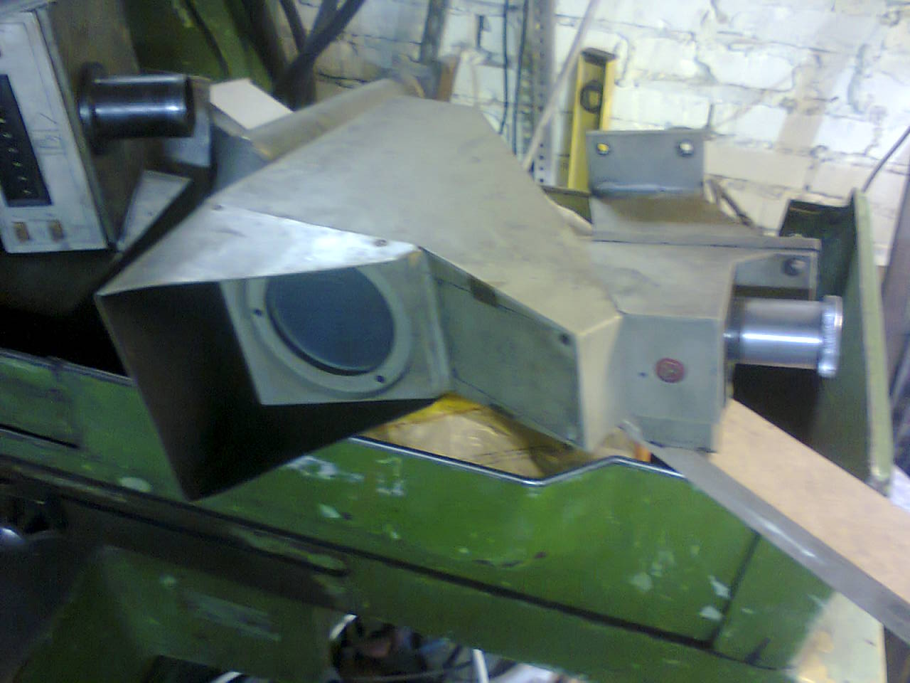

Ещё одна стадия технологического секса. Предистория. Подвернулась на чипмейкеровской барахолке станина. В юности был станок для центрования электродов. Ну там всякие УЦИ, магнитный столик, проекционный микроскоп на нем были. Частично та станина была выпотрошена. Провода выкусили, электрику, ну как обычно у варваров-металлоломщиков :) . Цену просили вполне сносную, пройти мимо но никак не мог. Чтоб затащить в гараж, пришлось прямо у себя в бусе разбирать на куски. Куски затянул и сложил обратно. Вышла вот такая конструкция
Фото1983.jpg (4789 просмотров) <a class='original' href='./download/file.php?id=49203&mode=view' target=_blank>Загрузить оригинал (108.05 КБ)</a>
Потрошка по кускам
Фото1979.jpg (4789 просмотров) <a class='original' href='./download/file.php?id=49205&mode=view' target=_blank>Загрузить оригинал (97.44 КБ)</a>
Фото1981.jpg (4789 просмотров) <a class='original' href='./download/file.php?id=49204&mode=view' target=_blank>Загрузить оригинал (103.58 КБ)</a>
Чуть детальней
Фото1974.jpg (4789 просмотров) <a class='original' href='./download/file.php?id=49206&mode=view' target=_blank>Загрузить оригинал (143.93 КБ)</a>
Фото1975.jpg (4789 просмотров) <a class='original' href='./download/file.php?id=49207&mode=view' target=_blank>Загрузить оригинал (146.87 КБ)</a>
Фото1976.jpg (4789 просмотров) <a class='original' href='./download/file.php?id=49208&mode=view' target=_blank>Загрузить оригинал (145.71 КБ)</a>
Фото1977.jpg (4789 просмотров) <a class='original' href='./download/file.php?id=49209&mode=view' target=_blank>Загрузить оригинал (101.02 КБ)</a>

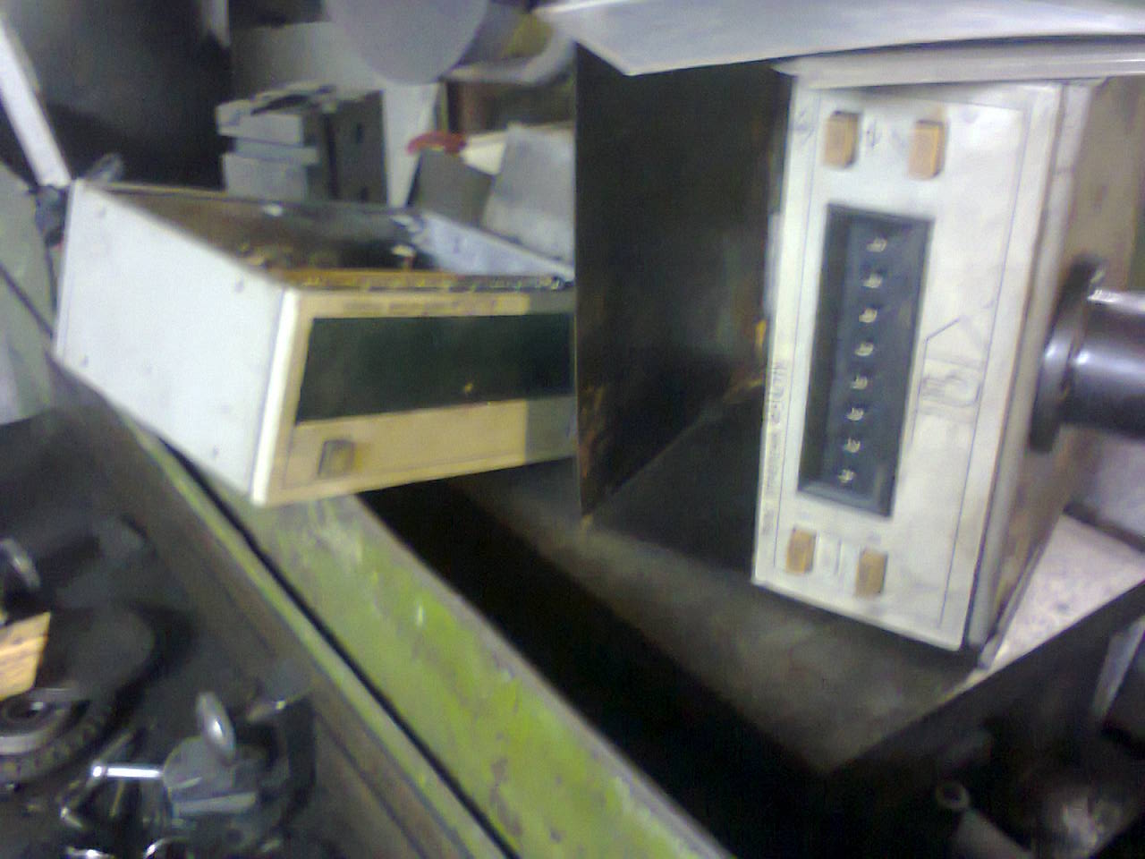

Приданное
магнитный столик
Фото1972.jpg (4789 просмотров) <a class='original' href='./download/file.php?id=49210&mode=view' target=_blank>Загрузить оригинал (158.47 КБ)</a>
УЦИ
Фото1971.jpg (4789 просмотров) <a class='original' href='./download/file.php?id=49212&mode=view' target=_blank>Загрузить оригинал (110.92 КБ)</a>
микроскоп (чуток разбарахолен)
Фото1970.jpg (4789 просмотров) <a class='original' href='./download/file.php?id=49211&mode=view' target=_blank>Загрузить оригинал (106.01 КБ)</a>

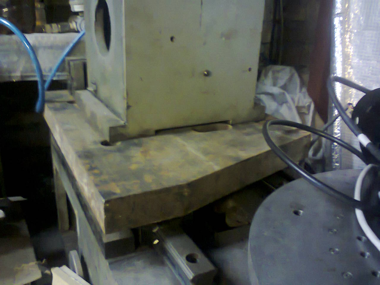

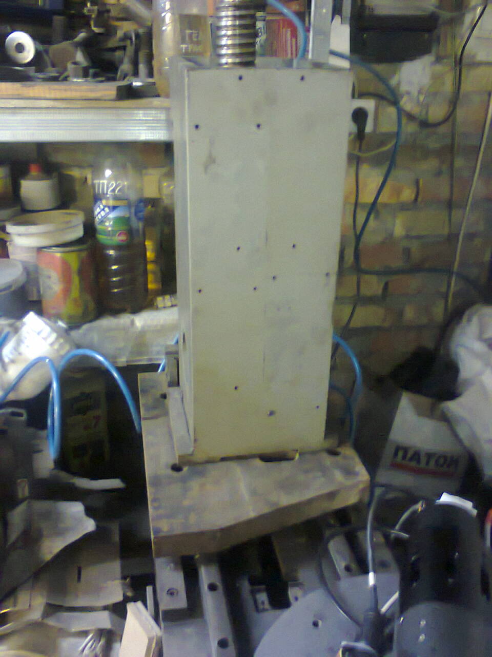

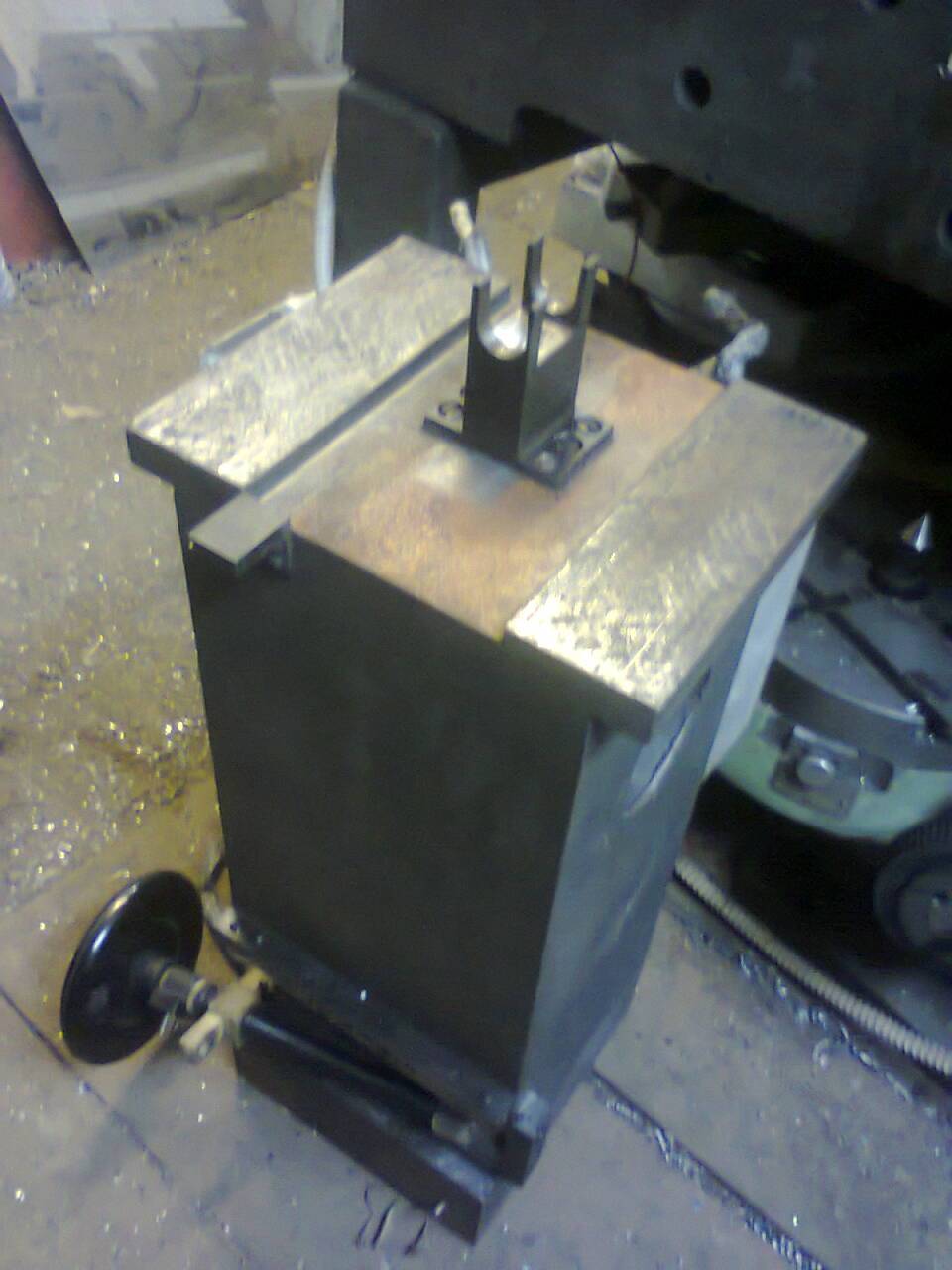

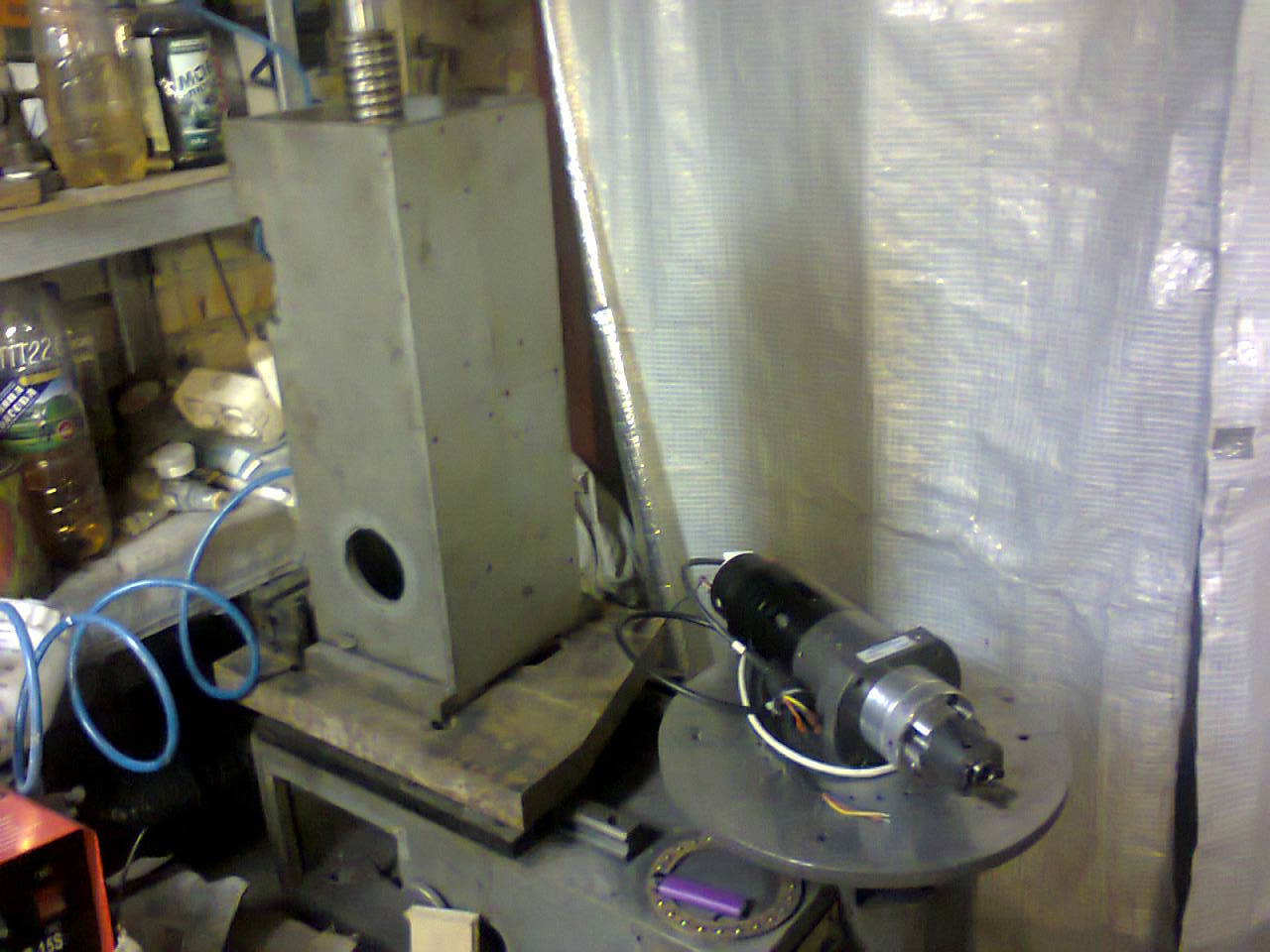

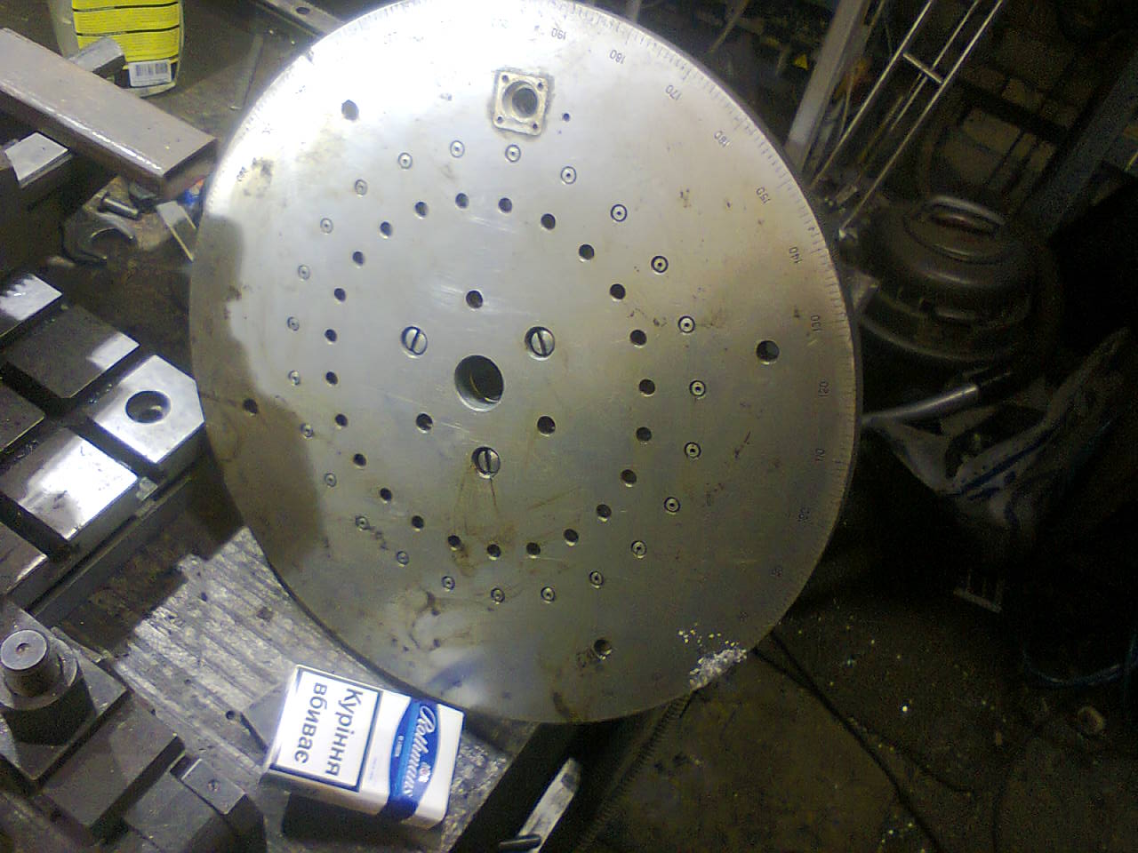

Пока что приложил рельсы. В подвале нарыл подходящую железяку в качестве переходной плиты под колонну. Внутри колонны будет сидеть ШВП. Сама колонна будет чуть разрезана с двух сторон. На колонне будут сидеть две пары направляющих параллельно справа и слева. В обхват колонны по направляйкам будет бегать квадратный корпус вверх-вниз с двумя шпинделями.
Фото2244.jpg (4789 просмотров) <a class='original' href='./download/file.php?id=49214&mode=view' target=_blank>Загрузить оригинал (105.92 КБ)</a>
Фото2243.jpg (4789 просмотров) <a class='original' href='./download/file.php?id=49213&mode=view' target=_blank>Загрузить оригинал (128.04 КБ)</a>
Фото2245.jpg (4789 просмотров) <a class='original' href='./download/file.php?id=49215&mode=view' target=_blank>Загрузить оригинал (124.51 КБ)</a>
Фото2247.jpg (4789 просмотров) <a class='original' href='./download/file.php?id=49216&mode=view' target=_blank>Загрузить оригинал (130.91 КБ)</a>
Что хочу получить в итоге? Планируется торцешлифовальный вертикальный круглошлиф. Ну типа, всякие цанги делать,оправки, планшайбы, переходники. Попутно будут некоторые функции заточного, профилешлифа. Отдельной функцией будет заточка дисковых фрез под раскрой ДСП, диаметром до 400мм. Частенько у меня это дело спрашивают, а я руками развожу. Ну понятный перец, всё хозяйство будет ЧПУшное..

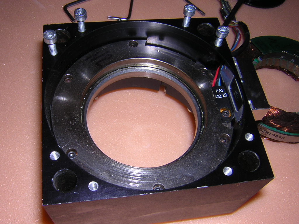

alexandr_st писал(а):Энкодер Renishaw
Есть его маркировка? Головка считывающая отдельно стоит?
alexandr_st
Сообщения: 107
Репутация: 169
Re: Мои развлекухи

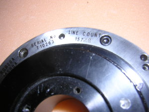

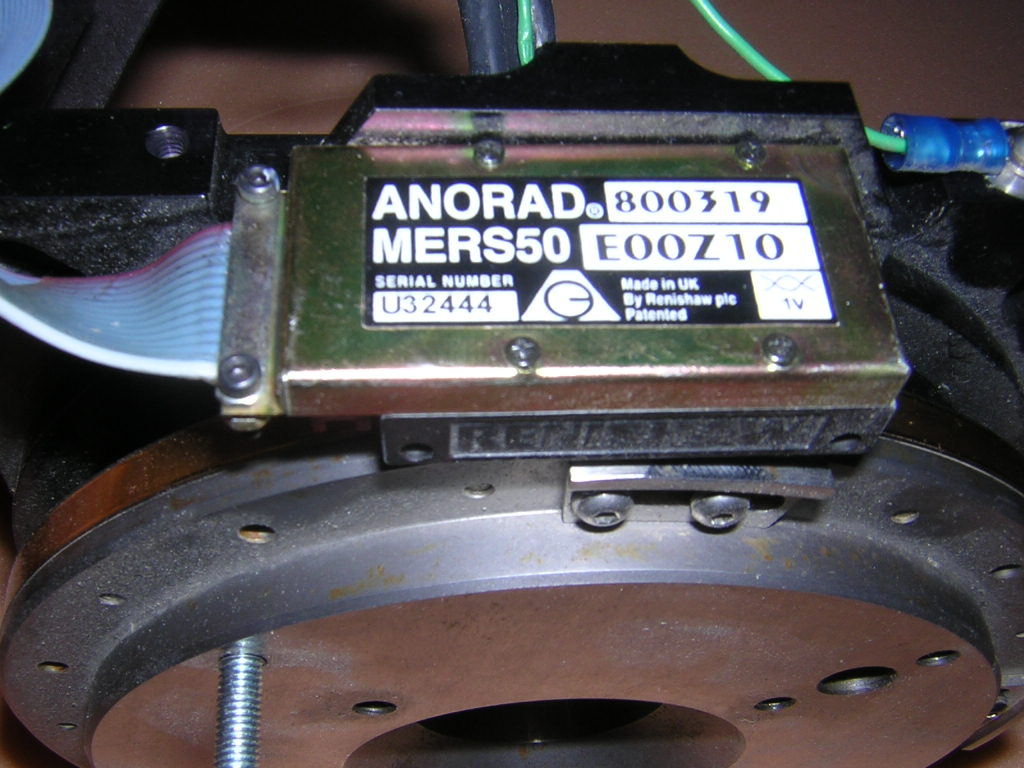

Nick писал(а):Есть его маркировка? Головка считывающая отдельно стоит?
Отдельно. Маркировка энкодера
DSCN4129.JPG (4735 просмотров) <a class='original' href='./download/file.php?id=49248&mode=view' target=_blank>Загрузить оригинал (156.36 КБ)</a>
DSCN4130.JPG (4735 просмотров) <a class='original' href='./download/file.php?id=49247&mode=view' target=_blank>Загрузить оригинал (160.23 КБ)</a>
Считывающая головка отдельно сбоку
DSCN4139.JPG (4735 просмотров) <a class='original' href='./download/file.php?id=49252&mode=view' target=_blank>Загрузить оригинал (170.47 КБ)</a>
DSCN4140.JPG (4735 просмотров) <a class='original' href='./download/file.php?id=49251&mode=view' target=_blank>Загрузить оригинал (164.94 КБ)</a>
Вот ещё картинка, головку видно, маркировку не видно, но по памяти то ли RGH22, то ли RGH24
DSCN4119.JPG (4735 просмотров) <a class='original' href='./download/file.php?id=49254&mode=view' target=_blank>Загрузить оригинал (171.61 КБ)</a>
Головки однотипные, отличаются по разрешению. Надумаешь покупать, смотри маркировку и ищи на сайте Renishaw. Подводным камнем может быть головка с синусоидальным сигналом. Мне одна такая поворотка подвернулась занедорого. По приезду выяснилось, что на выходе синусоиды. Пришлось докупать интерполятор (преобразователь в квадратурный сигнал. Ничего страшного конечно не случилось, просто время разбираться с этим всем, его, как всегда нет. Вот такая железяка (маркировка фирмы Anorad, но под металлической крышечкой маркировка Renishaw)
DSCN4141.JPG (4735 просмотров) <a class='original' href='./download/file.php?id=49263&mode=view' target=_blank>Загрузить оригинал (167.7 КБ)</a>
DSCN4146.JPG (4735 просмотров) <a class='original' href='./download/file.php?id=49262&mode=view' target=_blank>Загрузить оригинал (160.72 КБ)</a>

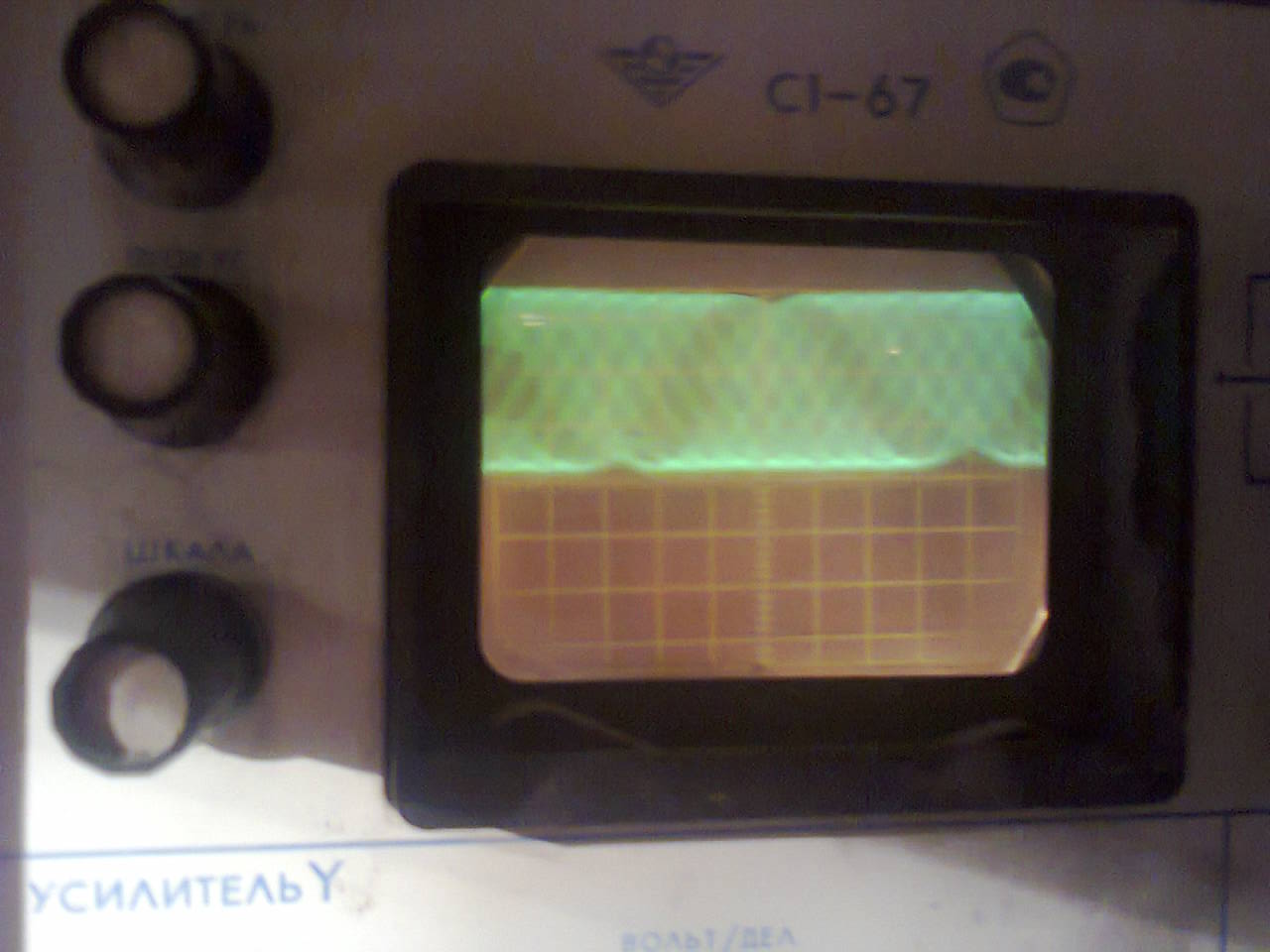

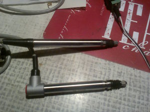

Отдельным постом хотел бы подкинуть интересную инфу, думаю, многим, особенно обладателям контроллеров с аналоговыми входами будет не лишней. Речь пойдет о так называемых LVDT щупах, по сути тот же самый резольвер или сельсин. В моем случае хочу такой щуп прикрутить к Малышу в качестве датчика длинны инструмента. Сам щуп будет чуток переделан и вместо шарика на конце (он выкручивается) будет стоять грибок. Щуп будет установлен вертикально в штатив грибком вверх. Нажимаем на грибок - пошли измерения. О сути доработки чуть позже. В чем прикол данного типа измерений? Щуп, сам по себе очень точное устройство, микрон поймать для него, как два пальца об асфальт. Качество изготовления таких девайсов можно сказать лучшее. Внутри стоит пневмоцилиндрик в качестве пружины (думаю для равномерности степени нажатия). В оконнцовке щуп на выходе имеет аналоговый сигнал. Ход штока 4мм. Алгоритм измерений такой : на высокой скорости подъезжаем к щупу. Как только пошло нажатие, аналоговый сигнал в щупе начинает меняться. Условно прикидываем, что у нас в пользовании Кфлоп с Каналогом. Пишем для него небольшую подпрограммку. в которой будет указано, что ехать к заданной точке с такой-то скоростью. При изменении напряжения на аналоговом входе замедлить скорость опускания Z до такого-то значения. Ехать до тех пор, пока V на аналоговом входе не достигнет такого-то значения. Стоп.Запись координаты по Z в таблицу инструмента. Подъем. Файлик с кодом позже добавлю. Учитывая, что ADC вход Кфлопа имеет три знака после запятой, мы получаем достаточноточный замер. В моём случае изменение напряжения при ходе 4мм меняется всего на 0,4 вольт или 0,1в /мм. 0,1в делим на тысячу )три знака после запятой) и получаем вот такой результат 0,0001мм. Учитывая, что Кфлоп такую мелкую величину не сосчитает, округляем до 0,001. В итоге попадаем в микрон. Даже учитывая погрешности, температурный дрейф и т.д. в сотку попадаем 100%.

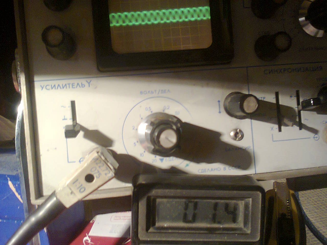

Сами по себе щупы имеют вот такой вид
Фото2269.jpg (4697 просмотров) <a class='original' href='./download/file.php?id=49321&mode=view' target=_blank>Загрузить оригинал (116.64 КБ)</a>
доработку грибка и штатив выложу позже, когда сделаю.

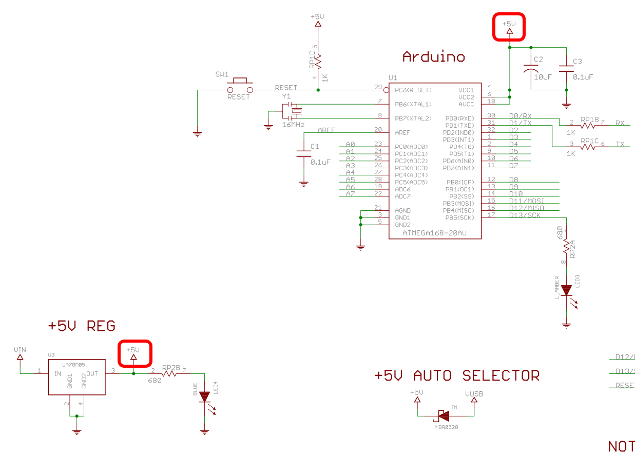

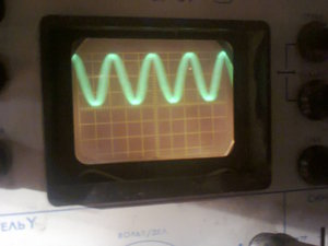

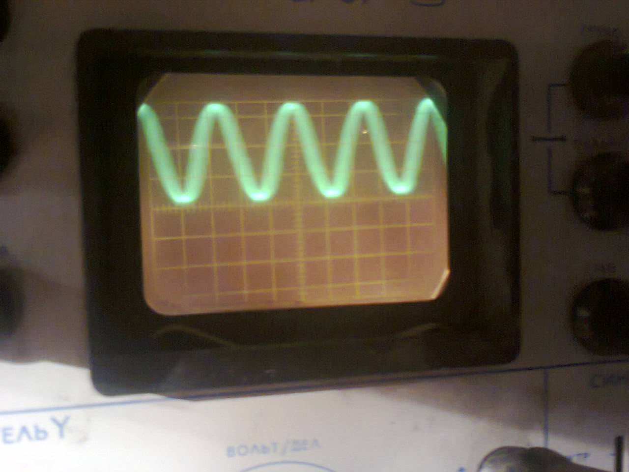

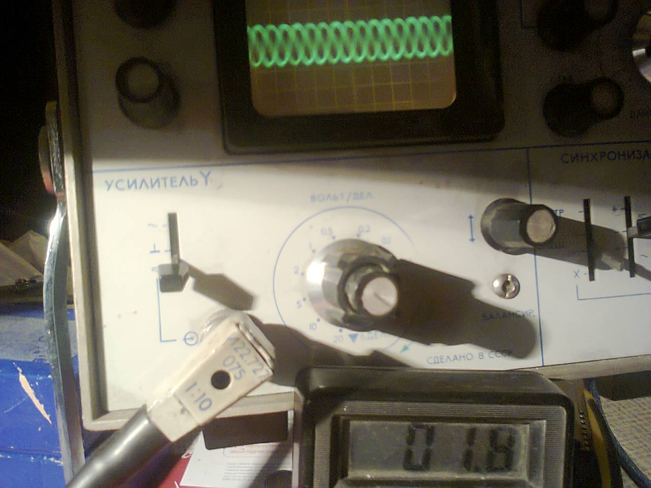

Дальше немного о принципе работы щупа. На обмотку подается напряжение. Внутри стоят параллельные обмотки. По сути работает по принципу трансформатора, но с подвижным сердечником. При возникновении напряжения на первичной обмотке возникает соотв. напряжение на вторичке, которое мы и снимаем для замера. Самое важное, что просто так эта штука не работает. На вход надо подать синусоидальное напряжение (переменку) порядка 2-20кГц. Где взять такое? В моём случае на помощь пришла дешевенькая китайская Ардуино Нано, ну так не хотелось ничего паять :). Нарыл в сети прогу генератора синусоиды. Оригинал http://interface.khm.de/index.php/lab/i ... generator/. Здесь перевод на русский и описание куда чего цеплять http://www.radioman-portal.ru/pages/1747/index.shtml. Так просто прога не запустилась, написана под АтМегу 168, моя Нано с процом 328. Отдельное спасибо добрым людям с cyberforum.ru , выручили, подсказали. Чтоб не заморачиваться, меняем в коде строку
PROGMEM prog_uchar sine256[]
на
const PROGMEM unsigned char sine256[]
Это сигнал синусоиды, выходящий с Ардуины
Фото2264.jpg (4697 просмотров) <a class='original' href='./download/file.php?id=49322&mode=view' target=_blank>Загрузить оригинал (89.17 КБ)</a>
Фото2265.jpg (4697 просмотров) <a class='original' href='./download/file.php?id=49323&mode=view' target=_blank>Загрузить оригинал (87.68 КБ)</a>
Вот сигнал на выходе щупа (под осцилом вольтметр)
минимальное значение
Фото2266.jpg (4697 просмотров) <a class='original' href='./download/file.php?id=49325&mode=view' target=_blank>Загрузить оригинал (122.82 КБ)</a>
максимальное
Фото2267.jpg (4697 просмотров) <a class='original' href='./download/file.php?id=49324&mode=view' target=_blank>Загрузить оригинал (130.97 КБ)</a>
Вот небольшая видяшка, опять же сорри за качество
https://www.youtube.com/watch?v=Ib3qzm-vko4
Продолжение следует по мере окончательного решения задачи

Как-то я не понял вот этот момент:
alexandr_st писал(а):0,1в /мм
alexandr_st писал(а):округляем до 0,001. В итоге попадаем в микрон
Микрон - это, получается, 0.0001 вольта? Как тогда попасть в микрон с дискретностью измерения на порядок больше:)
alexandr_st писал(а): На вход надо подать синусоидальное напряжение (переменку) порядка 2-20кГц
Т.е. на выходе тоже синус идет? :)
А вообще, лучше бы спаять небольшую схемку генератора синуса на операционнике, мне кажется :)
Я ж специально вольтметр присобачил, на фотках видно. Ход 4мм. Мин 1,4в, максимально 1,8в. 0,4в на 4мм хода
AndyBig писал(а):Микрон - это, получается, 0.0001 вольта? Как тогда попасть в микрон с дискретностью измерения на порядок больше:)
Нет, 0,0001в выходит уже нанометр вроде. Но кфлоп может сосчитать до 3х цифр после запятой, т.е. 0,001в - это минимальное его измерение, что соотв. дискретности в 1мк в моём пересчёте.
AndyBig писал(а):А вообще, лучше бы спаять небольшую схемку генератора синуса на операционнике, мне кажется
А зачем паять если оно уже есть готовое? Можно вообще-то и специализированную микруху купить. Нано стоит 7 долларов. Сколько вы времени убьете на поиск деталей, пайку, денег на бензин и пр? Оно того стоит?

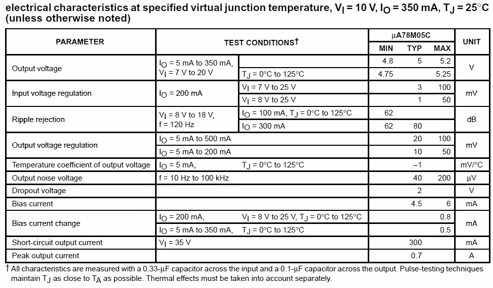

Тоже не стал бы доверять ардуине если нужны точные измерения. Питание МК там напрямую от 78М05:
Безымянный.png (4657 просмотров) <a class='original' href='./download/file.php?id=49326&mode=view' target=_blank>Загрузить оригинал (74.93 КБ)</a>
А температурный коэффициент: -1 мВ/градС, да ещё и шум 0.2мВ:
Безымянный2.png (4657 просмотров) <a class='original' href='./download/file.php?id=49327&mode=view' target=_blank>Загрузить оригинал (67.77 КБ)</a>
