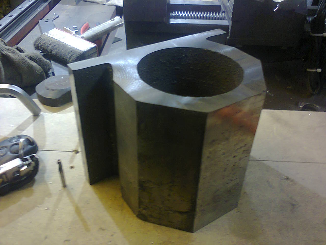

Попутно своему дружбану начал делать корпус под китайский шпиндель D80. Сначала было так
DSCN3138.JPG (4759 просмотров) <a class='original' href='./download/file.php?id=49193&sid=f8aa84245378fe2ee7955ad26131f4ff&mode=view' target=_blank>Загрузить оригинал (162.56 КБ)</a>
затем вот так
DSCN3142.JPG (4759 просмотров) <a class='original' href='./download/file.php?id=49194&sid=f8aa84245378fe2ee7955ad26131f4ff&mode=view' target=_blank>Загрузить оригинал (161.16 КБ)</a>
DSCN3143.JPG (4759 просмотров) <a class='original' href='./download/file.php?id=49195&sid=f8aa84245378fe2ee7955ad26131f4ff&mode=view' target=_blank>Загрузить оригинал (164.09 КБ)</a>
и вот что вышло
DSCN3177.JPG (4759 просмотров) <a class='original' href='./download/file.php?id=49196&sid=f8aa84245378fe2ee7955ad26131f4ff&mode=view' target=_blank>Загрузить оригинал (177.21 КБ)</a>
DSCN3178.JPG (4759 просмотров) <a class='original' href='./download/file.php?id=49192&sid=f8aa84245378fe2ee7955ad26131f4ff&mode=view' target=_blank>Загрузить оригинал (181.92 КБ)</a>
