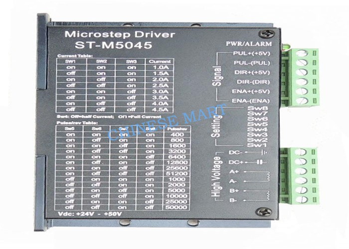

Здравствуйте! Подскажите пожалуйста как подключить драйвер к плате интерефейса.
Вот что имеется:
Плата
breakout board.png (7713 просмотров) <a class='original' href='./download/file.php?id=45704&mode=view' target=_blank>Загрузить оригинал (805 КБ)</a>
Драйвер
driver.jpg (7713 просмотров) <a class='original' href='./download/file.php?id=45705&mode=view' target=_blank>Загрузить оригинал (88.87 КБ)</a>
Заранее благодарен!

kamazoom писал(а):Здравствуйте! Подскажите пожалуйста как подключить драйвер к плате интерефейса.
Вот что имеется:
Плата
Вложение breakout board.png больше недоступно
Драйвер
Вложение driver.jpg больше недоступно
Заранее благодарен!
Примерная схема подключения:
Подключение.jpg (7640 просмотров) <a class='original' href='./download/file.php?id=46282&mode=view' target=_blank>Загрузить оригинал (6.54 МБ)</a>
ENBL+ на драйвере - разрешить работу драйвера, грубо говоря е стоп кнопка сработала, мы прекращаем подачу 5 вольт, соответственно драйвер переходит просто в решим удержания вала. Либо справа где выходы, там есть 5В туда ENBL+ и подключаешь, ENBL- обычно не к чему подключать ненужно
