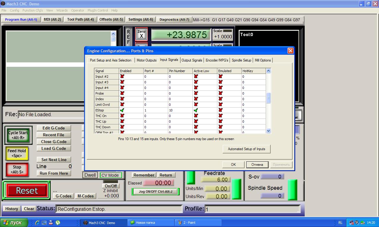

Сообщение iluy077 »
Подскажите пожалуйста
купил набор 3 Axis Nema 34 Stepper Motor 1232oz-in,5.6A :
3 PCS Nema 34 Stepper Motor with 1232oz-in holding torque,
3 PCS Stepper Driver with 7.8A,80VDC, DQ860MA,
3 PCS Power Supplies for 350W,60VDC,5.8A
1 PC Breakout Board db 25 -1205
набор 3 Axis Nema 34 Stepper Motor 1232oz-in,5.6A (7746 просмотров) <a class='original' href='./download/file.php?id=45520&mode=view' target=_blank>Загрузить оригинал (177.5 КБ)</a>
Подключил один двигатель по такой схеме не работает. (7746 просмотров) <a class='original' href='./download/file.php?id=45521&mode=view' target=_blank>Загрузить оригинал (315.05 КБ)</a>
7.JPG (7746 просмотров) <a class='original' href='./download/file.php?id=45522&mode=view' target=_blank>Загрузить оригинал (107.72 КБ)</a>
1.JPG (7746 просмотров) <a class='original' href='./download/file.php?id=45523&mode=view' target=_blank>Загрузить оригинал (158.2 КБ)</a>
4.JPG (7746 просмотров) <a class='original' href='./download/file.php?id=45526&mode=view' target=_blank>Загрузить оригинал (157.51 КБ)</a>
5.JPG (7746 просмотров) <a class='original' href='./download/file.php?id=45527&mode=view' target=_blank>Загрузить оригинал (163.4 КБ)</a>
6.JPG (7746 просмотров) <a class='original' href='./download/file.php?id=45528&mode=view' target=_blank>Загрузить оригинал (150.83 КБ)</a>
2.JPG (7745 просмотров) <a class='original' href='./download/file.php?id=45529&mode=view' target=_blank>Загрузить оригинал (153.58 КБ)</a>
3.JPG (7745 просмотров) <a class='original' href='./download/file.php?id=45530&mode=view' target=_blank>Загрузить оригинал (162.11 КБ)</a>

iluy077 писал(а):Подключил один двигатель по такой схеме не работает.
ENBL-(ENB) не подключай к земле, оставь его свободным. А если ENBL вообще не включаешь, мотор становится на удержание вала?
