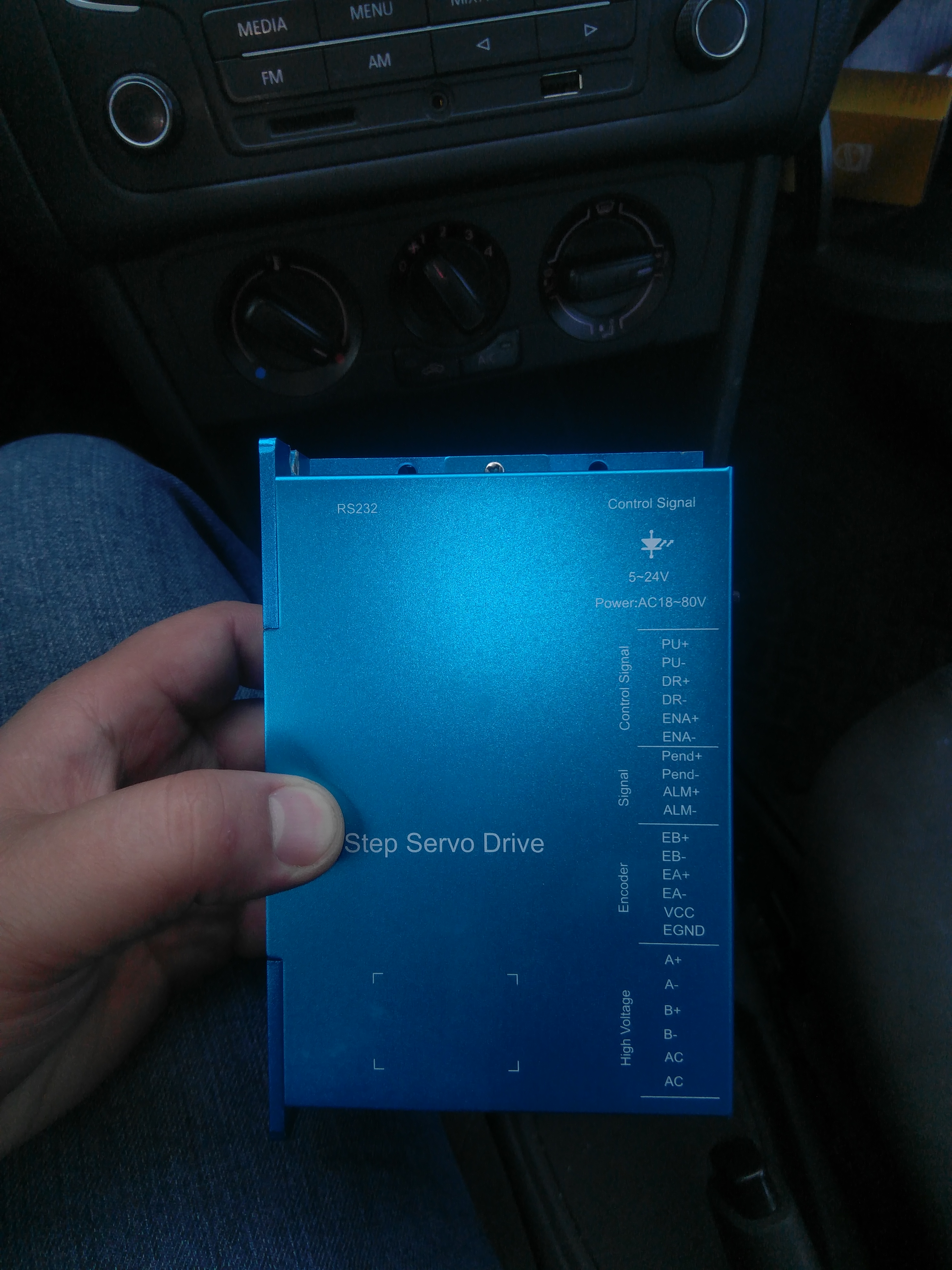

Re: Подборка Datasheets контроллеров и драйверов ШД
Сообщение HelicopterX »
вот на такого зверя, где даташит найти
гугл не знает такие характеристики )брал тут https://ru.aliexpress.com/item/DM422-DC ... 40877.html
заявлено под 300кГц с полным микростепом
чип STM32F302
потроха
или это типа клон Leadshine ?
20180617_104255.jpg (15485 просмотров) <a class='original' href='./download/file.php?id=141314&mode=view' target=_blank>Загрузить оригинал (390.74 КБ)</a>
