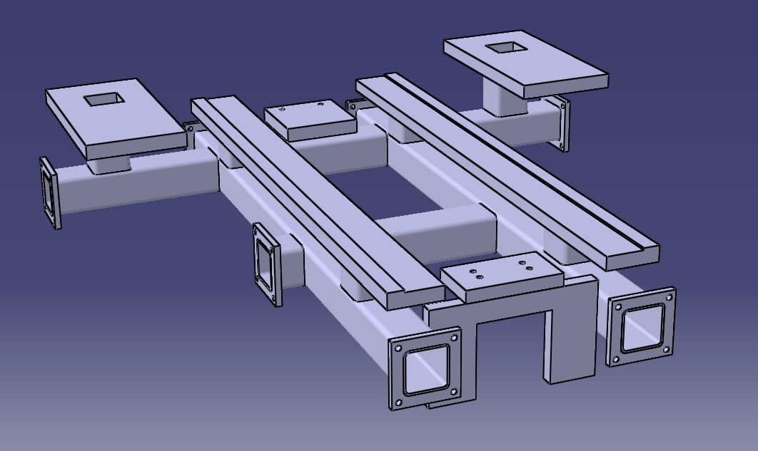

Почитал и посмотрел несколько проектов из полимербетона, в том числе на этом форуме и решил, что уж если делать, так делать хорошо :)
Под полимербетоном имеется в виду смола ЭД-20 и отвердитель Этал-45М.
Набросал небольшую станину (периметр 600х600х150мм). Скелет решил сделать полым, чтобы иметь возможность спрятать проводку внутри станка.
Закладные из полосы 50х15, труба 40х1,5мм. Обварю сам, а обрабатывать посадочные места под рельсы и ШВП придётся в любом случае уже после застывания.
skeleton.jpg (2737 просмотров) <a class='original' href='./download/file.php?id=47758&mode=view' target=_blank>Загрузить оригинал (61.65 КБ)</a>
base.jpg (2737 просмотров) <a class='original' href='./download/file.php?id=47756&mode=view' target=_blank>Загрузить оригинал (84.87 КБ)</a>
base-transparent.jpg (2737 просмотров) <a class='original' href='./download/file.php?id=47757&mode=view' target=_blank>Загрузить оригинал (122.51 КБ)</a>
Всякую мелкую арматуру не рисовал, разумеется.
С интересом выслушаю мнения :)

alexg-nn писал(а):ЭД-20 и отвердитель Этал-45М.
НЕТ! НЕТ! И еще раз НЕТ!!! Никаких ЭД-20, это не смола а убожество.Хотя бы ХТ-116 - рублей 320-350кг в Питере. Если че - могу помочь с покупкой и пересылом ТК.
И опять же, не
полимербетон
а полимергранит, наполнитель - гранитная крошка и кварцевый песок.

skyAlex, а чем вызвана неприязнь? :) Просто почти все проекты (не забугорные) на этой паре сделаны, насколько я помню.

Народ со смолами не работает, и особо не разбирается, поэтому и берут что подешевле и поближе. Смола отвратительна по своей сути, прочности никакой, жесткости никакой, если брать именно ЭД-20 то геморой с пластификатором, очень густая, тяжело будет лить и мешать. Сам со смолами постоянно работаю, уже перепробовал все что можно.

Вот я знаю (из САПРа) объём готовой детали за вычетом крупных закладных. Какой следующий шаг в расчёте количества смолы, отвердителя (если она двухкомпонентная) и всяких включений разной фракции?

Как правило от 10 до 15 %, в среднем 12% от объема наполнителя.

Реально вам придется ставить опыты на мелких отливках, потому как будет разнится та фракция песка и гранита, что вы сможете купить.
У меня получилось так по массовым долям:
59% гранитной крошки 2-5мм
29% кварцевого песка 0-2мм
12% смолы XT-116
alexg-nn

Кстати, по смоле ХТ-116. Я так понимаю, что под этим понимается смола ХТ-116А и отвердитель ХТ-116Б (10:3).
Честно сказать, радостных отзывов по ней я не нашёл. Вы её продаёте что-ли? ;)

А по 20 смоле радостных отглосов много :hehehe: из моих знакомых работавших с ней продолжительное время, мало кто дожил до пенсии :)
Вот посмотри у этих ребят они продают http://www.leopolimer.ru/Production.htm , а skyAlex рекомендует проверенный вариант, ну в прочем - охота танцевать на граблях, пожалуйста :hehehe:

Ну, как минимум 3-4 проекта встречал с этим вариантом, а о ХТ-116 упоминание встретил только в контексте моделистов, которые ей клеили стеклоткань и много ругались. :)
В принципе, ничего не имею против, экспериментировать всё равно придётся. Вопрос больше в том, что в моём мухосранске проще купить.

Смола смоле рознь, в твоем случае нужно смотреть на характеристики текучести и смачиваемости смолы, а не на обмазочные. Задачи разные. Мухосранск то где? :)

Askov писал(а):А для чего в бетон эпоксидку добавлять и как вы это представляете :) в бетоне свое связующее, и эпоксидка тоже связующее только для др материаллов :hehehe:
не поверишь, добавляют в бетонную смесь смолы и называется это полимербетон.
А добавляют для того чтоб улучшить характеристики бетона на ПЦ(портландцементе)
воспользуйся хотя бы формулой Фуллера, для тех фракций заполнителя которые сможешь найти... Получишь процентное содержание каждой фракции.
Фракций желательно побольше разных 4-5.
Толщина отливки зависит от крупности заполнителя, в 5 раз больше максимального зерна.
А дальше уже посчитаешь кол-во смолы.
смолы от 8% до 12%, будет "сухая" смесь надо хорошо вибрировать, хотя в любом случае лучше вибрировать.
