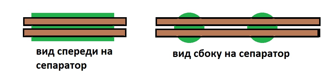

aftaev писал(а):Восстановлен сепаратор. Сепаратор был вырезан на гидрорезки.
|На металлическом сепараторе должны быть снизу латунные шайбы приклепаны, что-б сепаратор сталю не касался направляющих.(с латунным сепаратором такой проблемы нет) Присобачь Zedex.
" Linux CNC - наше всё"
Re: Восстановление плоскошлифовального 3Г71
Dmaster писал(а):|На металлическом сепараторе должны быть снизу латунные шайбы приклепаны, что-б сепаратор сталю не касался направляющих.
Когда разобрали станок никакой латуньки не было, видать их забыли присабачить :)
cliofan писал(а):просьба помогите с чертежом и размерами как сделать сепаратор
мои чертежи по которым мне вырезали на гидрорезки из стали 1мм. Потом усики отгинал и туды вставлял ролики.
сепаратор.rar
(42.53 КБ) 512 скачиваний
cliofan, если еще раз делал эти сепараторы, сделал их из двух кусков текстолита(на рис. коричневым), выпилил на ЧПУ роутере в них нужной конфигурации отверстия так чтобы они не смогли вывалиться, вставил ролики(на рис. зеленым) и склеил текстолит между собой ;)

aftaev писал(а):видать их забыли присабачить
Нет там никакой латуньки. Родные сепараторы нормально сидят на роликах и не задевают за рельсы.

mikehv писал(а):Нет там никакой латуньки. Родные сепараторы нормально сидят на роликах и не задевают за рельсы.
Мое дело подсказать) на моих шлифовальных они есть, либо сепаратор целиком из латуни.
Их нет на заточных универсальных станках т.к. скорость перемещения заметно ниже, чем на чисто шлифовальных.

Ну я ведь тоже не придумываю). На 3Г71 сепараторы стальные. Хотя конечно если делать самому, то есть смысл сделать из латуни.
А скорости там тоже не большие. Ролики стоят на поперчке и вертикальной подаче. Стол на скольжении.
