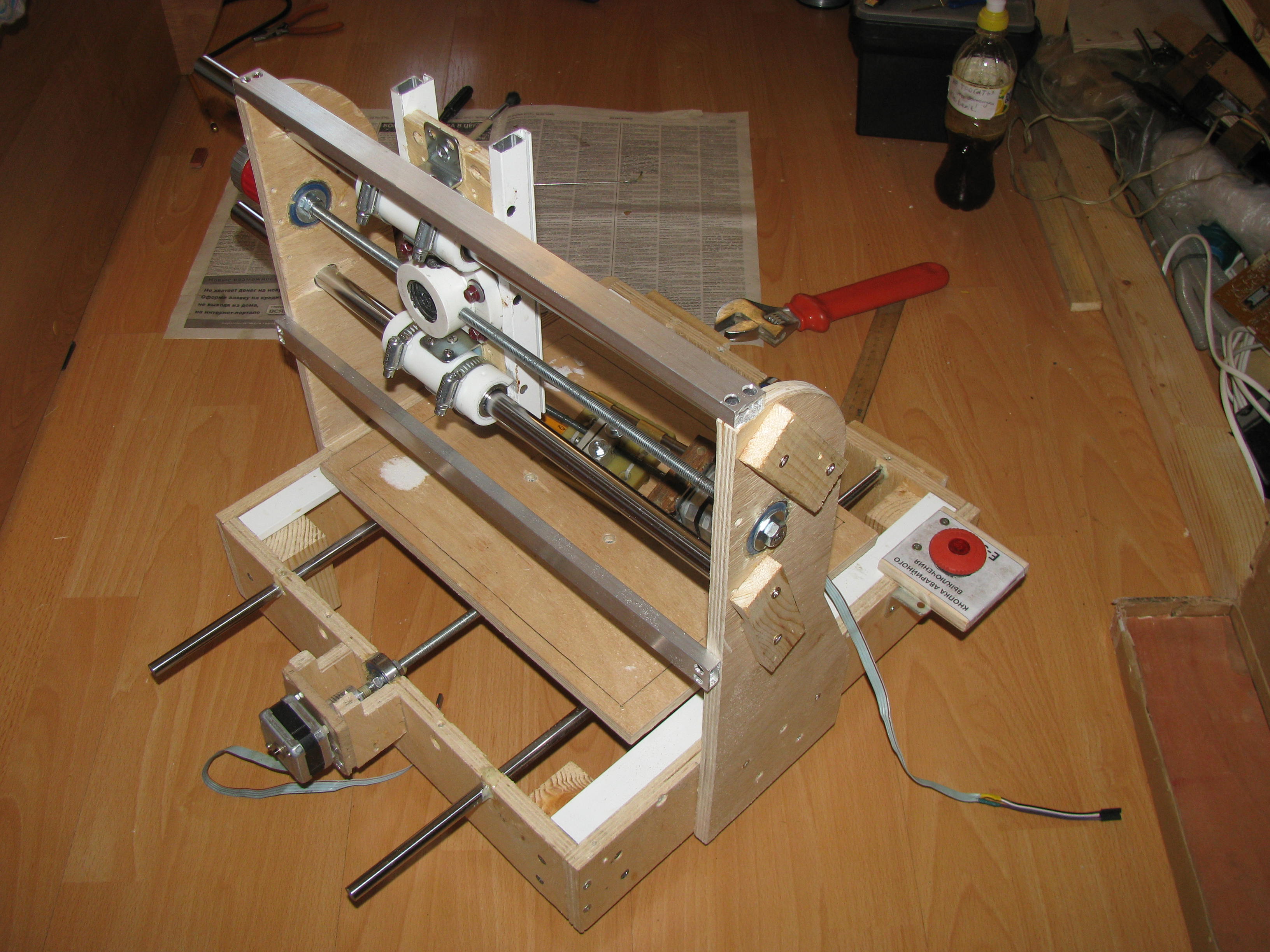

Я пока укрепляю портал, да провода паяю:
IMG_2852.JPG (4966 просмотров) <a class='original' href='./download/file.php?id=46903&mode=view' target=_blank>Загрузить оригинал (904.33 КБ)</a>
IMG_2853.JPG (4966 просмотров) <a class='original' href='./download/file.php?id=46904&mode=view' target=_blank>Загрузить оригинал (843.49 КБ)</a>
Закреплены все концевики, ШД осей Х и Z. Пол дня занимался переделкой Z, калибровкой, изъял-таки изюминку nERV'a :) В дополнение, на всякий случай, сделал муфту не съемной, высверлив отверстие сквозь муфту с валом внутри, затянул туда винт и срезал дремелем шляпку.
Уже успел подключить всю конструкцию к пк и запустить, насладиться пением ШД :)

ШД закрепил, запустил, и, казалось бы, станок готов, но теперь осталось настроить скорость перемещения и ускорение, даже скорее экспериментально подобрать так, чтоб не громыхали и не гудели ШД.
Вот все в сборе:
IMG_2868.JPG (4872 просмотра) <a class='original' href='./download/file.php?id=46988&mode=view' target=_blank>Загрузить оригинал (946.12 КБ)</a>
Попробую завтра что-нибудь уже нарисовать.
