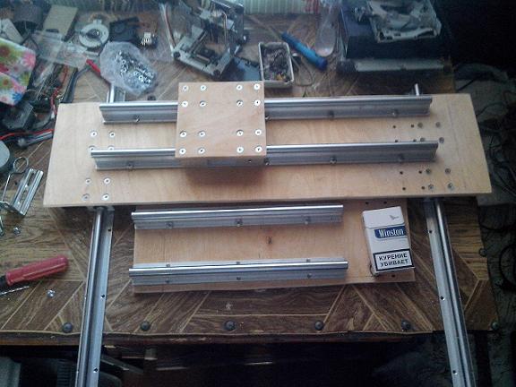

прошу прокоментировать

Den4ik писал(а):прошу прокоментировать
Не понимаю - для чего на такое расстояние расставлять направляйки по Y? :thinking:
Ведь та ось, которая с пачкой Винстона, это Z? А махонький квадратик "рабочий стол"? :)

доска с пачкой крепится на квадратик перпендикулярно(Z)
а стол будет там где она сейчас лежит
А Z не будет отгибаться? При такой конструкции фанера, пусть даже очень жестко закрепленная, будет отгибаться и стоять не под 90градусов, а 88-92, а то и еще хуже.

треугольник для жесткости во всю высоту.

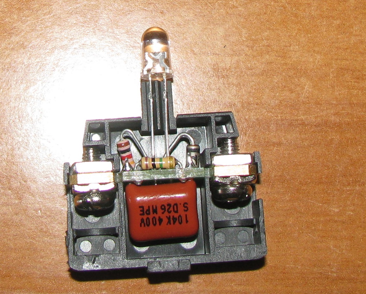

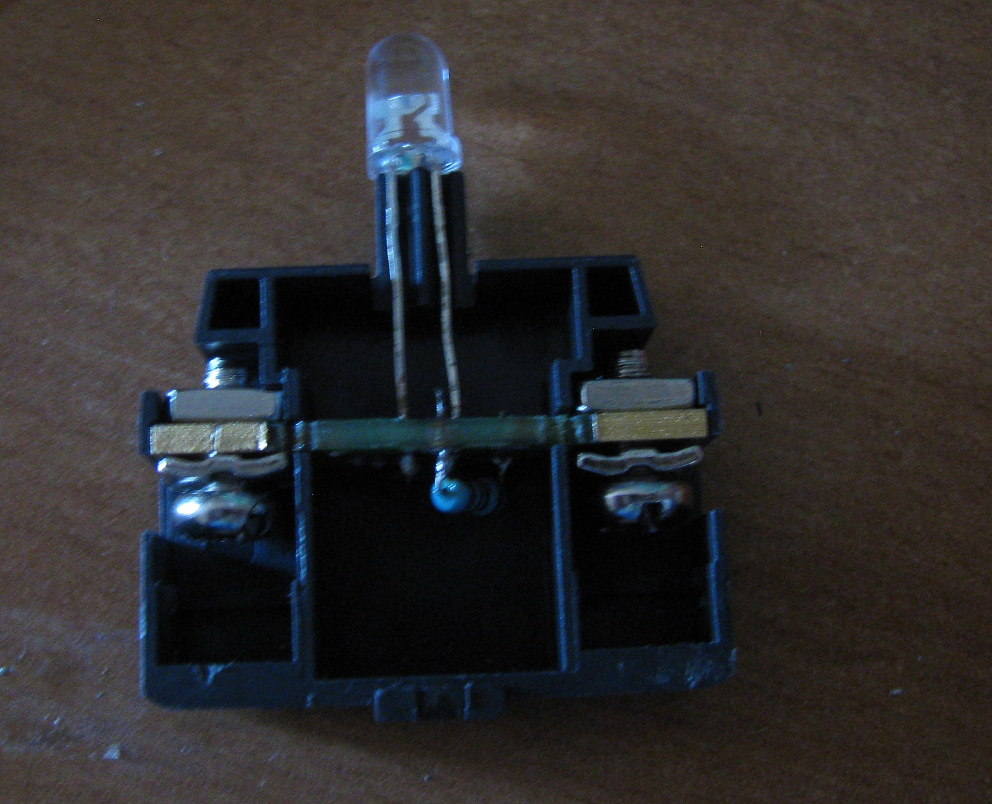

А пока я ждал двигатель, переделал питание светодиода из E-Stop с 220 вольт в 5 вольт.
Вот каким был:
IMG_2860.JPG (4903 просмотра) <a class='original' href='./download/file.php?id=46972&mode=view' target=_blank>Загрузить оригинал (485 КБ)</a>
Просто убрал все с платы, поставил лишь резистор на 200Ом, питание от +5VSB:
IMG_2865.JPG (4903 просмотра) <a class='original' href='./download/file.php?id=46973&mode=view' target=_blank>Загрузить оригинал (742.89 КБ)</a>
Теперь не нужно беспокоиться про злосчастные 220В, однако провода с землей и 12В от блока питания удлинил и пустил по одному кабелю с хорошей изоляцией.

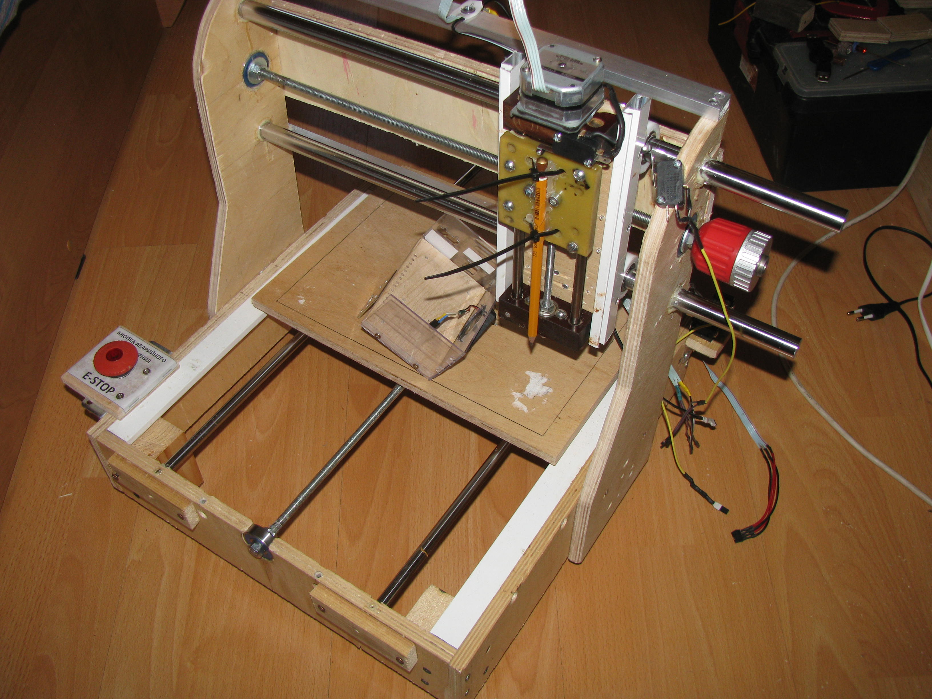

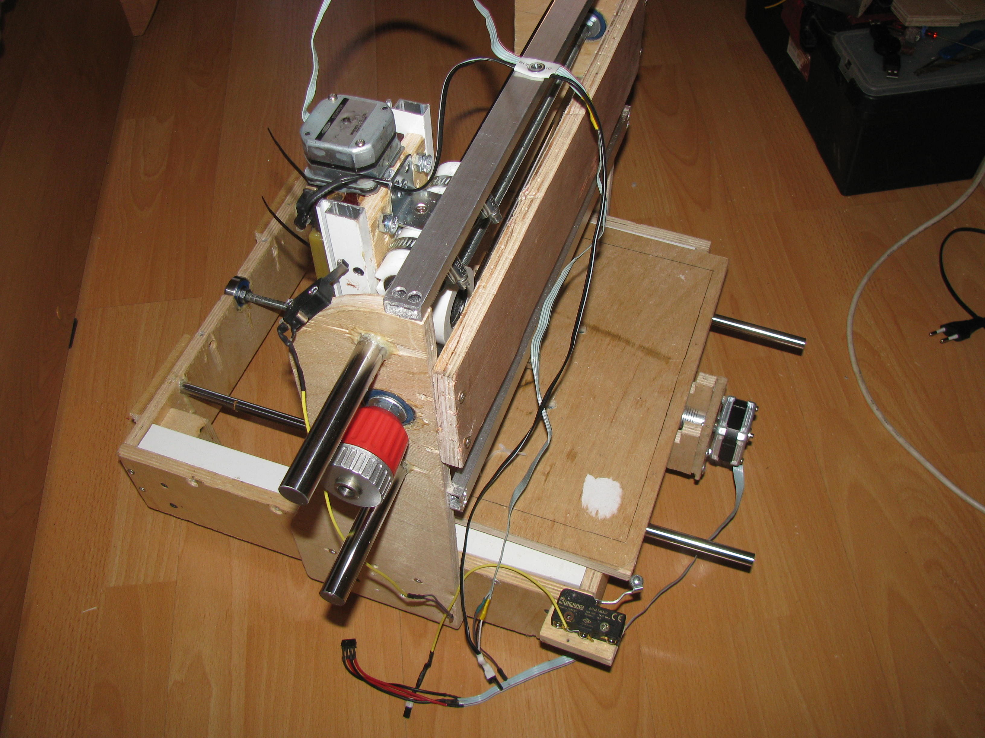

ШД закрепил, запустил, и, казалось бы, станок готов, но теперь осталось настроить скорость перемещения и ускорение, даже скорее экспериментально подобрать так, чтоб не громыхали и не гудели ШД.
Вот все в сборе:
IMG_2868.JPG (4879 просмотров) <a class='original' href='./download/file.php?id=46988&mode=view' target=_blank>Загрузить оригинал (946.12 КБ)</a>
Попробую завтра что-нибудь уже нарисовать.
