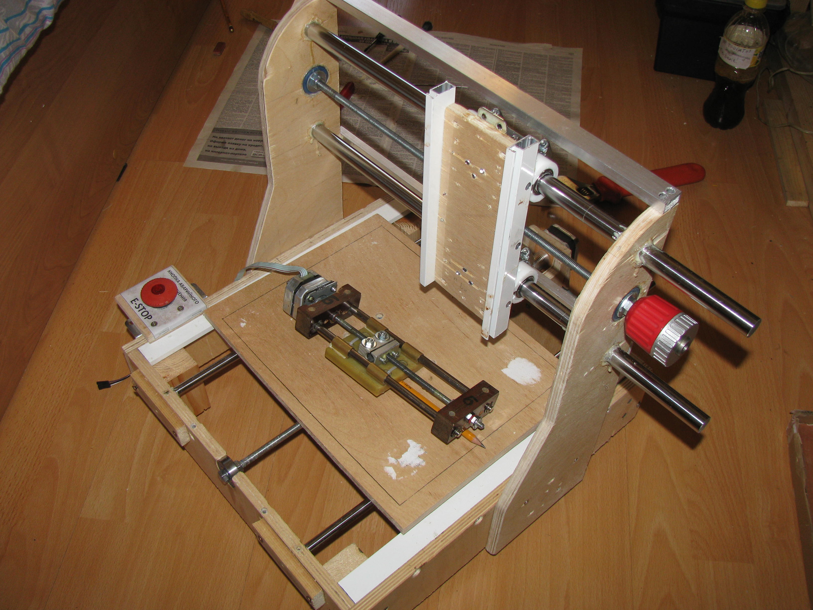

А пока идет ШД я поставил валы:
IMG_2850.JPG (5095 просмотров) <a class='original' href='./download/file.php?id=46820&mode=view' target=_blank>Загрузить оригинал (877.76 КБ)</a>
IMG_2851.JPG (5095 просмотров) <a class='original' href='./download/file.php?id=46821&mode=view' target=_blank>Загрузить оригинал (887.48 КБ)</a>
Все валы с запасом, резать не буду, может пригодятся потом.
Но во время сборки выявил один косяк - фанера 12мм слишком тонкая, портал высокий, от нажатия пальцем портал уходит на пол миллиметра, если сильно давить, то на миллиметр!
Попробую усилить алюминием, однако все-же конструкция неудачная, надо начинать проектировать другую...

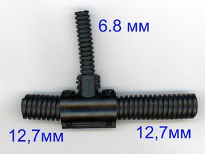

Она оказывается так и называется "гофра разрезная автомобильная"
1_639.jpg (5093 просмотра) <a class='original' href='./download/file.php?id=46822&mode=view' target=_blank>Загрузить оригинал (20.79 КБ)</a>

AlexeyKL писал(а):Она оказывается так и называется "гофра разрезная автомобильная"
В гофру все-же упаковывать не буду, защита от воды не нужна, да и что там... 4 кабеля, 1 метр. Просто напросто незачем.

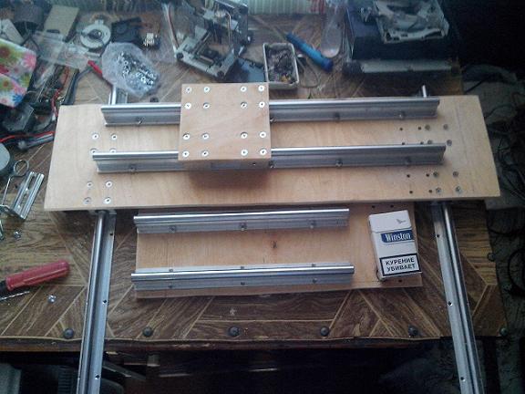

прошу прокоментировать
11111111.JPG (5022 просмотра) <a class='original' href='./download/file.php?id=46877&mode=view' target=_blank>Загрузить оригинал (49.44 КБ)</a>
Hamster13
Сообщения: 186
Репутация: 48
Откуда: Люберцы
Re: Сборка бюджетного ЧПУ поле А4 на Arduino+RAMPS
Сообщение Hamster13 »
Den4ik писал(а):прошу прокоментировать
Не понимаю - для чего на такое расстояние расставлять направляйки по Y? :thinking:
Ведь та ось, которая с пачкой Винстона, это Z? А махонький квадратик "рабочий стол"? :)

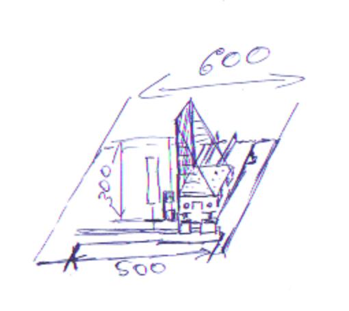

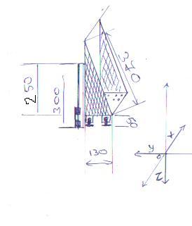

Сообщение Den4ik »
доска с пачкой крепится на квадратик перпендикулярно(Z)
а стол будет там где она сейчас лежит
А Z не будет отгибаться? При такой конструкции фанера, пусть даже очень жестко закрепленная, будет отгибаться и стоять не под 90градусов, а 88-92, а то и еще хуже.
Den4ik
Сообщения: 52
Зарегистрирован: 09 мар 2015, 13:11
Репутация: 3
Настоящее имя: Денис
Откуда: Тюменская обл
Сообщение Den4ik »
треугольник для жесткости во всю высоту.

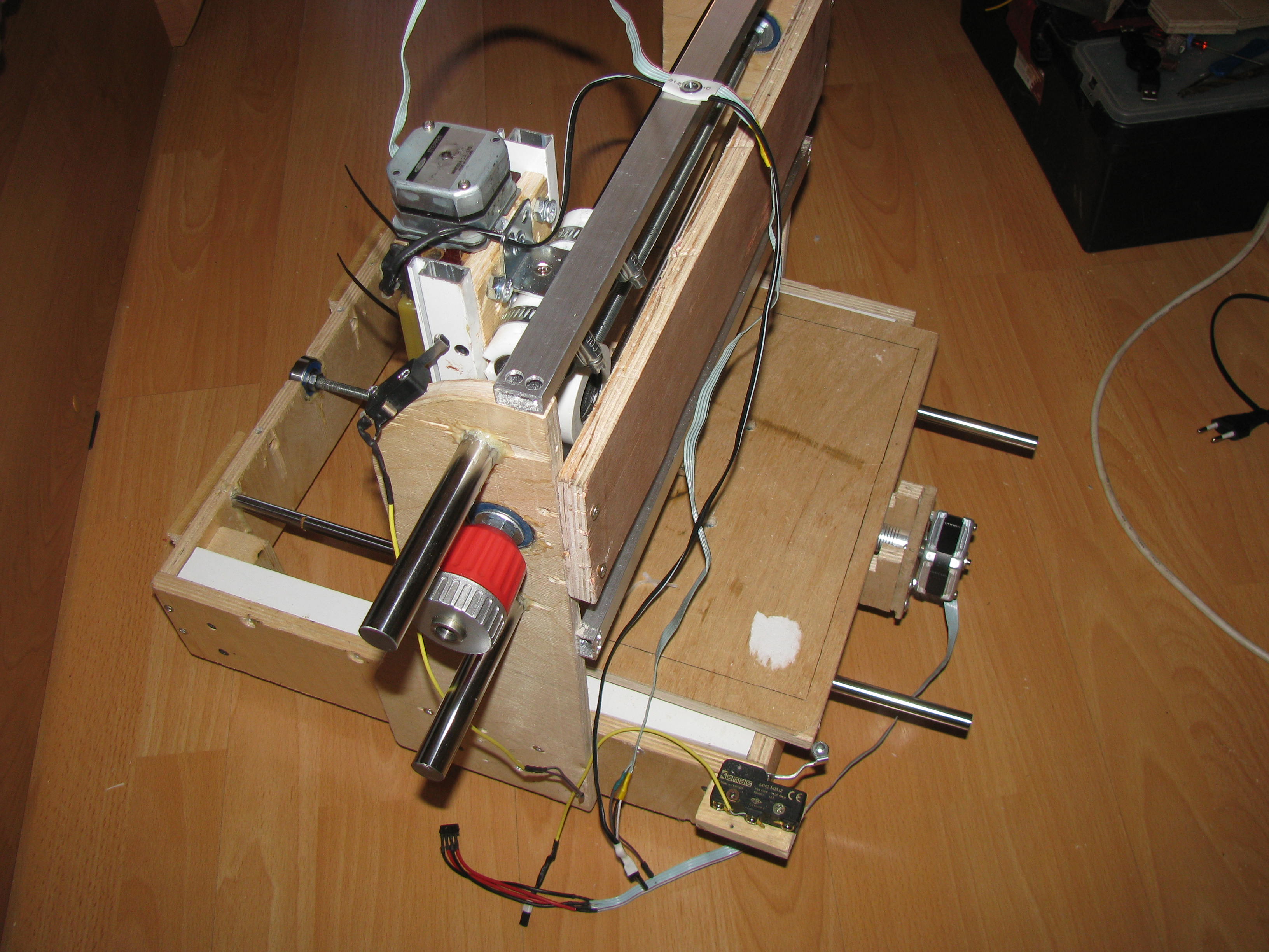

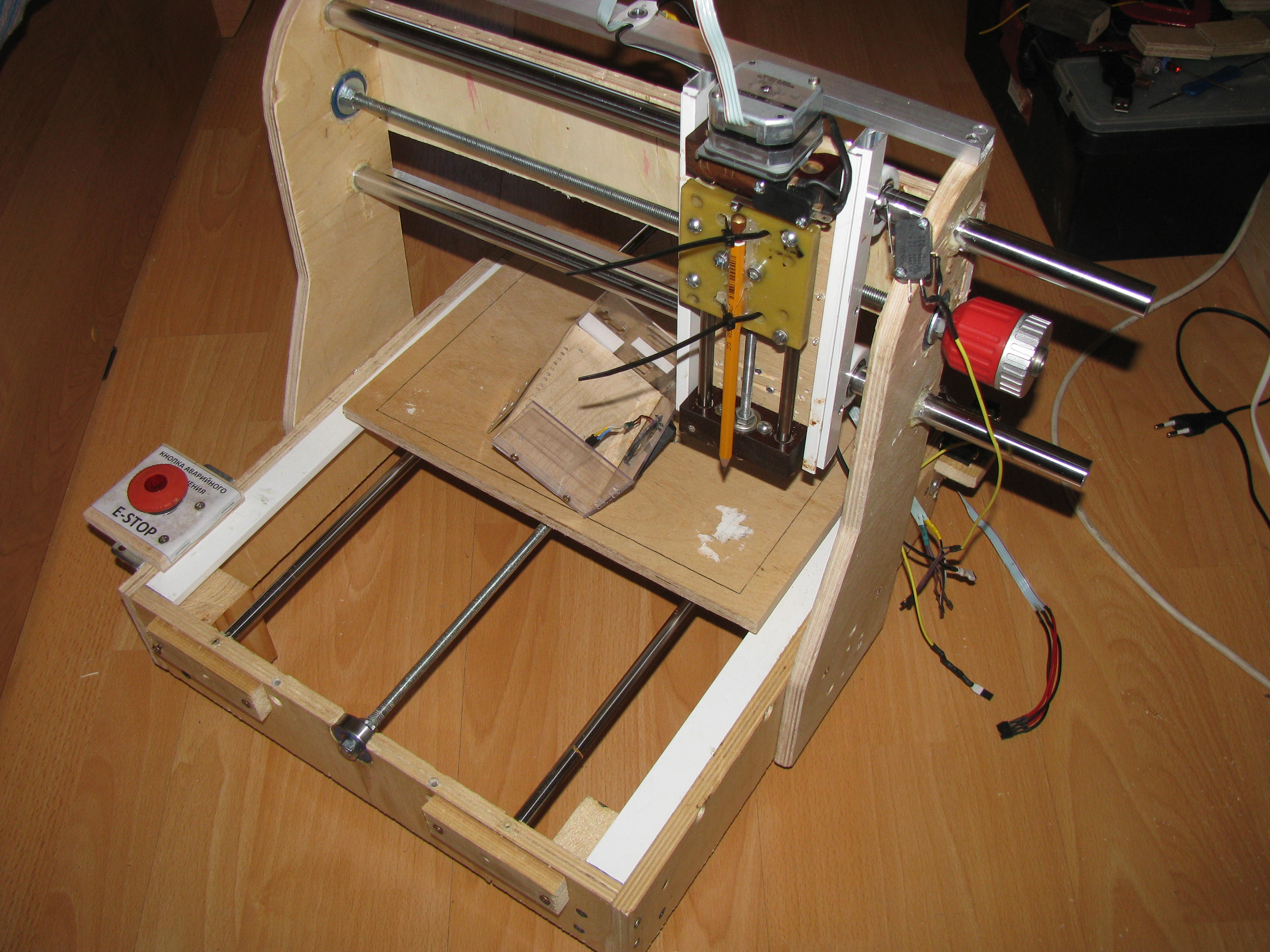

Я пока укрепляю портал, да провода паяю:
IMG_2852.JPG (4968 просмотров) <a class='original' href='./download/file.php?id=46903&mode=view' target=_blank>Загрузить оригинал (904.33 КБ)</a>
IMG_2853.JPG (4968 просмотров) <a class='original' href='./download/file.php?id=46904&mode=view' target=_blank>Загрузить оригинал (843.49 КБ)</a>
Закреплены все концевики, ШД осей Х и Z. Пол дня занимался переделкой Z, калибровкой, изъял-таки изюминку nERV'a :) В дополнение, на всякий случай, сделал муфту не съемной, высверлив отверстие сквозь муфту с валом внутри, затянул туда винт и срезал дремелем шляпку.
Уже успел подключить всю конструкцию к пк и запустить, насладиться пением ШД :)
А вот посылка с двигателем для оси Y все блуждает по городу, надеюсь ее не отправили куда-нибудь в Рязань, завтра позвоню, спрошу.
Начал проектирование нового станка с перехода с Windows 10 на семерку, жаль что там солид не поддерживается и если установить, то при работе часто вылетает с ошибкой.

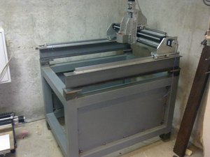

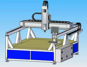

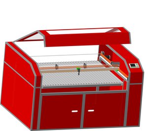

Первый станочек еще не совсем доделал, но уже набрался опыта и понял, что так, "на коленке", лучше не делать. Иначе получится... что у меня получилось :) Конечно не считаю совсем плохим результатом, однако можно было и лучше.
Определился с целями и планами, рассматриваемой конструкцией и типом передач.
Управляющий контроллер все так и остается рампс с марлином.
Поле А3.
Материал, с которым будет работать:
- Оргстекло от 1мм
- Дерево средней жесткости
- Различный пластик, пвх и т.д.
- Алюминий по-тихоньку(не основная задача, но вдруг понадобится)
Шпиндель либо ручной фрезер(не дремель), либо кресс, либо водянка(как пойдет).
Также предполагаю смену шпинделя на твердотельно-лазерный модуль для выжигания и экструдер для 3D печати.
Из задач вытекает, что нужно сделать так, чтоб быстро перемещался инструмент, но одновременно позиционирование было точным и жестким. Из передач к таковым относятся ремни и ШВП, однако ШВП не буду расматривать из-за дороговизны и проблемности крепления, гайки и т.д. Остается ремень. Буду использовать ременную передачу как на Shapeoko 2(выше конструкцию прикреплял), микрошаг 1/32 позволит добиться очень хорошей точности даже без передаточных механизмов.
По механике:
На рабочем поле дюралевая плита, на которой закреплен жертвенный стол из фанеры.
Ось х возвышается, валы на опоре 16-20мм
Ось Y цилиндрические валы 16мм
Ось Z пока что не продумал, либо цилиндрические 10мм, либо 16мм.
Весь станок из стального металлопроката, алюминий постараюсь не использовать.
Понравились такие конструкции:
Более всего приглянулся такой станочек:
Для станка будет сделан короб, по типу этого:
Позже буду строить модель в солиде.
До начала лета все обдумываю, потом уже буду собирать, крепление винтовое или на заклепках, к сварке доступа нет.

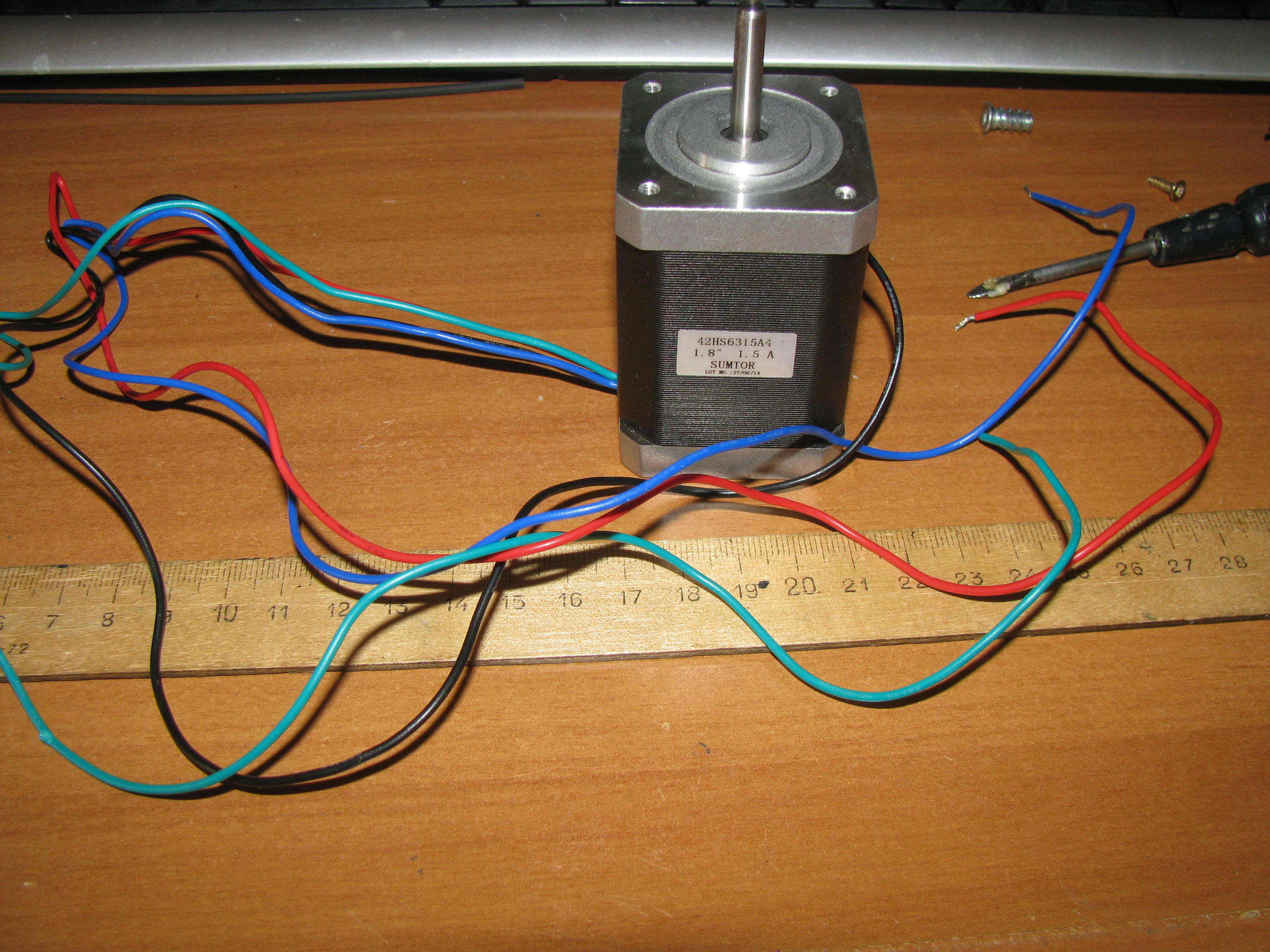

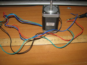

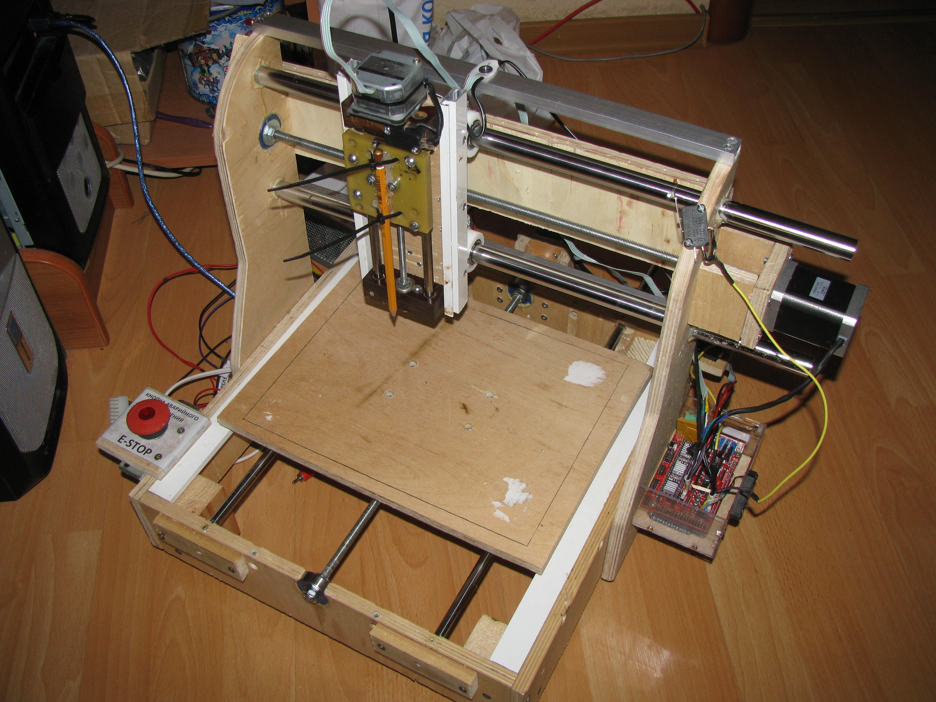

Наконец-то, после второго звонка на почту, нашлась посылка с ШД :ura:
Оказывается она пошла сортировочный центр 29 числа в Уфе, и... вместо того, чтоб пойти в пункты выдачи, отправилась в Ставрополь! :hehehe:
Да, она как-раз лежала в той фуре, которую туда по ошибке отправили при мне :hehehe: Ну что тут можно сказать, Почта России совсем не меняется, хорошо хоть сейчас пришла.
Вот тот самый ШД от Тенгеля:
IMG_2867.JPG (4898 просмотров) <a class='original' href='./download/file.php?id=46974&mode=view' target=_blank>Загрузить оригинал (1.15 МБ)</a>

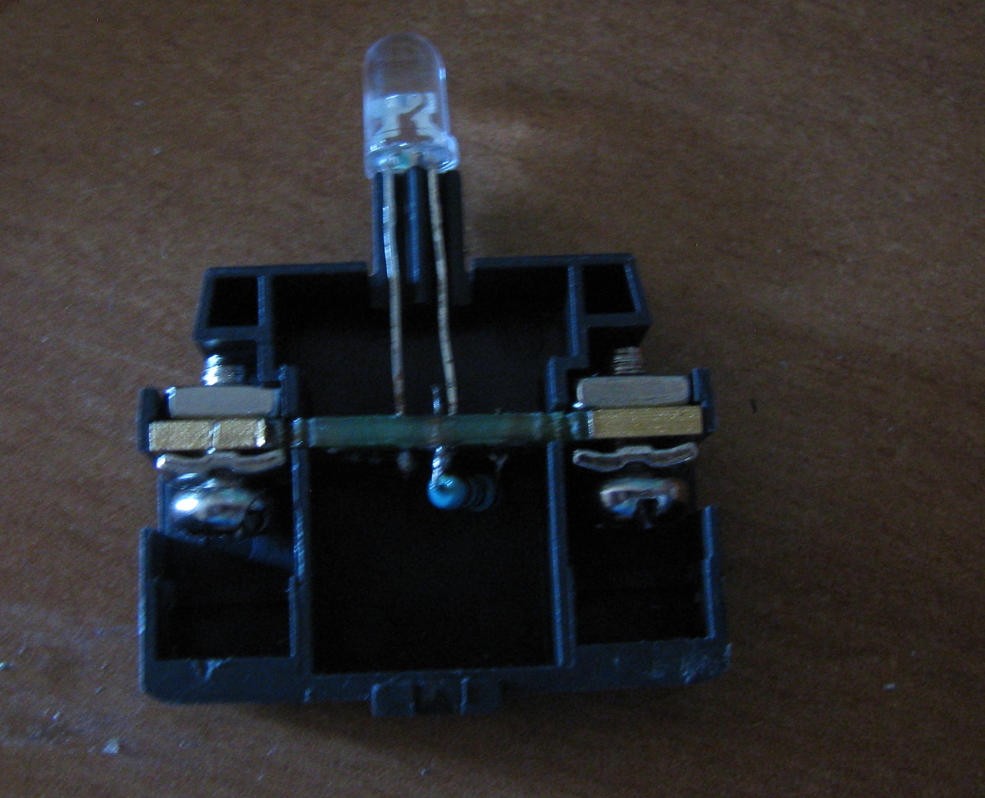

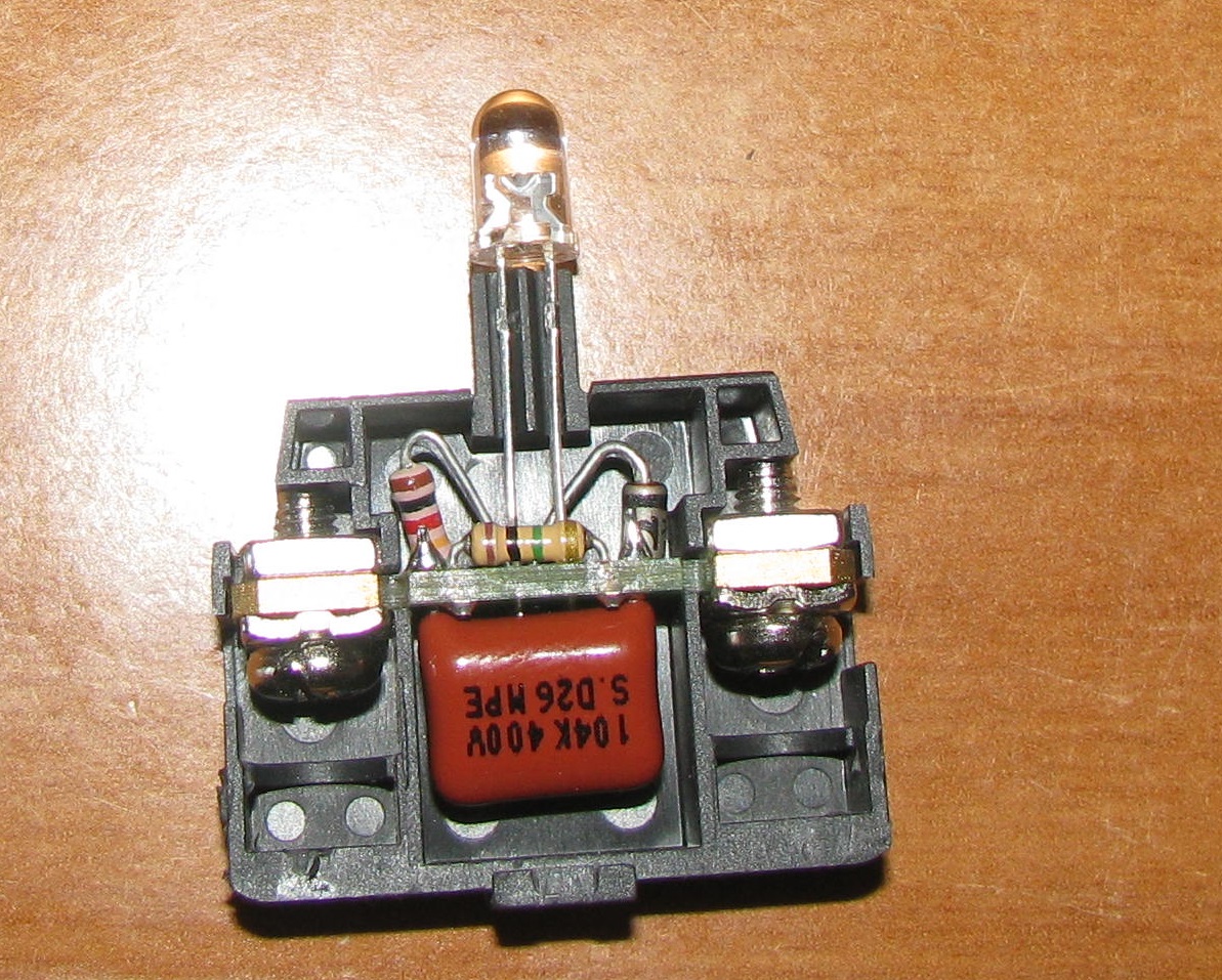

А пока я ждал двигатель, переделал питание светодиода из E-Stop с 220 вольт в 5 вольт.
Вот каким был:
IMG_2860.JPG (4898 просмотров) <a class='original' href='./download/file.php?id=46972&mode=view' target=_blank>Загрузить оригинал (485 КБ)</a>
Просто убрал все с платы, поставил лишь резистор на 200Ом, питание от +5VSB:
IMG_2865.JPG (4898 просмотров) <a class='original' href='./download/file.php?id=46973&mode=view' target=_blank>Загрузить оригинал (742.89 КБ)</a>
Теперь не нужно беспокоиться про злосчастные 220В, однако провода с землей и 12В от блока питания удлинил и пустил по одному кабелю с хорошей изоляцией.
Уже сегодня наверное пущу станок! :)

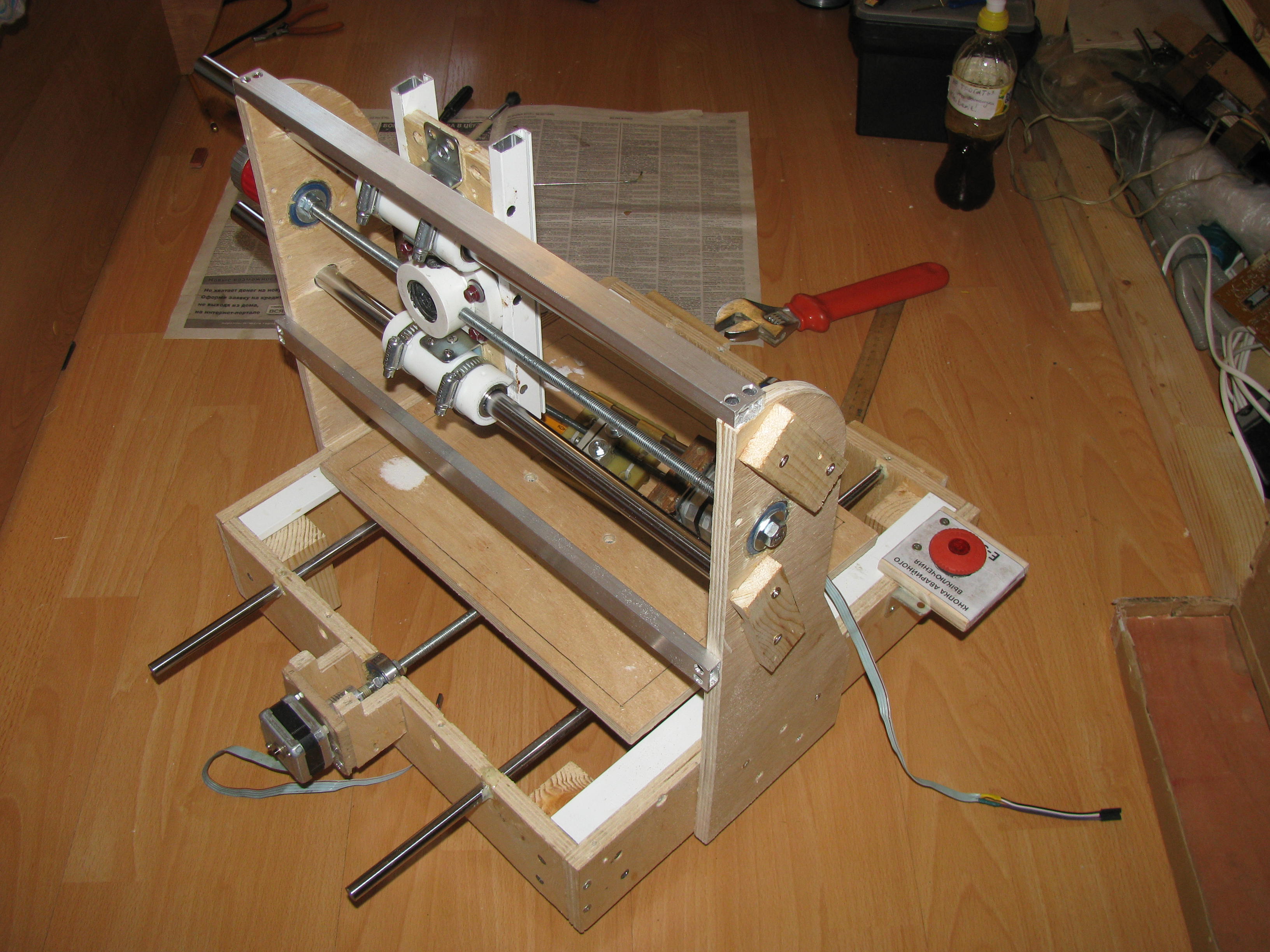

ШД закрепил, запустил, и, казалось бы, станок готов, но теперь осталось настроить скорость перемещения и ускорение, даже скорее экспериментально подобрать так, чтоб не громыхали и не гудели ШД.
Вот все в сборе:
IMG_2868.JPG (4874 просмотра) <a class='original' href='./download/file.php?id=46988&mode=view' target=_blank>Загрузить оригинал (946.12 КБ)</a>
Попробую завтра что-нибудь уже нарисовать.
