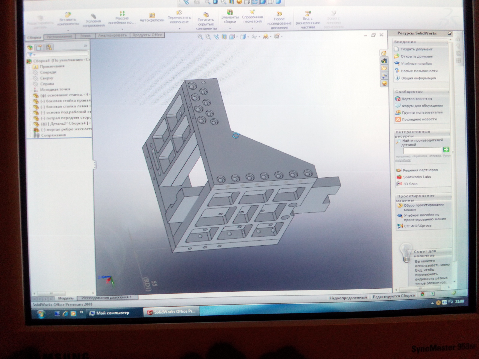

Если не достаточно жесткости, Можно дополнительно усилить... добавить сзади третью плиту на ось Y. , и плиту под ось Х.

И это у вас всё стальная 50-тимиллиметровая плита? Моща.

Впланах. Но вес получается большой. Примерно опишу размеры. Стол который выпирает в длину 750мм, основа для оси Х. И по нему будет бегать стол на 30х удлиненных каретах. Ось Y в длину 580мм, по которому тоже по 2штук на 30х удлиненных каретах на рельс побежит плита ( основа шириной 250мм) для оси z. Получается 580-250=330мм полезного хода. Хотя там еще масленки съедят место...

Вес пробую не много поубавить. Плохо ли это?

Силвер писал(а):Стол который выпирает в длину 750мм, основа для оси Х.
Наверно всё же не оси Х, а оси Y?
А то шиворот-навыворот получается... :wik:
Re: фрезер по стали.
А смысл убирать вес с неподвижных частей?
Hamster13 писал(а):А то шиворот-навыворот получается...
Всё правильно, а вот если наоборот, тогда и будет шиворот-навыворот.

почему шиворот?стол в длиною 750мм, это основа оси Х)) по нему побежит уже рабочий стол с размерами в длину 400мм (750-350 =400). Две удлиненые кареты по 120мм(240) и зазор между ними 110мм (120+120+110=350мм).

nik1 писал(а):А смысл убирать вес с неподвижных частей?
Облегчить детали. Их полюбому транспортировать... Вес основы станка, если брать толщину плиты 50мм, то получаем 50х58х5х8=116кг... А если использовать плиту 55мм, 50х58х5.5х8=127.6кг... Обработав, можно убрать до 40кг.. 80кг двоим реально загрузить, затащить....
Жесткость теряется потому что у вас стойки портала получаютса выше на толщину этой плиты а они и так самое слабое место обычно. Лутше прикрутите этот кусок стали снизу станины под порталом.
Но придется платить за обработку
Насчет заноса , 120 кило это не особо и много, можешь поверить на слово
мы в двоём затаскивали в подвали части станка по 400 кило

Это да. Общий вес переваливает за пол тонны. В мастерском не проблема, подвещанна либедка до 2тон можно поднимать. На счет веса подумаю. Если цена сильно сменяется то придется смирится.

frezeryga писал(а):Жесткость теряется потому что у вас стойки портала получаютса выше на толщину этой плиты а они и так самое слабое место обычно. Лутше прикрутите этот кусок стали снизу станины под порталом.
прикрепить снизу станины под порталом это как? Имеете ввиду основу привинтить к стойкам портала, вернее не как уменя по бокам стоек, а на основу поставить стойки и снизу крепить?
ось X зовется та которая самая длинная в вашем случае как и у меня ось X это портал а ось У стол. обьясните зачем вам плита на которой должны стоять рельсы стола? и которая свисает вперед на много мм. эта плита ненужна. рельсы ставятся на основную плиту которую надо удлинить.

frezeryga писал(а):рельсы ставятся на основную плиту которую надо удлинить.
Или же на основную плиту поставить только каретки, а на длинный стол закрепить рельсы вверх ногами.
