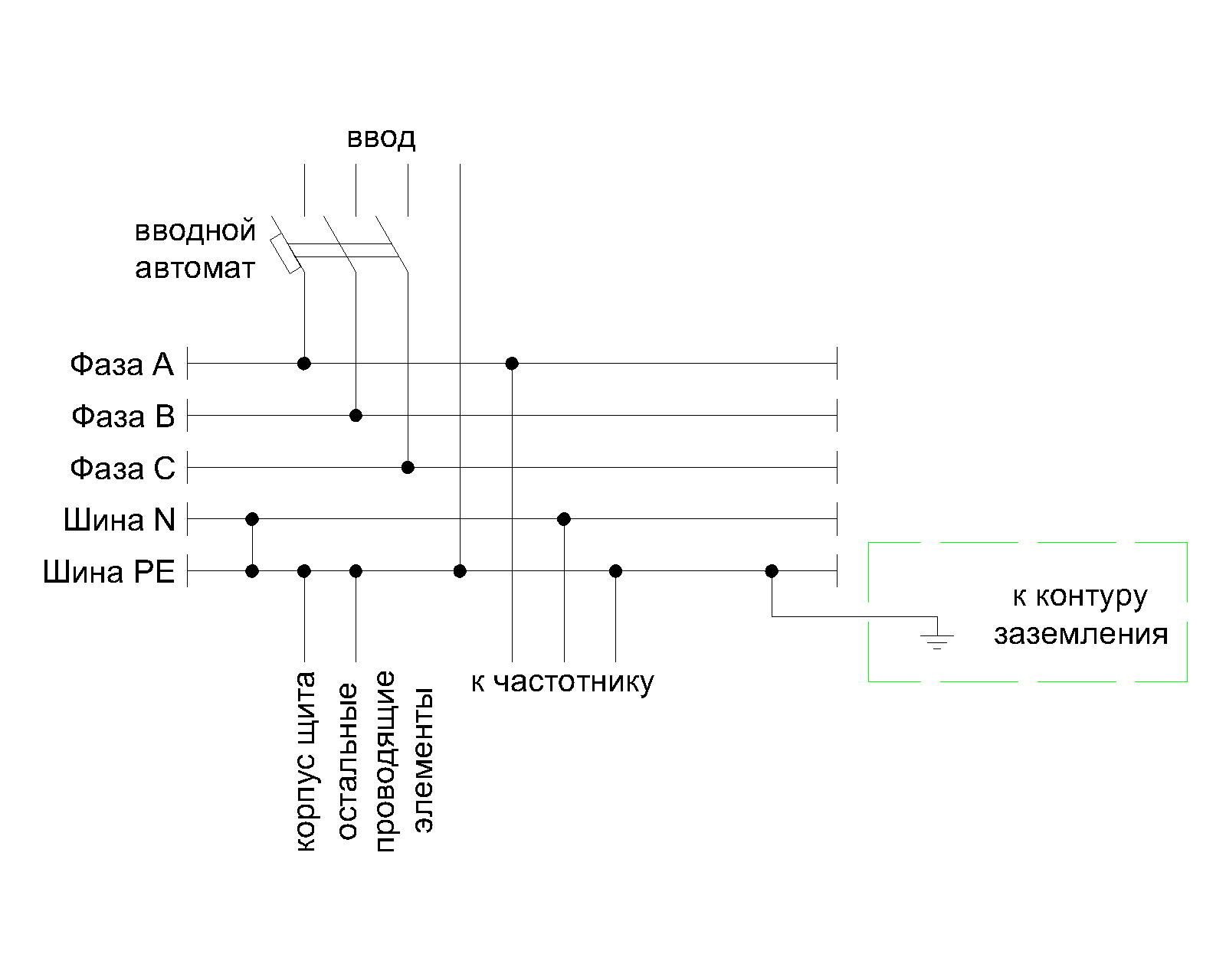

Заземление и ноль--вопрос знатокам ПУЭ
Вот не пойму как делать заземление станка, шкафа с электрикой и т.д. В здании древнем есть 3 фазы и глухозаземленная нейтраль. Частотник для шпиделя 220вольт+земля. 220 получается из одной фазы и нейтрали. А землю куда? Свою "копать"?

Re: Заземление и ноль--вопрос знатокам ПУЭ
По идее в здании четрехпроводная сеть (3 фазы + ноль).
Разделение на нулевой рабочий (N - "ноль") и нулевой защитный (PE - "земля") должно быть выполнено в ВРУ здания (помещения). Т.к. здание древнее, этого не сделано.
Если очень этого хочется, то можно в своем щите смонтировать две "нулевые шинки" (это в магазине они так называются, а фактически: N-, PE-шинки) и поставить между ними перемычку.
Ноль для частотника взять с одной из шинок, а корпус щита, станок и прочие проводящие не токоведущие части посадить на другую (на нее же посадить "ноль" от вводного в щит кабеля).
Но толку от этого все равно немного будет.
Землю новую нужно, см. картинку выше.plotik писал(а):Вот так
Это что бы не копать.
примерно так
Ноль на улицу, желательно в сырое место. (из щита)plotik писал(а):Прикол--в здании пол такойа станок из "того же" материала( металлический)
шина + прут под водосток, но там где люди не ходят
Был у нас прикол (к счастью приколом и остался). Пол такой же, стоял 16А20 на капиталке (слесаря откапиталили, мы свои электрокишки собрали и начали пробный пуск). Службе энергетика как обычно было записано в журнал "подключить станок". Станок не на своем месте, а на месте ремонта у слесарей. Они кинули свою времянку как обычно и упилили в неизвестном направлении.plotik писал(а):Прикол--в здании пол такой а станок из "того же" материала( металлический)
Ну мой коллега врубает вводной - ничего, ага, как обычно на ЯКе не включили. Он врубает ЯК и тут каааак жахнет, при этом слесарь который просто стоял и вжикал напильником какую-то железку на верстаке В ДВУХ МЕТРАХ ОТ СТАНКА ЕГО НЕ КАСАЯСЬ подскочил как ошпаренный, позже расказал что его током от напильника звездануло...
Ну а суть в том, что умотки электрики подкючили станок четырехпроводным кабелем, причем один провод с узлом - PE тобишь. Так вот этот узел сидел на одной из губок ввода станка, а одна из фаз - на корпусе станка... Ну а напарнику моему лень было идти к ним, чтобы сами свой ввод запускали, вот и дернул ЯК (я его понимаю, сам так делаю, хотя прекрасно знаю чем чревато... Расслабляешься со временем, потом получаешь результат.)

N1X писал(а):при этом слесарь который просто стоял и вжикал напильником какую-то железку на верстаке В ДВУХ МЕТРАХ ОТ СТАНКА ЕГО НЕ КАСАЯСЬ подскочил как ошпаренный
Вот и я про это, землю отдельно и вне помещения....
а где находится станок? Если есть возможность сделать заземление, лучше сделать. В школе мы как-то делали заземление, забивали в подвале уголки и сваривали между собой. Но нам пришлось дополнительные уголки забивать, потому-что заземление не набирало нужного сопротивления.
Так-же было такое, что кидали перемычку в распределительном шкафу между нулем и заземление и делали зануление корпуса...
Возможность сделать заземление есть. Тут мне советчики рекомендуют взять металлический лист 3-ку размером 500х500 приварить арматуру и закопать ето дело на 500. (всё в мм естественно
Что скажете? Или это от лукавого?
