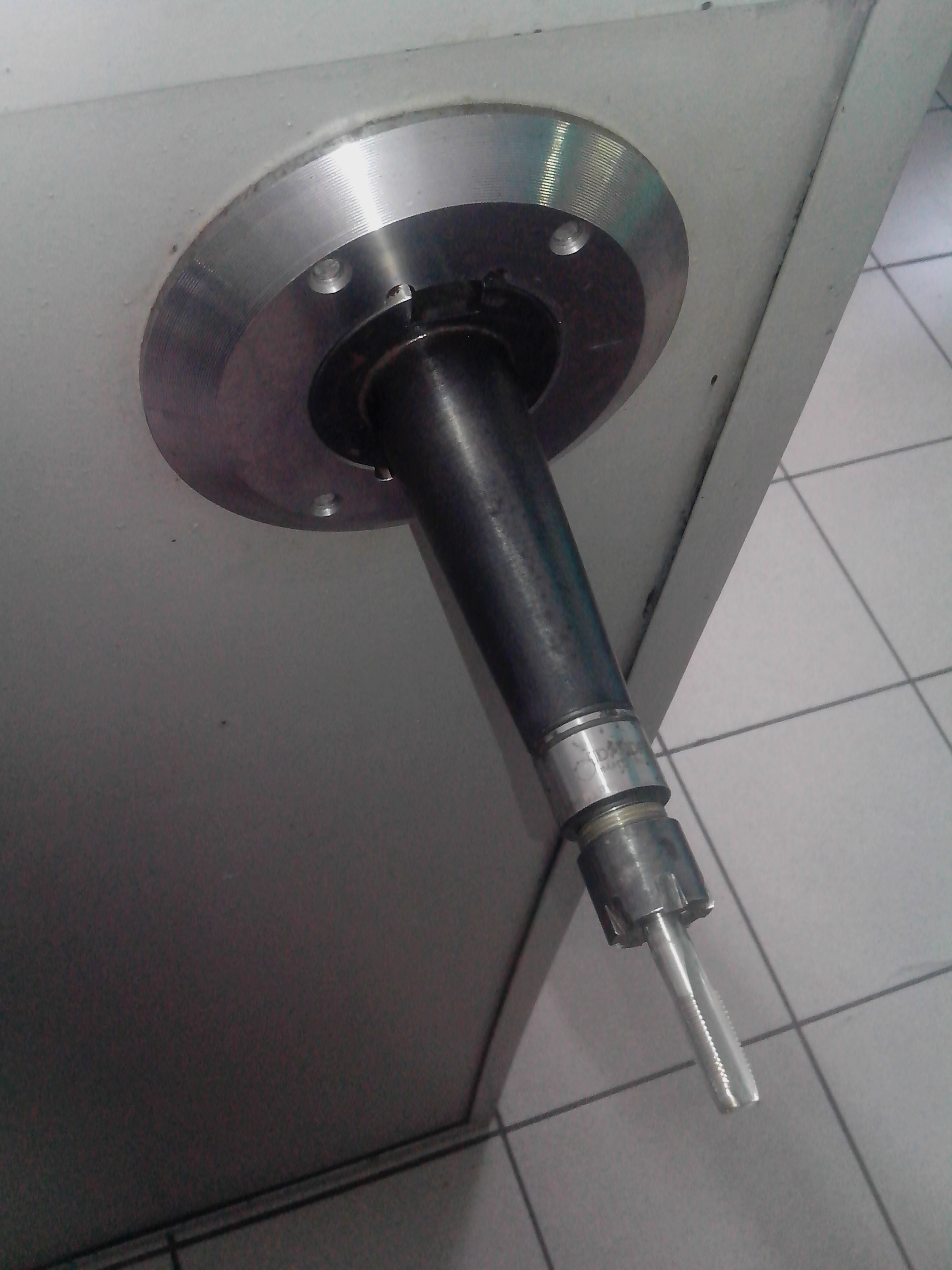

Еще парочка сепараторов для упорного подшипника.
IMG_20141219_112107.jpg (7157 просмотров) <a class='original' href='./download/file.php?id=38720&mode=view' target=_blank>Загрузить оригинал (1.19 МБ)</a>
IMG_20141219_112112.jpg (7157 просмотров) <a class='original' href='./download/file.php?id=38721&mode=view' target=_blank>Загрузить оригинал (1.21 МБ)</a>
tooshka
Сообщения: 1760
Репутация: 209
Откуда: Нижний Новгород
Re: Мои поделки
Сообщение tooshka »
Demetrius писал(а):Состругал парочку сепараторов.
Класс. Теперь почти вечные будут. Только смазку подбирать придется.

Очередная модернизация упорного подшипника.
Нарезал резьбу, шаг 1, для бронзовой втулки которая будет вкручиваться на клей.
IMG_20141223_103230.jpg (6960 просмотров) <a class='original' href='./download/file.php?id=38924&mode=view' target=_blank>Загрузить оригинал (1.6 МБ)</a>
IMG_20141223_103248.jpg (6960 просмотров) <a class='original' href='./download/file.php?id=38925&mode=view' target=_blank>Загрузить оригинал (1.44 МБ)</a>

Дмитро
Сообщения: 857
Репутация: 1139
Откуда: Киев
Re: Мои поделки
Сообщение Дмитро »
Нубило писал(а):А если шляпки болтов утопить, то будет еще круче смотреться
Под винты и гайки будут обнижения.
