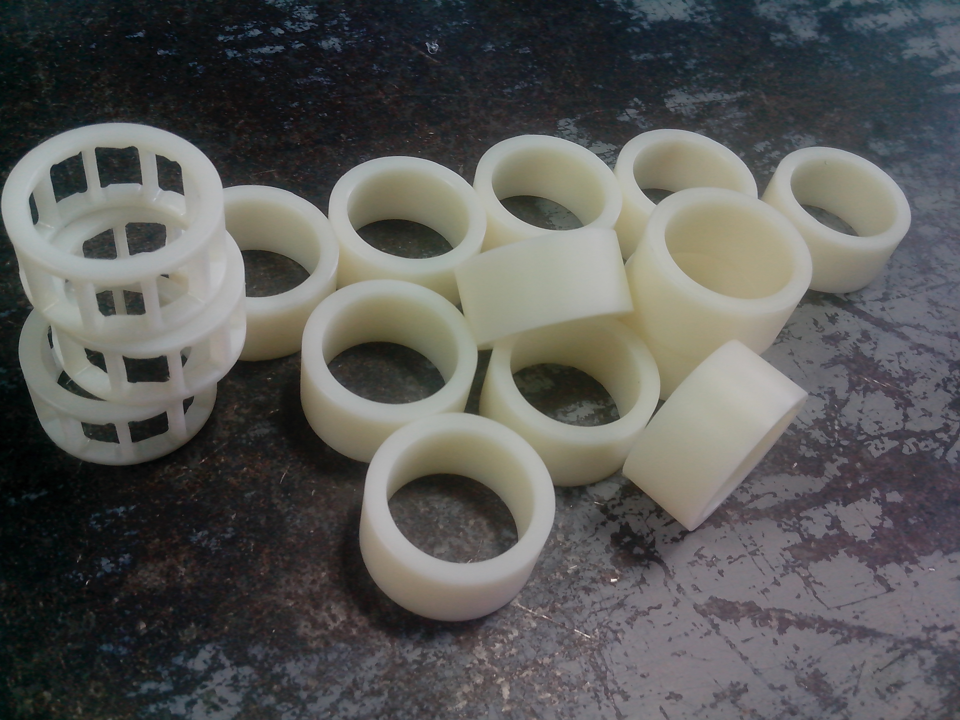

Состругал парочку сепараторов.
IMG_20140522_085228_1.jpg (7389 просмотров) <a class='original' href='./download/file.php?id=38633&mode=view' target=_blank>Загрузить оригинал (2.37 МБ)</a>
IMG_20140522_090157.jpg (7389 просмотров) <a class='original' href='./download/file.php?id=38634&mode=view' target=_blank>Загрузить оригинал (1.49 МБ)</a>
IMG_20140522_085139.jpg (7389 просмотров) <a class='original' href='./download/file.php?id=38635&mode=view' target=_blank>Загрузить оригинал (1.59 МБ)</a>
IMG_20140522_085158.jpg (7389 просмотров) <a class='original' href='./download/file.php?id=38636&mode=view' target=_blank>Загрузить оригинал (2.62 МБ)</a>

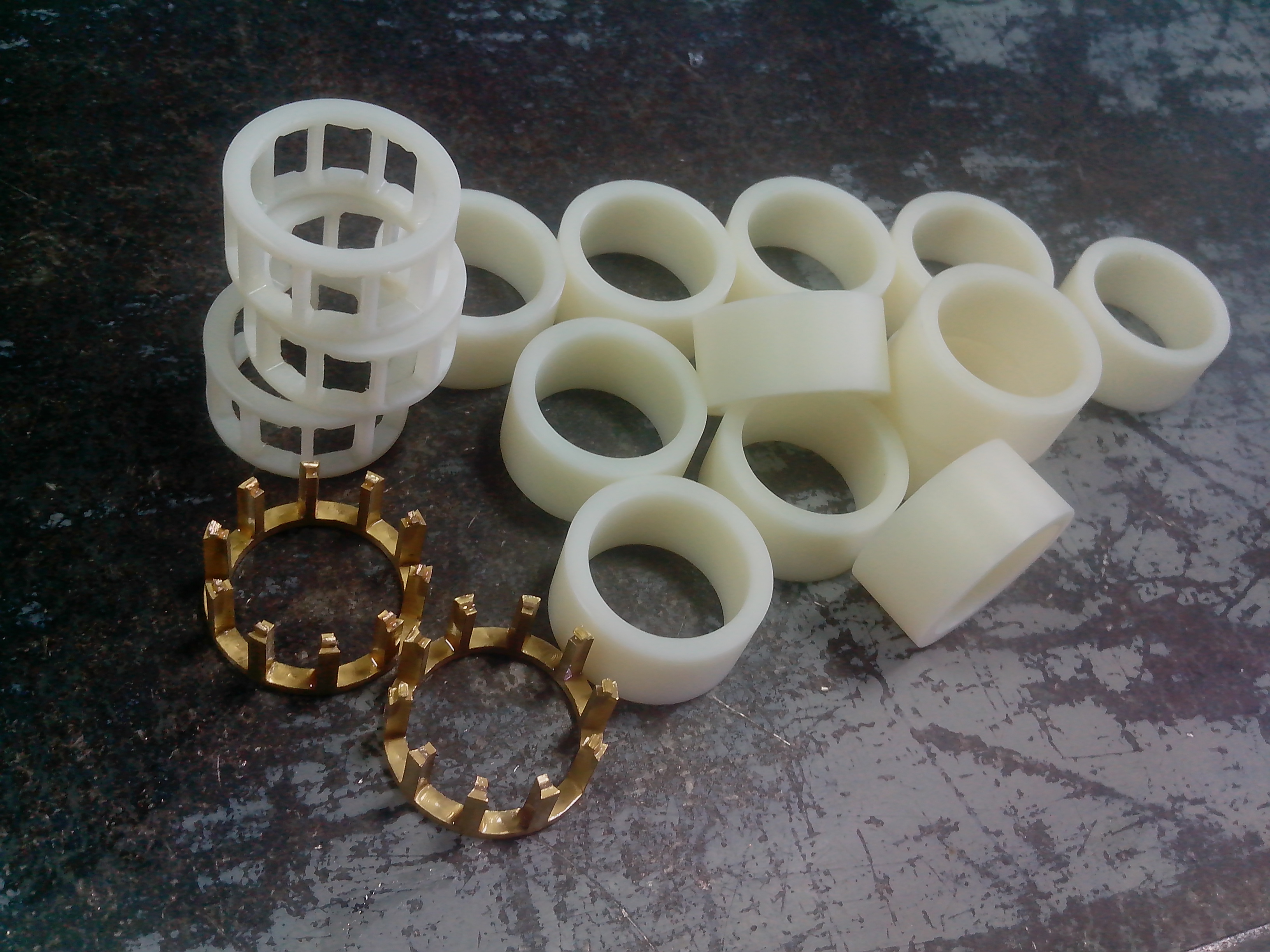

И еще немного, взамен бронзовым.
IMG_20141217_123235.jpg (7389 просмотров) <a class='original' href='./download/file.php?id=38637&mode=view' target=_blank>Загрузить оригинал (1.68 МБ)</a>
IMG_20141217_123216.jpg (7389 просмотров) <a class='original' href='./download/file.php?id=38643&mode=view' target=_blank>Загрузить оригинал (1.63 МБ)</a>
IMG_20141217_123251.jpg (7389 просмотров) <a class='original' href='./download/file.php?id=38638&mode=view' target=_blank>Загрузить оригинал (1.56 МБ)</a>
IMG_20141218_122609.jpg (7389 просмотров) <a class='original' href='./download/file.php?id=38639&mode=view' target=_blank>Загрузить оригинал (1.23 МБ)</a>
IMG_20141218_122627.jpg (7389 просмотров) <a class='original' href='./download/file.php?id=38640&mode=view' target=_blank>Загрузить оригинал (1.43 МБ)</a>
IMG_20141217_123131.jpg (7389 просмотров) <a class='original' href='./download/file.php?id=38641&mode=view' target=_blank>Загрузить оригинал (1.51 МБ)</a>
IMG_20141217_123147.jpg (7389 просмотров) <a class='original' href='./download/file.php?id=38642&mode=view' target=_blank>Загрузить оригинал (1.66 МБ)</a>
IMG_20141217_123224.jpg (7389 просмотров) <a class='original' href='./download/file.php?id=38644&mode=view' target=_blank>Загрузить оригинал (1.51 МБ)</a>

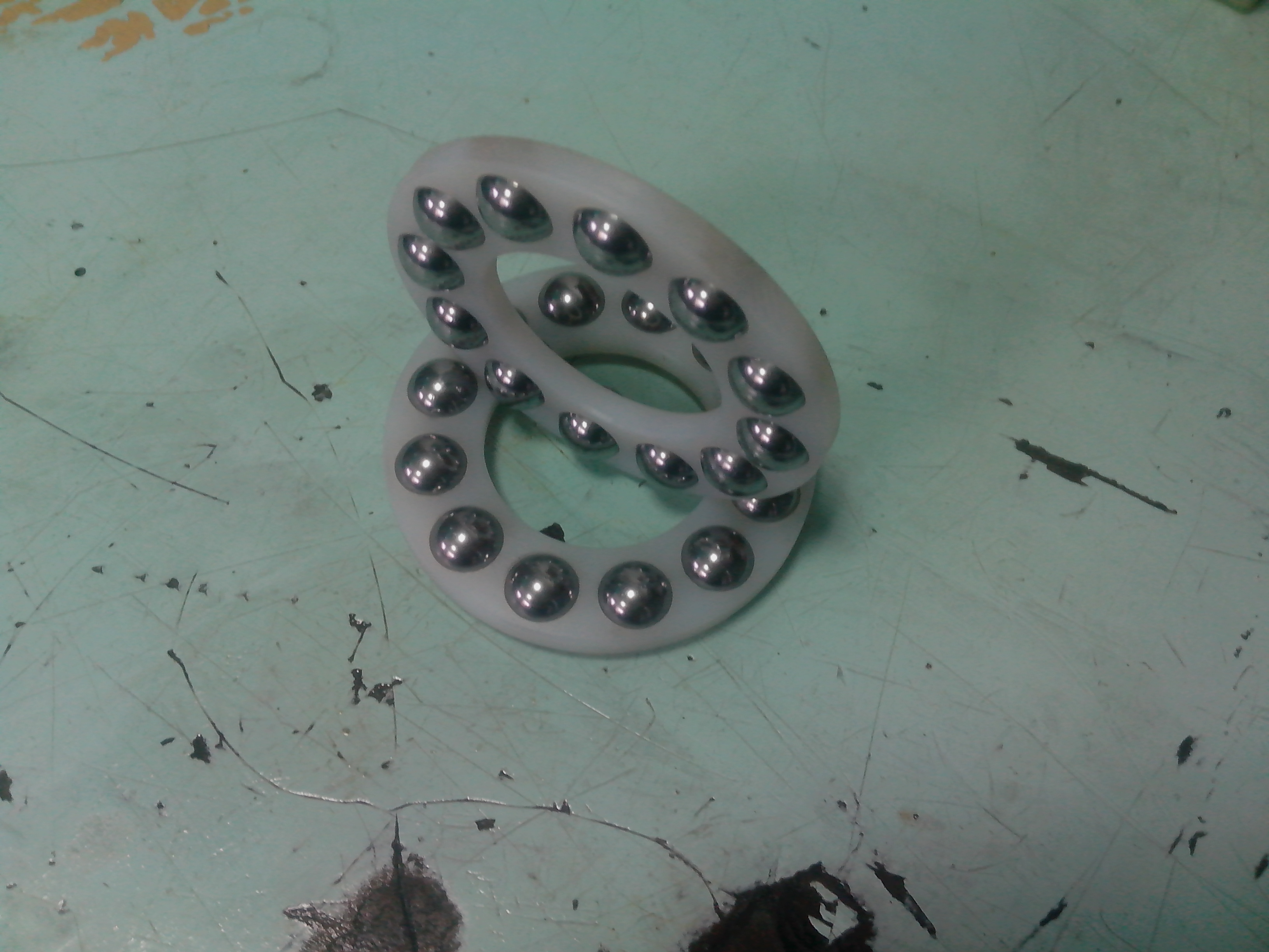

Еще парочка сепараторов для упорного подшипника.
IMG_20141219_112107.jpg (7333 просмотра) <a class='original' href='./download/file.php?id=38720&mode=view' target=_blank>Загрузить оригинал (1.19 МБ)</a>
IMG_20141219_112112.jpg (7333 просмотра) <a class='original' href='./download/file.php?id=38721&mode=view' target=_blank>Загрузить оригинал (1.21 МБ)</a>

Re: Мои поделки
Сообщение tooshka »
Demetrius писал(а):Состругал парочку сепараторов.
Класс. Теперь почти вечные будут. Только смазку подбирать придется.
Милая, ты услышь меня
nERV
Сообщения: 1503
Репутация: 624
Откуда: Ульяновск
Re: Мои поделки
Сообщение nERV »
Не, не вечные. Капролон тоже стирается, хоть и чуть медленнее.

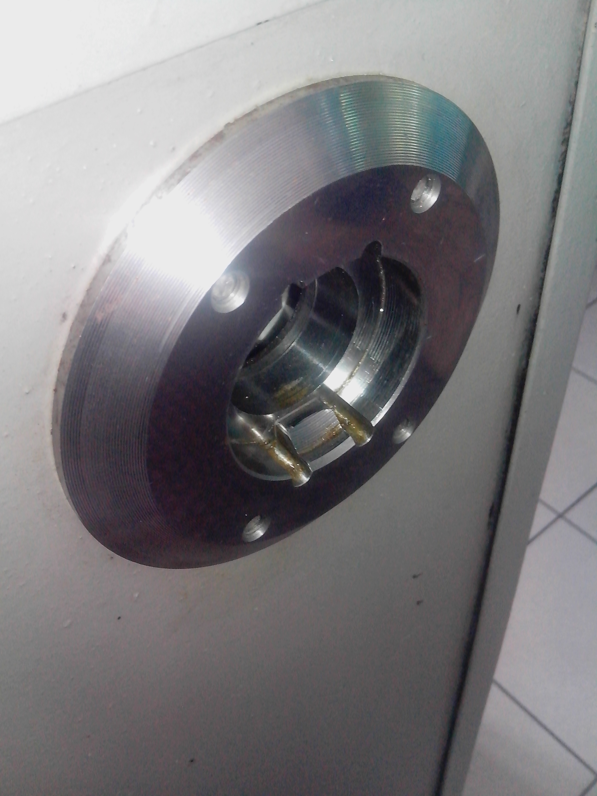

Очередная модернизация упорного подшипника.
Нарезал резьбу, шаг 1, для бронзовой втулки которая будет вкручиваться на клей.
IMG_20141223_103230.jpg (7136 просмотров) <a class='original' href='./download/file.php?id=38924&mode=view' target=_blank>Загрузить оригинал (1.6 МБ)</a>
IMG_20141223_103248.jpg (7136 просмотров) <a class='original' href='./download/file.php?id=38925&mode=view' target=_blank>Загрузить оригинал (1.44 МБ)</a>

Re: Мои поделки
Сообщение Дрюня »
Demetrius, заинтриговал сообщением о очередной доработке шпинделя... Что ты там ещё придумал, случайно не нижние фланцы переделал?

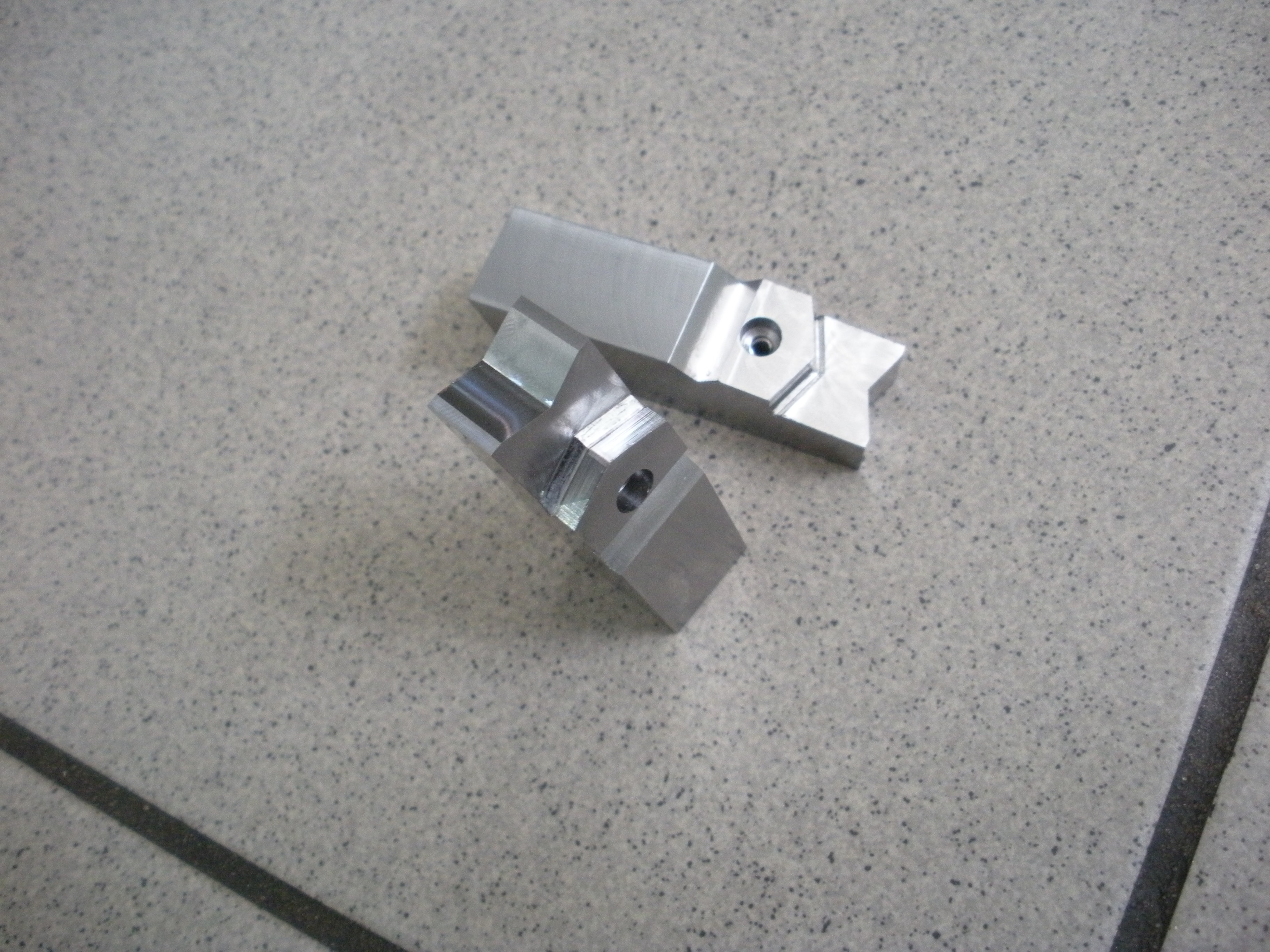

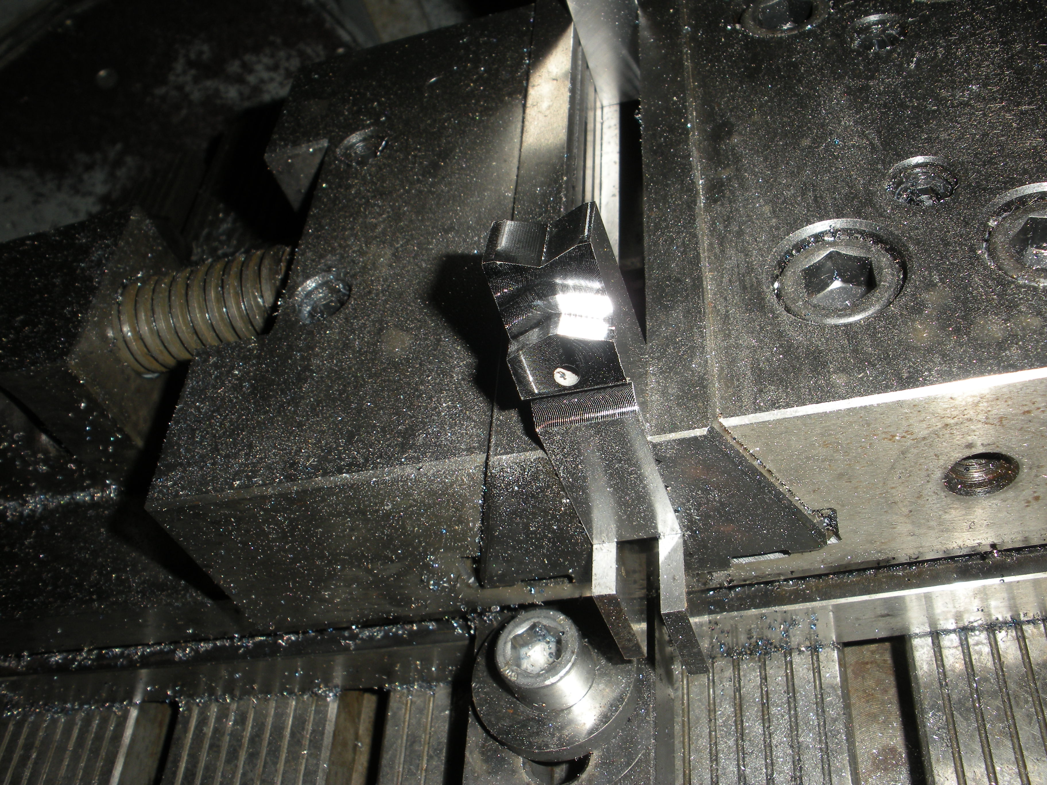

Очередная поделка.
Изготовил державку под пластину. Заказчик sandvik :hehehe:
1.JPG (5615 просмотров) <a class='original' href='./download/file.php?id=49370&mode=view' target=_blank>Загрузить оригинал (1.79 МБ)</a>
2.jpg (5615 просмотров) <a class='original' href='./download/file.php?id=49371&mode=view' target=_blank>Загрузить оригинал (2.27 МБ)</a>
3.JPG (5615 просмотров) <a class='original' href='./download/file.php?id=49372&mode=view' target=_blank>Загрузить оригинал (1.83 МБ)</a>
4.JPG (5615 просмотров) <a class='original' href='./download/file.php?id=49373&mode=view' target=_blank>Загрузить оригинал (1.84 МБ)</a>
5.JPG (5615 просмотров) <a class='original' href='./download/file.php?id=49374&mode=view' target=_blank>Загрузить оригинал (1.66 МБ)</a>
6.JPG (5615 просмотров) <a class='original' href='./download/file.php?id=49375&mode=view' target=_blank>Загрузить оригинал (1.58 МБ)</a>
7.JPG (5615 просмотров) <a class='original' href='./download/file.php?id=49376&mode=view' target=_blank>Загрузить оригинал (1.58 МБ)</a>
8.JPG (5615 просмотров) <a class='original' href='./download/file.php?id=49377&mode=view' target=_blank>Загрузить оригинал (1.7 МБ)</a>
