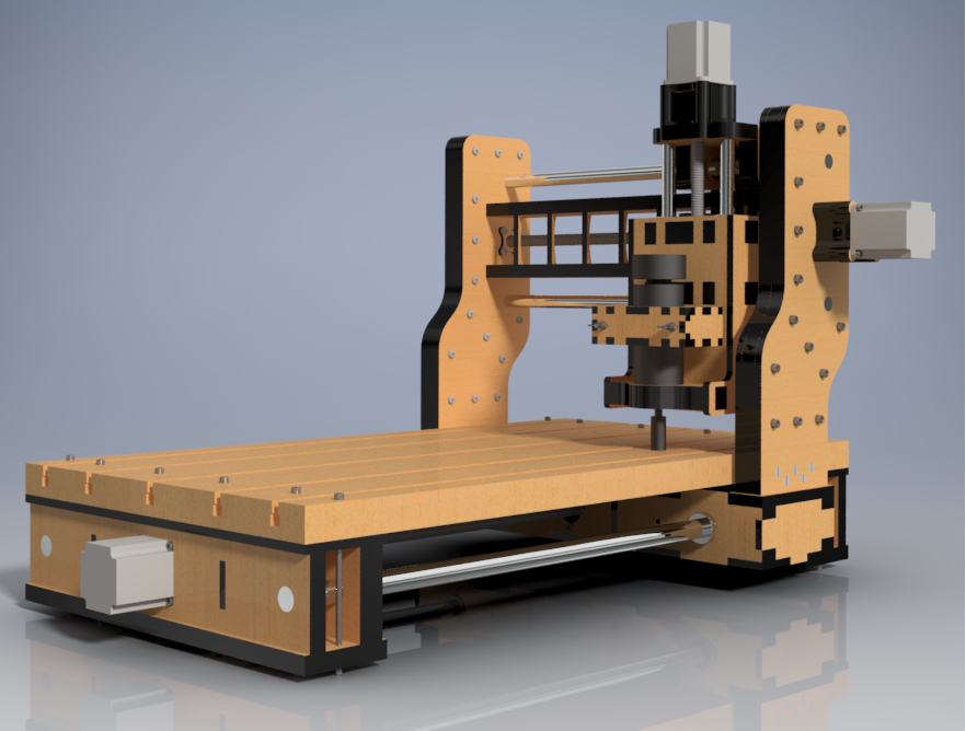

У меня тоже есть пример того как делать не стоит
Началось всё с того, что одними чудесным вечером я случайно наткнулся на видео о том, что делать печатные платы можно не руками, а на станке с ЧПУ. Этим же вечером на наткнулся на видео Ника Миллера (из Германии), который изготовил свой станок из фанеры. Долго не думая, написал ему, вскоре получил ответ что чертежи он не раздает, и не продает. Но предложил КИТ - всего лишь 300 ЕВРО. Ну да, для немцев это ерунда, а для нас белорусов - это двухмесячная зарплата (на сегодняшний день).
Ну что же, в его теме было довольно точно описано и показано что и как делается, поэтапно. Было принято решение рисовать самому. Выбор начался с того, что нужно было осваивать какую то CAD программу для рисования станка. Понравился Inventor 2012 (в последствии появления на работе мощного компьютера, перешел на Inventor 2016 и параллельно изучал SolidWorks 2016).
Следующим этапом в построении станка был выбор толщины фанеры. Нашел человека, который осуществлял лазерную резку фанеры. Максимальная толщина 8 мм. Под этот размер и начал рисовать. Долгими и бессонными ночами я рисовал станок, деталька за деталькой, винтик к винтику. В итоге нарисовался вот такой монстрик.
CNC Sima.PNG (10454 просмотра) <a class='original' href='./download/file.php?id=110803&mode=view' target=_blank>Загрузить оригинал (243 КБ)</a>
Сразу бежать и заказывать резку я не решился.
Посидел, подумал (месяца полтора :D )
Удалил нафиг этот проект, сел рисовать новый. Родился вот такой проект. Валы по Y - 20 мм, остальные - 16 мм, двигатели размера Nema 23, поле 465*270*90 мм. Передача - шпилька М14х2мм. Двойные стальные гайки (в последующем это очень даже положительно повлияло на работу станка).
ЧПУ в сборе.png (10454 просмотра) <a class='original' href='./download/file.php?id=110804&mode=view' target=_blank>Загрузить оригинал (634.07 КБ)</a>
Ну что же, заказываем резку фанеры (каретка оси Z). Решил поэтапно заказывать и склеивать, чтобы не так накладно было, ну и процесс шел постепенно. И ВОТ ОНА ПЕРВАЯ ОШИБКА! Ось Z то я не дорисовал, думал в последующем дорисую. Эээээ, нет, сказала потом мне спешка :)

При перемещении каретки Z по оси X, низ каретки касается портала, а верх - нет, т.е. своего рода параллелограмм получился.
Блин, печали моей не было предела. :cry:
Долго и упорно я шел к цели, было и дальше много косяков, которые в теме Ника Миллера я не нашел. Немного сокращу рассказ: переделал проект, учел то, что струбцин нет, и надо как то сжимать детали, наделал в модели отверстий для болтов, чтобы после склейки стянуть их.

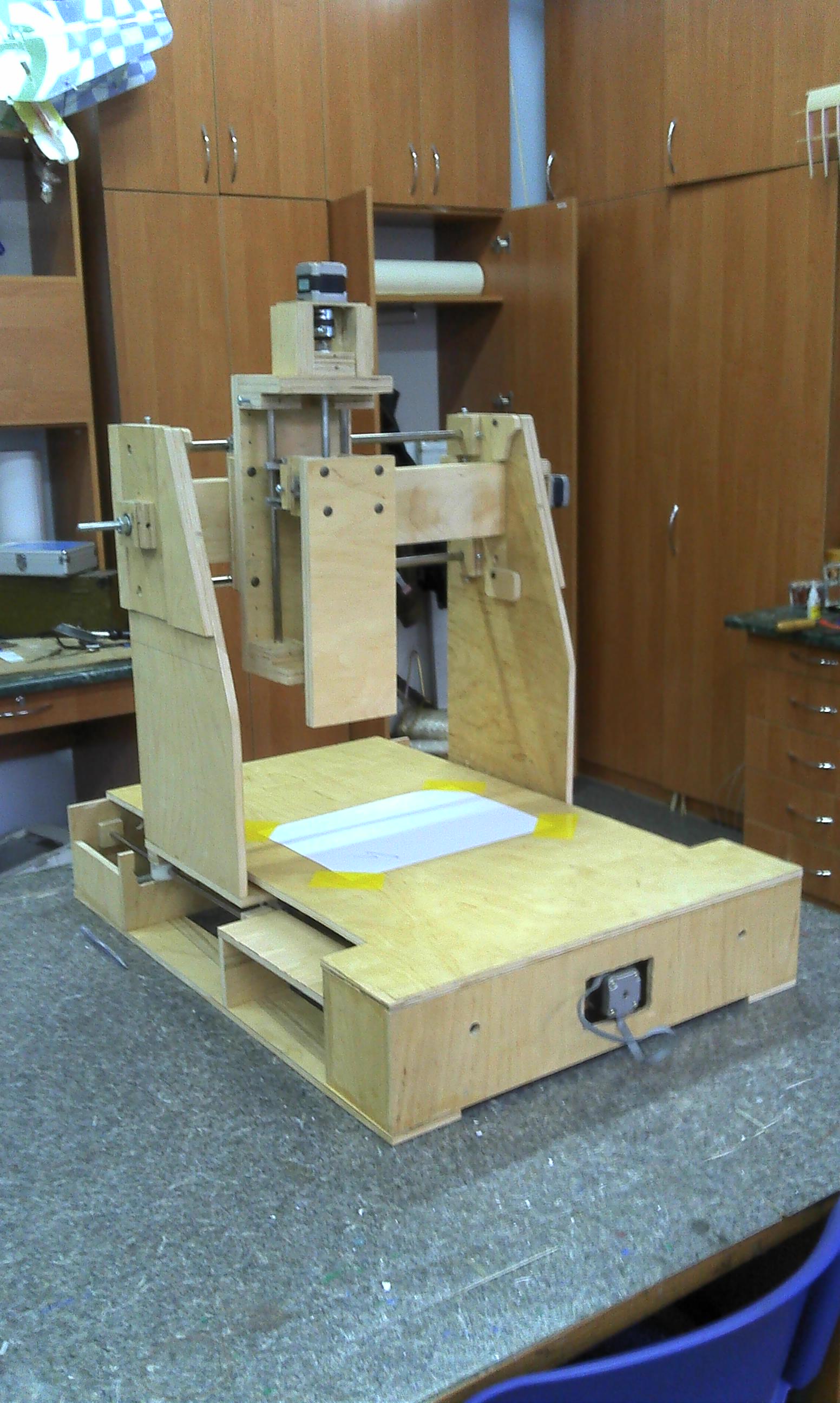

Заказал новые детали, склеил более менее ровно. В итоге получил следующее:
Склеенный станок - горе от ума.JPG (10454 просмотра) <a class='original' href='./download/file.php?id=110814&mode=view' target=_blank>Загрузить оригинал (2.27 МБ)</a>
Подключил драйвера, плату управления. Настроил Mach3. Жму стрелки - о чудо, оно работает. Радости моей не было предела, вы просто не представляете :beer:
Максимальную скорость которую я смог получить - 700 мм/мин, это рабочая скорость, на которой я мог что то более менее быстро вырезать, далее - пропуски шагов. Поигравшись со станком, решил посмотреть, что же с точностью по осям. И вот тут именно то, что является самым печальным, перпендикулярности нет и настроить ее нереально, т.к. для этого тупо не предусмотрено никаких винтов и др. Пришлось дремелем рассверливать отверстия под вали и подкладывать бумажки, чтобы хоть как то сместить оси, относительно друг друга. Висячий стол - это отдельная тема. Установив индикатор в шпиндель было установлено, что вес руки прогибает стол на 0,02 мм. Про остальную жесткость могу сказать, что для моих целей ее хватает. Резать фанерку, пластик - более чем. Что же касается фрезеровки печатных плат - то я очень огорчен. Печатные платы мне не нравится как получаются. Между дорожками 0,2-0,3 мм - нереально. Либо у меня гравер какой то не такой, либо всё таки жесткости и точности не хватает. Всё таки строительная шпилька.
После 2-3 месячного использования станка со шпилькой решился и купил ШВП1605. Не жалею, точность повысилась. Скорость перемещения возросла до 4500 мм/мин. Но на такой скорости просто нереально работать, станок расшатывает. Оставил 3000 мм/мин холостые перемещения и 1000-1500 мм/мин рабочие подачи.
Подводя итог, хочу сказать, что нравится, что не нравится в станке да и не только.
Нравится:
1. Доступность. Фанера осуществляет мечты. Если бы не этот чудо строительный материал, сидел бы я и дальше без станка :mrgreen:
2. Относительно хорошая точность и повторяемость деталей, вырезанных на станке (в 0,08 мм на квадрате 100*100 мм)
3. Невысокий шум при работе. Станок в квартире стоит, соседи не разу не пожаловались. Либо они глухие, либо станок и правда не шумный ;)
Не нравится:
1. Отсутствие возможности регулировки/юстировки.
2. Малая жесткость, которая сказывается на выборе рабочих скоростей обработки(после сборки станка уже многое бы переделал и врятли бы выбрал снова фанеру, т.к. очень не стабильный материал).
3. Довольно высокая пыльность из-за шпинделя с воздушным охлаждением

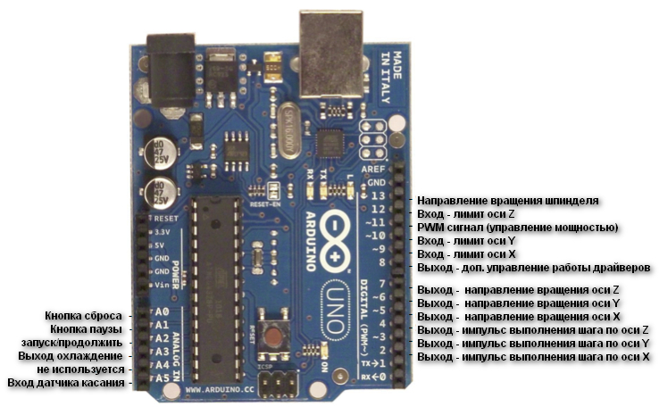

Электроника на платформе АРДУИНО с GRBL. Плата Ардуино НАНО, сперва попробовал на АРДУИНО МИКРО сделать, но GRBL на ней не запустился - сказал ресурсов не хватает. Плату контроллера (шилд) купил с рук -она называет " плата под GRBL №111330". Она самая дешёвая - НО она с косяками разводки, на ней перепутаны ноги СТЕП и ДИР. Поэтому их распродают за совсем дешево. Оптимально только выводы перепаивать. Я откусил у разъёмов два контакта и подпаялся проводчки ,в перекрёст напрямую, к ногам плат драйверов.
По драйверам - это отдельная эпопея. Так как сперва пошел в магазины, а там только официальные версии по ценам от 500 до 1500 за маломощный драйвер. В Итоге перепробовал драйвера -самодельные на микросхемах ULN2003, L293D- они по мощности не тянут и нет у них режимов СТЕП и ДИР. Покупной L298n - не имеет ограничителей тока - в итоге сжег блок питания и один шаговый двигатель. Как ограничители тока рекомендуют приделывать к нему отдельную схему или просто ставить 10 ваттные токо ограничивающие резисторы по 10 ом. Но блин, явно это нигде не говориться, а целе направлено искать начинаешь, только когда движки и блок питания сгорели, но самое главное они не работают с GRBL- нет у них режимов СТЕП и ДИР.
Короче нормальный драйвер это DVR8825 - ток там задаётся, имеет степ, дир режим.

плата Ардуино МИНИ
ЧПУ из ДСП - 7   08 05 2017г.JPG (10309 просмотров) <a class='original' href='./download/file.php?id=110971&mode=view' target=_blank>Загрузить оригинал (50.75 КБ)</a>
Плата контроллера 111330
ЧПУ из ДСП -8   08 05 2017г.JPG (10309 просмотров) <a class='original' href='./download/file.php?id=110972&mode=view' target=_blank>Загрузить оригинал (132.91 КБ)</a>
Драйвер DVR8825
DVR 8825.JPG (10309 просмотров) <a class='original' href='./download/file.php?id=110973&mode=view' target=_blank>Загрузить оригинал (54 КБ)</a>

control by grbl 111330- 1.JPG (10003 просмотра) <a class='original' href='./download/file.php?id=111094&mode=view' target=_blank>Загрузить оригинал (161.82 КБ)</a>
Вот немного допилил контроллер - перепаяны проводочки - чтоб не резать дорожки, добавлены керамические конденсаторы на 4 мкф*50вольт и припаяны разъёмы для шагового двигателя под винт, чтобы нормальный провод можно было зажать - я поставил сетевой провод 4*0,75 кв.мм. Шаговики стали выдавать скорость в два раза больше и ускорение смогли в четыре раз больше раскручивать.

Вылез ещё один косяк платы " 111330 Control by GRBL"
2016-09-20_214420.jpg (9891 просмотр) <a class='original' href='./download/file.php?id=111296&mode=view' target=_blank>Загрузить оригинал (250.64 КБ)</a>
Концевики оси Z выведены на 11 пин - а в GRBL это пин управления мощностью шпинделя, а концевики оси Z должны быть подключены к 12 пину. Этот пин выведен там же рядом, только на него надо подключать концевики, чтобы по оси Z они работали.

Вот такой ходовой винт из 5мм шпильки стоял. Рядом -на что планирую заменить - из 8 мм шпильки и ходовая гайка из куска трубы ПНД (на фото сверху):
ЧПУ из ДСП - 10   08 05 2017г.JPG (9844 просмотра) <a class='original' href='./download/file.php?id=111315&mode=view' target=_blank>Загрузить оригинал (190.12 КБ)</a>
Ходовой винт из 5 мм шпильки работал нормально при отладке станка - а как только стал фрезеровать, пошли проблемы. Похоже одну мебельную направляющую уже надо менять - её разогнуло (желобки по которым шарики катаются) образовался люфт-на пару мм.
Вот, кстати, фото креплений движка:
ЧПУ из ДСП - 11   08 05 2017г.JPG (9844 просмотра) <a class='original' href='./download/file.php?id=111316&mode=view' target=_blank>Загрузить оригинал (135.69 КБ)</a>
