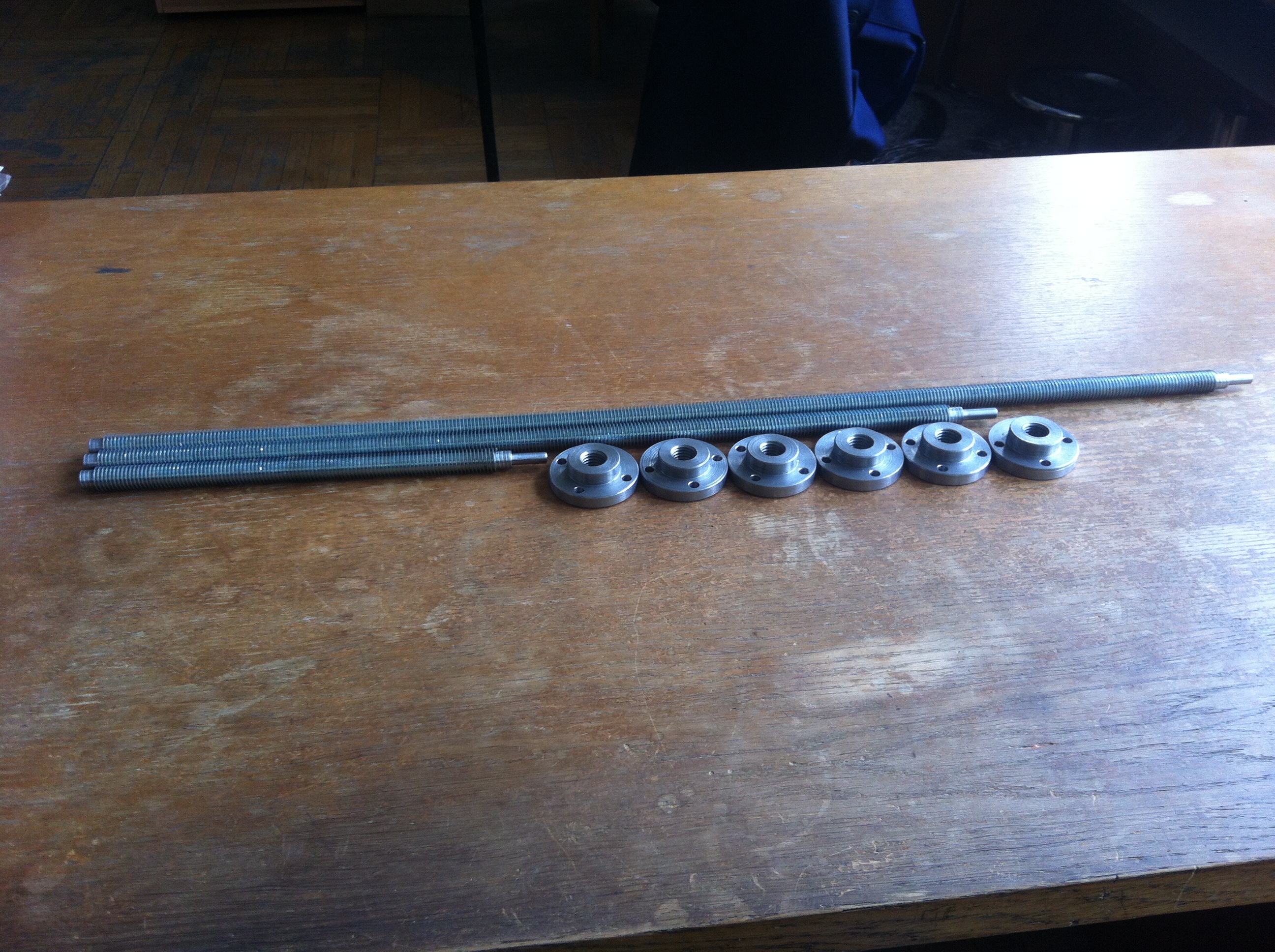

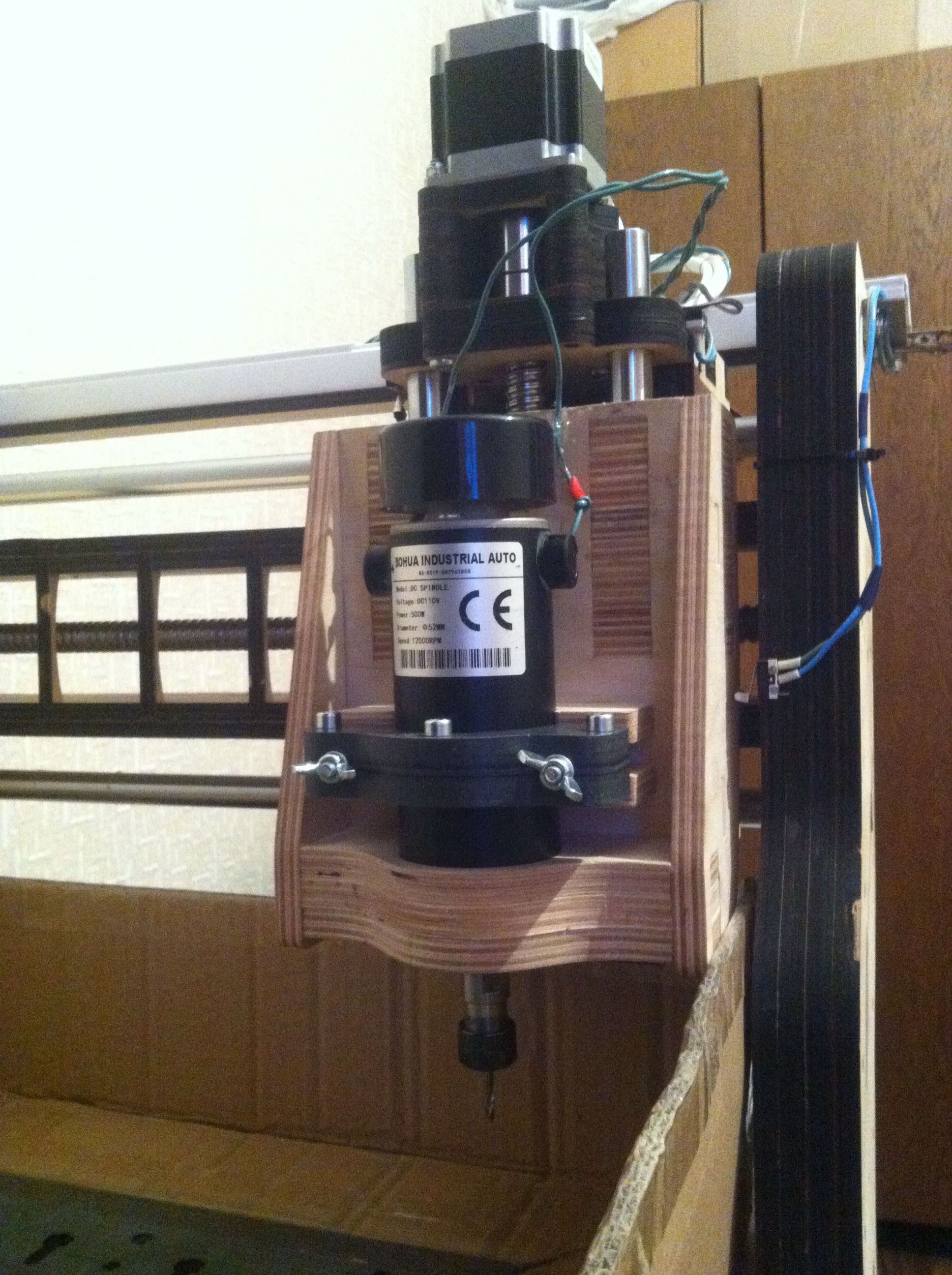

Ну что же, заказываем резку фанеры (каретка оси Z). Решил поэтапно заказывать и склеивать, чтобы не так накладно было, ну и процесс шел постепенно. И ВОТ ОНА ПЕРВАЯ ОШИБКА! Ось Z то я не дорисовал, думал в последующем дорисую. Эээээ, нет, сказала потом мне спешка :)
Пока подходила моя очередь, купил полтора метра строительной шпильки. Нарезал ее с небольшим запасом. Отдал токарю, с просьбой сделать гайки по моему чертежу. Сделал всё быстро и качественно! Вот собственно как это выглядит:
Комплект шпилька-гайка.JPG (10118 просмотров) <a class='original' href='./download/file.php?id=110807&sid=2110ecf3e2228bc6f66ab3691d5432a3&mode=view' target=_blank>Загрузить оригинал (1.97 МБ)</a>
Комплект шпилька-гайка_2.JPG (10118 просмотров) <a class='original' href='./download/file.php?id=110808&sid=2110ecf3e2228bc6f66ab3691d5432a3&mode=view' target=_blank>Загрузить оригинал (2.07 МБ)</a>
Тем временем приятная новость, готовы детали из фанеры для каретки оси Z.
Радости не было предела, ведь процесс пошел!!!
Каретка оси Z.jpg (10118 просмотров) <a class='original' href='./download/file.php?id=110805&sid=2110ecf3e2228bc6f66ab3691d5432a3&mode=view' target=_blank>Загрузить оригинал (1.73 МБ)</a>
Примерял все детали - идеально!
Каретки оси Z - примерение.jpg (10118 просмотров) <a class='original' href='./download/file.php?id=110806&sid=2110ecf3e2228bc6f66ab3691d5432a3&mode=view' target=_blank>Загрузить оригинал (1.78 МБ)</a>
Осталось всё это дело склеить и вуаля, первая сборка есть. Эх, какой я наивный был тогда, просто ужас.

После 2-3 месячного использования станка со шпилькой решился и купил ШВП1605. Не жалею, точность повысилась. Скорость перемещения возросла до 4500 мм/мин. Но на такой скорости просто нереально работать, станок расшатывает. Оставил 3000 мм/мин холостые перемещения и 1000-1500 мм/мин рабочие подачи.

Вырезал новую ось Z себе, с ней повысилась жесткость, стало четче резать мелкие детали.
Новая каретка.JPG (10118 просмотров) <a class='original' href='./download/file.php?id=110819&sid=2110ecf3e2228bc6f66ab3691d5432a3&mode=view' target=_blank>Загрузить оригинал (249.72 КБ)</a>
Примеряемс
Новая ось в сборе.jpg (10118 просмотров) <a class='original' href='./download/file.php?id=110821&sid=2110ecf3e2228bc6f66ab3691d5432a3&mode=view' target=_blank>Загрузить оригинал (1.57 МБ)</a>

Вот такой ходовой винт из 5мм шпильки стоял. Рядом -на что планирую заменить - из 8 мм шпильки и ходовая гайка из куска трубы ПНД (на фото сверху):
ЧПУ из ДСП - 10   08 05 2017г.JPG (9508 просмотров) <a class='original' href='./download/file.php?id=111315&sid=2110ecf3e2228bc6f66ab3691d5432a3&mode=view' target=_blank>Загрузить оригинал (190.12 КБ)</a>
Ходовой винт из 5 мм шпильки работал нормально при отладке станка - а как только стал фрезеровать, пошли проблемы. Похоже одну мебельную направляющую уже надо менять - её разогнуло (желобки по которым шарики катаются) образовался люфт-на пару мм.
Вот, кстати, фото креплений движка:
ЧПУ из ДСП - 11   08 05 2017г.JPG (9508 просмотров) <a class='original' href='./download/file.php?id=111316&sid=2110ecf3e2228bc6f66ab3691d5432a3&mode=view' target=_blank>Загрузить оригинал (135.69 КБ)</a>
