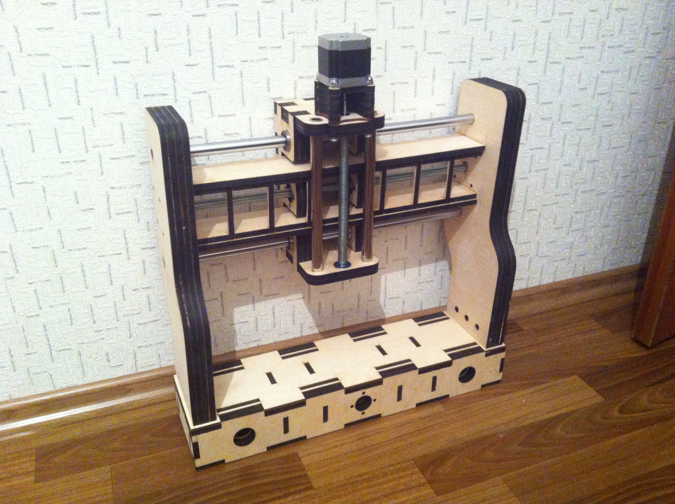

Теперь всё как в предыдущий раз, примеряли, если всё ок, склеиваем. Но не тут то было. Детали то не идеально 8 мм толщиной. Некоторые 7,7 мм, некоторые 8,5 мм. Вот тут и пошли косяки, которые пришлось решать с помощью шлифмашинки. Упорно я шел к цели, вышлифовывал детали в толщину, чтобы детали наконец таки соединились в шип-паз.
В итоге, всё сошлось, приступил к склейке. Если с нижней частью особых проблем не возникло, то с самими стойками портала пришлось попотеть. И как выяснилось потел я зря, ничего не вышло. Склеились стойки портала криво, и исправить это никак не получалось, клей держал мертво!
Склеивание портала - кривой станок.JPG (10463 просмотра) <a class='original' href='./download/file.php?id=110812&mode=view' target=_blank>Загрузить оригинал (2.31 МБ)</a>
При перемещении каретки Z по оси X, низ каретки касается портала, а верх - нет, т.е. своего рода параллелограмм получился.
Блин, печали моей не было предела. :cry:
Долго и упорно я шел к цели, было и дальше много косяков, которые в теме Ника Миллера я не нашел. Немного сокращу рассказ: переделал проект, учел то, что струбцин нет, и надо как то сжимать детали, наделал в модели отверстий для болтов, чтобы после склейки стянуть их.
CNC Macine v 2.0_2.png (10463 просмотра) <a class='original' href='./download/file.php?id=110813&mode=view' target=_blank>Загрузить оригинал (573.69 КБ)</a>
Заказал новые детали, склеил более менее ровно. В итоге получил следующее:
Склеенный станок - горе от ума.JPG (10463 просмотра) <a class='original' href='./download/file.php?id=110814&mode=view' target=_blank>Загрузить оригинал (2.27 МБ)</a>
Подключил драйвера, плату управления. Настроил Mach3. Жму стрелки - о чудо, оно работает. Радости моей не было предела, вы просто не представляете :beer:
Максимальную скорость которую я смог получить - 700 мм/мин, это рабочая скорость, на которой я мог что то более менее быстро вырезать, далее - пропуски шагов. Поигравшись со станком, решил посмотреть, что же с точностью по осям. И вот тут именно то, что является самым печальным, перпендикулярности нет и настроить ее нереально, т.к. для этого тупо не предусмотрено никаких винтов и др. Пришлось дремелем рассверливать отверстия под вали и подкладывать бумажки, чтобы хоть как то сместить оси, относительно друг друга. Висячий стол - это отдельная тема. Установив индикатор в шпиндель было установлено, что вес руки прогибает стол на 0,02 мм. Про остальную жесткость могу сказать, что для моих целей ее хватает. Резать фанерку, пластик - более чем. Что же касается фрезеровки печатных плат - то я очень огорчен. Печатные платы мне не нравится как получаются. Между дорожками 0,2-0,3 мм - нереально. Либо у меня гравер какой то не такой, либо всё таки жесткости и точности не хватает. Всё таки строительная шпилька.
После 2-3 месячного использования станка со шпилькой решился и купил ШВП1605. Не жалею, точность повысилась. Скорость перемещения возросла до 4500 мм/мин. Но на такой скорости просто нереально работать, станок расшатывает. Оставил 3000 мм/мин холостые перемещения и 1000-1500 мм/мин рабочие подачи.

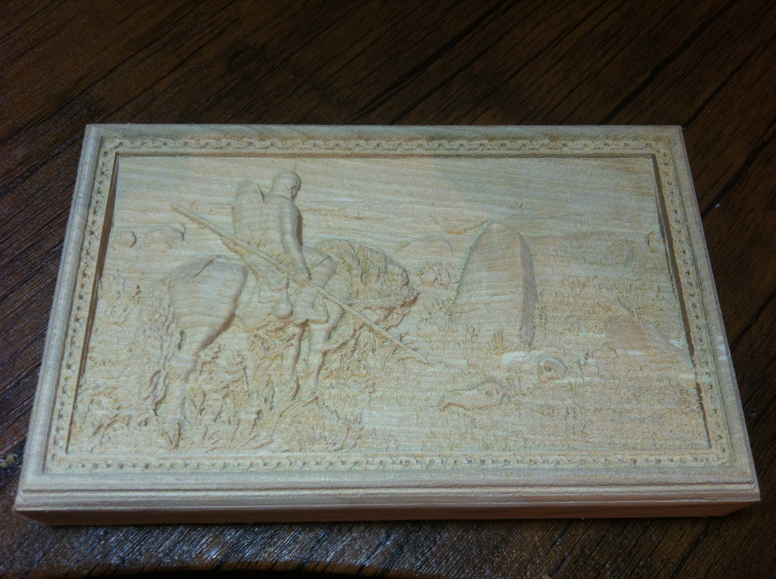

Ну и в заключение хочу показать несколько работ, которые сделаны как на шпильке
Брелки.JPG (10463 просмотра) <a class='original' href='./download/file.php?id=110815&mode=view' target=_blank>Загрузить оригинал (2.29 МБ)</a>
3Д резка.JPG (10463 просмотра) <a class='original' href='./download/file.php?id=110816&mode=view' target=_blank>Загрузить оригинал (2.02 МБ)</a>
Лев.jpg (10463 просмотра) <a class='original' href='./download/file.php?id=110817&mode=view' target=_blank>Загрузить оригинал (2.12 МБ)</a>
Так и на ШВП
Всадник на коне.JPG (10463 просмотра) <a class='original' href='./download/file.php?id=110818&mode=view' target=_blank>Загрузить оригинал (2.18 МБ)</a>
Вырезал новую ось Z себе, с ней повысилась жесткость, стало четче резать мелкие детали.
Новая каретка.JPG (10463 просмотра) <a class='original' href='./download/file.php?id=110819&mode=view' target=_blank>Загрузить оригинал (249.72 КБ)</a>
Примеряемс
Новая ось в сборе.jpg (10463 просмотра) <a class='original' href='./download/file.php?id=110821&mode=view' target=_blank>Загрузить оригинал (1.57 МБ)</a>

Вот такой ходовой винт из 5мм шпильки стоял. Рядом -на что планирую заменить - из 8 мм шпильки и ходовая гайка из куска трубы ПНД (на фото сверху):
ЧПУ из ДСП - 10   08 05 2017г.JPG (9853 просмотра) <a class='original' href='./download/file.php?id=111315&mode=view' target=_blank>Загрузить оригинал (190.12 КБ)</a>
Ходовой винт из 5 мм шпильки работал нормально при отладке станка - а как только стал фрезеровать, пошли проблемы. Похоже одну мебельную направляющую уже надо менять - её разогнуло (желобки по которым шарики катаются) образовался люфт-на пару мм.
Вот, кстати, фото креплений движка:

Самодельный ЧПУ фрезер по дереву из ЛДСП и мебельных направляющих, на контролере ARDUINO с прошивкой GRBL 0.9j.
Ну наконец-то у меня станок более менее заработал.
Пришлось, раза три, переделывать ось Y.
Ведущая гайка из полиэтилена ПНД - это неработоспособный вариант. Показала себя хуже, чем гайка из фторопласта. Поэтому и ось Y. переделал по конструктиву оси Х.
Помучался сильно, прежде, чем алгоритм сборки оси выработался.
Может, кому пригодиться, как при сверлить и отцентровать ось:
1. Уголок (стандартный 50*50 мм, ширина 35 мм, из железа 1,2 мм толщиной) с отверстием 10-12 мм по центру площадки, где крепится ведущая гайка, примеряется по месту и намечается центр ведущей оси - из шпильки 8 мм.
2. По этому намеченному центру размечаем центр отверстия под подшипник и отверстия под стойки для шагового двигателя.
3. Сверлим сверлом Фостера точное отверстие 22 мм под подшипник и отверстие под ось - (15 мм).
4. На другой стенке сверлим только отверстие под ось 15 мм.
5. Вырезаем из фторопласта заготовку под ведущую гайку. Сверли по центру отверстие и нарезаем резьбу 8 мм. Гайка прикручивается к уголку двумя винтами. Отверстия на уголке под винты больше необходимого на 3-4 мм - это необходимый зазор для регулировки положения гайки относительно оси шпильки. Выставляем по центру отверстия в уголке отверстие с резьбой заготовки из фторопласта и закручиваем крепёжные винты, не сильно, чтоб заготовка держалась, но при небольшом усилии могла смешаться вправо-влево и вверх -вниз.
6. Вставляем подшипник , в подшипник вставляем ось из шпильки с накрученной ведущей гайкой с привинченным уголком. Примеряем по месту уголок к подвижному столу, придвинутому вплотную к подшипнику. Просверливаем и прикручиваем уголок к подвижному столу. Тут возможно, отверстие под подшипник сместилось при сверлении, поэтому расслабляем винты на уголке и выставляем положение заготовки из фторопласта как нужно. Далее подтягиваем винты.
7. Отводим подвижной стол в другое крайнее положение. Ось с одной стороны у нас поддерживается подшипником, с другой стороны, ведущей гайкой.
8. С той стороны, где у нас еще не просверлено отверстие под подшипник, надеваем на ось подшипник и на корпусе маркером отмечаем окружность положения второго подшипника.
9. Ручным фрезером - точно по размеченному фрезеруем сверлом Фостера отверстие глубиной на 2 мм, из необходимых 11 мм. Вынимаем из фреза сверло и дальше до нужной глубины сверлим уже дрелью. У меня фрезер даже на самой минимальной скорости разбивал отверстие и подшипник в отверстии болтался. А дрель этим же сверлом сверлит отверстие куда подшипник садится туго. С другой стороны - дрелью точно не попасть в разметку местоположения подшипника (у нас тут нет центрального отверстия 1 мм, а есть отверстие 15 мм куда вставлялся конец шпильки).
10. Далее всё собираем. Так как внутренние отверстия в подшипниках точно 8 мм , а шпильки из-за нарезанной резьбы имеют чуть меньший диаметр - на посадочные места под подшипник надевал на шпильку термоусадку - понятно, что это очень недолговечное решение, так ведь и фрезер не промышленный - демонстратор технологий: типа учебное пособие научиться и всё попробовать. Есть другой вариант, есть такой же подшипник, но с внутренним диаметром 7 мм - то есть можно слегка сточить резьбу и вставить подшипник, но тут гайки концевые на шпильке будут болтаться - и нужно резьбу перерезать на более меньшую, либо ставить зажимную муфту - короче тоже всё не просто.
Из всех перепробованных решений -это, оказалось для домашних условий самое технологичное.
Пока дошёл до него - корпус попортил сильно.
ЧПУ из ДСП - 12   15 05 2017г.JPG (9719 просмотров) <a class='original' href='./download/file.php?id=111469&mode=view' target=_blank>Загрузить оригинал (231.09 КБ)</a>
Ну конечно если вы профи - инженер машиностроитель или слесарь монтажник с многолетним опытом -вам это только посмеяться. Распишите вашу технологию центровки осей в домашних условиях. Я искал такую информацию, но не нашёл.
Удачи всем.
