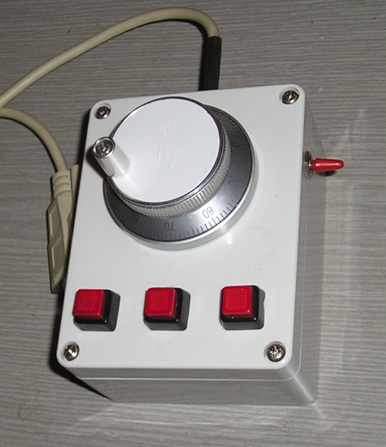

Сделал прототип пульта с "настоящим" штурвалом.
Пульт.jpg (10049 просмотров) <a class='original' href='./download/file.php?id=41717&mode=view' target=_blank>Загрузить оригинал (163.65 КБ)</a>

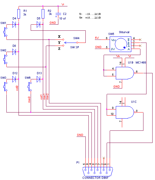

Штурвал (он же MPG, РГИ) - энкодер на 100 импульсов/оборот, питание 5В, выход ТТЛ.
Для согласования уровней с COM-портом служит классическая микросхема МС1488.
COM-пульт.PNG (10049 просмотров) <a class='original' href='./download/file.php?id=41714&mode=view' target=_blank>Загрузить оригинал (16.23 КБ)</a>

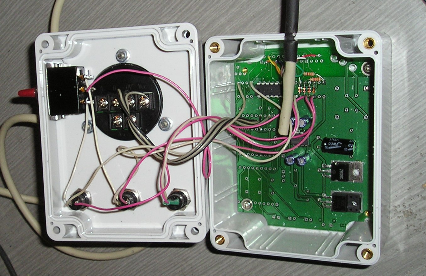

К сожалению, имеющийся в моем распоряжении штурвал потребляет около 80 мА, поэтому запитать его от сигналов порта, как предыдущие схемы, не выйдет. Пришлось использовать внешнее питание. Проще всего протянуть от БП компьютера +5, +12 и -12 вольт или сделать несложный преобразователь.
я пошел по второму пути, поскольку под рукой не было гибкого кабеля на 11 проводов, зато была платка для одного устройства, где имелась разводка под необходимую схему :)
Питание пульта.PNG (9.03 КБ) 10049 просмотров
Внутренности пульта.jpg (10049 просмотров) <a class='original' href='./download/file.php?id=41715&mode=view' target=_blank>Загрузить оригинал (265.66 КБ)</a>
Трехпозиционный тумблер на боковой стенке предназначен для выбора координаты - X, Y или Z.

Сергей Саныч писал(а):Трехпозиционный тумблер на боковой стенке предназначен для выбора координаты - X, Y или Z.
ИМХО лучше не трёх позиционник а галетник на 4 позиции: X, Y, Z, Off

ИМХО так думаю лучше т.к. не будет вероятности случайно повернув штурвал сместить фрезу просто поставив переключатель выбора оси в положение "Off"

Re: COM-порт: клавиатура и другие "антикризисные" решения.
solanto писал(а):ИМХО лучше не трёх позиционник а галетник на 4 позиции: X, Y, Z, Off
Гораздо удобнее три отдельные кнопки на боковой стенке пульта, чтоб можно было нажимать пальцем руки, которой держишь пульт - пока кнопка нажата штурвал работает для соотв. оси.
Это позволяет не "забывать" переключаться на нужную ось.

UAVpilot писал(а):Это позволяет не "забывать" переключаться на нужную ось.
А это кстати идея. Надо прикинуть вечером, как это будет работать.

Nick писал(а):Но давай ответы на три вопроса:
1. Что нравится?
Поскольку пульт делался как "антикризисный", в нем, кроме штурвала, нет ни одной специально купленной детали. Подключается к COM-порту, который обычно тоже "валяется без дела".
Очень удобно подгонять координаты к нужной точке, особенно в сочетании с АКПП для РГИ :) #1 Но это можно отнести к любому пульту со штурвалом.
_taras_ писал(а):Как вы подвели питание? Отдельным кабелем? На фотографиях пульта не видно.
+12В подал по тому же кабелю, контакт 2, вместо сигнала RxD, который не используется.
Энкодер ZSS600-001-100B-5L DC5V покупал у sergey27rus здесь Re: Комплектующие ЧПУ #16

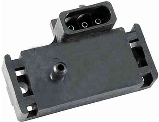

Продолжаем извлекать пользу из COM-порта :)
Сегодня - ввод сигналов аналоговых датчиков и управление твердотельным реле. Разберем на примере конкретного устройства - схемы управления вакуум-насосом и контроля вакуума.
При работе с вакуумным столом полезно знать величину разрежения - показывает, насколько плотно прилегает деталь к столу, а кроме того, позволяет экстренно остановить станок, если деталь вдруг сорвет со стола. Для это нам потребуются:
- сенсор, преобразующий значение остаточного давления в электрический сигнал.
- аналого-цифровой преобразователь
- схема интерфейса АЦП и управляющего компьютера.
- программная часть
В качестве сенсора был применен датчик абсолютного давления. Такие используются в системе управления двигателем современных автомобилей.
ДАД.png (9747 просмотров) <a class='original' href='./download/file.php?id=43074&mode=view' target=_blank>Загрузить оригинал (145.86 КБ)</a>
Напряжение питания 5В, выходное напряжение - от 0,2 до 4,8В при изменении давления на входе от 15 до 102 кПа (примерно 110..760 мм.рт.ст).

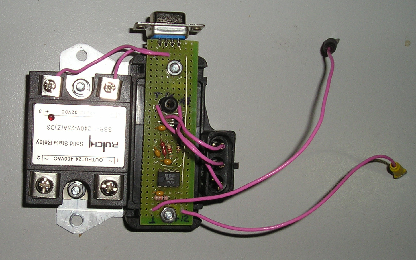

Поскольку требуется только оценочная точность, в качестве АЦП был использован простой преобразователь напряжение-частота на крайне распространенной микросхеме - таймере 555 (отечественный аналог К1006ВИ1). Цепочка C2R4 симметрирует выходной сигнал ПНЧ относительно нуля для лучшего согласования со входом порта. С этой же целью питание ПНЧ выбрано достаточно высокое (12В). Частотный сигнал в диапазоне примерно от 400 до 900 Гц через один из входов COM-порта поступает в компьютер, где обрабатывается LinuxCNC. Для измерения частоты используется компонент encoder в режиме counter-mode.
ПНЧ и ТТР.PNG (9747 просмотров) <a class='original' href='./download/file.php?id=43073&mode=view' target=_blank>Загрузить оригинал (14.85 КБ)</a>
U1 - стабилизатор. Обеспечивает 5В для питания сенсора.
В нижней части схемы - цепь управления вакуум-насосом. Для включения насоса применено твердотельное реле (SSR). Входная цепь этого реле рассчитана на напряжение 3..32В и потребляет при напряжении 9В около 7мА, что позволяет управлять им непосредственно сигналом от COM-порта.
P1012654_cr.jpg (9747 просмотров) <a class='original' href='./download/file.php?id=43075&mode=view' target=_blank>Загрузить оригинал (350.55 КБ)</a>
