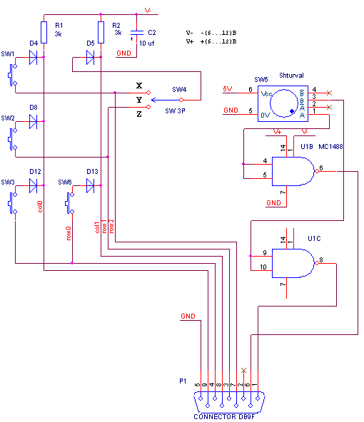

Сделал прототип пульта с "настоящим" штурвалом.
Пульт.jpg (10037 просмотров) <a class='original' href='./download/file.php?id=41717&mode=view' target=_blank>Загрузить оригинал (163.65 КБ)</a>
Штурвал (он же MPG, РГИ) - энкодер на 100 импульсов/оборот, питание 5В, выход ТТЛ.
Для согласования уровней с COM-портом служит классическая микросхема МС1488.
COM-пульт.PNG (10037 просмотров) <a class='original' href='./download/file.php?id=41714&mode=view' target=_blank>Загрузить оригинал (16.23 КБ)</a>

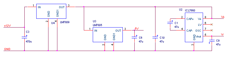

К сожалению, имеющийся в моем распоряжении штурвал потребляет около 80 мА, поэтому запитать его от сигналов порта, как предыдущие схемы, не выйдет. Пришлось использовать внешнее питание. Проще всего протянуть от БП компьютера +5, +12 и -12 вольт или сделать несложный преобразователь.
я пошел по второму пути, поскольку под рукой не было гибкого кабеля на 11 проводов, зато была платка для одного устройства, где имелась разводка под необходимую схему :)
Питание пульта.PNG (9.03 КБ) 10037 просмотров

Трехпозиционный тумблер на боковой стенке предназначен для выбора координаты - X, Y или Z.

_taras_ писал(а):Как вы подвели питание? Отдельным кабелем? На фотографиях пульта не видно.
+12В подал по тому же кабелю, контакт 2, вместо сигнала RxD, который не используется.
Энкодер ZSS600-001-100B-5L DC5V покупал у sergey27rus здесь Re: Комплектующие ЧПУ #16
