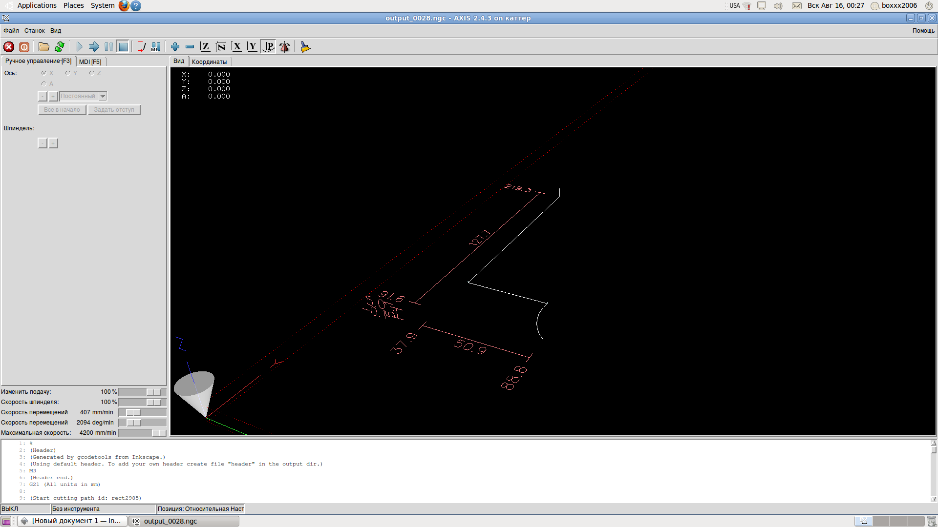

Привет всем.
Несколько проблем.
1. Ж код получается глюченый ( отдельно круг и отдельно квадрат- получаются) , если сделать контур - сумма
2. В емс нажимаю кнопку "все вначало" xyz отправляются в начало и справа от координат появляются такие перечеркнутые кружочки. А чтобы отправить ось А в начало: приходится - в меню станок - в начало- ось А.
3. при выполнении вырезания разных фигур нож делает лишнее опускание в начале программы и в конце - это не приемлемо
output_0028.ngc
(1.92 КБ) 1179 скачиваний
в начало.png (2474 просмотра) <a class='original' href='./download/file.php?id=7543&mode=view' target=_blank>Загрузить оригинал (99.11 КБ)</a>
получаю.png (2474 просмотра) <a class='original' href='./download/file.php?id=7544&mode=view' target=_blank>Загрузить оригинал (98.08 КБ)</a>
рисую картинку.png (2474 просмотра) <a class='original' href='./download/file.php?id=7545&mode=view' target=_blank>Загрузить оригинал (150.21 КБ)</a>
Re: Подготовка станка для производства подарочных коробок
boxxx2006 писал(а):1. Ж код получается глюченый ( отдельно круг и отдельно квадрат- получаются) , если сделать контур - сумма
там глюк с выводом числа, почемуто оно выводится в формате float, т.е.
A-1.7763568394e-15
А какую версию Gcodetools ты используешь?
boxxx2006 писал(а):2. В емс нажимаю кнопку "все вначало" xyz отправляются в начало и справа от координат появляются такие перечеркнутые кружочки. А чтобы отправить ось А в начало: приходится - в меню станок - в начало- ось А.
Скинь свой ini файл. В описании оси должно стоять что-то вроде
HOME_SEQUENCE = 3
boxxx2006 писал(а):3. при выполнении вырезания разных фигур нож делает лишнее опускание в начале программы и в конце - это не приемлемо
У меня такое впечатление, что я это уже исправлял... попробуй Gcodetools-dev.

Nick писал(а):А какую версию Gcodetools ты используешь?
Gcodetools 1,6
Nick писал(а):У меня такое впечатление, что я это уже исправлял... попробуй Gcodetools-dev.
Все верно, ты уже исправлял и исправил. Нож не поднимался на углах, а просто поворачивался (ось А).Это было сделано в dev - версии, которую я использую. Ты это успешно исправил. Но, все равно, нож делает лишнее опускание в начале программы и в конце.
