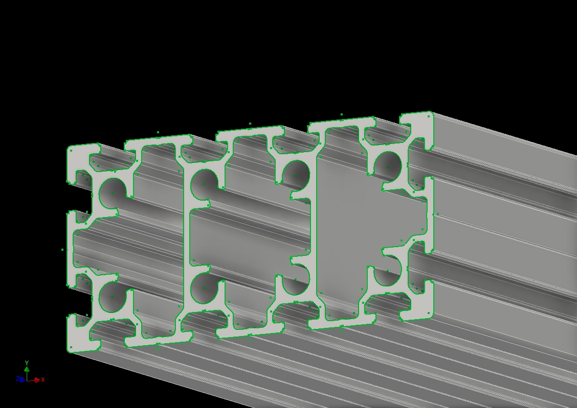

Что б темы не плодить, если можно , тут спрошу.
Никак не выходит сделать анализ для профиля.
Скачал степ,засунул в инвентор,выдавил нужную длину из эскиза, а при анализе он начинает разбивать его на тонкие тела и получается миллион поверхностей.
Просветите нуба :thinking:
Деталь_Профиль 80х160х600.jpg (10529 просмотров) <a class='original' href='./download/file.php?id=87087&mode=view' target=_blank>Загрузить оригинал (357.9 КБ)</a>
