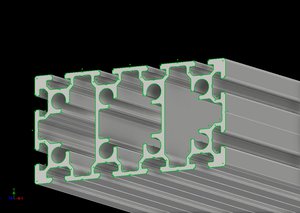

Что б темы не плодить, если можно , тут спрошу.
Никак не выходит сделать анализ для профиля.
Скачал степ,засунул в инвентор,выдавил нужную длину из эскиза, а при анализе он начинает разбивать его на тонкие тела и получается миллион поверхностей.
Просветите нуба :thinking:
