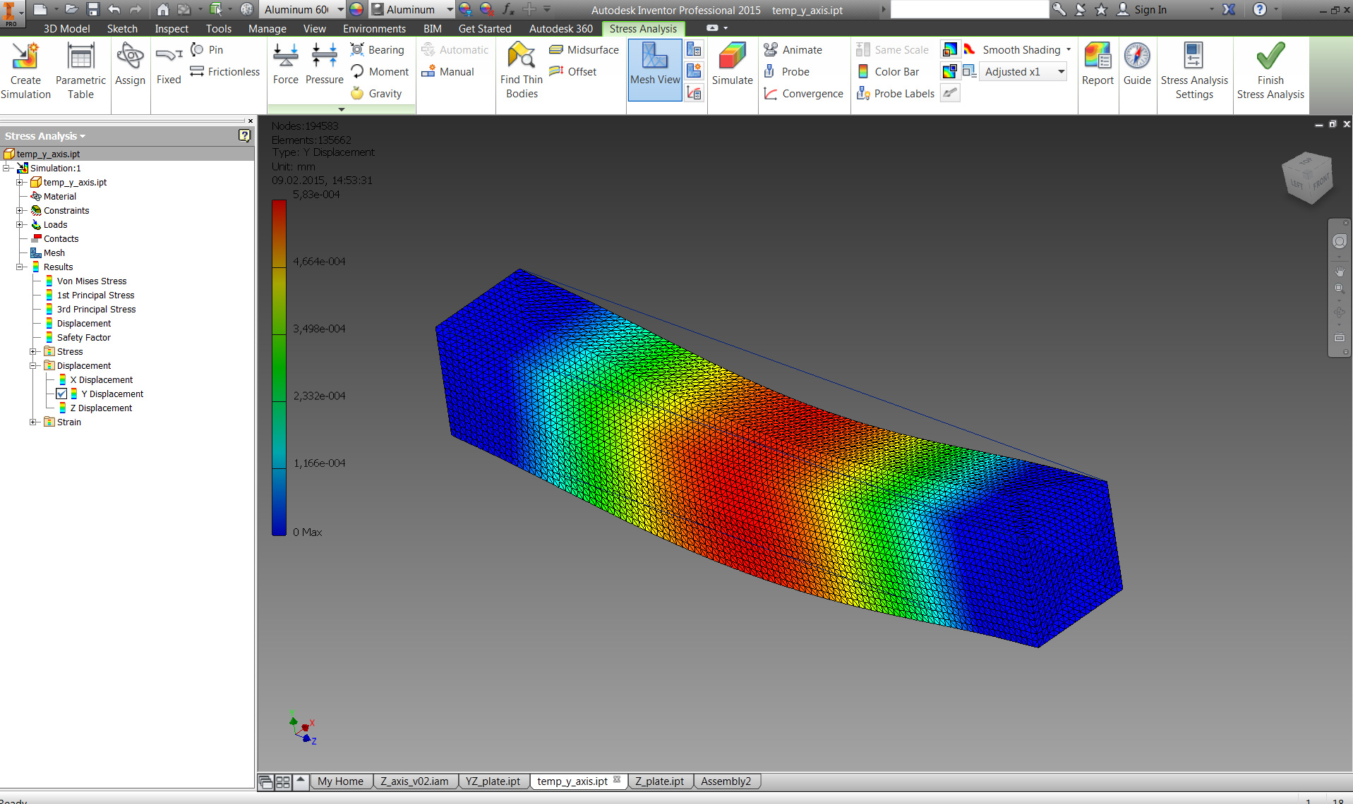

Форумчане, подскажите, не могу найти никакую толковую инфу по анализу напряжений.
Точнее не информацию, а толкование циферок и зачем они нужны.
Я провожу анализ балки из алюминия. Алюминий указан 6061 (он похож на дюраль или это и есть дюраль? :crazy: )
Каюсь, материаловедение прогуливал :)
Сила приложена к верхней плоскости равная 200 Ньютон. Т.е. если не изменяет память, приблизительно, 20кг*9,8м/с2 и гравитация
И инвентор выдает значение в Y displacement 5.83e-004 mm
Это значит, что балка из цельного куска алюминия прогнется на 6 миллиметров при 20кг нагрузки? WTF ?
Длина балки 750мм
Совсем запутался да и задать вопрос некому.
Спасибо за ответы
Untitled-1.jpg (11375 просмотров) <a class='original' href='./download/file.php?id=42788&mode=view' target=_blank>Загрузить оригинал (760.66 КБ)</a>
Re: Анализ напряжений в Autodesk Inventor
Coptup4ik писал(а):5.83e-004 mm
Это 0.000583 мм, или 0,6 микрона :)

А как Вы это знаете?
Это типа 5,83*10-4?
Т.е., чтобы не писать 0,0583*10-6?
Верно?

Coptup4ik писал(а):Это типа 5,83*10-4?
Да. Это обычное обозначение степеней десятки практически во всех языках программирования.

А как балка закреплена с торцов?

Сообщение Coptup4ik »
Пока просто фиксация по бокам

Вот тут как раз и вопрос как зафиксирована? Что означает эта фиксация? И как закреплена? Как балка будет крепится к станку? Где будут каретки?

Я пока просто пытаюсь с логикой инвентора разобраться. Сам смысл анализа и нюансов я понял. Только по циферкам вопросы были.

SVP писал(а):Акститесь, запись в форме мантиса-степень это "научный стандарт", к программированию отношение имеет опосредованное.
Речь не про общепринятую научную нотацию "мантисса-степень", а про ее программистскую версию.
ТС просто не знал, что 5.83e-4 это то же самое, что 5,83.10-4
