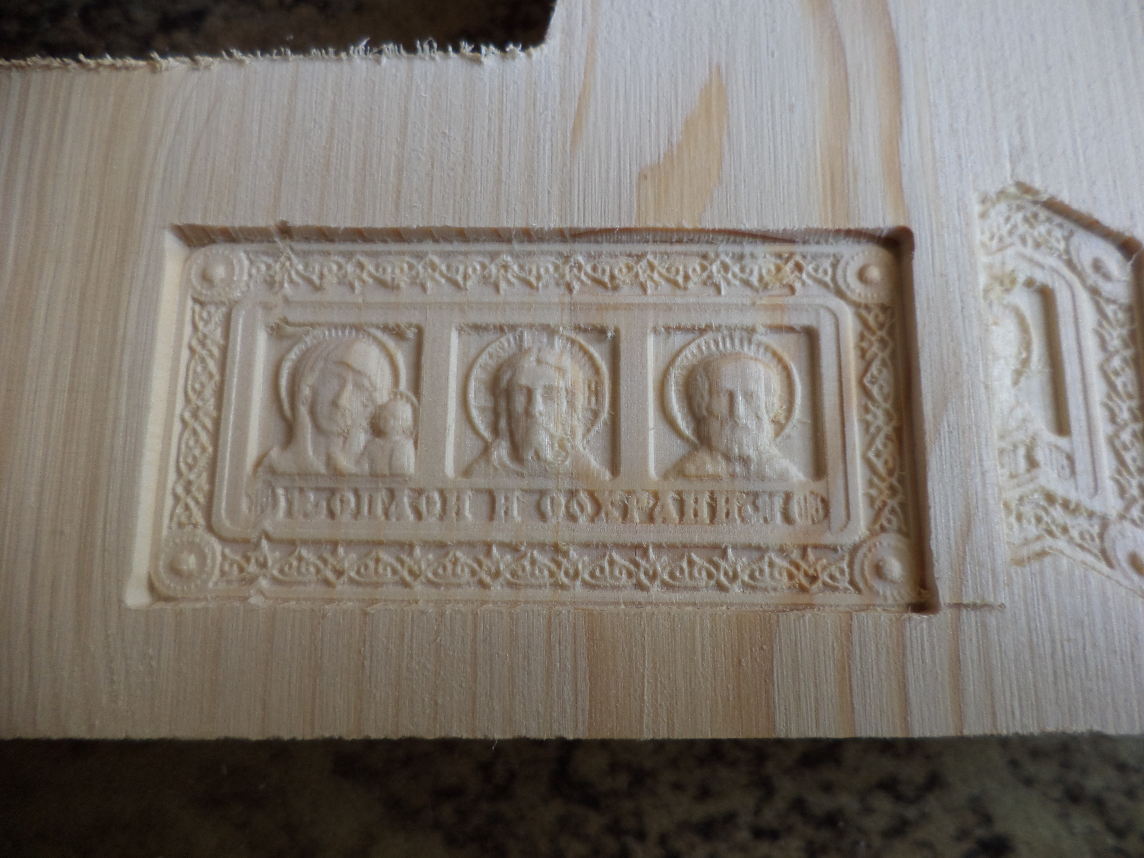

Силвер писал(а):Самый большой это 2мм.
в следующий раз заказывайте из китая, выйдет дешевле... да и точно будут фрезы.
я думаю большая за фрезу пойдет. и только...
и не могу понять что там за обрубок сверху слева лежит)

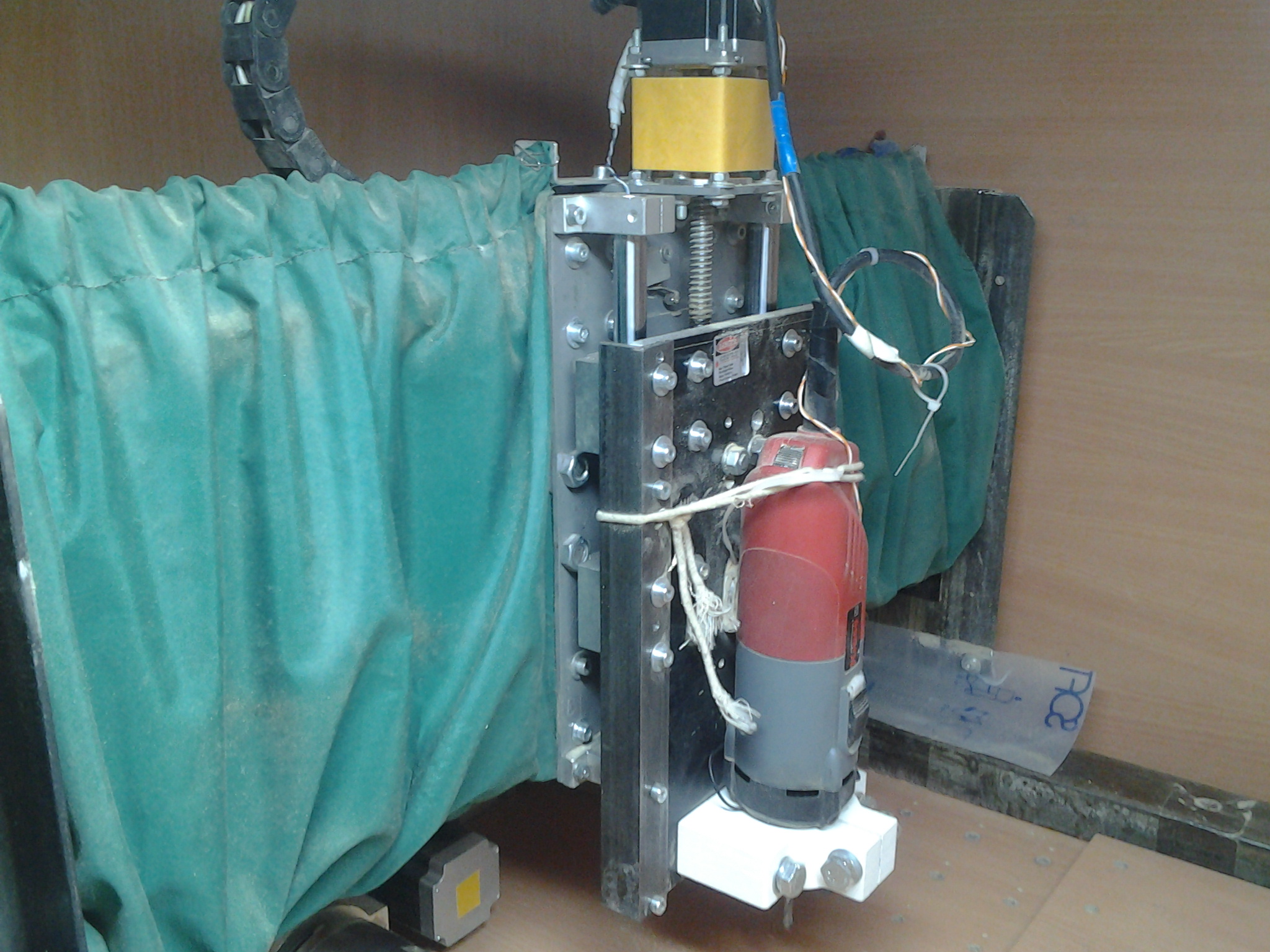

Муфты - хорошо, но на самом деле и шланг может работать вполне неплохо. Нужно только затягивать до последнего. У меня на оси Z такой - за год работы проблем не было. У меня и муфта лежит даже, но чето переделывать неохота.
А в чем прикол светодиодной ленты. Стоит дорого и все равно нормального света от нее не будет. Мне кажется лучше всего обычную лампу на 220 В над станком повесить и все.
Защита направляющих - очень дешевый и простой вариант - плотная ткань, например вот моя (ездит по натянутой леске) :
Фото (2869 просмотров) <a class='original' href='./download/file.php?id=42653&mode=view' target=_blank>Загрузить оригинал (886.82 КБ)</a>
Фото
ЕСТОП должна быть обязательно, без нее нельзя включать станок вообще.
По Y и Z меня шланг тоже устраивает. А вот по Х постоянно из-за него проблемы. Да так я только его не тянул... разные хомуты перепробовал. Правда проблему вижу еще и в маломощном шпинделегравере... движки крутятся, гравер за ними не успевает обрабатывать... пару таких критичных моментов и шланг опять разболтался. А скорость меньше ставить...и так не большая.
По поводу ленты, боловство просто :) она есть, думал просто под нижнию площадку гравера наклеить, чтобы фрезу освещала. Думаю удобно за 3d обработкой наблюдать.
А защита сейчас по Х также как у Вас организована. Выше пост. Просто хотел немного по эстетичнее оформить, чтобы в гармошку складывалась.

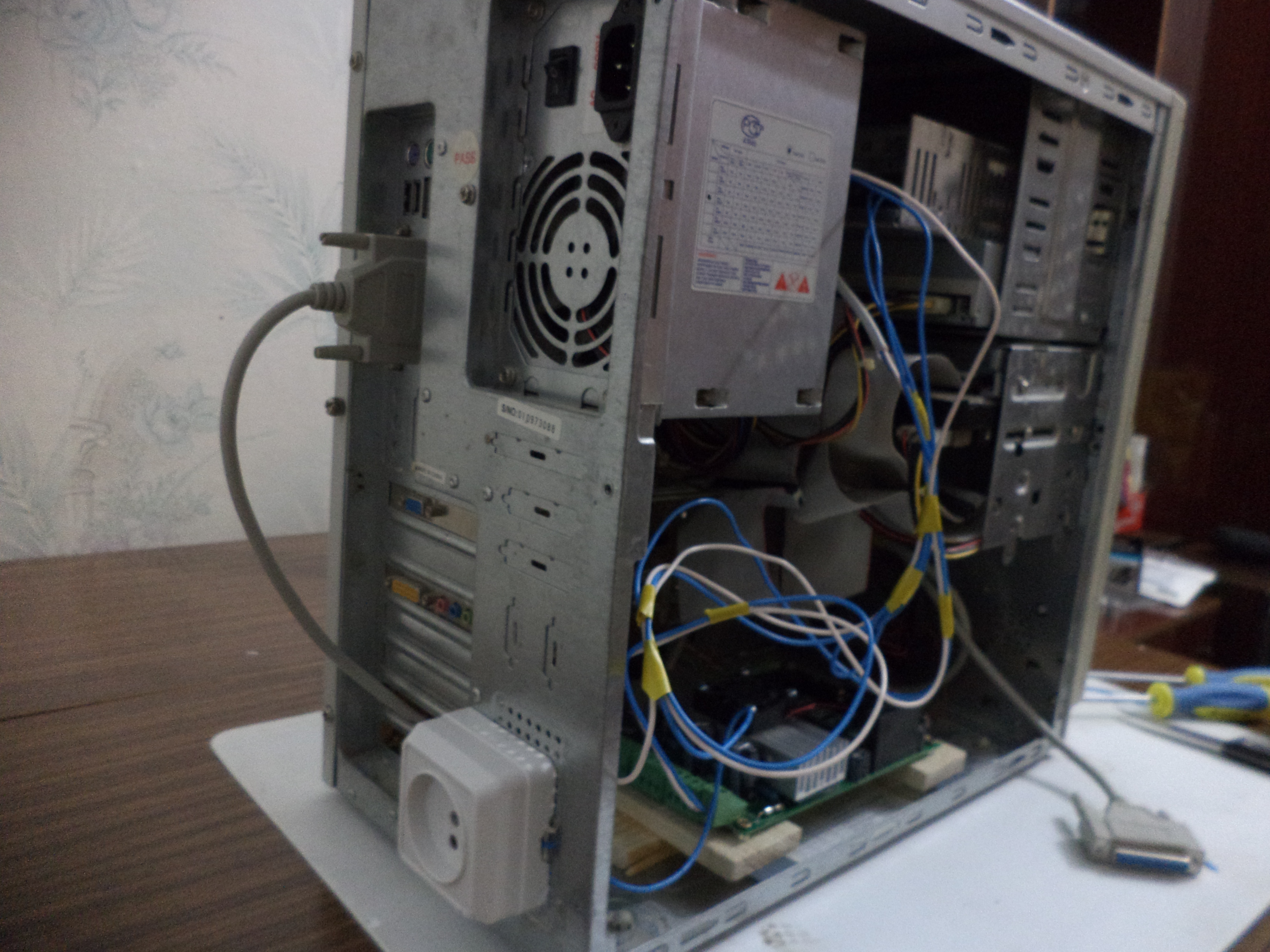

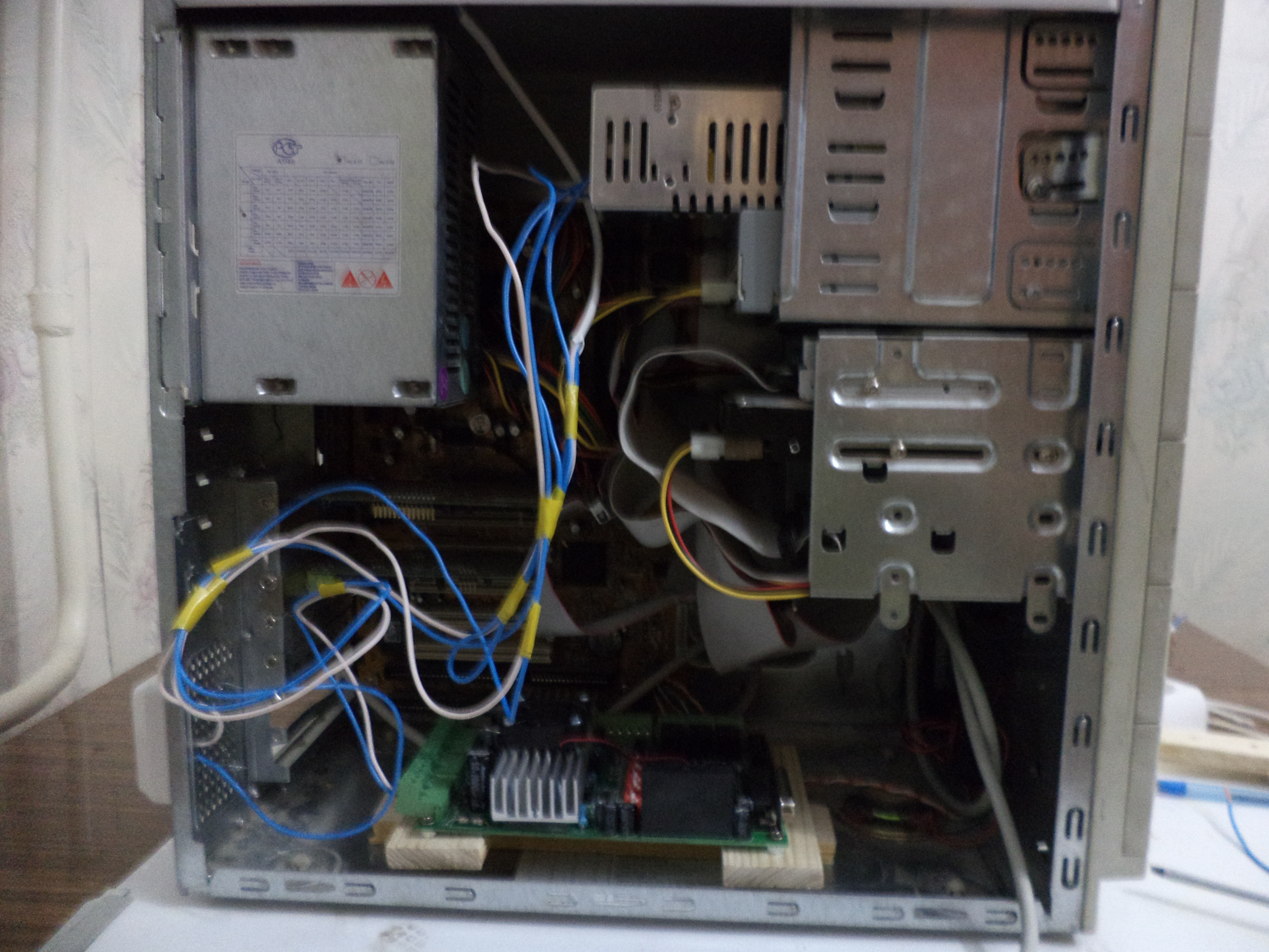

Тихими темпами дело пошло.
Начал с самого простого. В системный блок переехала платка и блок питания.
DSC00312.JPG (2813 просмотров) <a class='original' href='./download/file.php?id=42663&mode=view' target=_blank>Загрузить оригинал (5.14 МБ)</a>
DSC00313.JPG (2813 просмотров) <a class='original' href='./download/file.php?id=42664&mode=view' target=_blank>Загрузить оригинал (5.11 МБ)</a>
DSC00314.JPG (2813 просмотров) <a class='original' href='./download/file.php?id=42665&mode=view' target=_blank>Загрузить оригинал (5.16 МБ)</a>
Завтра пойду добывать 4-рех жильный провод и какие-нибудь быстро съемные соединения.
Я очень очень молодой электрик ;)

А 220 В для фрезера коммутируются через релюшку на плате?
colosimo
Сообщения: 249
Зарегистрирован: 07 окт 2014, 18:40
Репутация: 77
Настоящее имя: владимир
Откуда: Ульяновск
Re: Строим фанерный станок
Сообщение colosimo »
rean32 писал(а):А 220 В для фрезера коммутируются через релюшку на плате?
Это для меня пока сложно =)
Просто подключается к сетевому фильтру...
Фрезер никак не увязан с системой. Решение временно, надеюсь, пока на шпиндель не созрею.

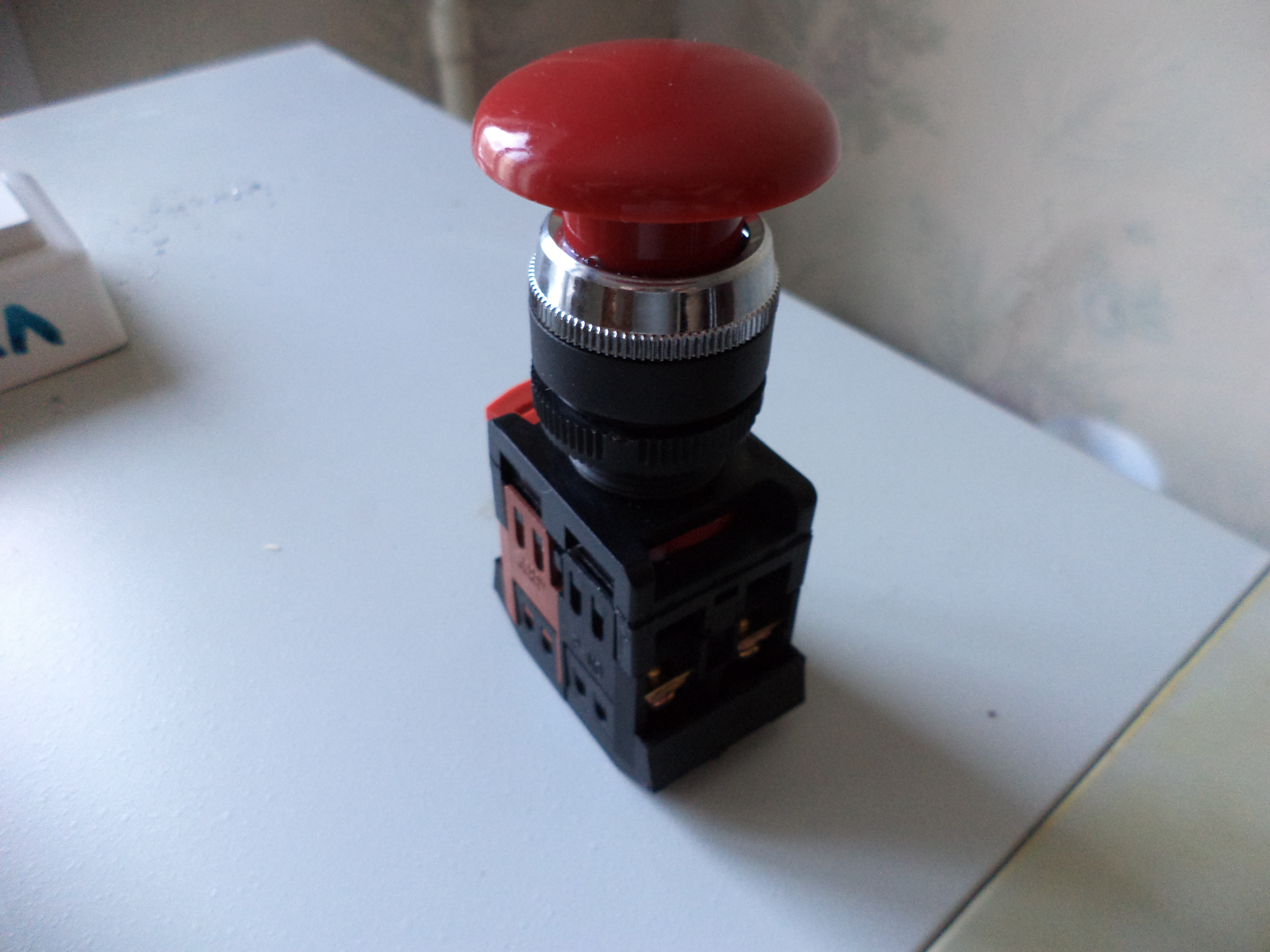

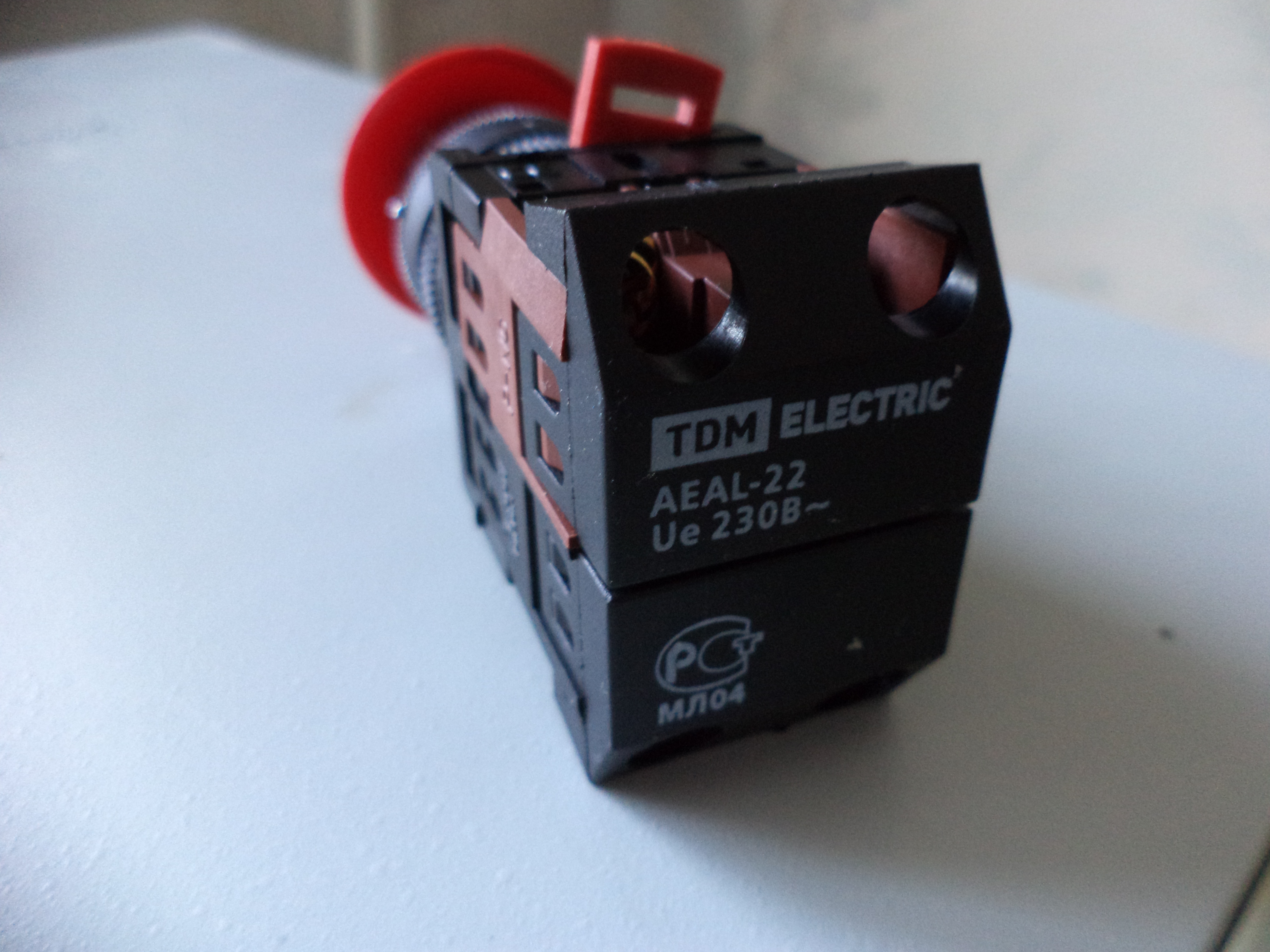

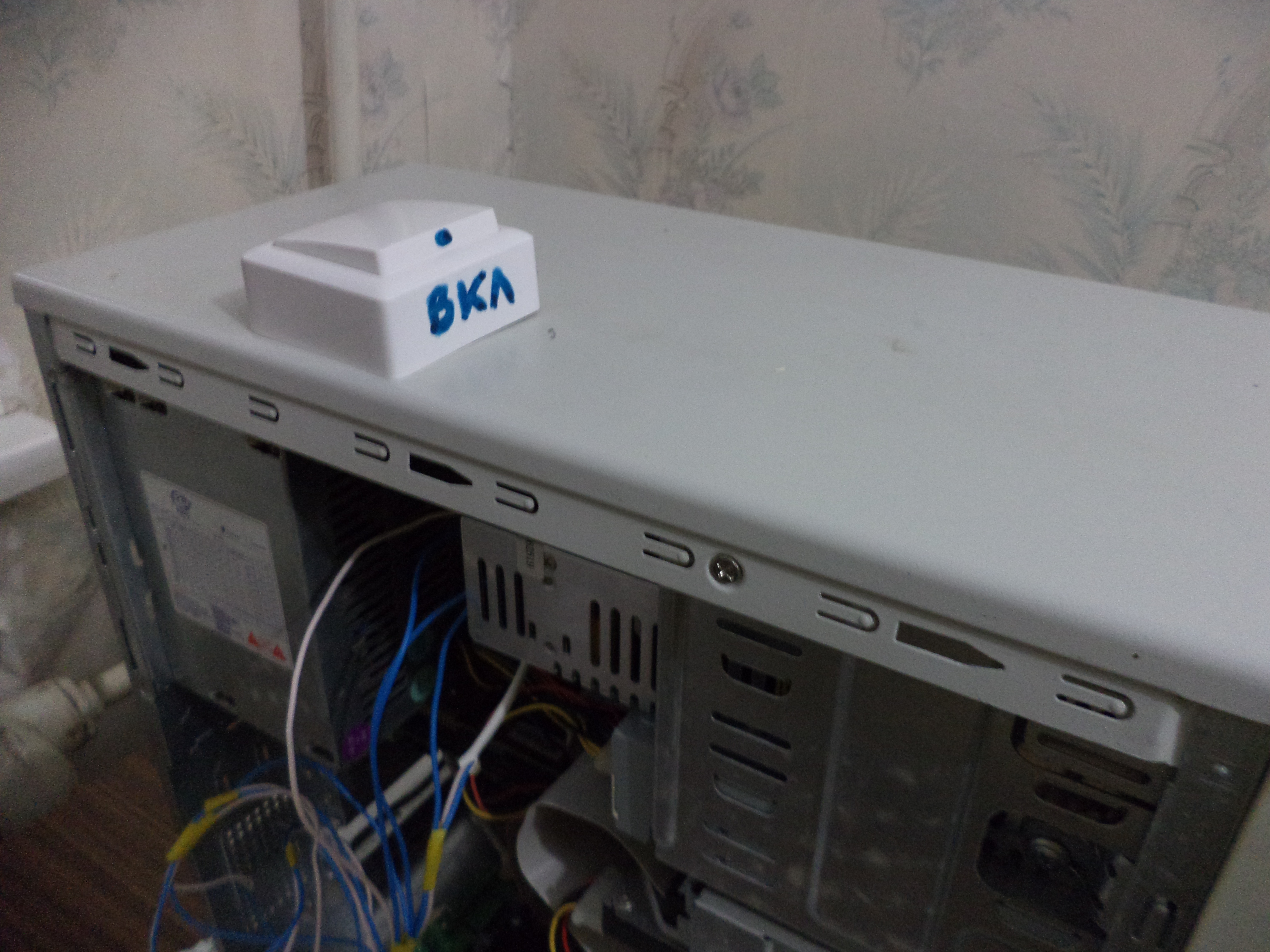

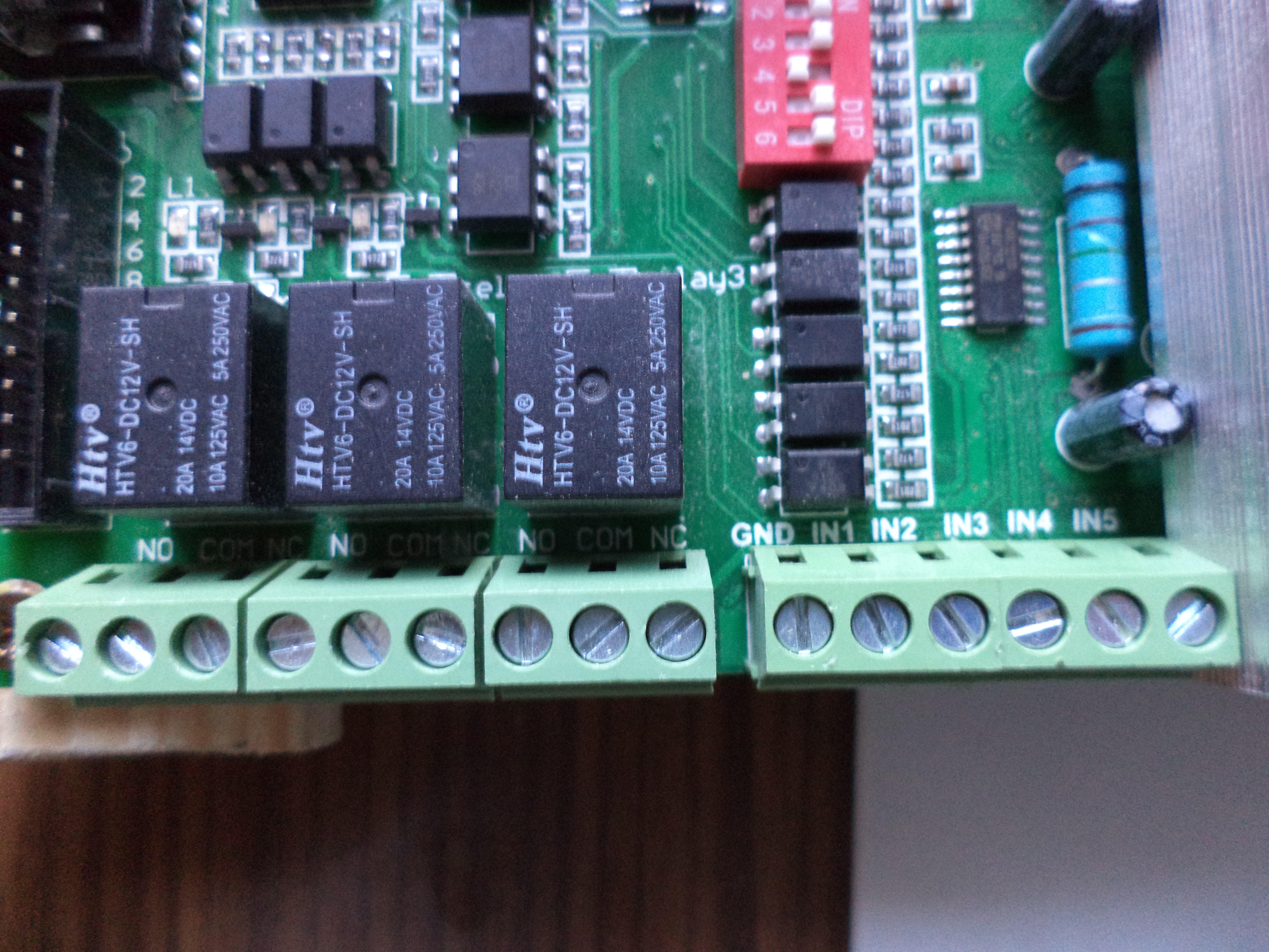

Преобрел вот такую вот кнопочку...
Повертел ей и совсем не понял как ее привязать к плате. Прошу помощи.
Естоп через плату это не естоп. Должна вырубать силовую часть нафиг а плате только сообщать об этом факте.
colosimo
Сообщения: 249
Репутация: 77
Откуда: Ульяновск
frezeryga писал(а):Естоп через плату это не естоп. Должна вырубать силовую часть нафиг а плате только сообщать об этом факте.
и каким образом это организовать? ... у меня есть вон выключатель, все вырубит) притом он и плату вырубит)
Путь от фанерного станка к Вектронику А2 http://www.cnc-club.ru/forum/viewtopic.php?f=3&t=6323

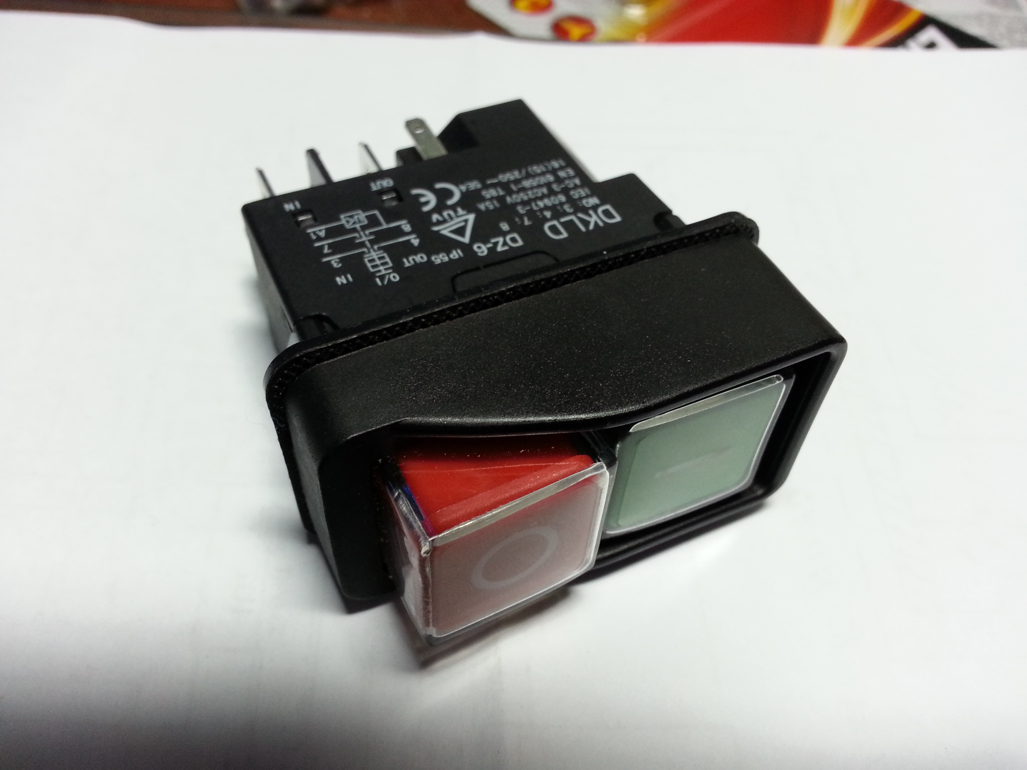

Поставить магнитный контактор на силовую часть. Выключатель недело на общее питание нужен нормальный рубильник.
Либо использовать такую кнопку. В ней внутри контактор стоит.
20150208_150516.jpg (2713 просмотров) <a class='original' href='./download/file.php?id=42724&mode=view' target=_blank>Загрузить оригинал (1.21 МБ)</a>

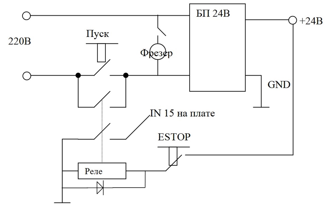

rean32
Сообщения: 443
Репутация: 84
Сообщение rean32 »
Можно через релюшку сделать. Нажимаем кнопку ПУСК - подается питание на реле, оно удерживает контакты после отпускания кнопки ПУСК. При нажатии ЕСТОП - размыкается цепь реле, реле отключает общее питание. Вторая контактная группа реле связана с платой, чтоб сказать компу о том, что кнопка нажата. Если реле с одной контактной группой, то плату можно через оптрончик привязать.
Схема (2687 просмотров) <a class='original' href='./download/file.php?id=42738&mode=view' target=_blank>Загрузить оригинал (65.77 КБ)</a>
Схема
