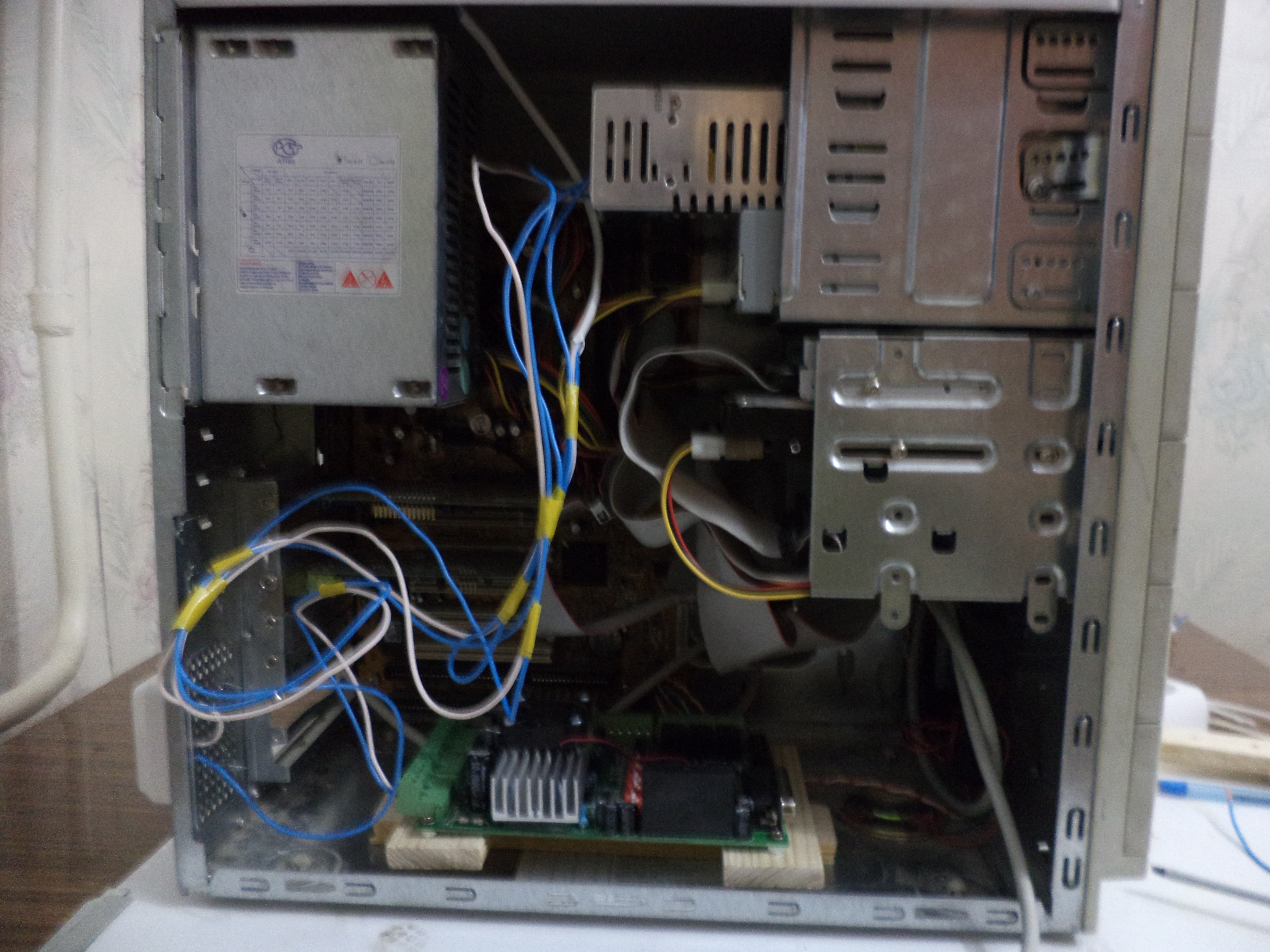

Тихими темпами дело пошло.
Начал с самого простого. В системный блок переехала платка и блок питания.
DSC00312.JPG (2812 просмотров) <a class='original' href='./download/file.php?id=42663&mode=view' target=_blank>Загрузить оригинал (5.14 МБ)</a>
DSC00313.JPG (2812 просмотров) <a class='original' href='./download/file.php?id=42664&mode=view' target=_blank>Загрузить оригинал (5.11 МБ)</a>
DSC00314.JPG (2812 просмотров) <a class='original' href='./download/file.php?id=42665&mode=view' target=_blank>Загрузить оригинал (5.16 МБ)</a>
Завтра пойду добывать 4-рех жильный провод и какие-нибудь быстро съемные соединения.
Я очень очень молодой электрик ;)

А 220 В для фрезера коммутируются через релюшку на плате?
colosimo
Сообщения: 249
Зарегистрирован: 07 окт 2014, 18:40
Репутация: 77
Настоящее имя: владимир
Откуда: Ульяновск
Re: Строим фанерный станок
Сообщение colosimo »
rean32 писал(а):А 220 В для фрезера коммутируются через релюшку на плате?
Это для меня пока сложно =)
Просто подключается к сетевому фильтру...
Фрезер никак не увязан с системой. Решение временно, надеюсь, пока на шпиндель не созрею.
