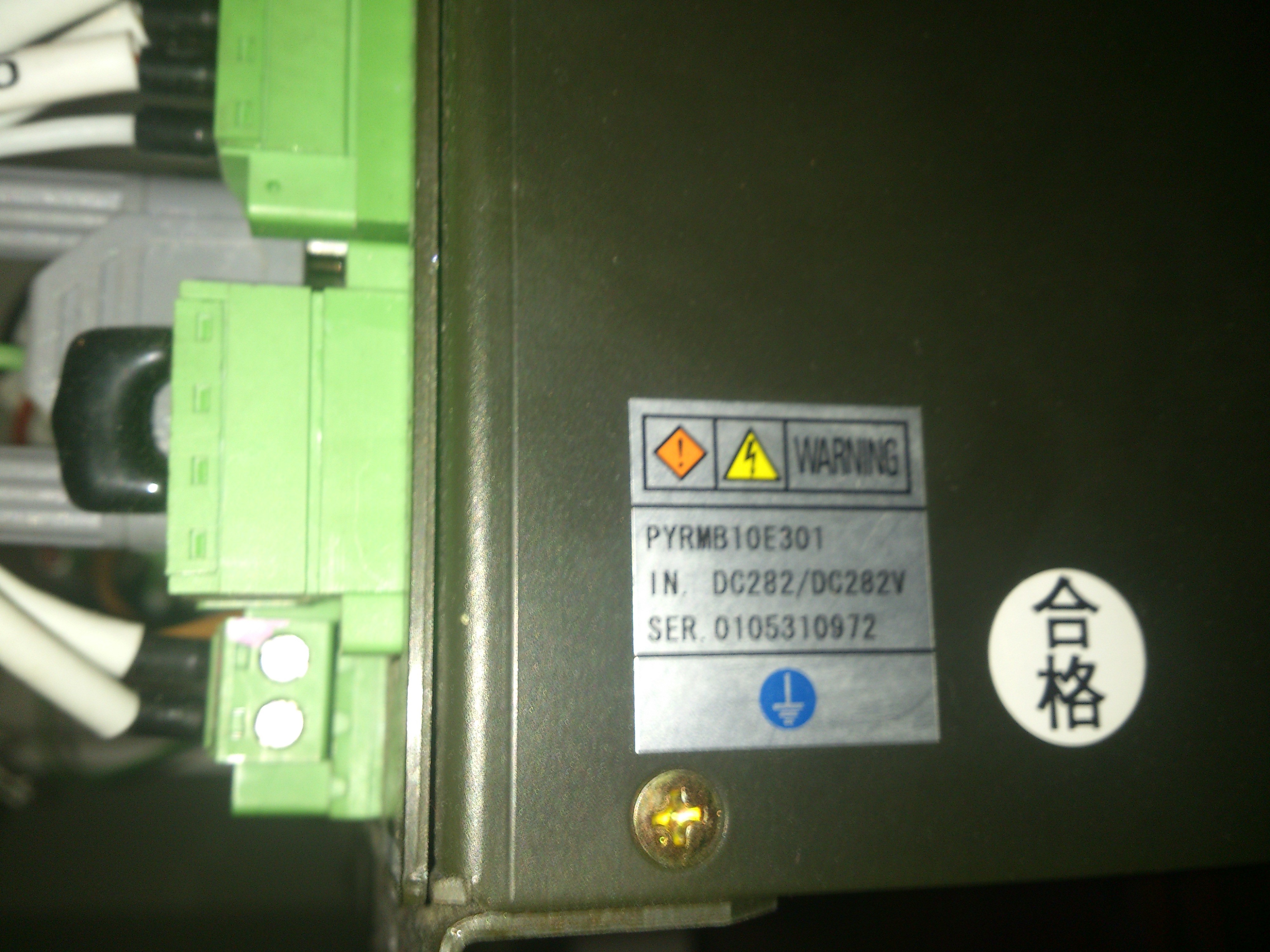

некие люди уничтожили (просто разрезали газорезкой пополам) вот такой агрегат. Привода отсутствовали, наверное из за меди, так как какие то фрагменты статоров валялись в корпусе агрегата.

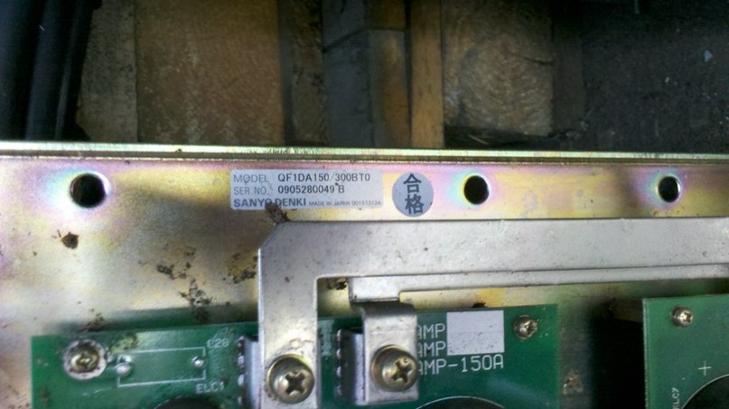

помимо этого в агрегате применялся вот такой "уcилитель" SANYO DENKI QF1DA150/300BT0
QF1DA150-300BT.jpg (2759 просмотров) <a class='original' href='./download/file.php?id=42320&mode=view' target=_blank>Загрузить оригинал (69.76 КБ)</a>
имелся так же вот такой узел SANYO DENKI PYRE 211111002, поверх была наклеена наклейка PYRE 111113002
в его составе модуль питания PYRPB 10E100 и пять серводрайверов PYRA015E0XXXST0_
все кабели и провода имеются,очень мягкие , маркировку при случае сфотаю.

по мануалу вместо ХХХ должна быть указана мощность мотора, но ни в мануале, ни в инете ответа нет...
похожий узел продаётся на ебее, и отдельный усилители там то же есть, но к пониманию это ничего не добавляет.
если ориентироваться на табличку с самого агрегата, то получается, что вероятнее всего 4х100 ватт это и есть загадочный узел ...
может есть какие мысли про то, какие же моторы к нему можно попробовать подключить ? или писать на фирму изготовитель ?
100 ваттный панасоник так здорово крутится, может и этот узел удасться задействовать...

Лежит такой же узел Sanyo Denki, только на 3 мотора по 400 Ватт (Ваш на 5 моторов по 100 и 200 Ватт, если не ошибаюсь, то должен крутить моторы серии P3 и P5 типа http://www.ebay.com/itm/111447024733 или http://www.ebay.com/itm/351303500199) У меня шли вот такие моторы http://www.ebay.com/itm/351173707811. Продал. А хрень эта лежит. Проблема не моторы подобрать, а разобраться, как этой хренью управлять. Разберетесь - буду очень признателен, если сообщите.

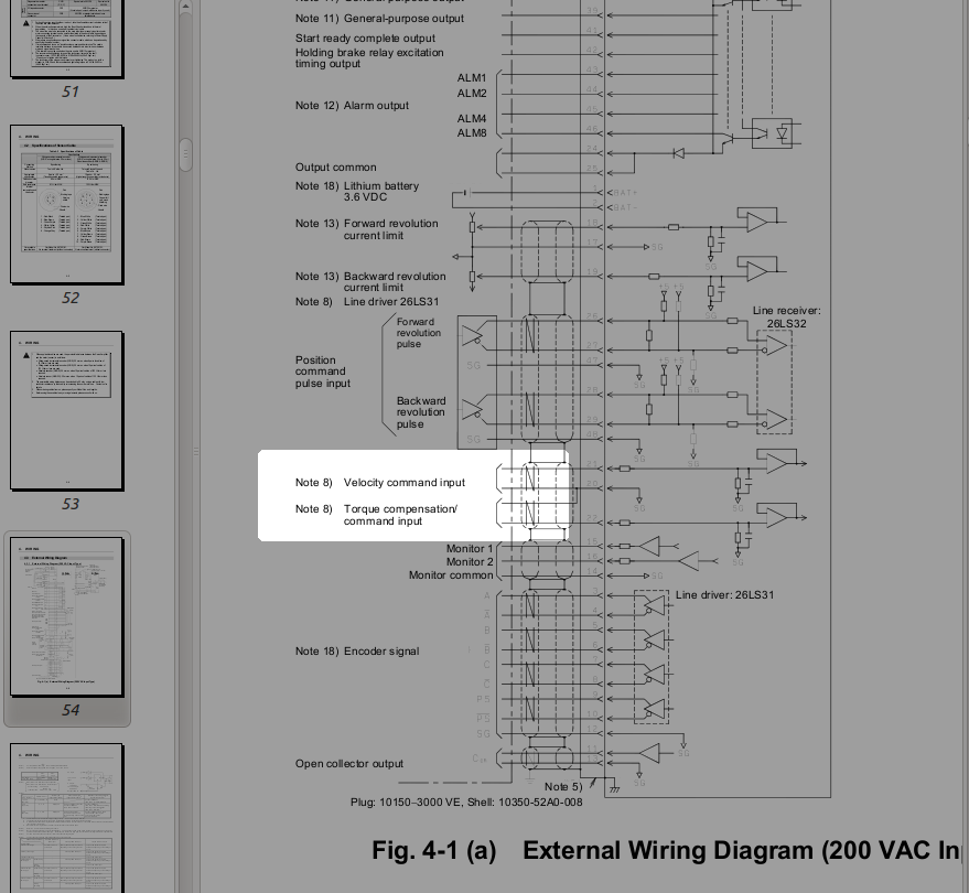

Если я не ошибаюсь - страница 54
M0001584J(PY2)-E.pdf
(7.49 МБ) 1470 скачиваний

Nick писал(а):Если я не ошибаюсь - страница 54
Посмотрел. Не понял, что должен был увидеть ;)

Вроде как есть управление по скорости:
2.png (2627 просмотров) <a class='original' href='./download/file.php?id=42540&mode=view' target=_blank>Загрузить оригинал (171.59 КБ)</a>
1.png (2627 просмотров) <a class='original' href='./download/file.php?id=42541&mode=view' target=_blank>Загрузить оригинал (146.12 КБ)</a>

Nick писал(а):Вроде как есть управление по скорости
серия драйверов не та. У нас PYR (PY только Rack-версия). Нет в них управляющего разъема. Управление идет по шине через Base-модуль.

большинство кабелей, жгутов, проводов в агрегате шло к гигантского размера плате, см 50х50 примерно,очень плотно набитой всякими процессорами, логикой и пр..
весь периметр платы- сплошные разъёмы... а ведь где-то ещё и пульт должен был быть :)
для интереса , конечно надо бы и в модуль питания заглянуть, узнать,что за микросхема за ввод-вывод отвечает...
созрею, напишу производителю,спрошу про мануал и протокол... ответит по делу - хорошо, нет - так на метизы или на ебей ;)
