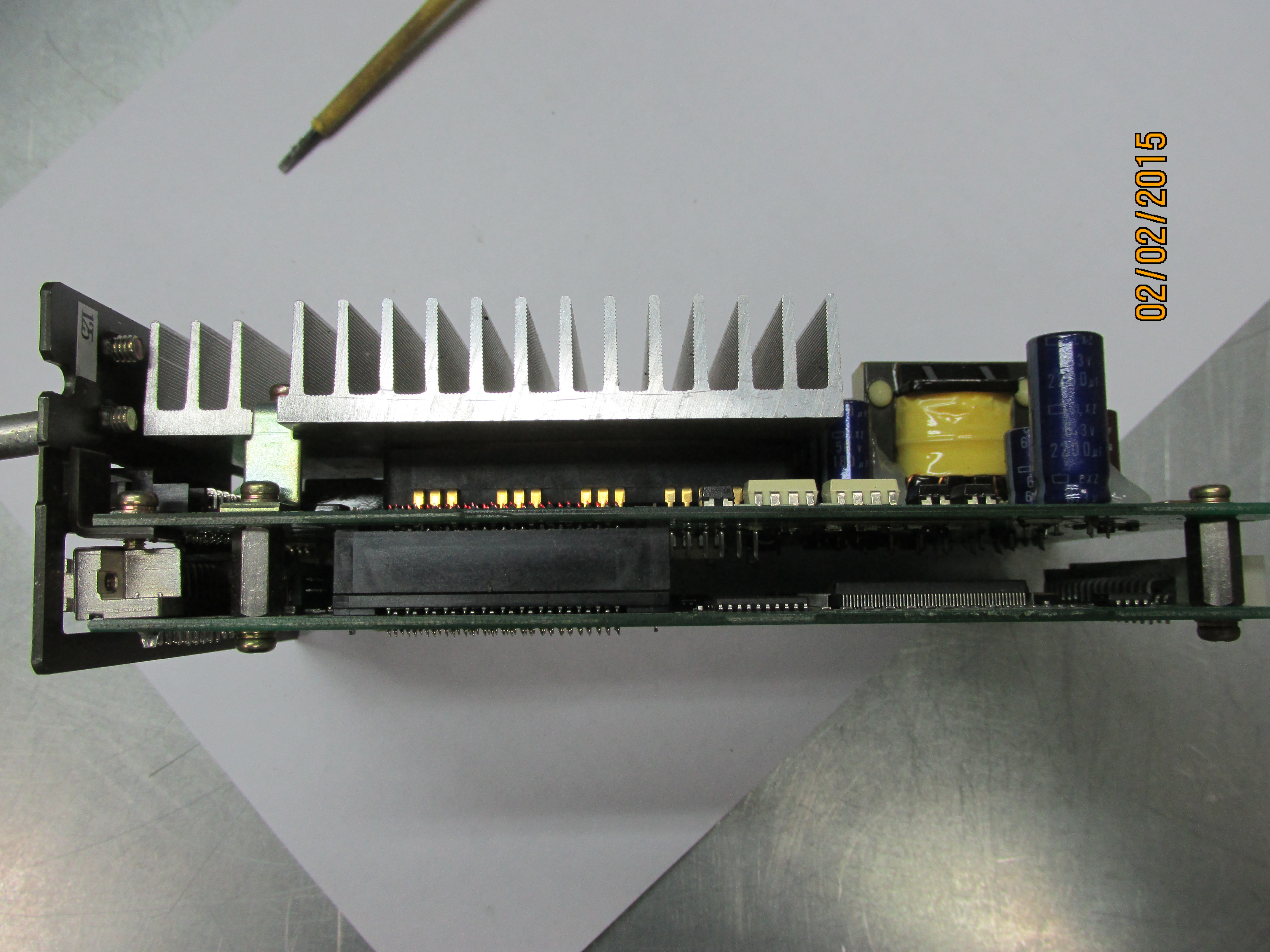

некие люди уничтожили (просто разрезали газорезкой пополам) вот такой агрегат. Привода отсутствовали, наверное из за меди, так как какие то фрагменты статоров валялись в корпусе агрегата.
табличка.jpg (2787 просмотров) <a class='original' href='./download/file.php?id=42314&mode=view' target=_blank>Загрузить оригинал (84 КБ)</a>
мне достались кое какие узлы, в частности серводрайвер MSDA023A1A (200W) и MSDA013А1А (100W)
эти два находились в отдельном металлическом ящике с надписью ARM и соединялись с вот таким контроллером
OMRON SYSMAC CJ1G CPU 42 H
sysmac.jpg (2787 просмотров) <a class='original' href='./download/file.php?id=42319&mode=view' target=_blank>Загрузить оригинал (73.86 КБ)</a>
100 ваттный драйвер после подключения мотора в режиме run trial работает, вал со шпонкой пальцами не остановить.
помимо этого в агрегате применялся вот такой "уcилитель" SANYO DENKI QF1DA150/300BT0
QF1DA150-300BT.jpg (2787 просмотров) <a class='original' href='./download/file.php?id=42320&mode=view' target=_blank>Загрузить оригинал (69.76 КБ)</a>
имелся так же вот такой узел SANYO DENKI PYRE 211111002, поверх была наклеена наклейка PYRE 111113002
в его составе модуль питания PYRPB 10E100 и пять серводрайверов PYRA015E0XXXST0_
все кабели и провода имеются,очень мягкие , маркировку при случае сфотаю.
bl super 1.jpg (2787 просмотров) <a class='original' href='./download/file.php?id=42322&mode=view' target=_blank>Загрузить оригинал (70.51 КБ)</a>
IMG_1396.jpg (2787 просмотров) <a class='original' href='./download/file.php?id=42323&mode=view' target=_blank>Загрузить оригинал (3.42 МБ)</a>
IMG_1395.jpg (2787 просмотров) <a class='original' href='./download/file.php?id=42324&mode=view' target=_blank>Загрузить оригинал (3.18 МБ)</a>
IMG_1391.jpg (2787 просмотров) <a class='original' href='./download/file.php?id=42325&mode=view' target=_blank>Загрузить оригинал (3.61 МБ)</a>
IMG_1397.jpg (2787 просмотров) <a class='original' href='./download/file.php?id=42326&mode=view' target=_blank>Загрузить оригинал (4.15 МБ)</a>
IMG_1398.jpg (2787 просмотров) <a class='original' href='./download/file.php?id=42327&mode=view' target=_blank>Загрузить оригинал (2.93 МБ)</a>
IMG_1399.jpg (2787 просмотров) <a class='original' href='./download/file.php?id=42328&mode=view' target=_blank>Загрузить оригинал (3.59 МБ)</a>
IMG_1388.jpg (2787 просмотров) <a class='original' href='./download/file.php?id=42329&mode=view' target=_blank>Загрузить оригинал (3.42 МБ)</a>
IMG_1387.jpg (2787 просмотров) <a class='original' href='./download/file.php?id=42330&mode=view' target=_blank>Загрузить оригинал (3.52 МБ)</a>
IMG_1379.jpg (2787 просмотров) <a class='original' href='./download/file.php?id=42331&mode=view' target=_blank>Загрузить оригинал (3.03 МБ)</a>
IMG_1384.jpg (2787 просмотров) <a class='original' href='./download/file.php?id=42332&mode=view' target=_blank>Загрузить оригинал (2.9 МБ)</a>
по мануалу вместо ХХХ должна быть указана мощность мотора, но ни в мануале, ни в инете ответа нет...
похожий узел продаётся на ебее, и отдельный усилители там то же есть, но к пониманию это ничего не добавляет.
если ориентироваться на табличку с самого агрегата, то получается, что вероятнее всего 4х100 ватт это и есть загадочный узел ...
может есть какие мысли про то, какие же моторы к нему можно попробовать подключить ? или писать на фирму изготовитель ?

Лежит такой же узел Sanyo Denki, только на 3 мотора по 400 Ватт (Ваш на 5 моторов по 100 и 200 Ватт, если не ошибаюсь, то должен крутить моторы серии P3 и P5 типа http://www.ebay.com/itm/111447024733 или http://www.ebay.com/itm/351303500199) У меня шли вот такие моторы http://www.ebay.com/itm/351173707811. Продал. А хрень эта лежит. Проблема не моторы подобрать, а разобраться, как этой хренью управлять. Разберетесь - буду очень признателен, если сообщите.

гадать на кофейной гуще - не мой конек. А управляются скорее всего по линии 485 (или 422) интерфейса, который расположен на модуле PYRB

серия драйверов не та. У нас PYR (PY только Rack-версия). Нет в них управляющего разъема. Управление идет по шине через Base-модуль.

большинство кабелей, жгутов, проводов в агрегате шло к гигантского размера плате, см 50х50 примерно,очень плотно набитой всякими процессорами, логикой и пр..
весь периметр платы- сплошные разъёмы... а ведь где-то ещё и пульт должен был быть :)
для интереса , конечно надо бы и в модуль питания заглянуть, узнать,что за микросхема за ввод-вывод отвечает...
созрею, напишу производителю,спрошу про мануал и протокол... ответит по делу - хорошо, нет - так на метизы или на ебей ;)
