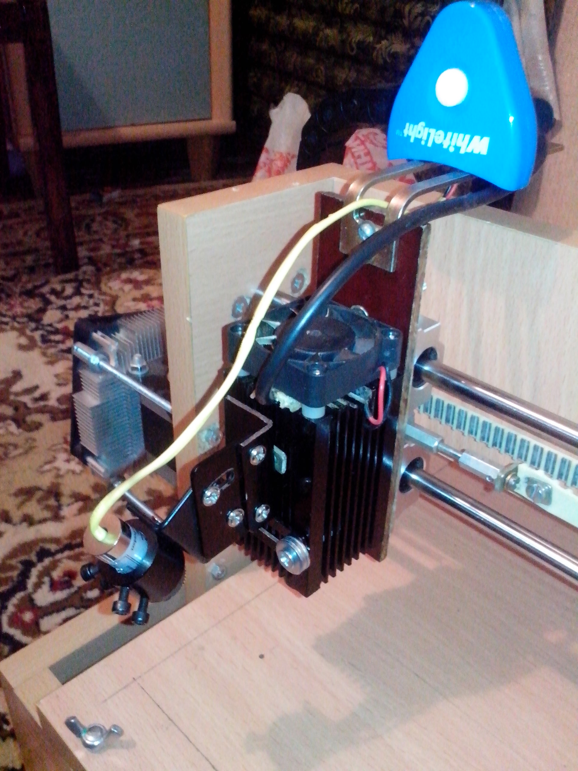

Re: Мой самодельный лазерный ЧПУ выжигатель.
Сообщение Тенгель »
Приколный станочек, несмотря на примитивные материалы, видно что у автора руки не из задницы растут :hehehe:
Отдельно понравилось вот это :
линейный.jpg (9147 просмотров) <a class='original' href='./download/file.php?id=40437&mode=view' target=_blank>Загрузить оригинал (19.22 КБ)</a>
Использование сантехнических клипс для пластиковых труб в качестве корпусов линейных подшипников :good:

Всем привет. Сегодня мой станочек претерпел некоторые полезные доработки. Сделал лазерный указатель центра. Так же как и многие детали станка, новые запчасти я заказывал на Ebay. Заказал маленький лазерный модуль с пересечением двух линий (крестиком) и кронштейн к нему. Модуль 650nm 5mw, питается от одной батарейки 2530 3v(таблетка так называемая). Кронштейн пришлось немного доработать, кое что лишнее отпилить и кое где просверлить))) Так же было просверлено два отверстия в радиаторе охлаждения основного лазера. Отверстия под 4мм болтик и соответственно нарезал резьбу. Так же закрепил на корпусе станка USB hub на 4 порта с выключателями, тоже из Китая)))). С ним очень удобно, не надо лезть к задней стенке станка, что бы воткнуть флешку.

Добрый вечер Господа любители ЧПУ))) Видел на форуме тему про устранение люфтов линейного подшипника путем его распиливания с одной стороны и установкой регулировочного винта. Так вот столкнулся я тоже с люфтом опорных подшипников оси Х. У меня опорники стоят маленькие под вал 8мм и длинна всего 30мм. В начале люфт был не большой и это не сказывалось на качестве работы лазера. Но вчера начал выжигать фото и обнаружил, что точки, которые должны быть точками, немного смазываются и получается как буд то нет резкости. Посидел подумал и решил подшипники поменять на латунные втулки. Нагрузка на них мизерная будет, так что думаю походят долго. Сегодня токарю отдал вал и корпус опорника для точной подгонки размеров. Как я уже писал выше длинна корпуса 30мм, а втулки я сказал токарю сделать 40мм, по 5мм будут выступать по краям, тем самым увеличится площадь и сидеть будут надежнее. Завтра в обед заберу готовые втулки, выложу сюда фотки результата.
А как на лазер может влиять люфт? Уходит фокус, или раскачивается из стороны в сторону?
Можешь сфотать по крупнее эти точки.
Вполне может быть что дешевле было бы поставить еще по +1 каретке на рельсу.

Nick писал(а):А как на лазер может влиять люфт? Уходит фокус, или раскачивается из стороны в сторону?
Да лазер колбасит со стороны в сторону и из-за этого точки немного мажутся. Фотки пока нет. На днях сделаю и скину сюда.

Доброго времени суток всем. Сегодня забрал у токаря детали. Сначала была выточена втулка из латуни, но при ее испытании ее закусывало, так как не совсем качественный прокат вала. И решили сделать втулки из второпласта, очень да же не плохо получилось, скольжение хорошее. Вот так это выглядит сейчас.

Фторопласт текуч, очень быстро появятся люфты :)

AndyBig писал(а):Фторопласт текуч, очень быстро появятся люфты :)
там на них нагрузки практически нет. Появятся если то уже буду думать, что то еще))

Всем доброго времени суток. Собрал я ось Х на второпластовых втулках, очень доволен результатом, лазер ходит плавно не трясет его и не люфтит))) и тише работать станок стал.
