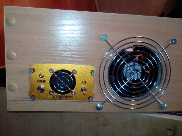

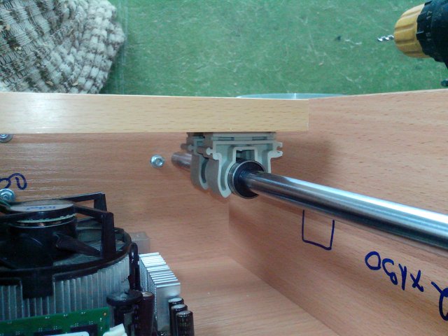

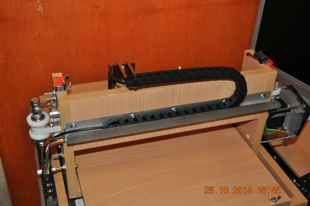

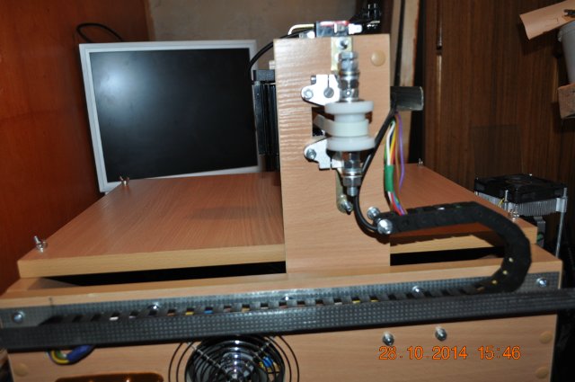

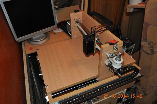

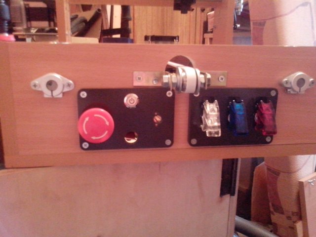

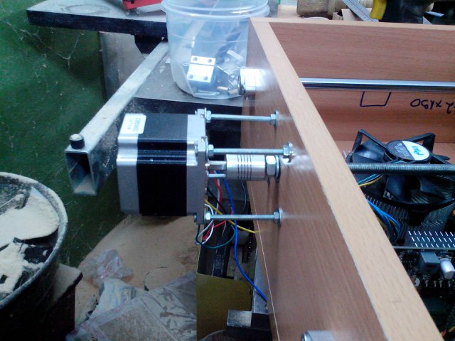

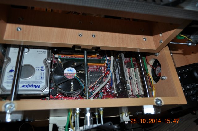

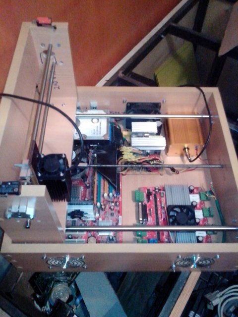

Всем привет. Собрал небольшой станок для лазерного выжигания подереву.

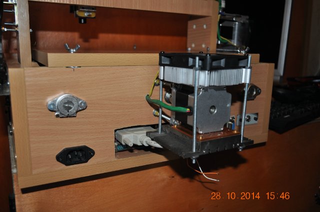

Переделал ось У под ремень, добавил кнопочек и выключателей.

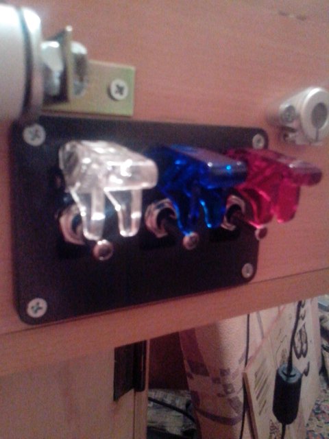

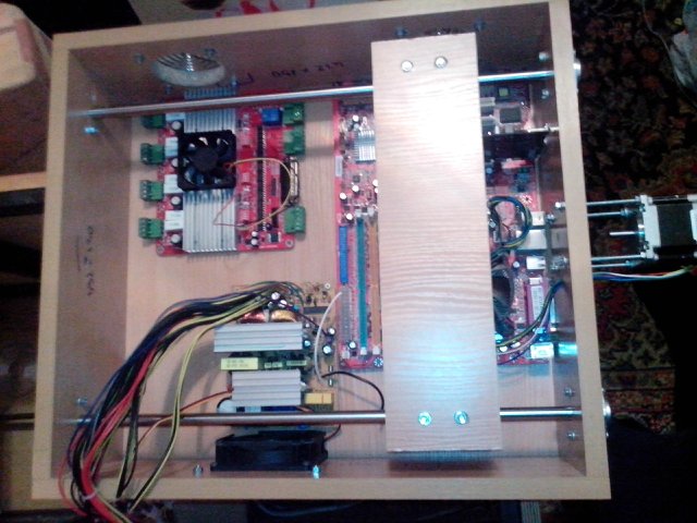

Кнопка аварийного останова еще не подключена. Рядом кнопка включения ПК. Ниже отверстие под кнопку перезагрузки. Кнопка уже установлена, но фотки не делал еще. Тумблера с защитой от случайного включения, белый тумблер отключает TTL модуляцию, синий вкл. выкл. лазера, красный вкл. выкл. контроллера ШД. Все это установлено на дюралевые пластины толщиной 6мм. Зачищал и красил пластины.

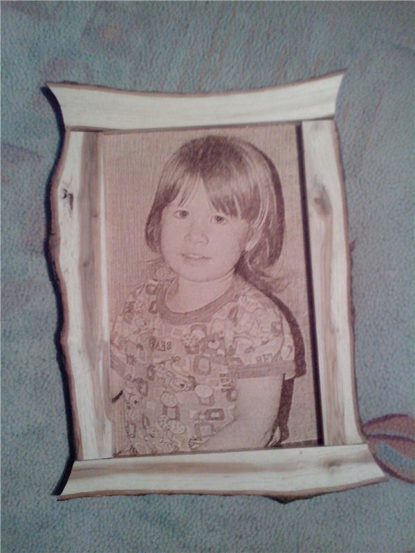

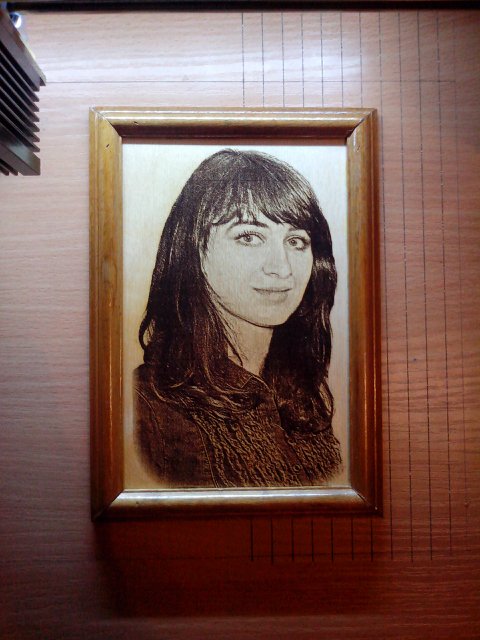

Фотография в подарок. Размер 110х175мм. Фанера 6мм. Выжигал точками. Количество точек 288 тысяч))) Станок выжигал без перерыва на обед и перекур 9 часов 55 минут). Да долго и муторно, но выжигание точками того стоит. В реале отлично фотка смотрится.
Фото дочки. Размеры точно не помню, подарил тёще)) Рамка сделана из веток дуба.

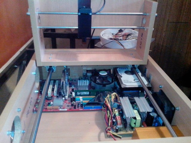

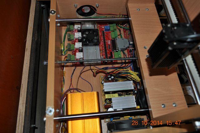

ШД nema23 0.8a 1.8°. Контроллер tb6560 4 оси, красная плата. Лазер 2 вата 450nm с TTL модуляцией. Направляющие оси У 12мм. Направляющие оси Х 8мм.

Сообщение Pavel-84 »
Лазер каким образом включается? через тот же контролер?

Сообщение berkut229 »
Pavel-84 писал(а):Лазер каким образом включается? через тот же контролер?
Да лазер подключен к выходу на 5-тую ось контроллера, на 17 пин dirZ
