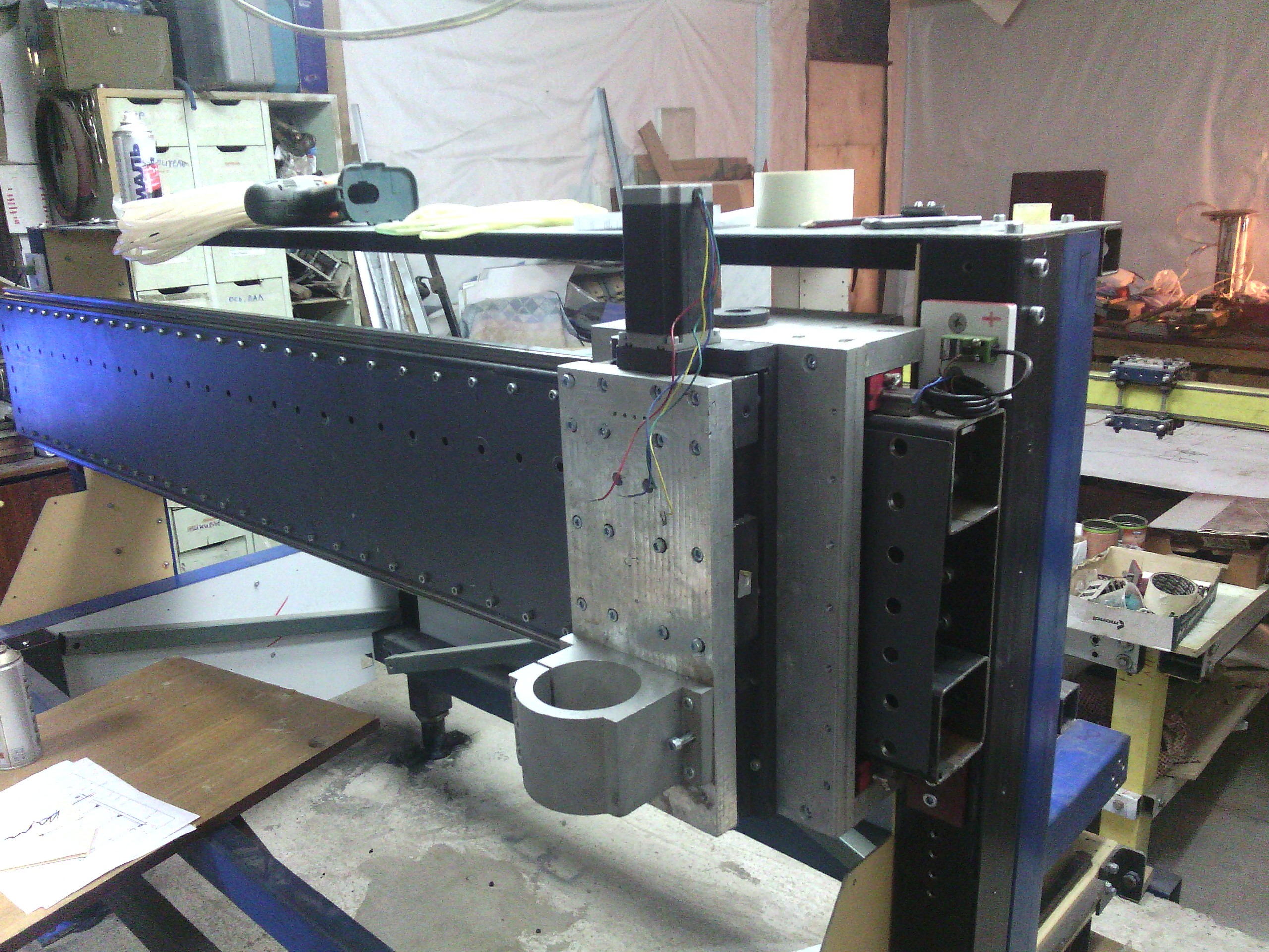

встовил раму и портал по нивелиру .
IMG_20150122_142816.jpg (4414 просмотров) <a class='original' href='./download/file.php?id=41373&mode=view' target=_blank>Загрузить оригинал (1.08 МБ)</a>
IMG_20150122_213540.jpg (4414 просмотров) <a class='original' href='./download/file.php?id=41374&mode=view' target=_blank>Загрузить оригинал (638.37 КБ)</a>
IMG_20150122_213546.jpg (4414 просмотров) <a class='original' href='./download/file.php?id=41375&mode=view' target=_blank>Загрузить оригинал (975.71 КБ)</a>
IMG_20150122_213744.jpg (4414 просмотров) <a class='original' href='./download/file.php?id=41377&mode=view' target=_blank>Загрузить оригинал (1.13 МБ)</a>
IMG_20150122_213753.jpg (4414 просмотров) <a class='original' href='./download/file.php?id=41378&mode=view' target=_blank>Загрузить оригинал (1.36 МБ)</a>
поставил заглушки на рельсы
IMG_20150122_213737.jpg (4414 просмотров) <a class='original' href='./download/file.php?id=41376&mode=view' target=_blank>Загрузить оригинал (1.08 МБ)</a>
и прикинул Z.
IMG_20150122_215937.jpg (4414 просмотров) <a class='original' href='./download/file.php?id=41379&mode=view' target=_blank>Загрузить оригинал (1.33 МБ)</a>
только в ней надо еще сверлить отверстия чтоб прикрутить
висит на шляпках просто .
завтра начну установку и настройку электромеханической части .

v.hudoleev
Зарегистрирован: 26 янв 2015, 12:18
Настоящее имя: Vladimir
Сообщение v.hudoleev »
Добрый день многоуважаемый master_70.
Если вас не затруднит, не могли бы вы ответить мне на один волнующий вопрос (причина появления которого является желание определиться для себя в выборе правильного решения).
При постройки оси Z почему был выбран вариант монтажа кареток на подвижной части?
Ведь ход оси получается меньше (да и жесткость то же). При обратном креплении как я правильно понимаю, добавиться только вес привода с винтом(это очень критично(заметно сказывается))?
Заранее благодарен за ответ.
master_70
Сообщения: 1922
Репутация: 317
Откуда: Московская_обл
Сообщение master_70 »
v.hudoleev писал(а):Добрый день многоуважаемый master_70.
первое что определило выбор если честно такой достался вариант . я его не делал
но! вариант такой устраивает теперь больше чем обратная . во первых это габариты в моем случае. при обратном высота каретки будет выше . я нехочу чтоб бегал движок вер вниз жеское крепление надежнее. ну а жескость можно увеличить за счет толшины.
и ... это т вариант сейчас просто временно портирован со старого станка . с помощью его сделаю новую каретку полностью но по тойже схеме на профильных рельсах.. и еще тут на пластине будут установлены плашки для резцов под поворотную ось. восновном для нарезки резьбы.
если есть вопросы в сайпе можно обсудить выскажу свою точку зрения . а там тебе решать чтои как.
теперь вот сегодня радосный день и долгожданный .. я чуть чуть оживил станок. :rail:
