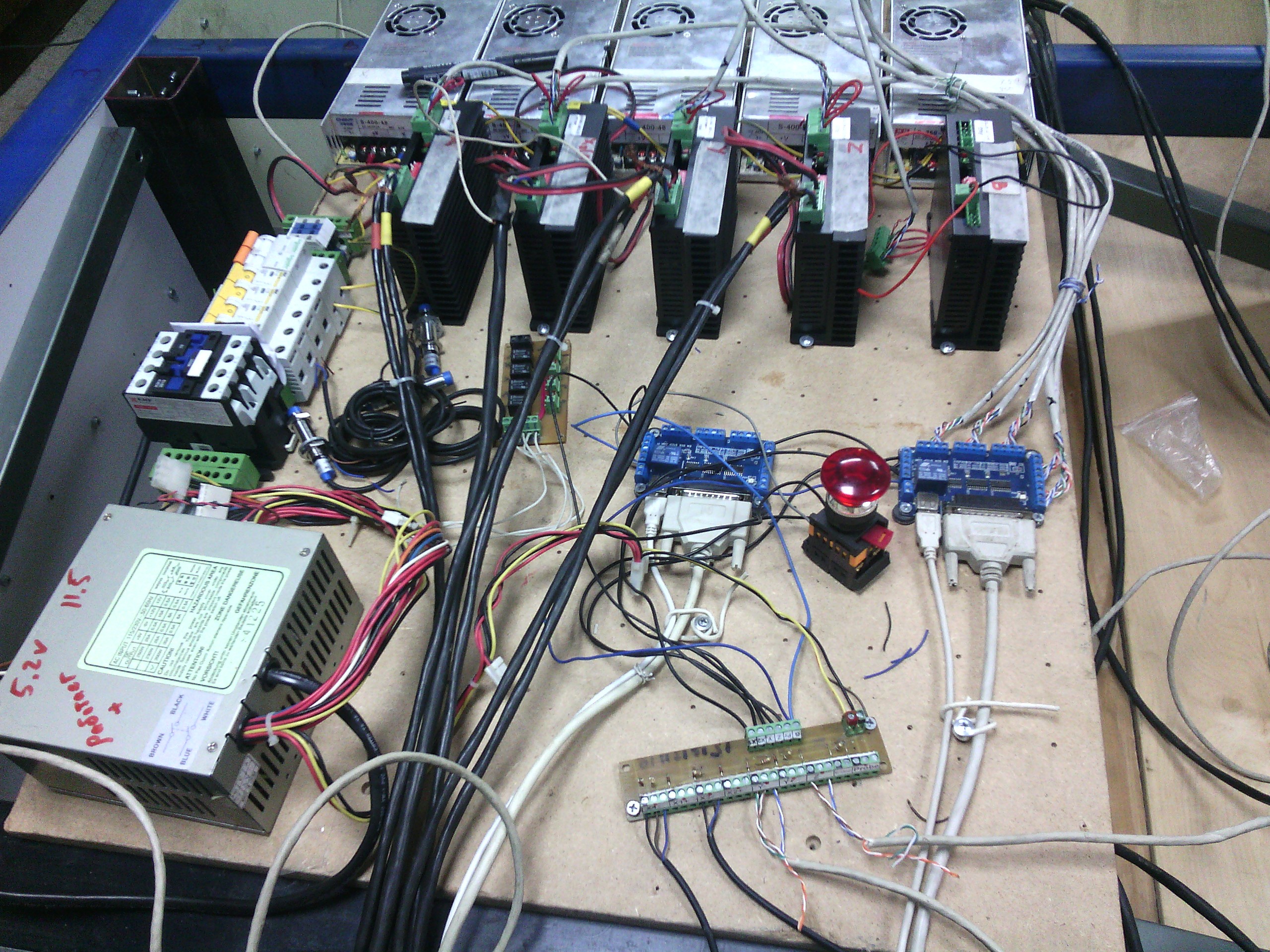

master_70
Сообщения: 1922
Репутация: 317
Откуда: Московская_обл
Сообщение master_70 »

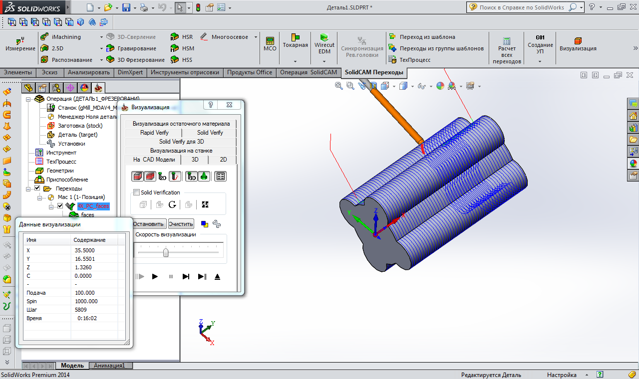

люди добры . может кто нибудь кинуть простой гкод на 4 оси для проверки всех осей на столе . . 3 оси работают проверил
хотелосьбы прогнать на 4 оси гкод . небольшой.
киньте пожалуста файлик у кого есть . для станка он не пригодится а на столе проверить . вполне.
http://www.zavetrom.ru

Так у тебя же 4 ось подчинена оси X и должна работать синхронно с ней ? то есть в g code у тебя все равно будет 3 оси.

Вот по пробуй на 4 оси
1.rar
(90.46 КБ) 354 скачивания
1.png (5081 просмотр) <a class='original' href='./download/file.php?id=40701&mode=view' target=_blank>Загрузить оригинал (263.35 КБ)</a>

crazydnb писал(а):Вот по пробуй на 4 оси
1.rar
еще раз спасибо . запустил уп . ситуация следующая.
все оси кроме 4 не крутятся . подозреваю что уу тебя стоит в уп А , а у меня поворотка подключина к В . это может повлиять или нет ??
или какая нить другая прчина . в уп должно быть на поворотку назначено В . или подчиненной сделать В а повороткой А??
master_70
Сообщения: 1922
Репутация: 317

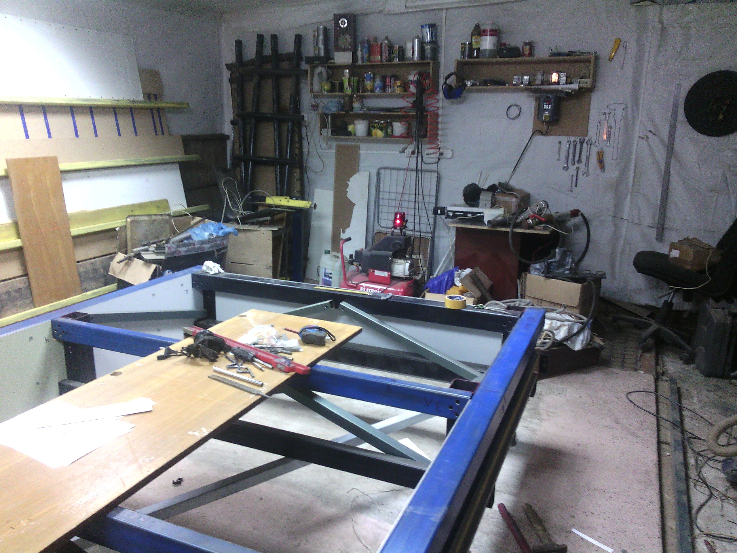

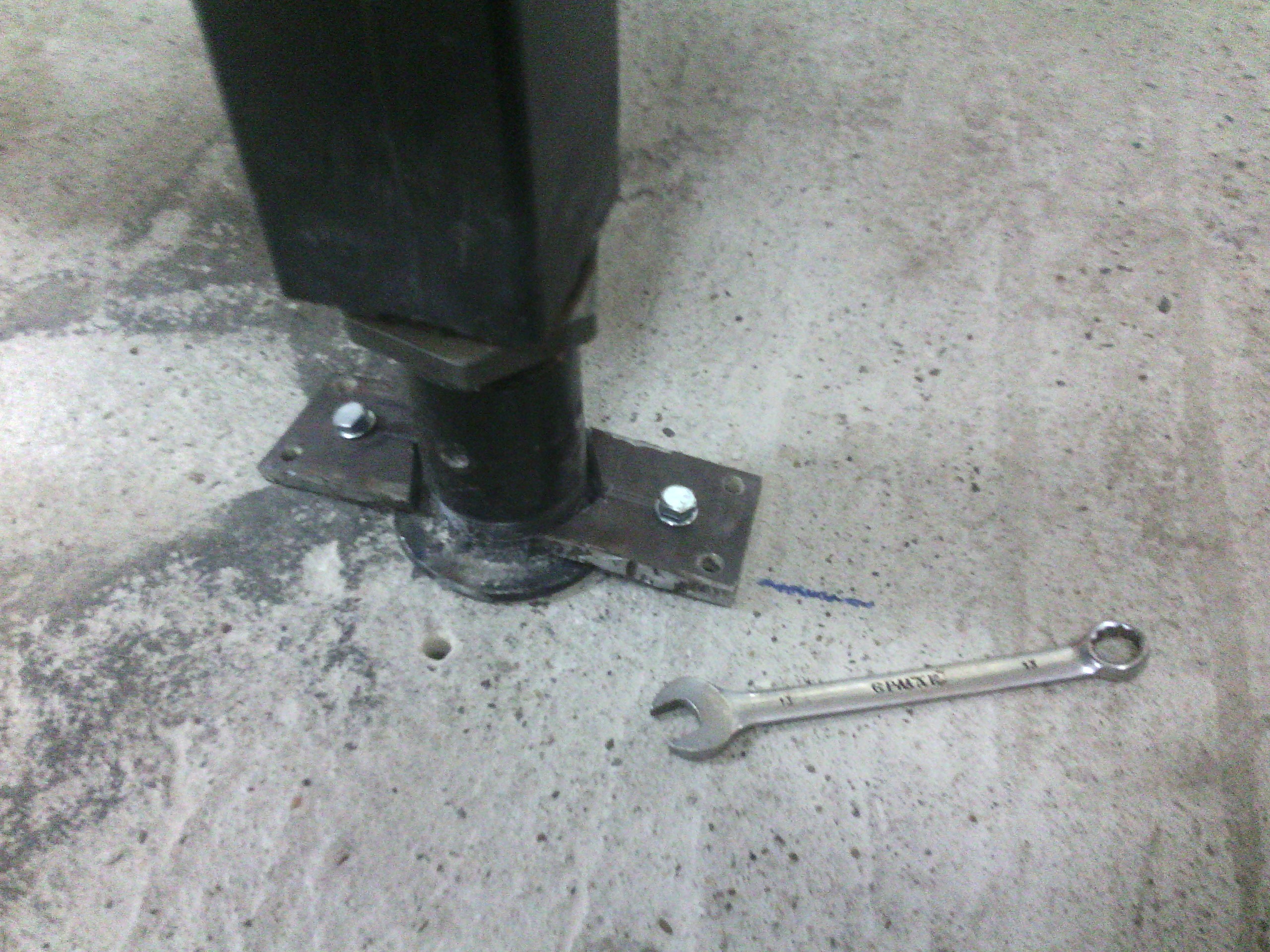

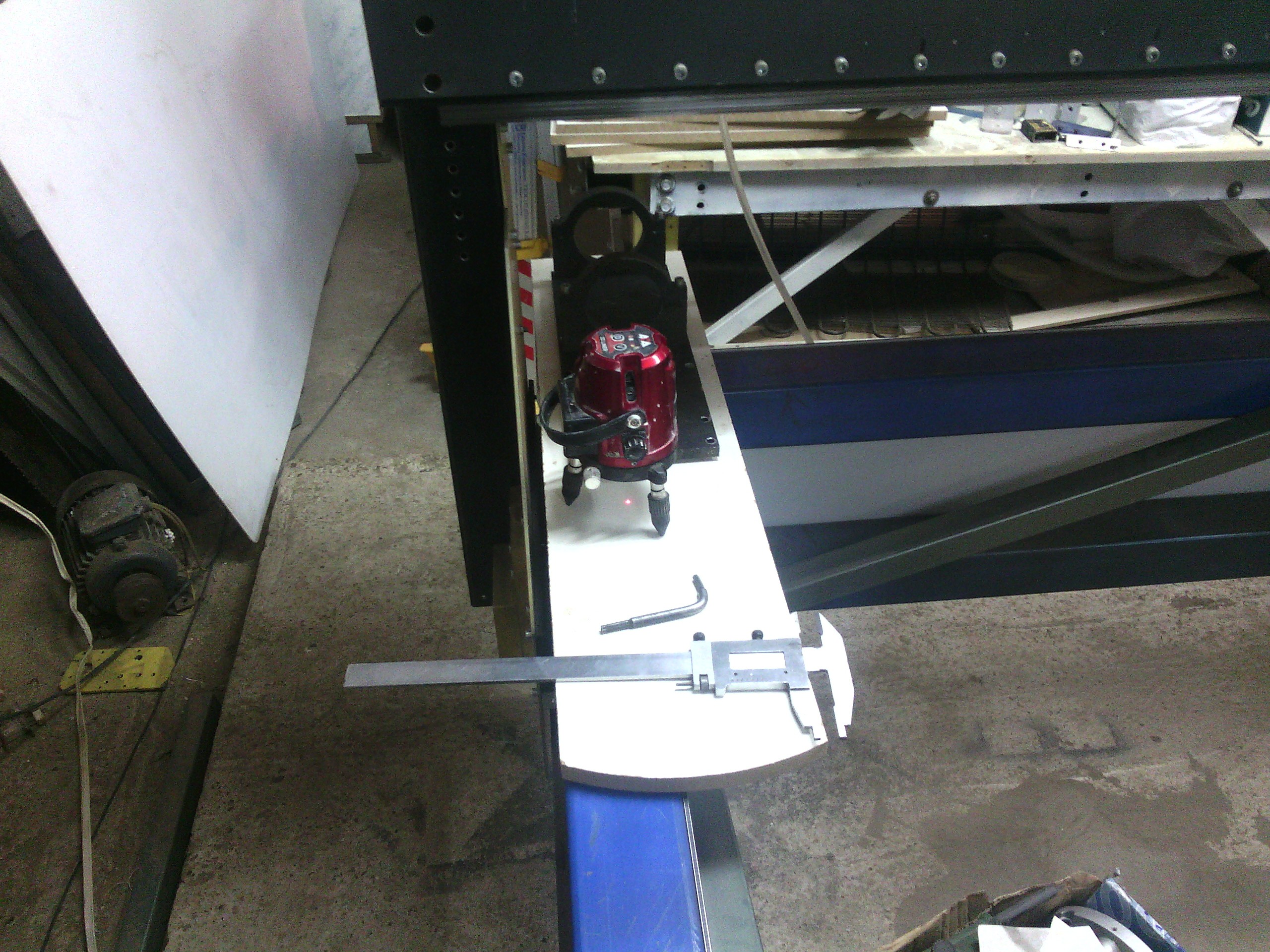

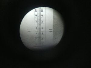

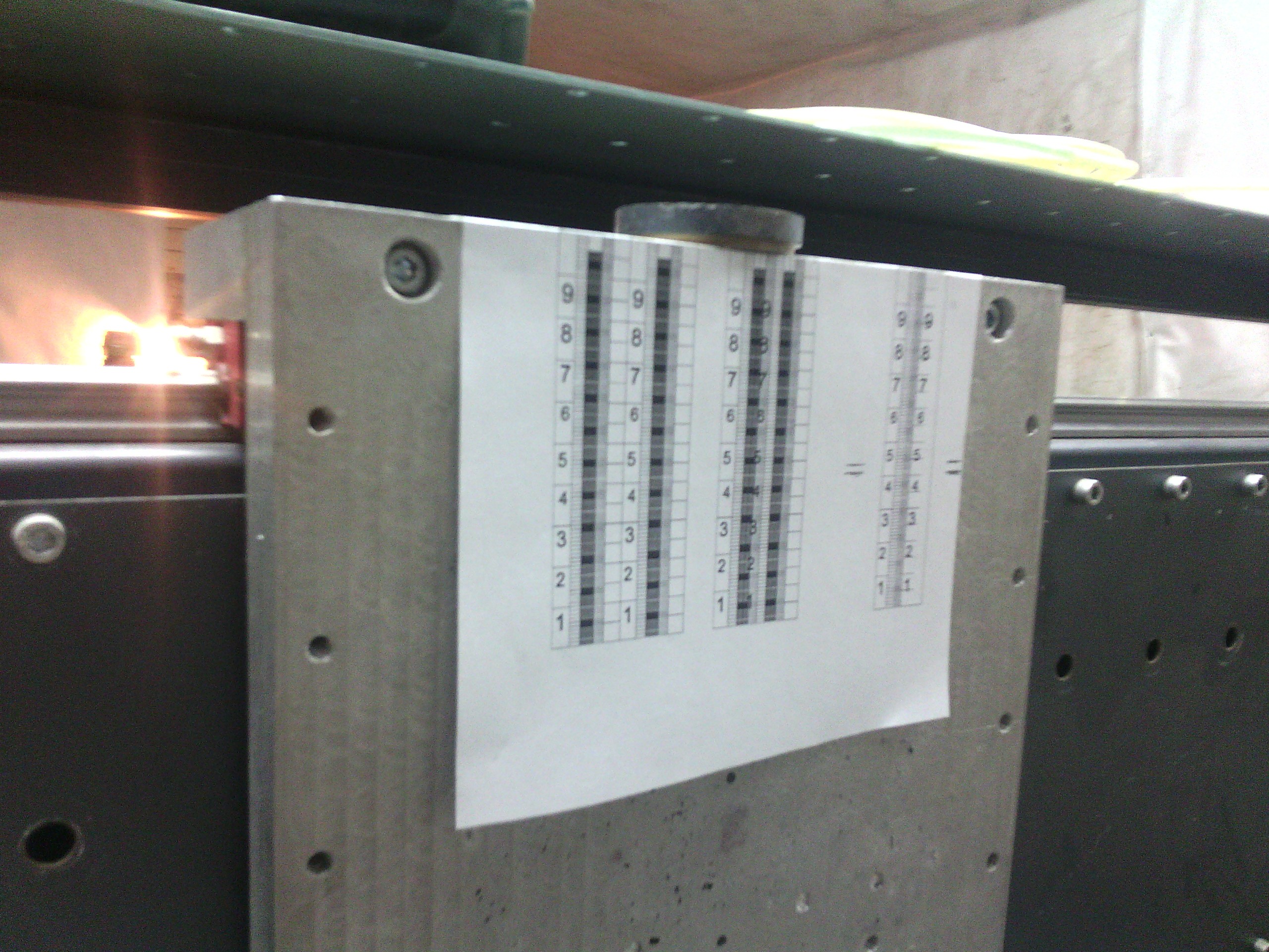

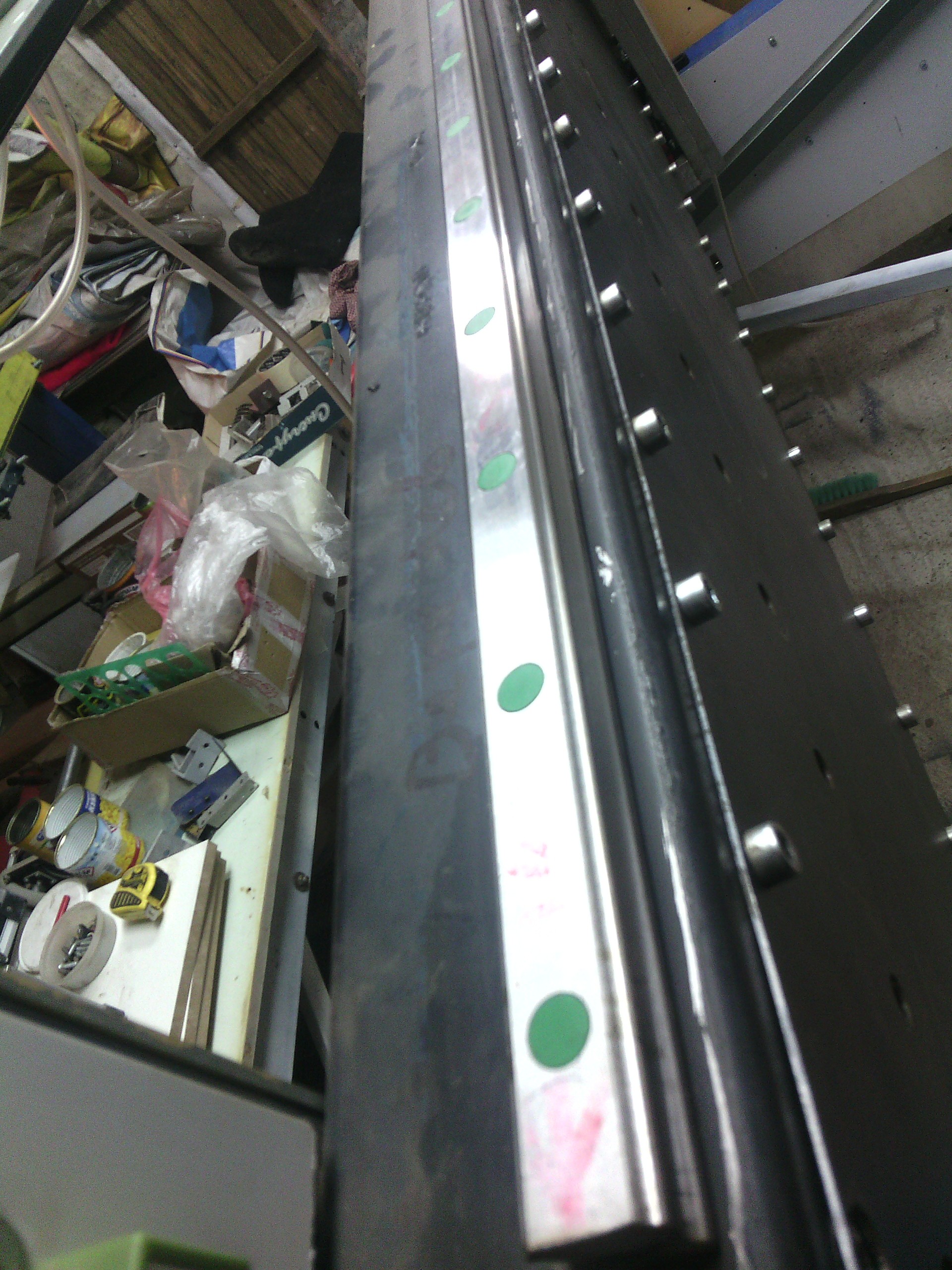

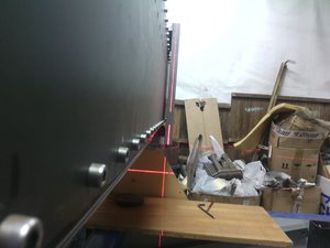

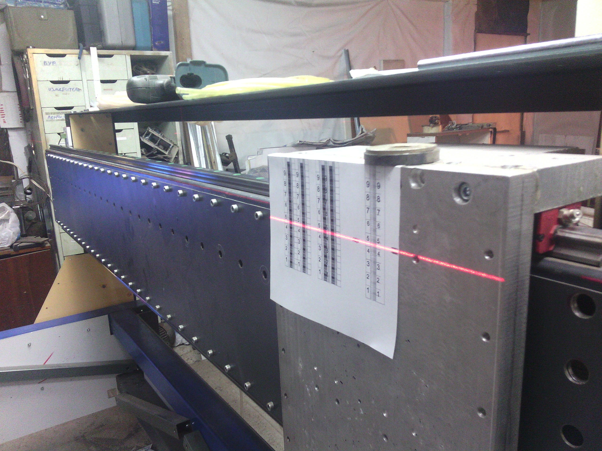

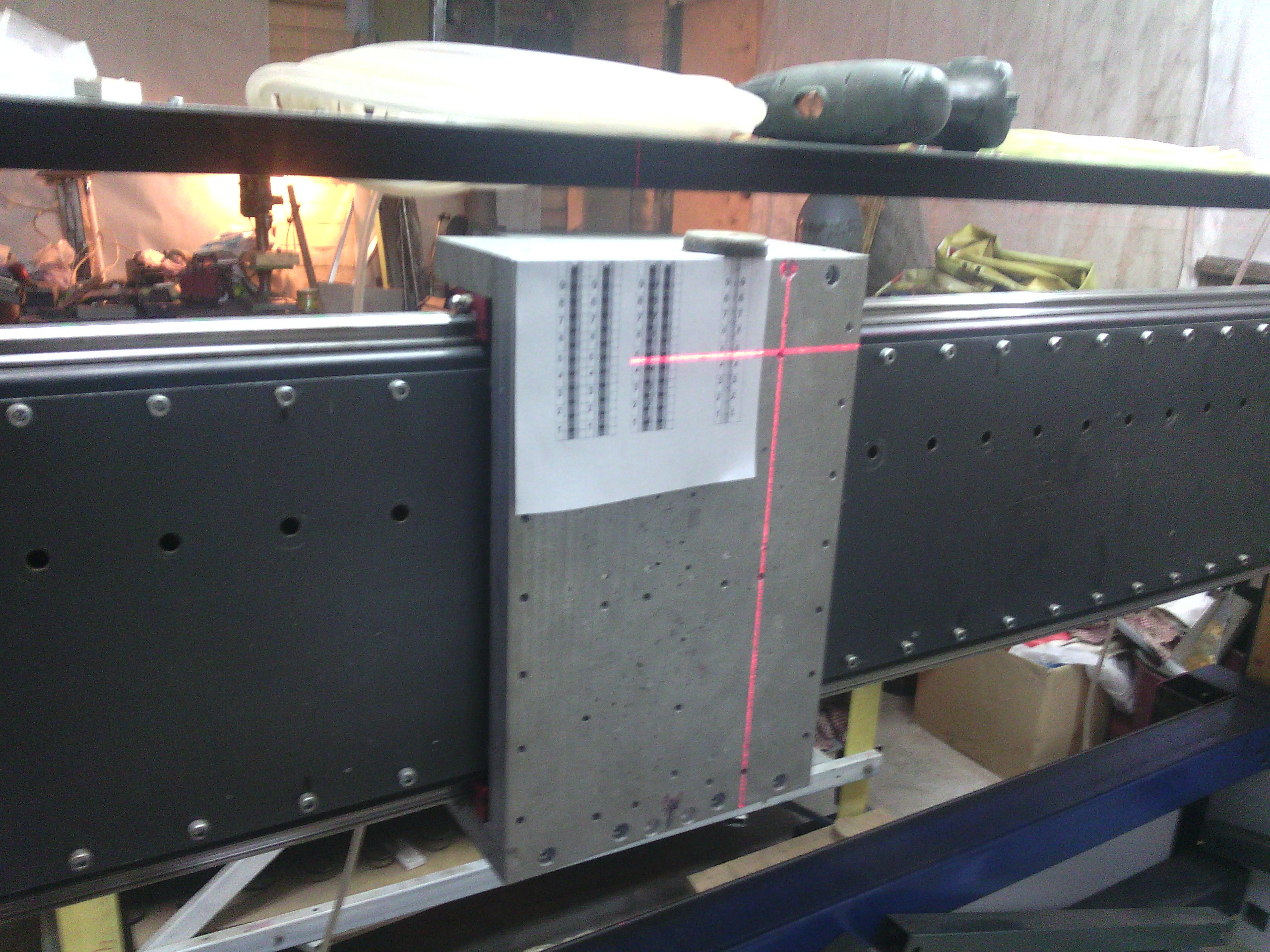

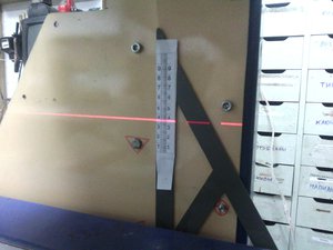

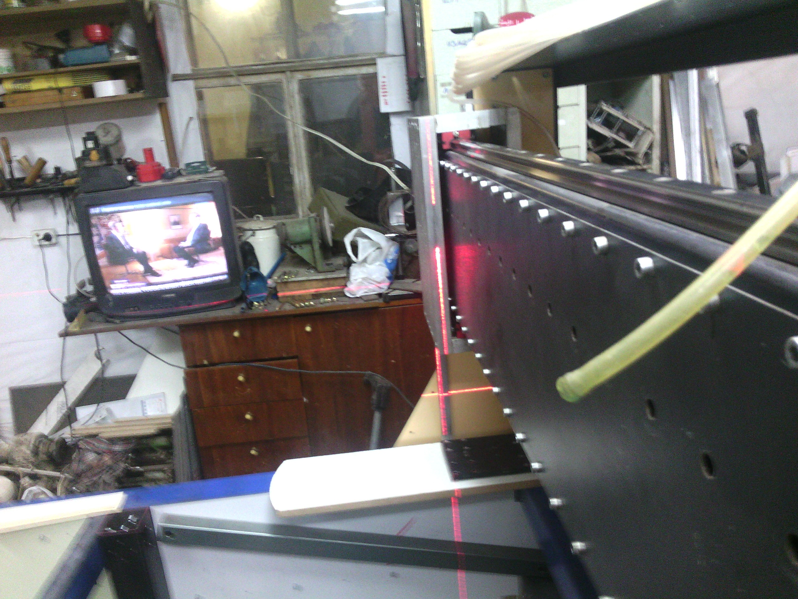

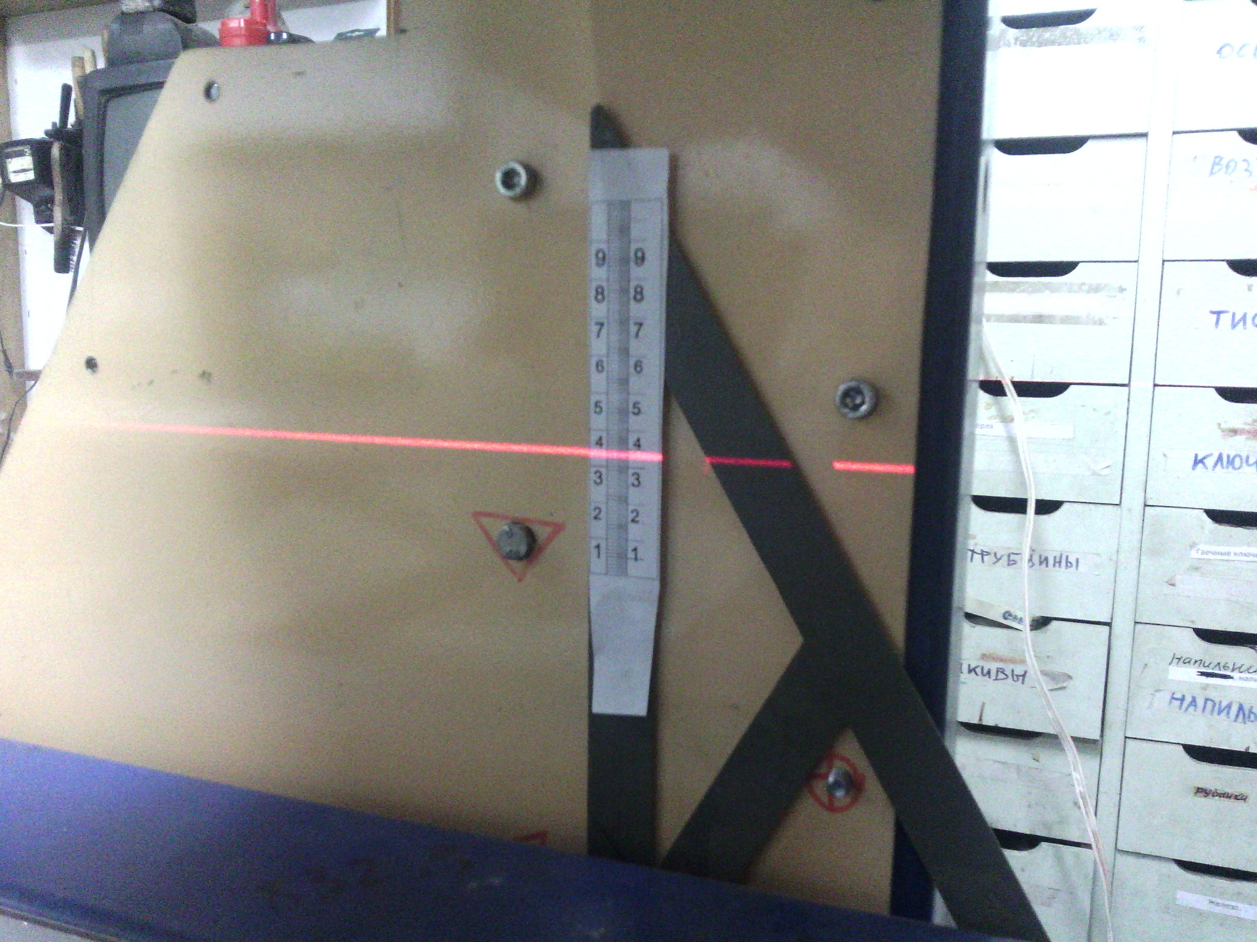

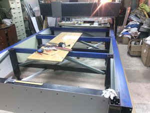

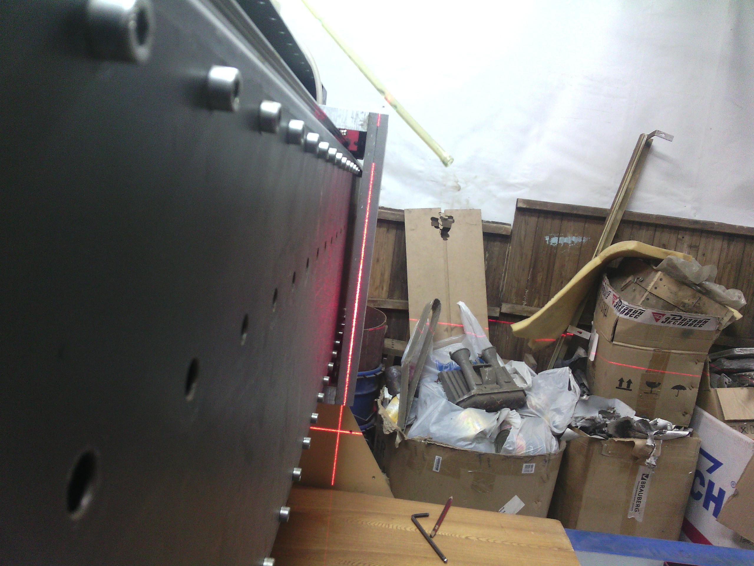

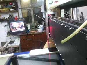

дошли руки до настройки рамы . выставляю по всем осям пока в чровом варианте ,для сборки . потом по микрометрам будем.
путем не сложных манипуляций с шестигранником и силы рук и 10 тков болтов вроде какбы пробный этап сделал
вот таким аппаратом выставляю <br />аппарат 360° (4973 просмотра) <a class='original' href='./download/file.php?id=40981&mode=view' target=_blank>Загрузить оригинал (1.21 МБ)</a>
аппарат 360°
тут видно нехароший наклон . (4973 просмотра) <a class='original' href='./download/file.php?id=40976&mode=view' target=_blank>Загрузить оригинал (1.34 МБ)</a>
IMG_20150117_220001.jpg (4973 просмотра) <a class='original' href='./download/file.php?id=40977&mode=view' target=_blank>Загрузить оригинал (1.22 МБ)</a>
ввроде уже сносно  . (4973 просмотра) <a class='original' href='./download/file.php?id=40978&mode=view' target=_blank>Загрузить оригинал (1.16 МБ)</a>
ввроде уже сносно .
IMG_20150117_232121.jpg (4973 просмотра) <a class='original' href='./download/file.php?id=40979&mode=view' target=_blank>Загрузить оригинал (997.17 КБ)</a>
IMG_20150117_232135.jpg (4973 просмотра) <a class='original' href='./download/file.php?id=40980&mode=view' target=_blank>Загрузить оригинал (957.9 КБ)</a>
сегодняч вечером . окончательно вычтавлю направляющие по X , и относительно уже их все выравнеем.
IMG_20150117_232725.jpg (4973 просмотра) <a class='original' href='./download/file.php?id=40982&mode=view' target=_blank>Загрузить оригинал (1.25 МБ)</a>

Да поворотка к А, можно открыть через блокнот и в меню Правка-Заменить A > B. да и по X там мало движения, но есть.

поменял в уп вса А на В и все заработало.

чтоб быстрее двигалось так же в блокноте поменять F33 и F100 на к примеру F2000.

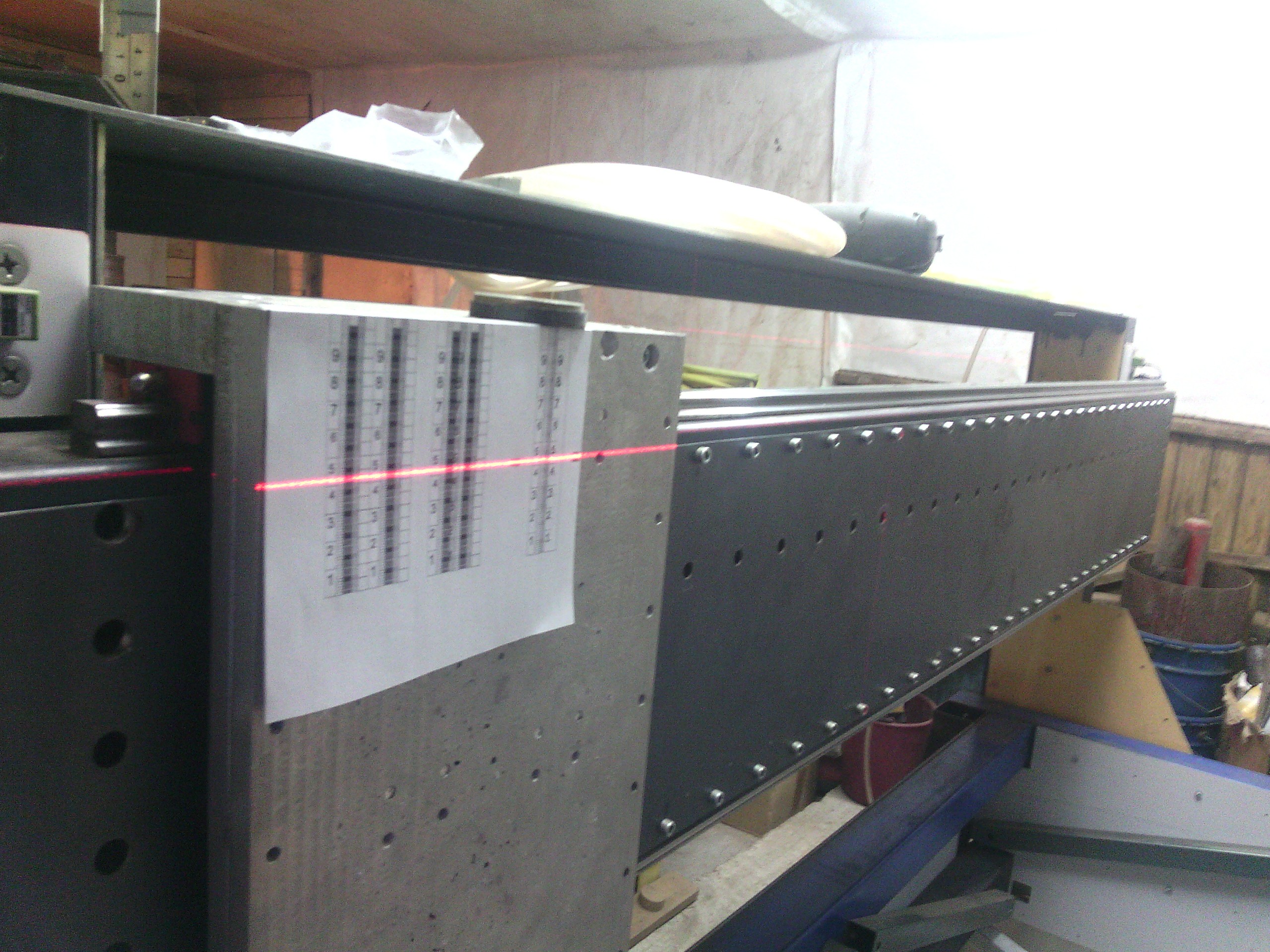

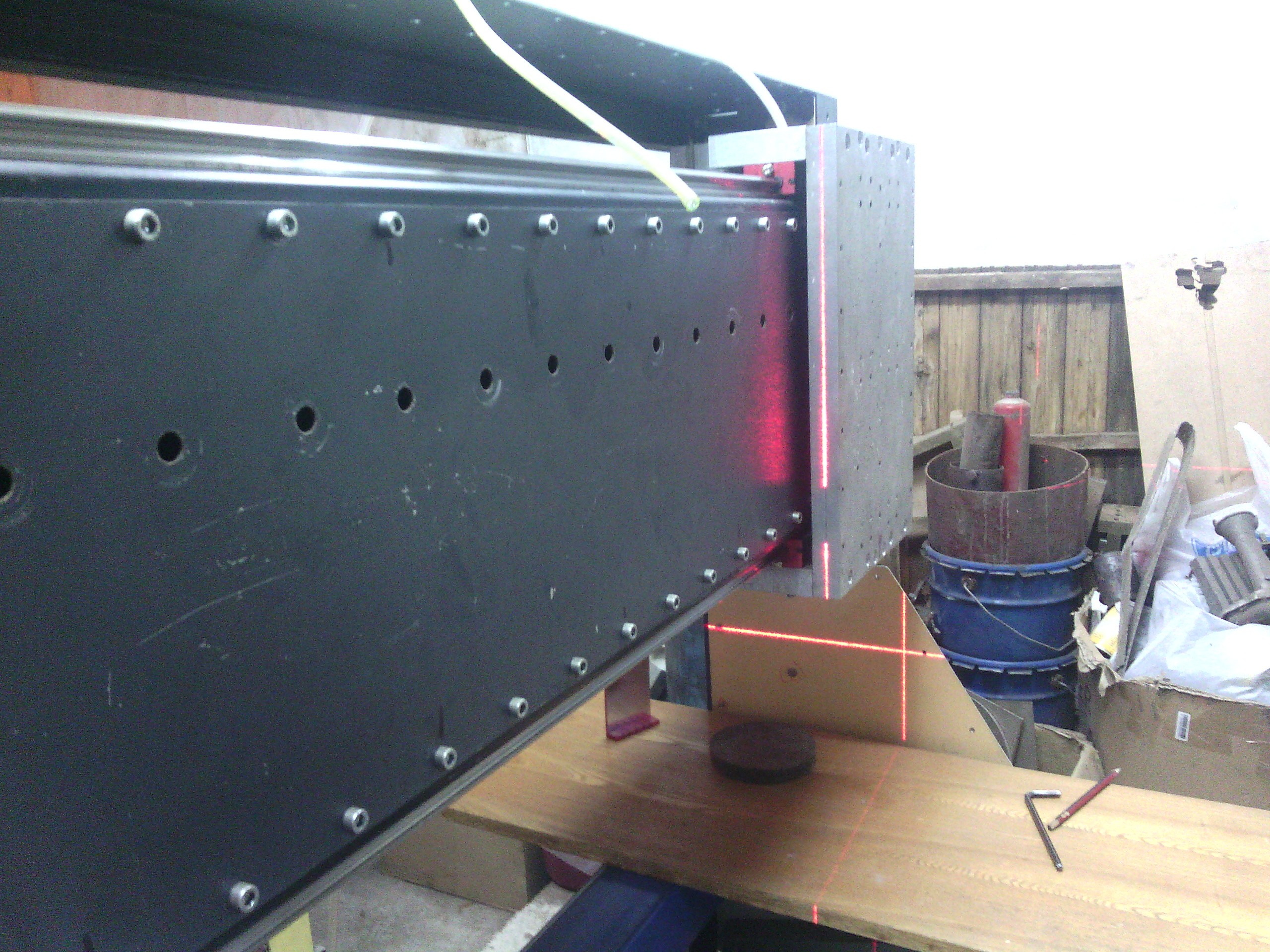

выставил направляющие .
IMG_20150121_205226.jpg (4714 просмотров) <a class='original' href='./download/file.php?id=41279&mode=view' target=_blank>Загрузить оригинал (1.31 МБ)</a>
IMG_20150121_205232.jpg (4714 просмотров) <a class='original' href='./download/file.php?id=41280&mode=view' target=_blank>Загрузить оригинал (1.05 МБ)</a>
IMG_20150121_205249.jpg (4714 просмотров) <a class='original' href='./download/file.php?id=41281&mode=view' target=_blank>Загрузить оригинал (1.29 МБ)</a>
IMG_20150121_205258.jpg (4714 просмотров) <a class='original' href='./download/file.php?id=41282&mode=view' target=_blank>Загрузить оригинал (1.32 МБ)</a>
master_70
Сообщения: 1922
Репутация: 317
далее выставляем .
IMG_20150122_142659.jpg (4649 просмотров) <a class='original' href='./download/file.php?id=41307&mode=view' target=_blank>Загрузить оригинал (1.24 МБ)</a>
IMG_20150122_142733.jpg (4649 просмотров) <a class='original' href='./download/file.php?id=41308&mode=view' target=_blank>Загрузить оригинал (1.1 МБ)</a>
IMG_20150122_142746.jpg (4649 просмотров) <a class='original' href='./download/file.php?id=41309&mode=view' target=_blank>Загрузить оригинал (1.18 МБ)</a>
IMG_20150122_142755.jpg (4649 просмотров) <a class='original' href='./download/file.php?id=41310&mode=view' target=_blank>Загрузить оригинал (1.07 МБ)</a>
master_70
Сообщения: 1922
Репутация: 317

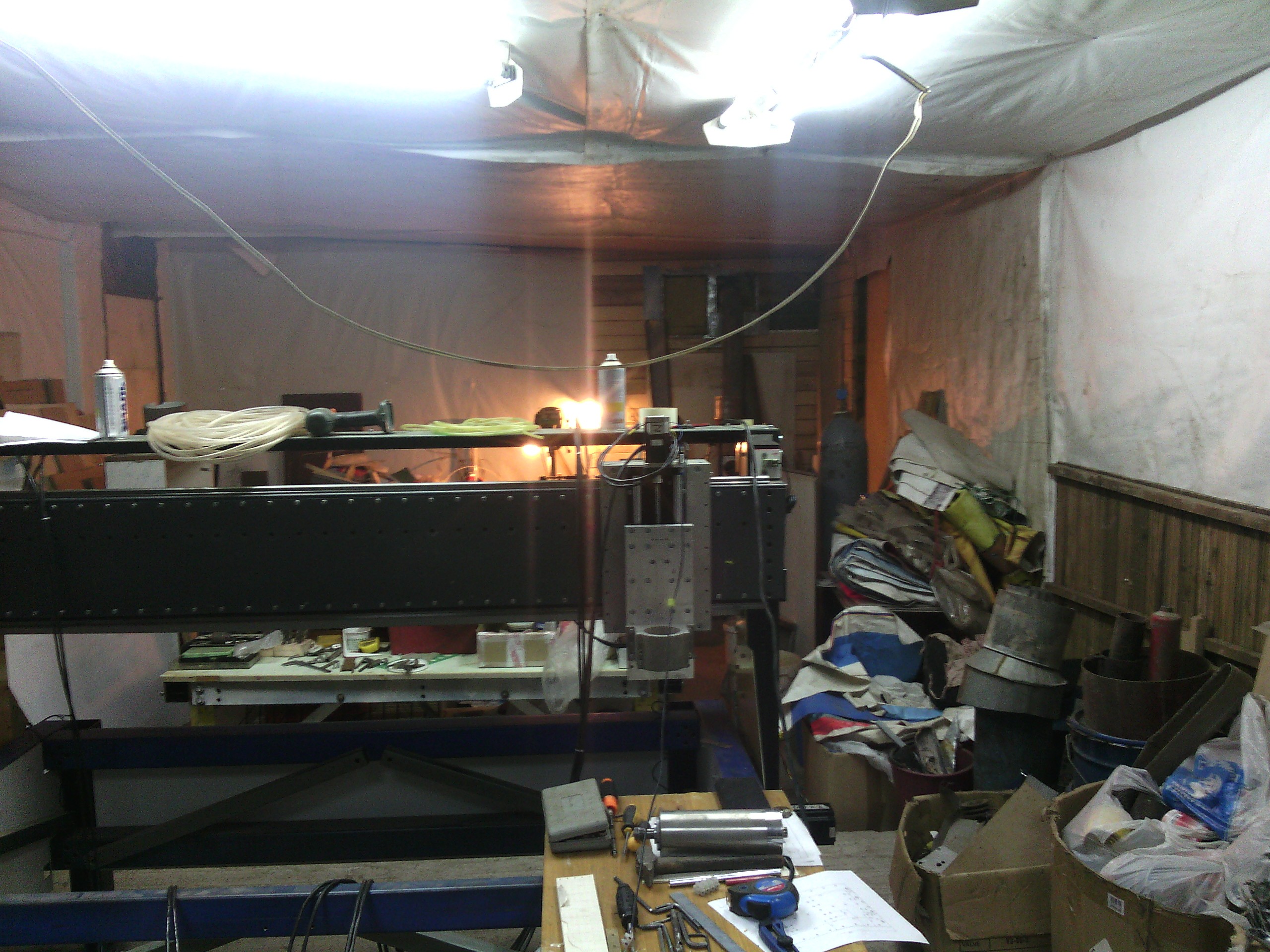

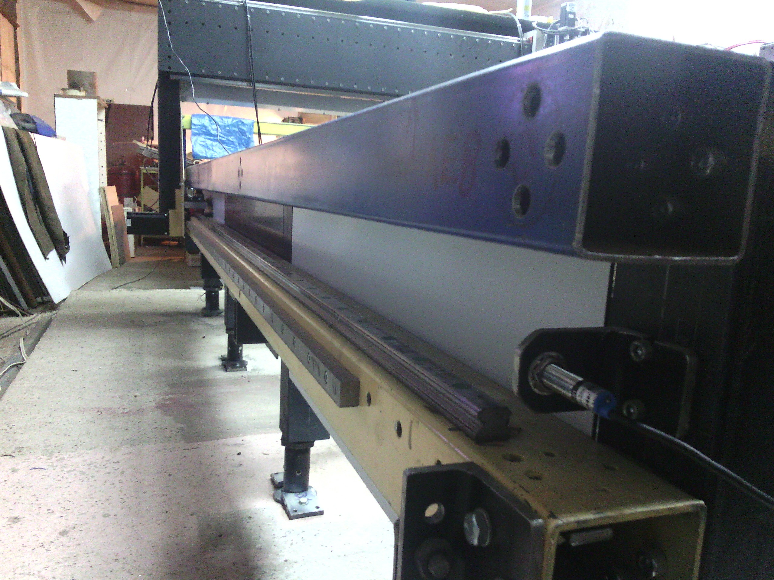

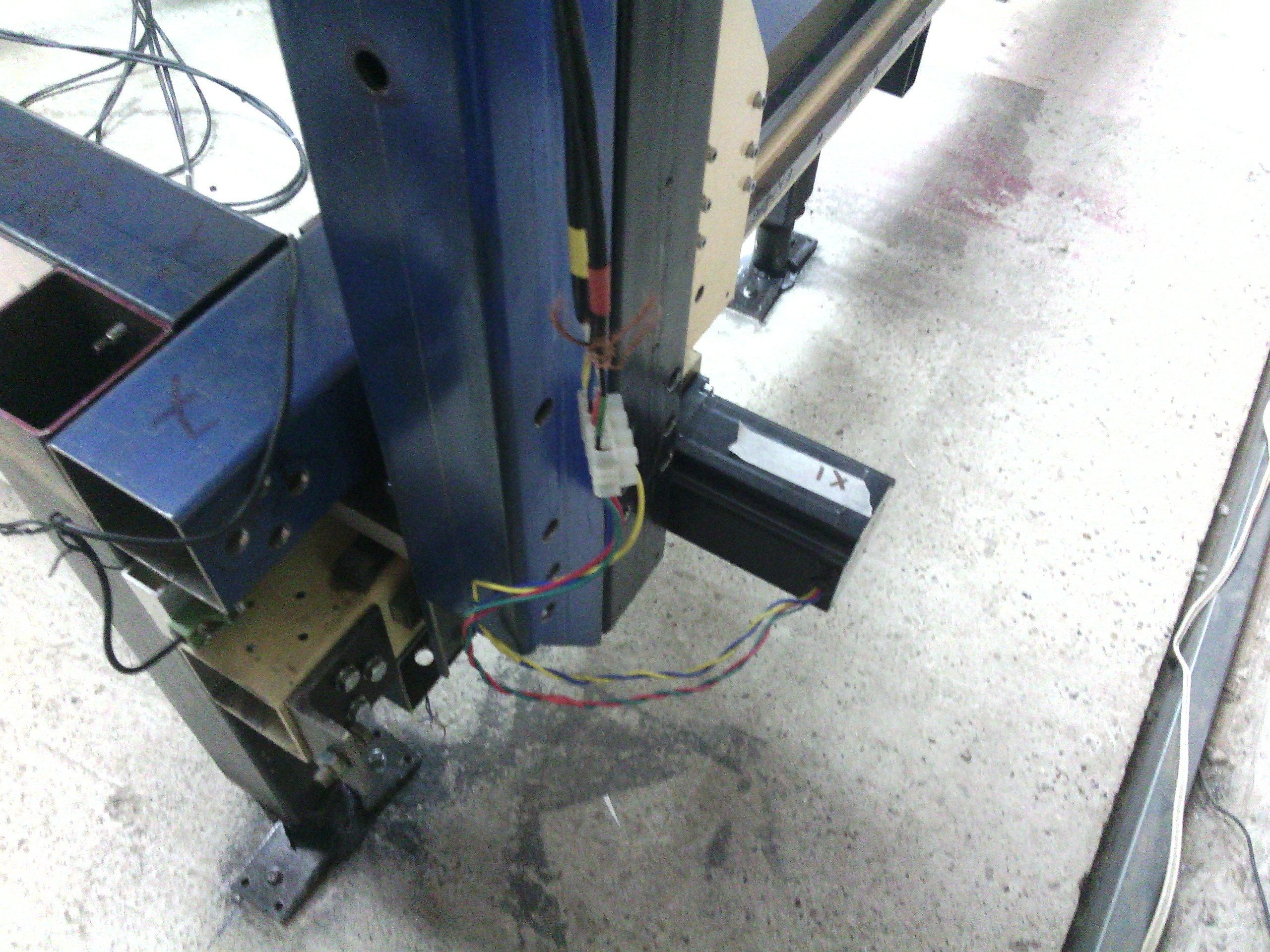

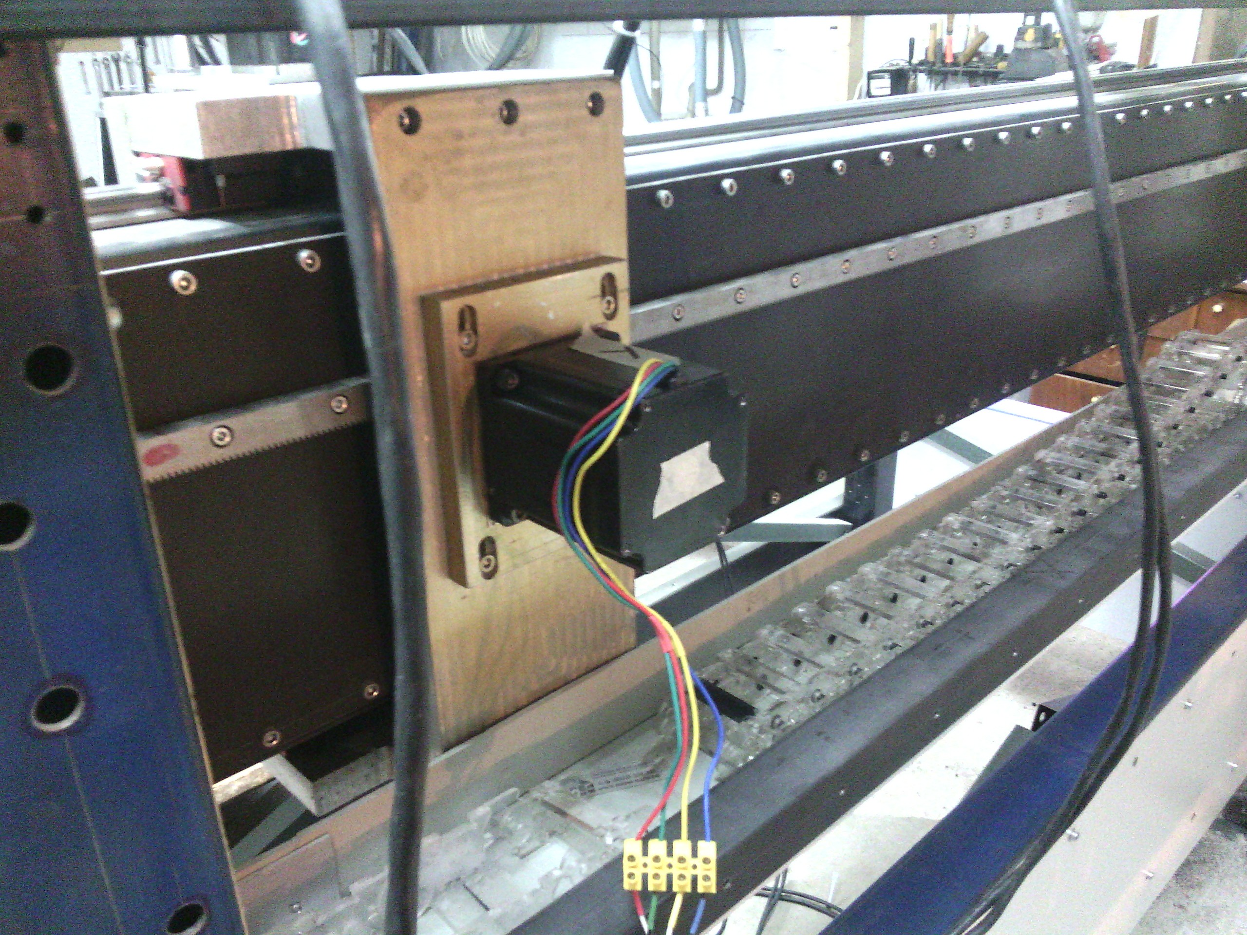

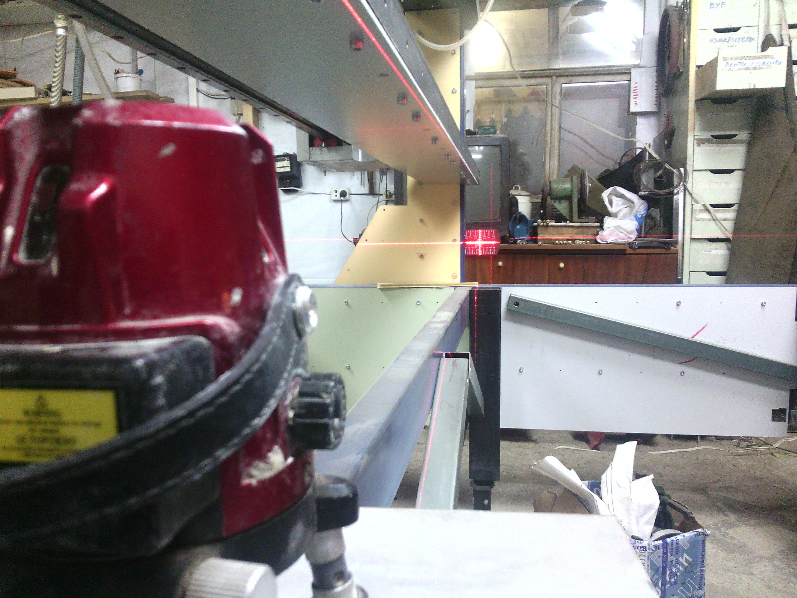

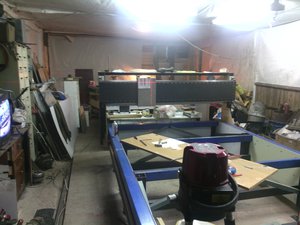

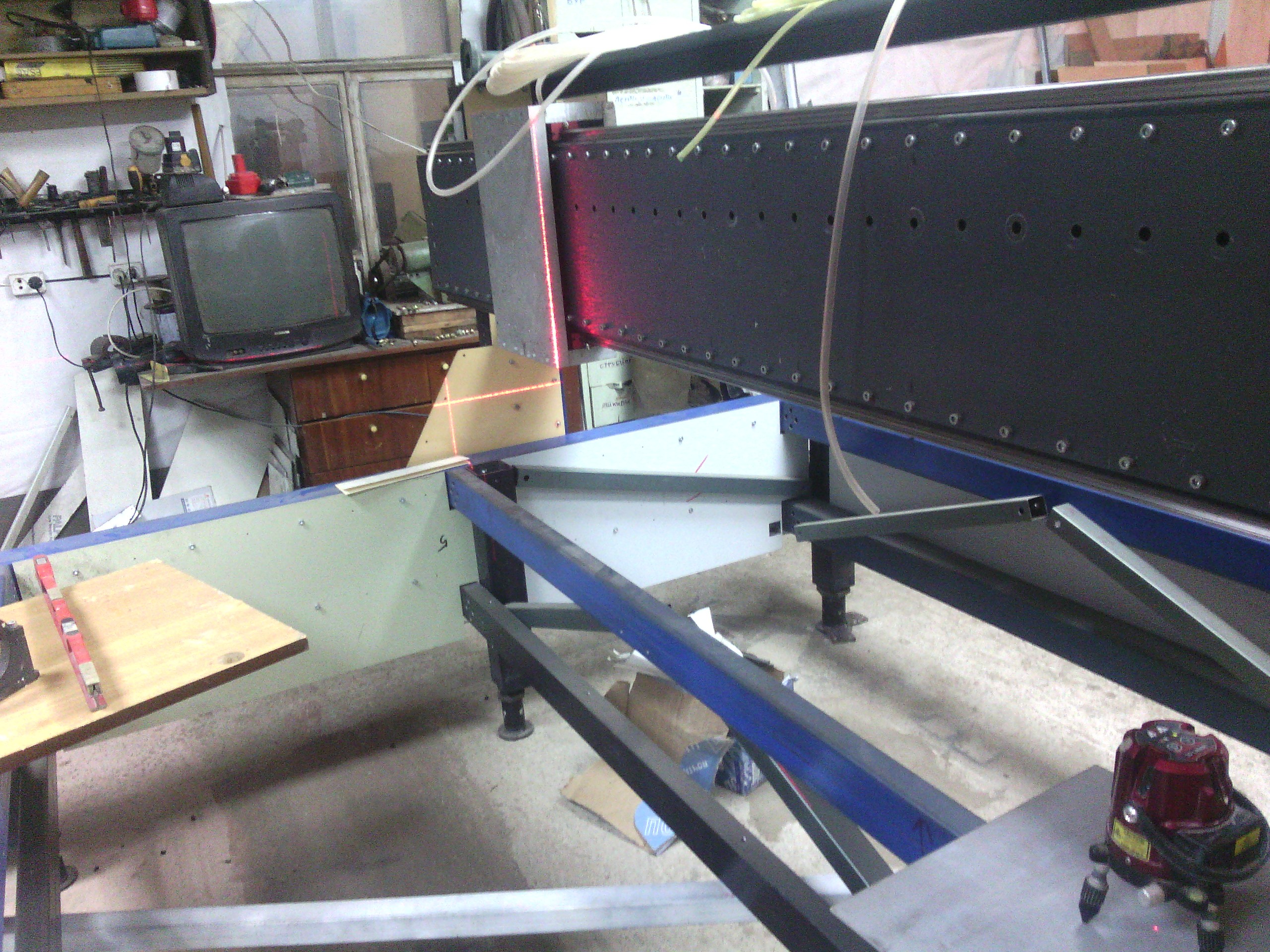

встовил раму и портал по нивелиру .
IMG_20150122_142816.jpg (4595 просмотров) <a class='original' href='./download/file.php?id=41373&mode=view' target=_blank>Загрузить оригинал (1.08 МБ)</a>
IMG_20150122_213540.jpg (4595 просмотров) <a class='original' href='./download/file.php?id=41374&mode=view' target=_blank>Загрузить оригинал (638.37 КБ)</a>
IMG_20150122_213546.jpg (4595 просмотров) <a class='original' href='./download/file.php?id=41375&mode=view' target=_blank>Загрузить оригинал (975.71 КБ)</a>
IMG_20150122_213744.jpg (4595 просмотров) <a class='original' href='./download/file.php?id=41377&mode=view' target=_blank>Загрузить оригинал (1.13 МБ)</a>
IMG_20150122_213753.jpg (4595 просмотров) <a class='original' href='./download/file.php?id=41378&mode=view' target=_blank>Загрузить оригинал (1.36 МБ)</a>
поставил заглушки на рельсы
IMG_20150122_213737.jpg (4595 просмотров) <a class='original' href='./download/file.php?id=41376&mode=view' target=_blank>Загрузить оригинал (1.08 МБ)</a>
и прикинул Z.
IMG_20150122_215937.jpg (4595 просмотров) <a class='original' href='./download/file.php?id=41379&mode=view' target=_blank>Загрузить оригинал (1.33 МБ)</a>
только в ней надо еще сверлить отверстия чтоб прикрутить
висит на шляпках просто .
завтра начну установку и настройку электромеханической части .

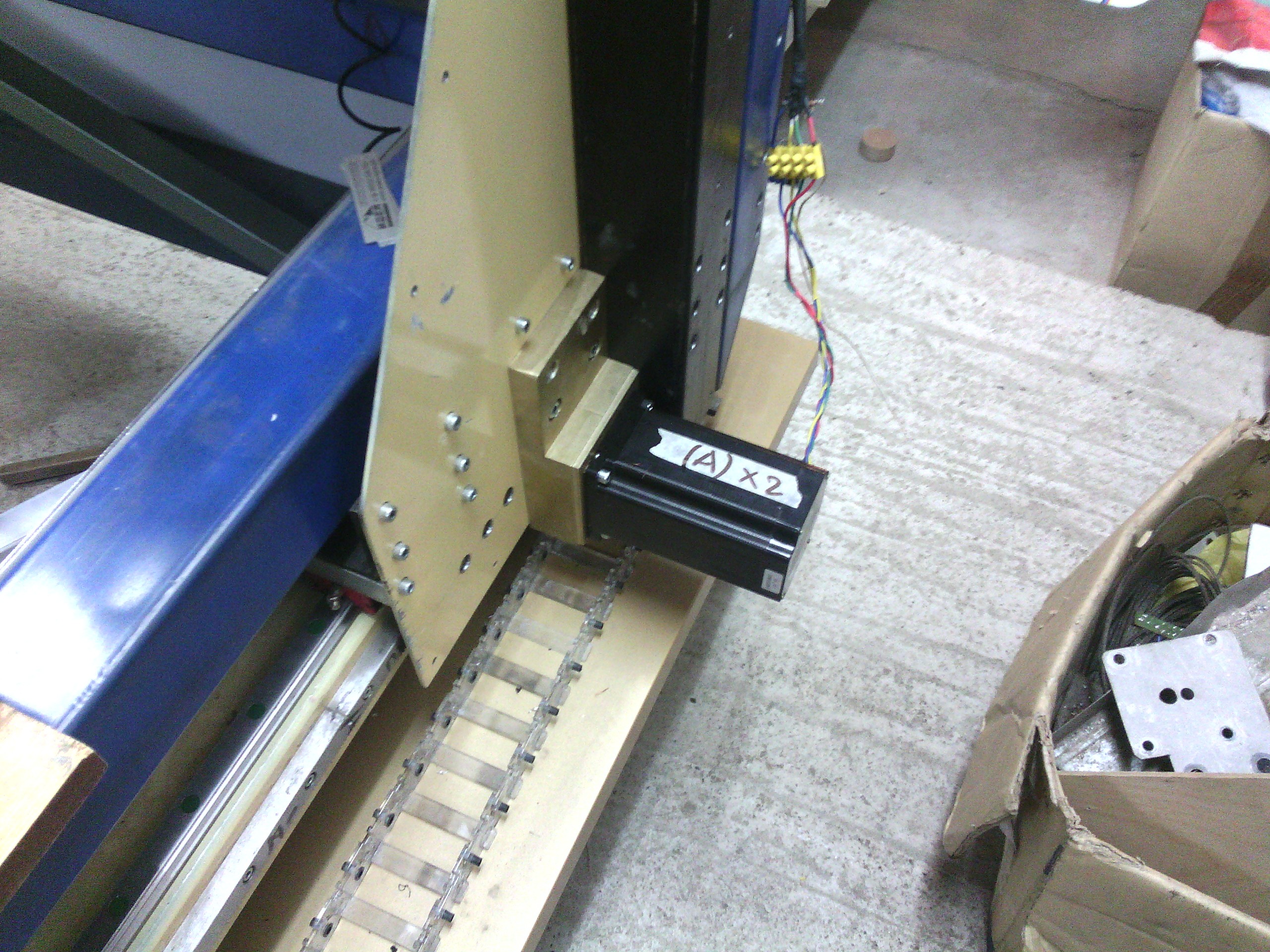

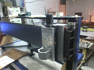

Добрый день многоуважаемый master_70.
Если вас не затруднит, не могли бы вы ответить мне на один волнующий вопрос (причина появления которого является желание определиться для себя в выборе правильного решения).

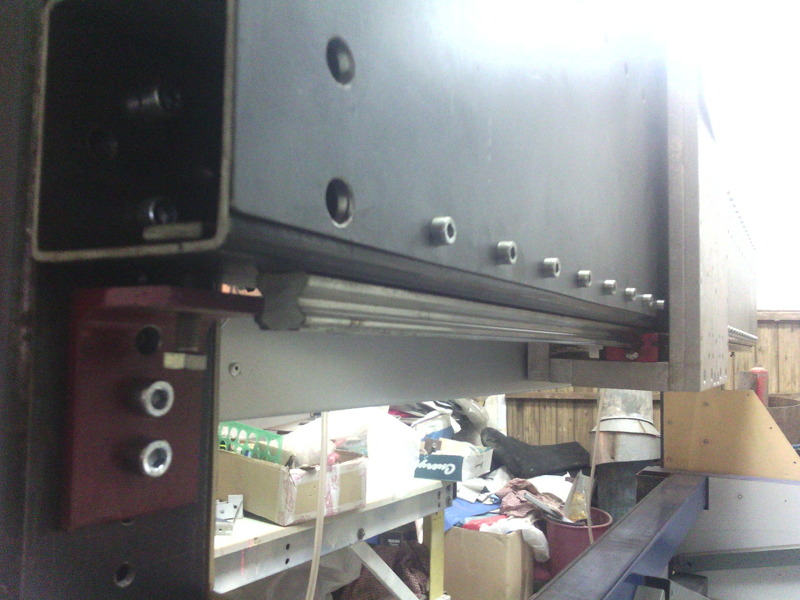

При постройки оси Z почему был выбран вариант монтажа кареток на подвижной части?
Ведь ход оси получается меньше (да и жесткость то же). При обратном креплении как я правильно понимаю, добавиться только вес привода с винтом(это очень критично(заметно сказывается))?
Заранее благодарен за ответ.
master_70
Сообщения: 1922
Репутация: 317
v.hudoleev писал(а):Добрый день многоуважаемый master_70.
первое что определило выбор если честно такой достался вариант . я его не делал

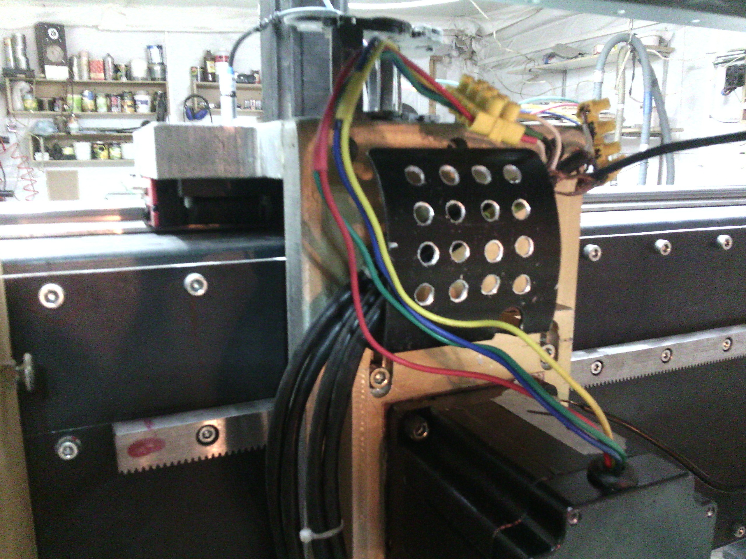

но! вариант такой устраивает теперь больше чем обратная . во первых это габариты в моем случае. при обратном высота каретки будет выше . я нехочу чтоб бегал движок вер вниз жеское крепление надежнее. ну а жескость можно увеличить за счет толшины.
и ... это т вариант сейчас просто временно портирован со старого станка . с помощью его сделаю новую каретку полностью но по тойже схеме на профильных рельсах.. и еще тут на пластине будут установлены плашки для резцов под поворотную ось. восновном для нарезки резьбы.
если есть вопросы в сайпе можно обсудить выскажу свою точку зрения . а там тебе решать чтои как.

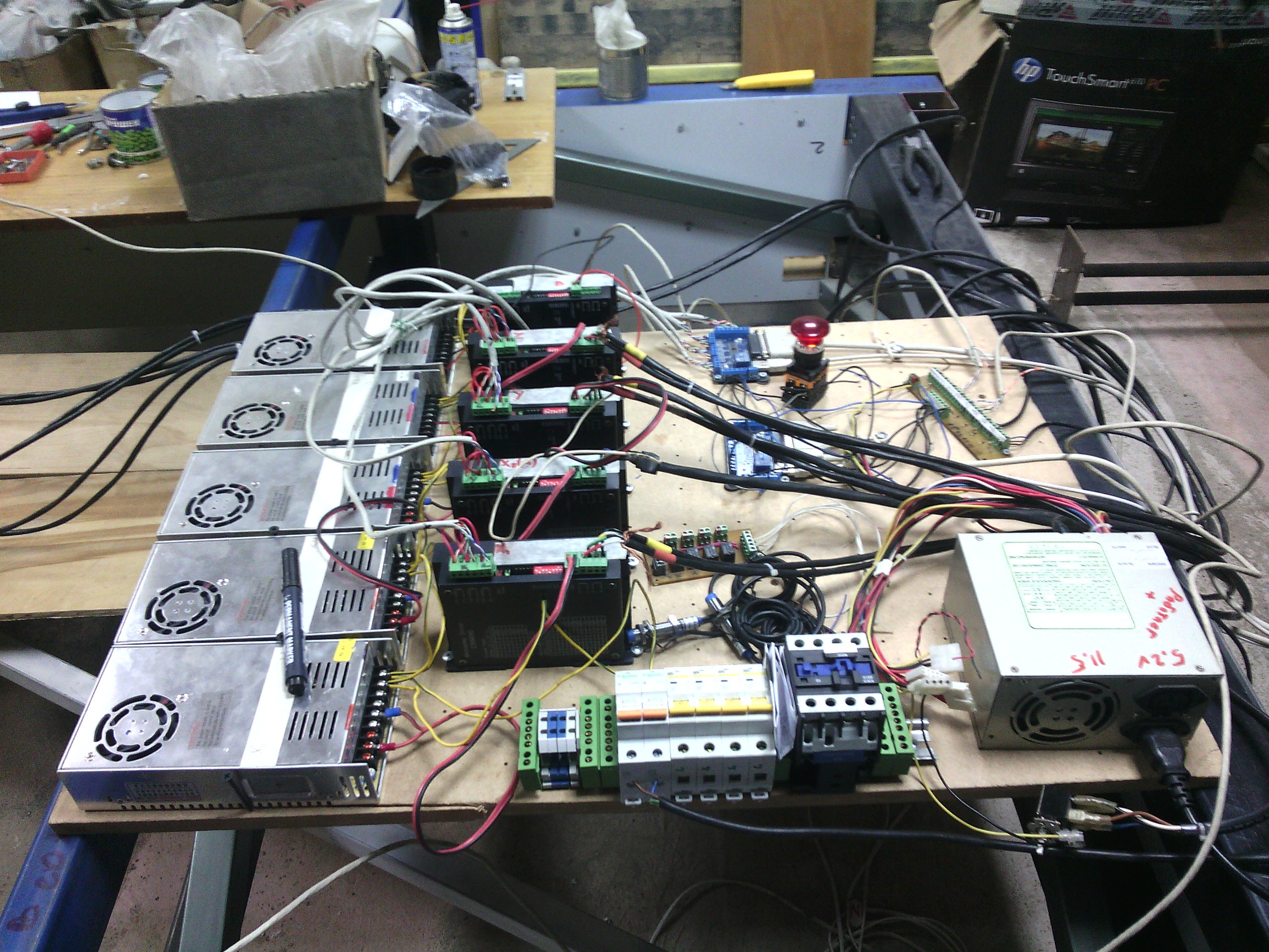

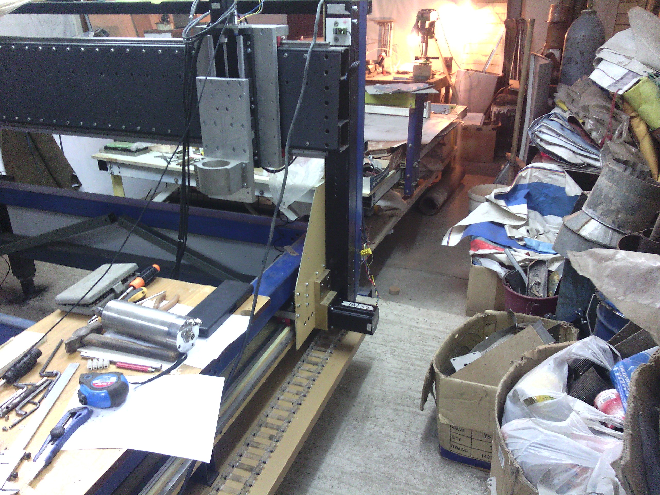

теперь вот сегодня радосный день и долгожданный .. я чуть чуть оживил станок. :rail:
IMG_20150127_001833.jpg (4399 просмотров) <a class='original' href='./download/file.php?id=41659&mode=view' target=_blank>Загрузить оригинал (1.53 МБ)</a>
IMG_20150127_001840.jpg (4399 просмотров) <a class='original' href='./download/file.php?id=41660&mode=view' target=_blank>Загрузить оригинал (1.4 МБ)</a>
IMG_20150127_001845.jpg (4399 просмотров) <a class='original' href='./download/file.php?id=41661&mode=view' target=_blank>Загрузить оригинал (1008.74 КБ)</a>
IMG_20150127_001852.jpg (4399 просмотров) <a class='original' href='./download/file.php?id=41662&mode=view' target=_blank>Загрузить оригинал (1.34 МБ)</a>
IMG_20150127_001858.jpg (4399 просмотров) <a class='original' href='./download/file.php?id=41663&mode=view' target=_blank>Загрузить оригинал (1.31 МБ)</a>
IMG_20150127_001907.jpg (4399 просмотров) <a class='original' href='./download/file.php?id=41664&mode=view' target=_blank>Загрузить оригинал (1.27 МБ)</a>
IMG_20150127_001923.jpg (4399 просмотров) <a class='original' href='./download/file.php?id=41665&mode=view' target=_blank>Загрузить оригинал (1.1 МБ)</a>
IMG_20150127_001929.jpg (4399 просмотров) <a class='original' href='./download/file.php?id=41666&mode=view' target=_blank>Загрузить оригинал (1.31 МБ)</a>
IMG_20150127_001938.jpg (4399 просмотров) <a class='original' href='./download/file.php?id=41667&mode=view' target=_blank>Загрузить оригинал (1.13 МБ)</a>
вот немного видео .
https://www.youtube.com/watch?v=jM5utiVf5sQ

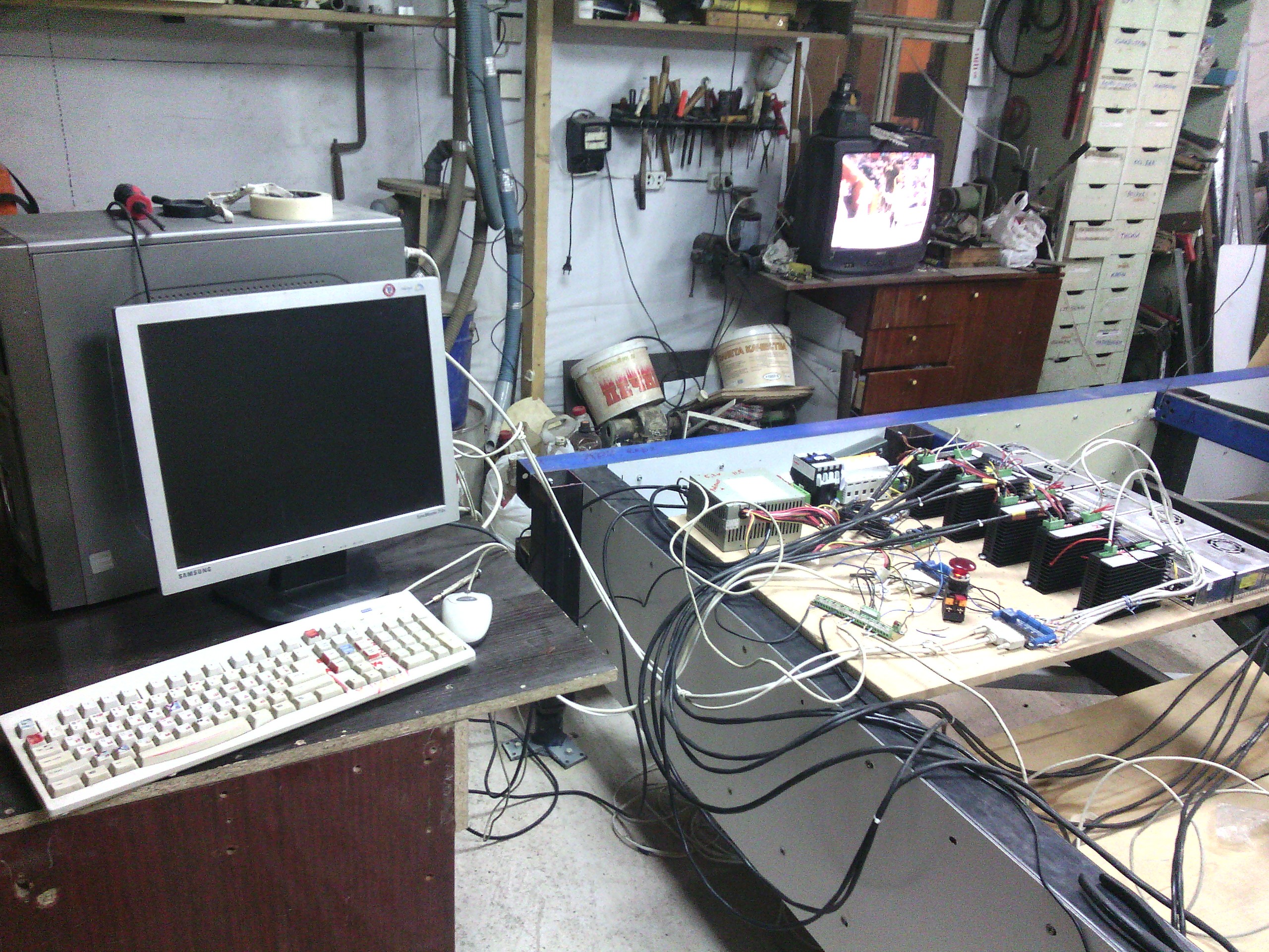

master_70
Сообщения: 1922
Репутация: 317

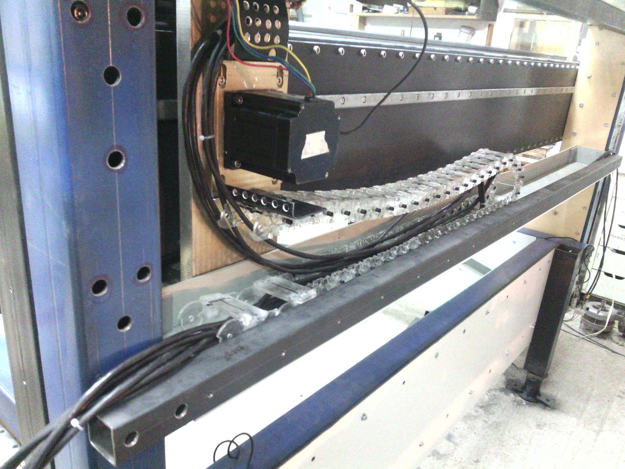

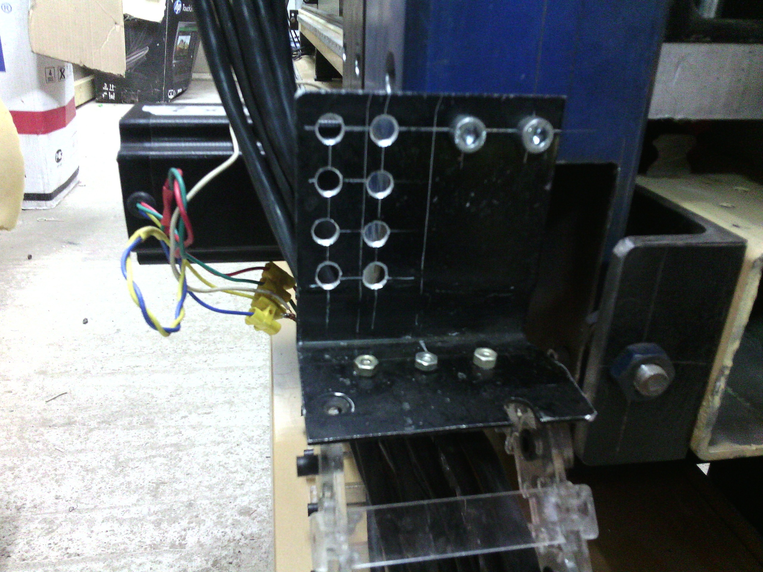

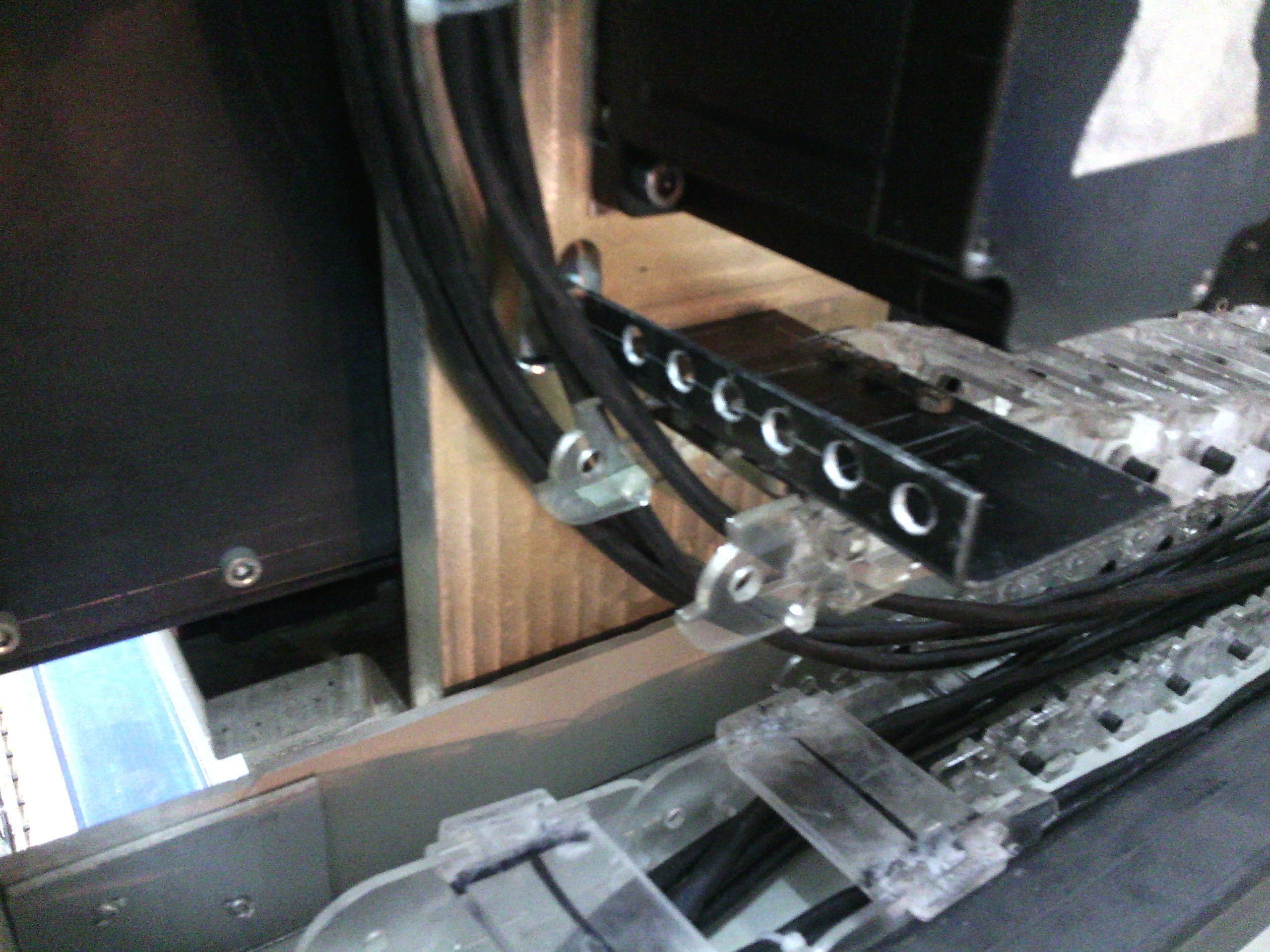

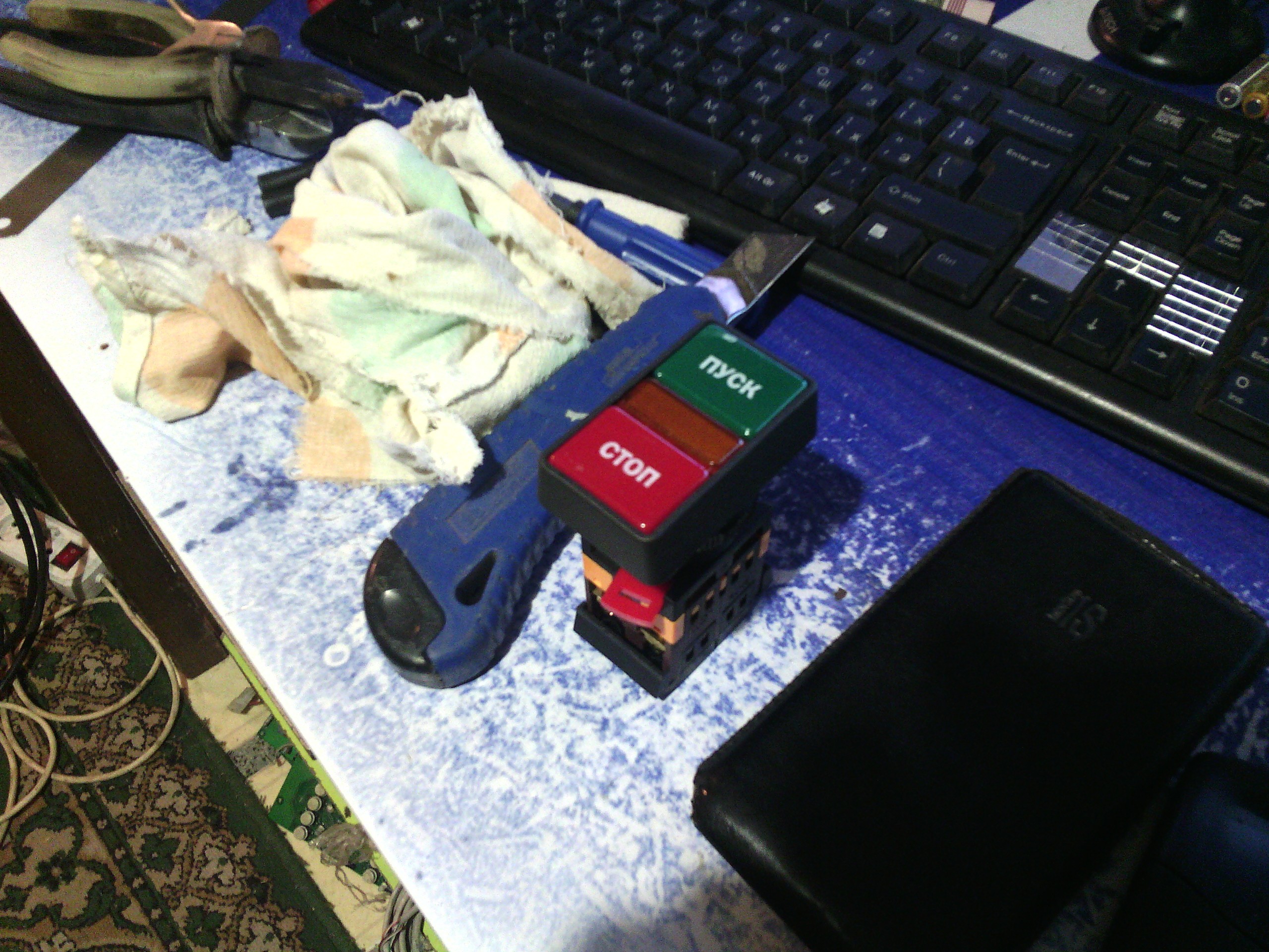

сегдня долго думал как и что и из чего сделать крепление для кабельканала . в итоге ушло на перебор вариантов и железяк и материалов которые пощошлибы.
в итоге чтото сделал . может не совсем так как себе представлял по началу . новроде норм даже самому пнравилось. отверстия для крепления кабеля хомутами .
и купил кнопки для станка к пускателю.
IMG_20150128_000239.jpg (4288 просмотров) <a class='original' href='./download/file.php?id=41728&mode=view' target=_blank>Загрузить оригинал (1.12 МБ)</a>
IMG_20150127_233844.jpg (4288 просмотров) <a class='original' href='./download/file.php?id=41724&mode=view' target=_blank>Загрузить оригинал (1.05 МБ)</a>
IMG_20150127_233850.jpg (4288 просмотров) <a class='original' href='./download/file.php?id=41725&mode=view' target=_blank>Загрузить оригинал (1.1 МБ)</a>
IMG_20150127_233911.jpg (4288 просмотров) <a class='original' href='./download/file.php?id=41727&mode=view' target=_blank>Загрузить оригинал (1.15 МБ)</a>
