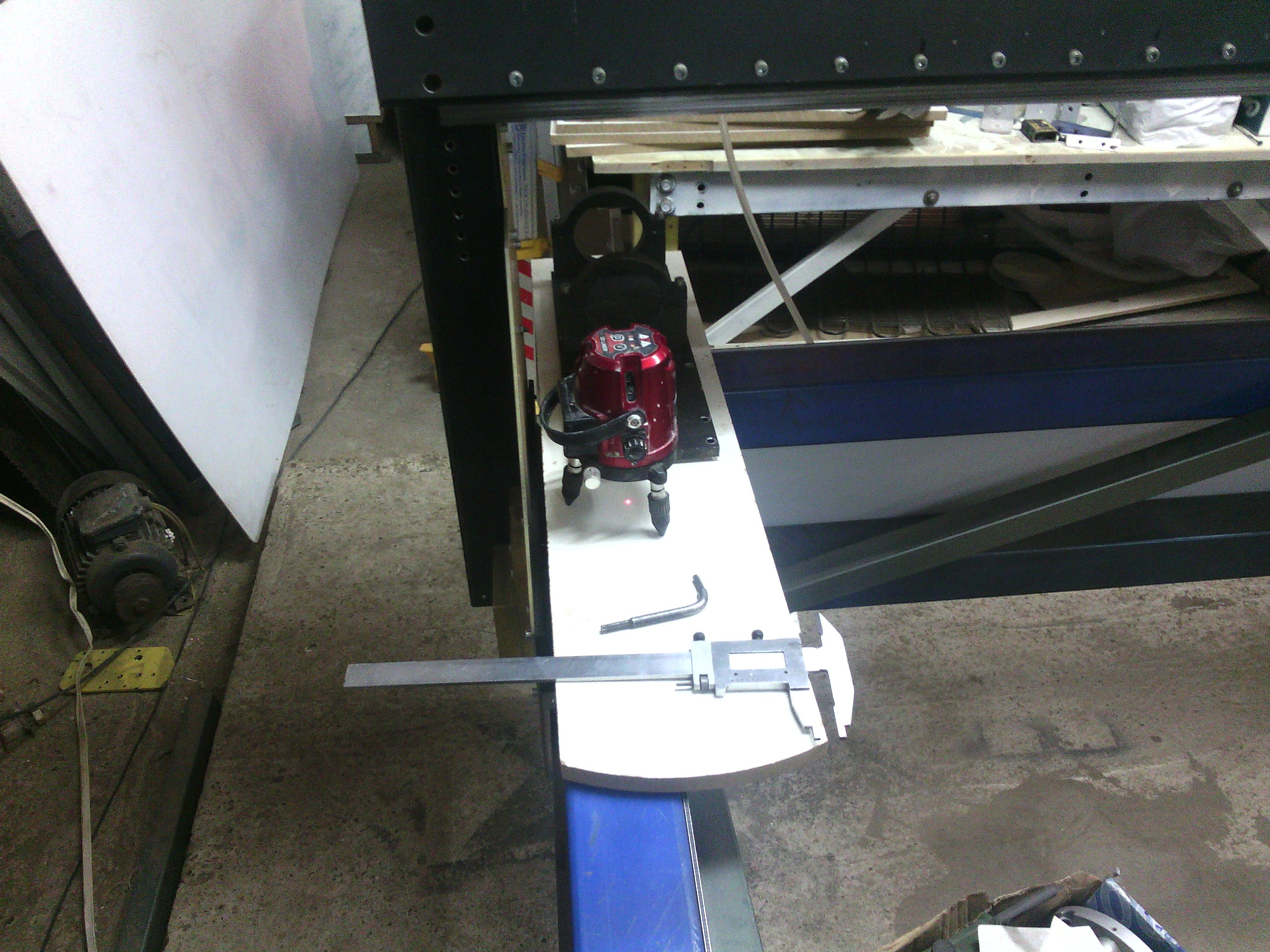

дошли руки до настройки рамы . выставляю по всем осям пока в чровом варианте ,для сборки . потом по микрометрам будем.
путем не сложных манипуляций с шестигранником и силы рук и 10 тков болтов вроде какбы пробный этап сделал
вот таким аппаратом выставляю <br />аппарат 360° (4974 просмотра) <a class='original' href='./download/file.php?id=40981&mode=view' target=_blank>Загрузить оригинал (1.21 МБ)</a>
аппарат 360°
тут видно нехароший наклон . (4974 просмотра) <a class='original' href='./download/file.php?id=40976&mode=view' target=_blank>Загрузить оригинал (1.34 МБ)</a>
IMG_20150117_220001.jpg (4974 просмотра) <a class='original' href='./download/file.php?id=40977&mode=view' target=_blank>Загрузить оригинал (1.22 МБ)</a>
ввроде уже сносно  . (4974 просмотра) <a class='original' href='./download/file.php?id=40978&mode=view' target=_blank>Загрузить оригинал (1.16 МБ)</a>
ввроде уже сносно .
IMG_20150117_232121.jpg (4974 просмотра) <a class='original' href='./download/file.php?id=40979&mode=view' target=_blank>Загрузить оригинал (997.17 КБ)</a>
IMG_20150117_232135.jpg (4974 просмотра) <a class='original' href='./download/file.php?id=40980&mode=view' target=_blank>Загрузить оригинал (957.9 КБ)</a>
сегодняч вечером . окончательно вычтавлю направляющие по X , и относительно уже их все выравнеем.
IMG_20150117_232725.jpg (4974 просмотра) <a class='original' href='./download/file.php?id=40982&mode=view' target=_blank>Загрузить оригинал (1.25 МБ)</a>

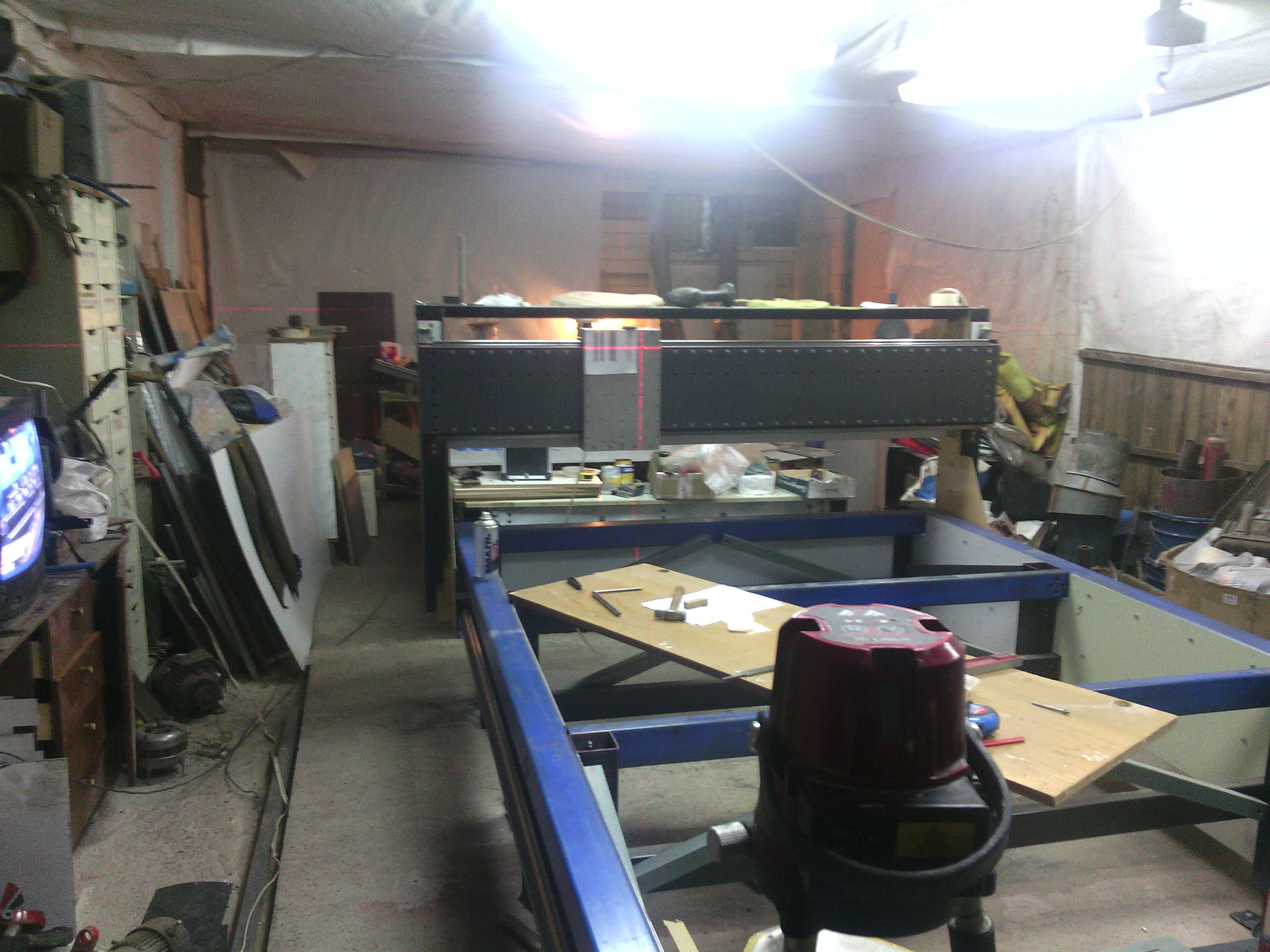

Сообщение master_70 »
встовил раму и портал по нивелиру .
IMG_20150122_142816.jpg (4596 просмотров) <a class='original' href='./download/file.php?id=41373&mode=view' target=_blank>Загрузить оригинал (1.08 МБ)</a>
IMG_20150122_213540.jpg (4596 просмотров) <a class='original' href='./download/file.php?id=41374&mode=view' target=_blank>Загрузить оригинал (638.37 КБ)</a>
IMG_20150122_213546.jpg (4596 просмотров) <a class='original' href='./download/file.php?id=41375&mode=view' target=_blank>Загрузить оригинал (975.71 КБ)</a>
IMG_20150122_213744.jpg (4596 просмотров) <a class='original' href='./download/file.php?id=41377&mode=view' target=_blank>Загрузить оригинал (1.13 МБ)</a>
IMG_20150122_213753.jpg (4596 просмотров) <a class='original' href='./download/file.php?id=41378&mode=view' target=_blank>Загрузить оригинал (1.36 МБ)</a>
поставил заглушки на рельсы
IMG_20150122_213737.jpg (4596 просмотров) <a class='original' href='./download/file.php?id=41376&mode=view' target=_blank>Загрузить оригинал (1.08 МБ)</a>
и прикинул Z.
IMG_20150122_215937.jpg (4596 просмотров) <a class='original' href='./download/file.php?id=41379&mode=view' target=_blank>Загрузить оригинал (1.33 МБ)</a>
только в ней надо еще сверлить отверстия чтоб прикрутить
висит на шляпках просто .
завтра начну установку и настройку электромеханической части .
