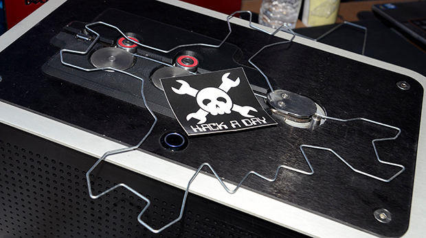

Diwire (на втором видео в первом посте).
Начинали видать с продажи китов.
На фотках все видно.

Вот чуть фоток дальнейшего развития проекта.
Перешли на ременные редуктора и длинные движки.
Ушли от поворотки.

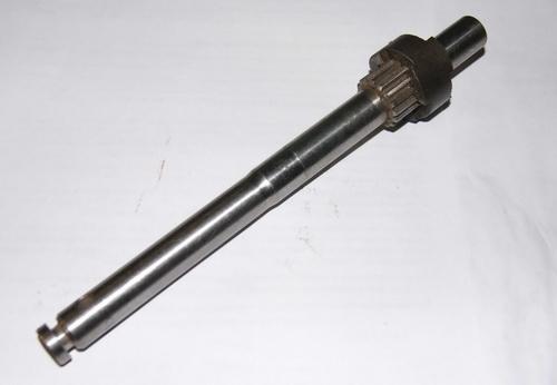

1 От чего (легкодоступного и не дорогого) взять пару шлицевой вал со втулкой?
2 Под какой профиль распространенного ремня можно сделать шестерню без поворотной оси методом сверловки 2Д фрезеровки?
Re: Настольный проволокагибочный ЧПУ
1. Все от того же стартера.
2. HTD

Сергей Саныч писал(а):1. Все от того же стартера
На бендексе типа винта.
бендекс.jpg (3861 просмотр) <a class='original' href='./download/file.php?id=40821&mode=view' target=_blank>Загрузить оригинал (168.75 КБ)</a>
А мне бы прямой шлиц и не громоздкий (шрус и т.п.)

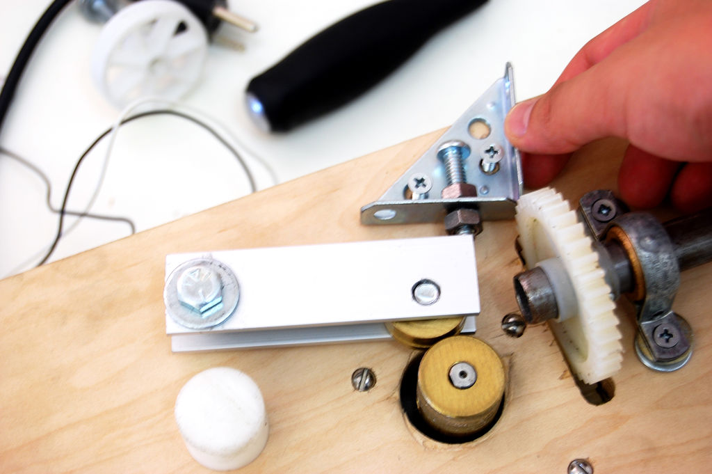

Если без опорной плоскости в которой торчат штифты то вариант
а если нужно будет гнуть проволоку 0,5мм или 1,5мм. придется менять пару штифты (вилка) и направляющая (вращающийся цилиндр из которого они вылазят).
Если оставлять вращающийся пятак, то нужно бдует делать под него дополнительный подшипниковый узел и т.п., думаю лучше тогда уже всю конструкцию двигать.
Вот и доступный (в любом автомагазине) линейный аккуратор :hehehe:
https://www.youtube.com/watch?v=OnqjntK ... e=youtu.be
IMG_20150119_114525.jpg (3719 просмотров) <a class='original' href='./download/file.php?id=41088&mode=view' target=_blank>Загрузить оригинал (1.15 МБ)</a>
IMG_20150119_115519.jpg (3719 просмотров) <a class='original' href='./download/file.php?id=41087&mode=view' target=_blank>Загрузить оригинал (950.77 КБ)</a>
IMG_20150119_115446.jpg (3719 просмотров) <a class='original' href='./download/file.php?id=41089&mode=view' target=_blank>Загрузить оригинал (1.06 МБ)</a>
