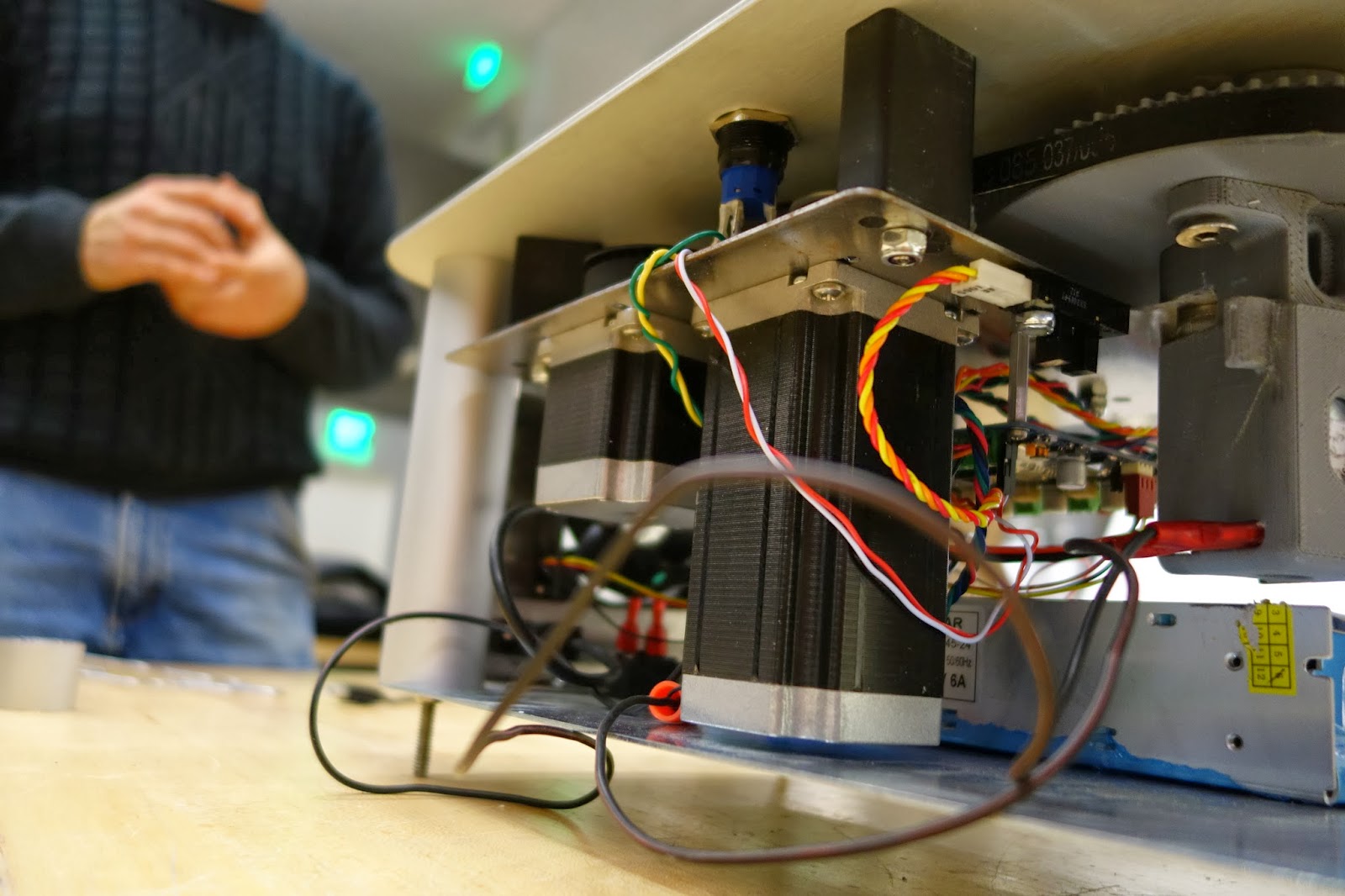

Diwire (на втором видео в первом посте).
Начинали видать с продажи китов.
На фотках все видно.

Вот чуть фоток дальнейшего развития проекта.
Перешли на ременные редуктора и длинные движки.
Ушли от поворотки.

Пару вопросов.
1 От чего (легкодоступного и не дорогого) взять пару шлицевой вал со втулкой?
2 Под какой профиль распространенного ремня можно сделать шестерню без поворотной оси методом сверловки 2Д фрезеровки?
Re: Настольный проволокагибочный ЧПУ
1. Все от того же стартера.
2. HTD
dberegovoy
Сообщения: 295
Зарегистрирован: 16 фев 2014, 21:25
Репутация: 144
Сообщение dberegovoy »
Сергей Саныч писал(а):1. Все от того же стартера
На бендексе типа винта.
бендекс.jpg (4165 просмотров) <a class='original' href='./download/file.php?id=40821&sid=7f1161c16dcd429337d04bce1ca65d43&mode=view' target=_blank>Загрузить оригинал (168.75 КБ)</a>
А мне бы прямой шлиц и не громоздкий (шрус и т.п.)
Все таки из-за радиуса гиба (мелкие рыболовные причиндалы) наверное более подойдет гибочный узел по первой схеме. Ломаю голову над механизмом подъема опускания. Нужно иметь возможность ленейного перемещения без возможности вращения по минимуму люфтов и желательно обойтись одним валом. Может быть что то из ЧПУшного? какой то вал со шпонкой/лыской/прямоугольный (мозговой штурм)

Основное хобби у меня рыбалка, лодки и все что с ними связано, утричком на свежую голову посетила мысля - гребной вал + муфта заднего хода лодочного мотора. (на фото Нептун 23)
Вал нептун1.jpg (4129 просмотров) <a class='original' href='./download/file.php?id=40864&sid=7f1161c16dcd429337d04bce1ca65d43&mode=view' target=_blank>Загрузить оригинал (118.04 КБ)</a>
Вал нептун.jpg (4129 просмотров) <a class='original' href='./download/file.php?id=40863&sid=7f1161c16dcd429337d04bce1ca65d43&mode=view' target=_blank>Загрузить оригинал (11.95 КБ)</a>
На валу по мимо шлицов есть паз, пришлифовав к нему палец боремся с люфтом. Так же использовать шток включения задней передачи (через вал толкает палец и соответственно муфту) для перемещения гибочного узла. Нужно будет обмозговать.
Другие варианты не сбрасываются со счетов, так что у кого есть идеи реализации, предлагайте.

мысли в слух.
В готовой шлицевой паре скорей всего придется бороться с люфтами.
Ход мыслей пока пустил в следующее русло
Берем квадрат или шестигранник (инструмент, битки) 8-10мм
делаем на токарном + ЧПУ муфту. Впринципе можно взять длинную головку на 10 и установочными винтиками регулировать соосность и устранять люфт
шлицевая втулка.JPG (4072 просмотра) <a class='original' href='./download/file.php?id=41068&sid=7f1161c16dcd429337d04bce1ca65d43&mode=view' target=_blank>Загрузить оригинал (76.83 КБ)</a>
Сажаем ее во внутреннюю обойму подшипника и сажаем на нее шестерню ременного редуктора.
Внутренний вал сделанный из шестигранника выдавливается вперед пружиной, втягивается назад электромагнитной катушкой закрепленной на шестерне редуктора (благо угол поворота всегда будет менее 360градусов а то и менее 180ти)
Как то так, совертуйте критиуйте
ПМСМ, малейший износ создаст люфты, которые шлицевой паре и не снились.
А зачем вообще весь поворотный узел двигать? Не проще будет только пальцы убирать (втягивать)?

Сергей Саныч писал(а):Не проще будет только пальцы убирать (втягивать)?
проще если возможно.
Гнуть проволоку 1мм.
Диаметр центрального пальца 2мм
Расстояние между пальцами 1-1,1мм
Хочется что бы гибочный узел был отдельной деталью и при необходимости под другие радиусы и т.п. лекгко менялся)
Не шибко хочется весь узел (шаговик+редуктор) двигать
dberegovoy писал(а):как расшифровывается?
ПМСМ = по моему скромному мнению = IMHO
dberegovoy писал(а):Хочется что бы гибочный узел был отдельной деталью и при необходимости под другие радиусы и т.п. лекгко менялся)
В принципе, пару пальцев (вилку) двигать и заменять еще проще.
Сергей Саныч писал(а):В принципе, пару пальцев (вилку) двигать и заменять еще проще
Если без опорной плоскости в которой торчат штифты то вариант
а если нужно будет гнуть проволоку 0,5мм или 1,5мм. придется менять пару штифты (вилка) и направляющая (вращающийся цилиндр из которого они вылазят).
Если оставлять вращающийся пятак, то нужно бдует делать под него дополнительный подшипниковый узел и т.п., думаю лучше тогда уже всю конструкцию двигать.
Вот и доступный (в любом автомагазине) линейный аккуратор :hehehe:
dberegovoy писал(а):а если нужно будет гнуть проволоку 0,5мм или 1,5мм. придется менять пару штифты (вилка) и направляющая (вращающийся цилиндр из которого они вылазят).
Цилиндр можно не менять. Центральный палец у всех вилок сделать одинакового диаметра, а для боковых пальцев в цилиндре сделать несколько отверстий на разном расстоянии от центра.

dberegovoy писал(а):Если без опорной плоскости в которой торчат штифты то вариант
Если так но не сможем гнуть на полных 180 градусов. Тогда уже проще делать вариант как у DiWire, но нам нужен минимальный радиус гиба.
Плита.JPG (4018 просмотров) <a class='original' href='./download/file.php?id=41090&sid=7f1161c16dcd429337d04bce1ca65d43&mode=view' target=_blank>Загрузить оригинал (50.86 КБ)</a>
Сергей Саныч писал(а):Центральный палец у всех вилок сделать одинакового диаметра,
а если к примеру понадобится гнуть серию изделий с радиусом гиба 3мм. Придется гнуть "шажками", а с единым узлом меняешь "наболтащник" и штампуй.
Ну и сложность конструкции, дополнительная подшипниковая опора и т.д. и т.п. Хочется все мелочи и варианты даже нелепые учесть
