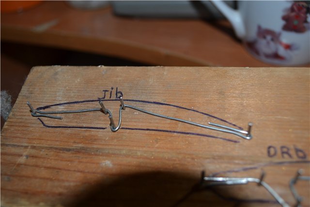

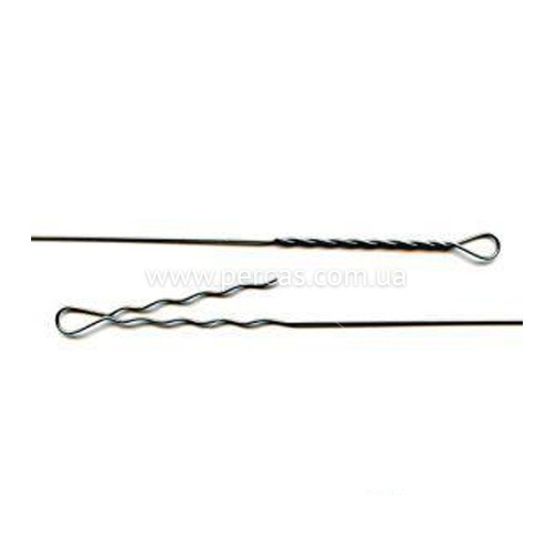

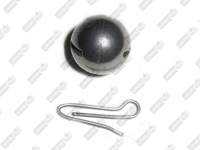

Есть желание и интерес спроектировать настольный прволокибочный ЧПУ. Не уверен пока что он мне нужен, но попробовать интересно.
И так пока такое тех задание, дальше будет видно:
Проволока пружинная или нержавеющая диаметром 0,8-1,2мм (1,5 в идеале, предел) подача с небольшой бобины 1-3кг.
Изделия рабацкой направленности, каркасы для воблеров, ушки для грузов "чебурашек", застежки, поводки скрутки (усложнение конструкции) Чуть наглядных видео
https://www.youtube.com/watch?v=6NQnS7hokAQ
https://www.youtube.com/watch?v=ve1zzDXlJoA
Хотелось бы для начала поэтапно обсудить отдельно варианты исполнения следующих узлов:
-гибочный узел
-Гильотина
-протяжка
-поворот консоли
А уже потом все это компоновать.
Сам я не технарь, образование економическое, возможны пробелы в знаниях и т.п. но "железячки" очень люблю.
Начали?

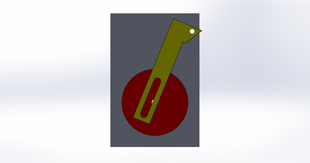

Пока для меня самое не понятное это конструкция гильотины, точнее ее привода (кривошип и т.п).
У кого есть идеи на этот счет?

эксцентриком нож толкатьdberegovoy писал(а):aftaev, начну от обратного, лучше бы что то по делу сказал, например предложил конструкцию гильотины

Лишний драйвер, лишний шаговик - это роскошь.aftaev писал(а):эксцентриком нож толкать Эксцентрик вращает шаговик
Нужно упрощать.
Как на счет редуктора стеклоочистиля авто, продается везде стоит (10-15дол), если не изменяет память у него на валу уже и рычаг -эксцентрик есть. И концевики встроенные есть.
Единственное что так те что доводилось разбирать имели пластиковую шестерню и латунный/бронзовый червяк. Стоит ли по этому поводу переживать и искать редуктор с металлической шестерней?
Давайте в качестве мозгового штурма еще варианты, приоретет цена, простота использования, самодостаточность конструкции
-Шаговик + редуктор
- Серва с редуктором. Что то готовое из моделизма может подойти?
- Редуктор стеклоочистителя авто.

Что то типа того, в архиве Солидовские детали и анимация
Еще один открытый вопрос лезвию ножа, его хотелось бы выполнить в роли твердосплавной накладки. Что посоветуете взять из готового что бы не слишком хрупкое?

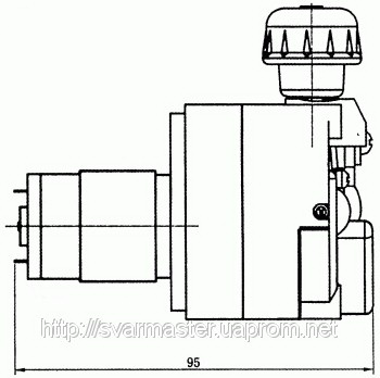

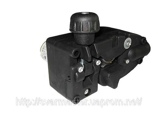

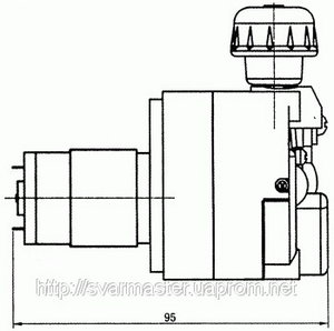

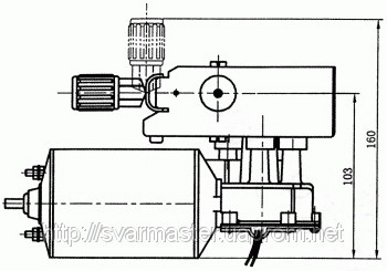

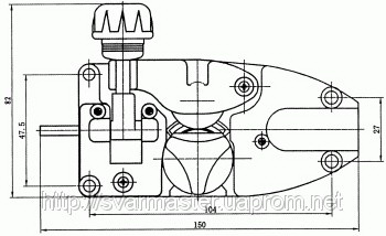

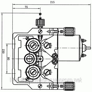

Механизм протяжки.
Ведется следующим образом:
Несколько свободно вращающихся пар вальцов исполненных подшипниками и имеющих регулировку для выравнивания проволоки.
Затем она или две пары подающих вальцов. По ним вопрос хватил ли момента у шаговика размерности Нема23 длиной 76мм (предположим ДШИ 200 или китаец 40дол) вращать подающие вальцы на прямую без редукции? Или все таки придется делать подающими две пары вальцов через ременной редуктор?
Как вариант к рассмотрению использовать готовый механизм подачи провологи от сварочного полуавтомата. В руках не крутил, какие там люфты?
Они бывают разных исполнений, 2х, 4х роликовые. Моторчик поменять на шаговик и готовый узел.Люфт по сути будет мешать только если изделее будет требовать подачи проволоки в обратном направлении (втянуть), но я думаю им можно будет пренебречь или компенсировать. Их цена от 20 до 100дол. От более дорогих вариантов получаем моторчик с редуктором на ту же гильотину. Какие будут соображения.
