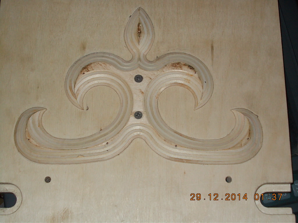

снизу садится хорошо. Вначале вырезали из фанеры, даванули несколько штук, показали заказчику - устроило наделали много :)

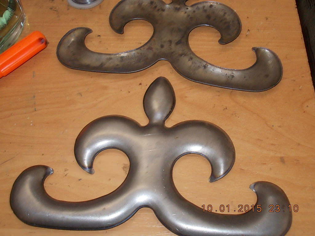

уже 1500 шт наштамповали. При нас штамповали по 1штуке, как мы уехали роботяги в начали перестали чистить грат с заготовок и из формы, потом сунули по 2шт, потом по 4ре штуки. В итоге не полностью выдавливали.

TAV писал(а):Обязательно отпишись по результатам штамповки!!!! Желательно с фото.
Вот такие элементы наштамповали ;)

По 4 шт )))))) лень двигатель прогресса )
А фото второй есть готовой?
